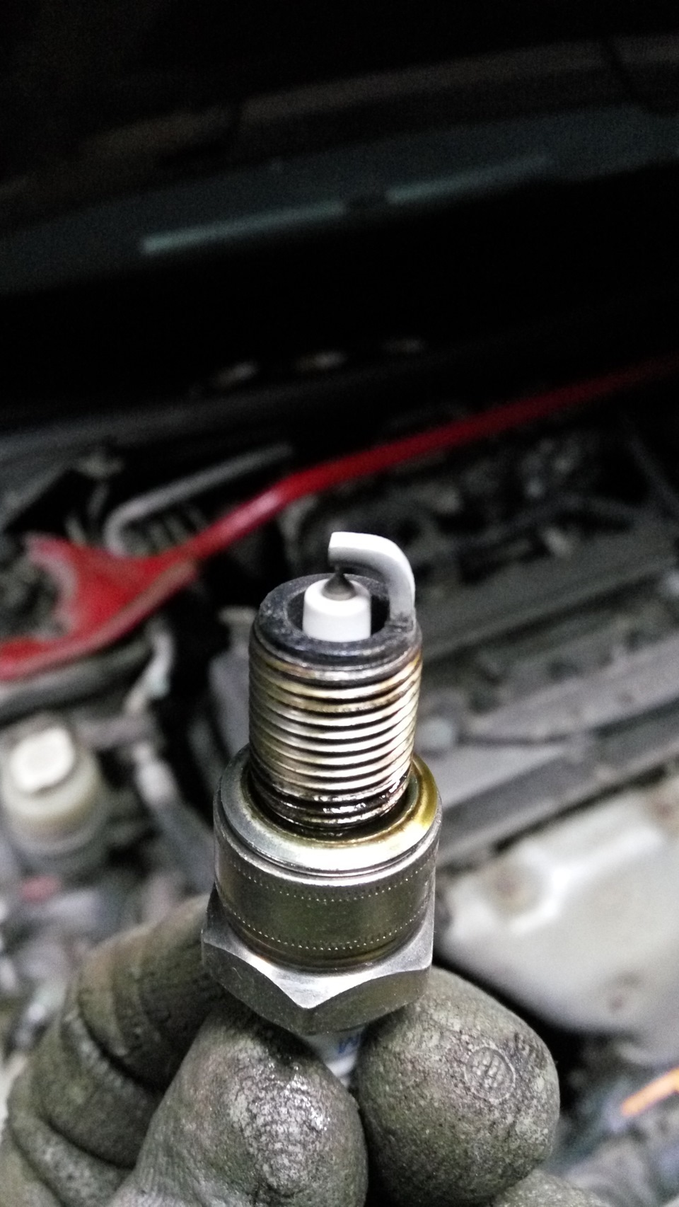

Раздули из мухи слона… свечи за…сь выглядят. Ты свечи и масло после разкоксовки сменил? Или старые оставил? Я вот в период раскоксовки старые втыкак тк новые недавно ставил и не решился, вдруг засруться, после амены масла воткнул свои
Масложер только летом был… Литра 2 добил за 8тыщ. после раскоксовки мало проехал, еще рано делать выводы. А на данный момент, а пока нет расхода масла.
Если бы пошел тосол в цилиндры он бы об этом узнал и машина начела бы при холодном пуске подтраивать а это нормальный нагар тем более после раскоксовователя цилиндры чистые весю вековую сажу отела
На пятнарике так же было — идеально все, БК расход казал чуток больше чем в библие да и все в идеале было, масло Шелл НХ8 антифриз феликс карбокс красный G12… На моем лансе текущее состояние только в 1 и в 2 цилиндре как на фотке, 3 цилиндр в нагаре сером — масло подгорает, а 4 — вообще в черной саже — свеча убилась за 11 тыщ
У меня точь-в-точь такая же картина. Сколько перечитал инфы на эту темы, то везде мнения разные. От бедной горючей жижи, до жора антифриза. Кому верить, к кому прислушиваться хз))) Но уровень антифриза стоит на месте, дым из выхлопной только по утрам при прогреве виден. Чуток прокатишься — норм. Это однозначно конденсат. Динамика конечно страдает, но у меня катами движок задушен, пробег больше двух сотен а они родные стоят. В скором времени буду лечить, тогда и посмотрим. Думаю пока у тебя не должно быть места для паники.

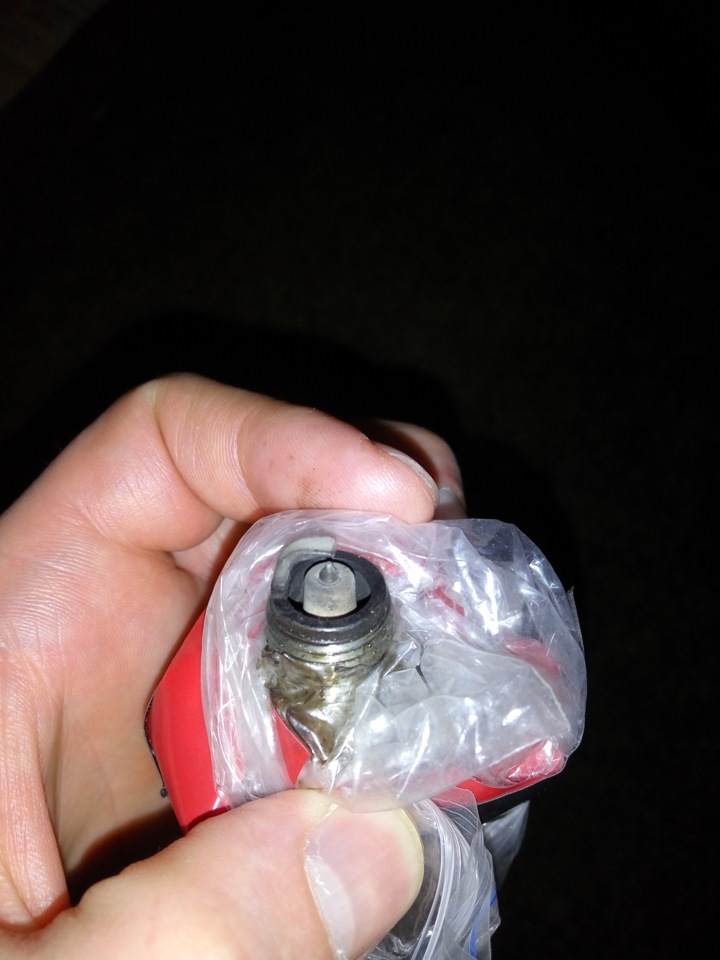

У меня нет катов, но дым норм, с момента покупки не менялся, а свечи такие стали после раскоксовки, до этого были серенькие. Это старая свеча, примерно такой был нагар.
С антифриза свечи вымытые и выглядят как новые, а тут бедная смесь.
Да, масло менял, раскоксовку на старых свечах делал. Эти свечи тыщ 9 прошли.
И как раскоксовка помогла?
Хер знает, разницы не почувствовал.
Ну масложер то был до этого? И если был пропал или уменьшился?
Ну мне либо помогло либо eneos стал дерьмом, после раскоксовки volvoline залил и вс збс
смесь бедная
после антифриза они белые, но даже как бы с налетом неоднородным
У меня так же — скорее всего, все таки, это от бедной смеси…
Всё норм, это слегка бедная смесь. Для ланса это норм, были такие же свечи после капиталки на протяжении 20тыс, потом машину продал.
мне б такие свечи, на пятнарике такая красота была на простых свечах, все говорили что смесь бедная, а по БК и по своим расчетам вообще идеал был.
Я не вижу криминала, хорошие свечи. Хуже когда красный! ))
Когда красный — просто поменять заправку, и не лить чудо 95, а нормальный 92 заправлять
это присадки от бензина и масла
Масло лью одно и тоже, и заставляюсь на одной и тойже заправке.
тосол в гильзы пошел
Какой еще тосол?
который ты в радиатор охлаждения заливаешь, только он дает такой налет на свечи
То есть во всех горшках может быть пропуск? Все свечи в одинаковом ангаре.
первым делом проверь прокладку блока цилиндров! 90% что она пропускает тосол в гильзы!
ага, антифриз на месте, но ты уверен на 90 процентов что прокладку пробило
ly4eg
тут ничего сстрашного. езди как ездишь. у всех так. у меня например на тазике рыжий нагар был после 50 тык км.
