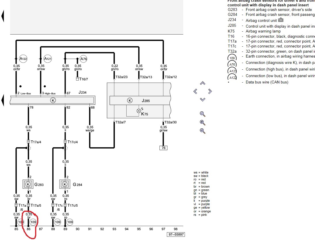

Висит ошибка по этому датчику g283 — незамкнутая цепь.
Датчик где фара с водительской стороны. Менял датчики местами, прозвонил проводку до блока управления подушками — все цело. Интересует то что на картинке идет второй провод, куда он приходит? на разъеме подушек 84 пина.

все решил проблему, порыв был еле заметный в районе схода в косу проводов от фары и проводов от датчика.

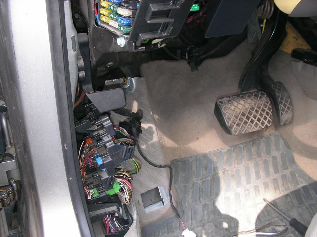

он идет на 109 — Заземление, в жгуте проводов подушки безопасности через колодку T17a — 17-контактный разъем, красный, разъем станция А-стойки, левый (снимай обшивку стойки слева под ногой водителя)
разьем тут ищи www.audi-club.ru/forum/pi…umid=3722&pictureid=21296
контакт 2 на датчике идет к этой фишке Т17а на контакт 4, и дальше на блок — 74 контакт. Контакт 1 с датчика на Т17а на контакт 5 и дальше на массу. еще на Т17а контакт 6 — провод на массу и экран по ходу на провод датчика (судя по схеме)
Ну слава тебе богу хоть кто то))) я уже сам это частично перевел и схему прочитал единственное не понял в перевод (слева в багажном отсеке — это получается и есть слева у ног водителя эти фишки). Я вообще так понял что он тупо на массу идет просто через фишки. Интересно если проверить массой с кузова у датчика прокатит?
блин ну что ни кто не в курсах куда другой провод идет. один на эбу управления подушек а другой? мозги? земля? куда мать его они идет? где искать?
