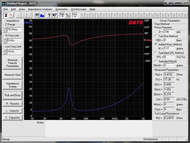

Принёс это всё добро и начал эксперимент … для начала измеряем параметры самого дина во фри. Смотрим – добротность 0,8 уже не совсем аудиофилия, но и не критично. Подвижка почти 22 грамма, не лёгкая… обратите внимание на резонансную в зя…
Далее меряю в оформлении (бывший подсидельник) добротность 0,9 как я и говорил для колбасы самое оно))

Для эксперимента был карпет и более плотная мебельная ткань. По теории Кпас(отношение площади диффузора к суммарной площади отверстий) должен быть 0,3-0,4. Отверстия решено делать 12мм и при 28 отверстиях Кпас получался 0,38. Сверлим… собираем … меряем. Для начала карпет в один слой
Интересный результат… Добротность упала. Слушаем, сравниваем с ЗЯ, гудеть перестало, но общая громкость упала. Визуально видно что ход у динамика стал больше – бас явно быстрее. Перегрузочная наступает раньше, необходима подрезка снизу в отличии от ЗЯ, (оно и понятно ЗЯ является фильтром 1-ого порядка посему без подрезки чувствует себя уверенней). Но что-то всё-равно не то.
Далее пробую карпет в 2 слоя, батюшки Баттерворт чистой воды))) И резонансная (уже в оформлении ) тоже в порядке На прослушку тоже результат понравился больше. Решено оставляем.
Пробую плотную мебельную ткань … смотрим а результат такой же как и ЗЯ
Потом чуть по экспериментировал с количеством отверстий и если их сделать меньше то добротность ещё падала. Но целью была равная добротность для обоих динов (лево-право). Остановился на 0,7.

Чет я нифига не понял, как при собственной добротности динамика 0.8 получилась итоговая в оформлении 0.7?
Ну так вся суть панели акустического сопротивления в снижении полной добротности. Это уже не добротность динамика, а добротность динамика в оформлении Qtc называется помоему. Теории конечно маловато на эту тему, но блин работает же
Но добротность ниже чем добротность во фри она никак не сделает, налицо ошибка измерений, тем более с двумя слоями резонансный пик явно меньше, а это говорит о более высокой добротности.
Имею, то что имею, думаю что результаты верные, на истину не претендую.

Ну а тут на измерениях Qms упала, как она может упасть? Не подумай, я не с целью все обгадить, я понять пытаюсь. Есть динамик, у него подвес определенной жесткости, ставим его в пас и подвес становится мягче, нифига не понимаю как это.
Честно сказать за Qms не следил и в теории про это молчат, но закономерность в своих измерениях увидел, во фри, в ЗЯ и с плотной тканью она держится в пределах 5,4 (допускаем погрешность измерений). А вот уже в ПАС она падает. Может так и должно быть?
Может дело в измерительной коробке и то что она малым током меряет?
Сам что думаешь по этому поводу? Думаешь резонансная в оформлении не может упасть ниже собственной резонансной?

Сань, смотри — Qms=sqrt(Mms/Cms)/Rms, ПАС всё таки подразумевает некоторый объем, присоединённый воздух в котором обладает некоторой массой (литр примерно 1.2гр ), малой упругостью за счет дырок и большими потерями на трение.
