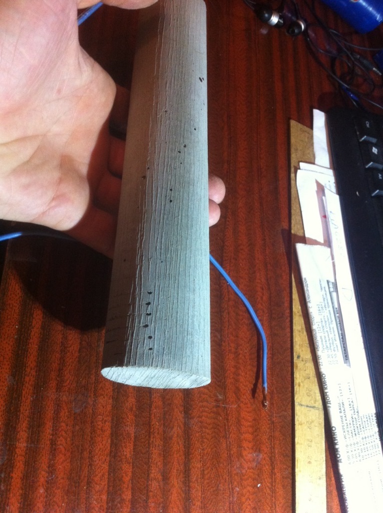

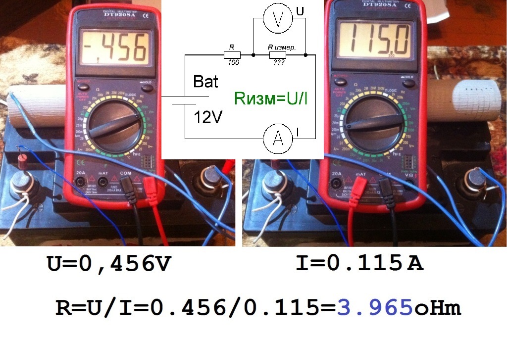

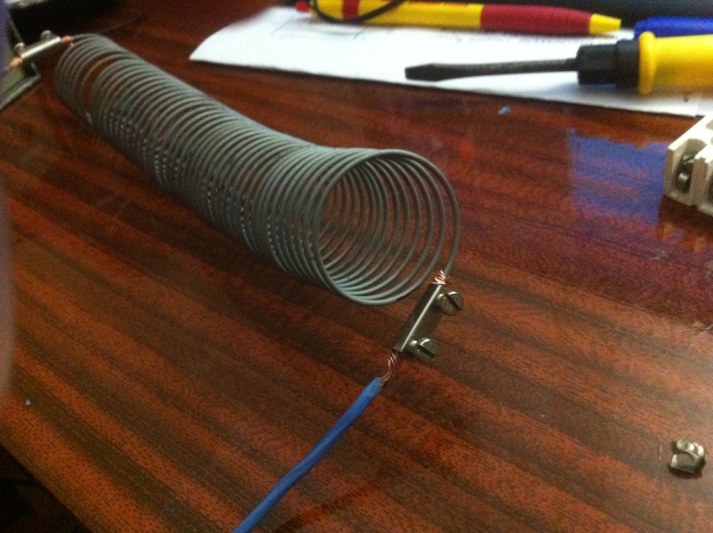

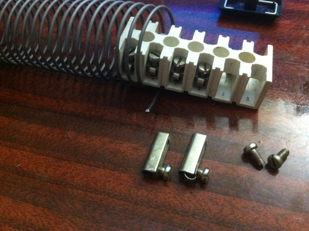

1. Нужно найти или изготовить мощный резистор. Для тестирования моих самодельных усилителей нужен резистор 4 ома мощностью более 500ватт, такой сложно найти в магазинах, но возможно изготовить в домашних условиях. Берем нихромовую проволоку достаточного сечения
точное сопротивление проволоки невозможно измерить с помощью обычного мультиметра, поэтому применяем способ пропускания тока через нихром. Суть его заключается в следующем: собираем вот такую простую схему, и замеряем 2 величины: протекающий ток и напряжение, далее с помощью формулы R=U/I вычисляем сопротивление. У меня получились следующие цифры:

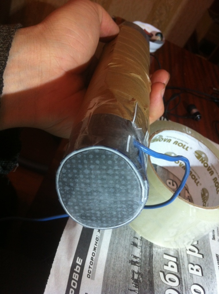

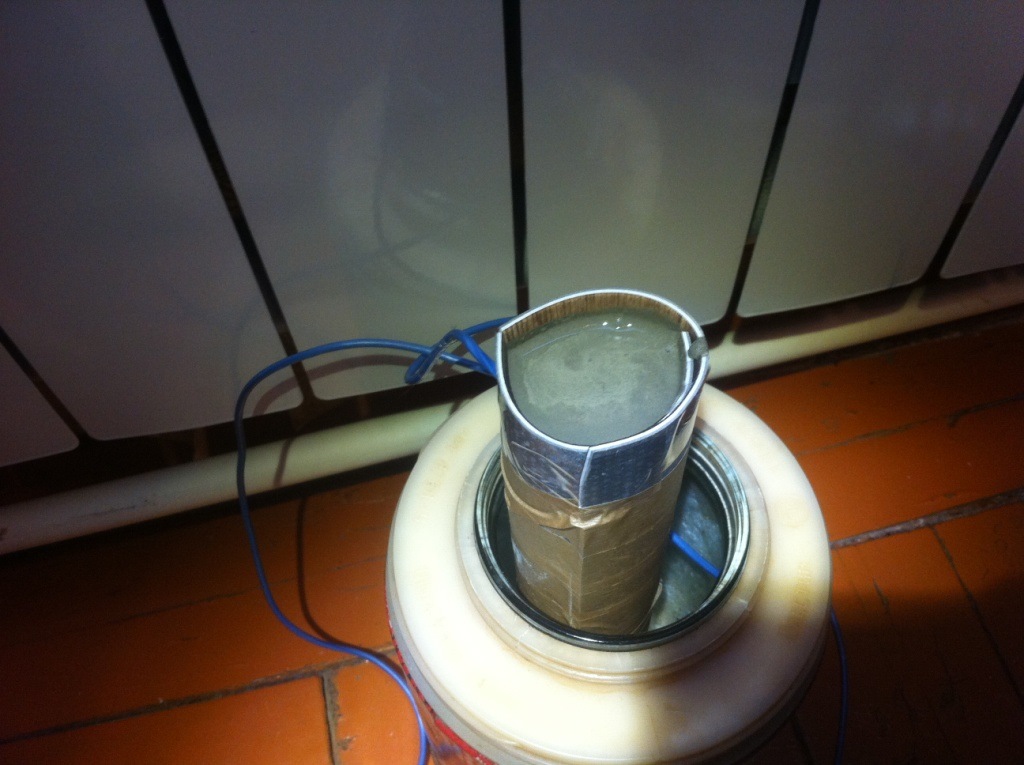

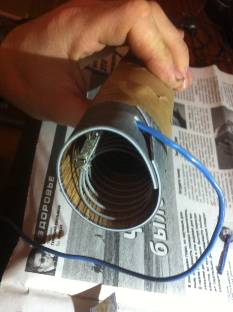

Но голый нихром при подаче на него большой мощности будет быстро нагреваться, проблему можно решить охлаждением спирали.
Я залил спираль раствором бетона, его коэффициент теплопроводности (1,75) больше коэфф. тепл-ти воды (0,6) и тем более тепл-ти воздуха(0,022). Для интереса приведу коэфф. теплопроводности некоторых материалов: графен – 5000, алмаз – 2000, медь – 401, железо – 92, вакуум – 0.

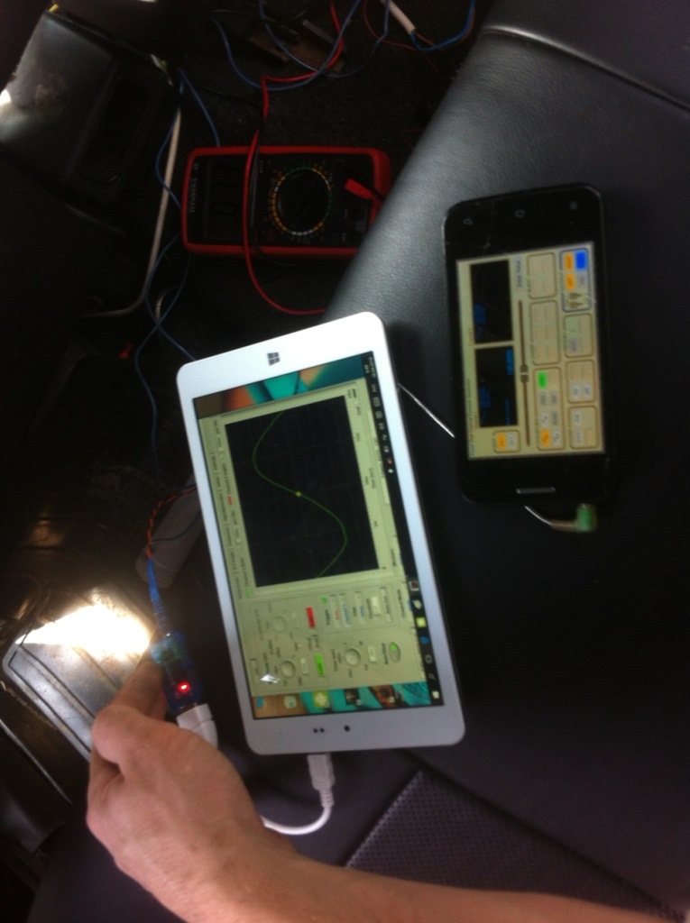

2. Теперь нам необходим тестер, способный измерять переменное напряжение, большинство тестеров рассчитаны на измерение напряжения частотой 50Гц, при других значениях частоты, показания будут неверными. Отсюда делаем вывод, что для чистоты эксперимента измерять мощность будем ровно на 50Гц, чистый тон можно найти в сети интернет, либо скачать программу-генератор на телефон или компьютер (я скачал с плей-маркета бесплатную программу Function Generetor).

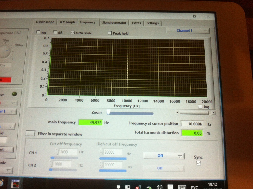

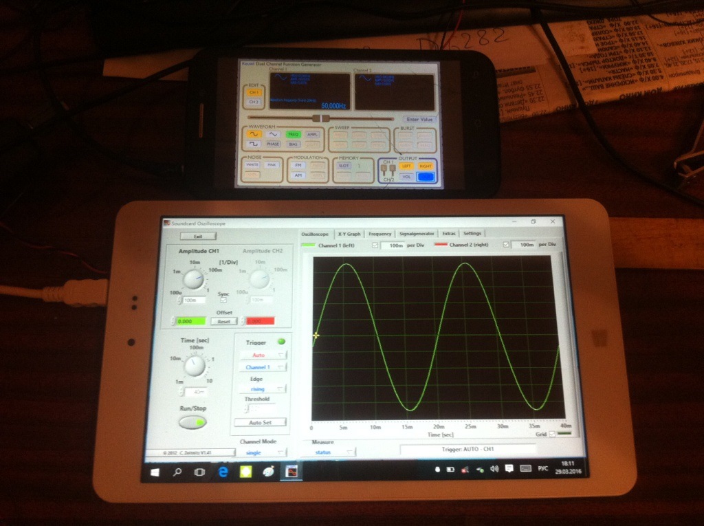

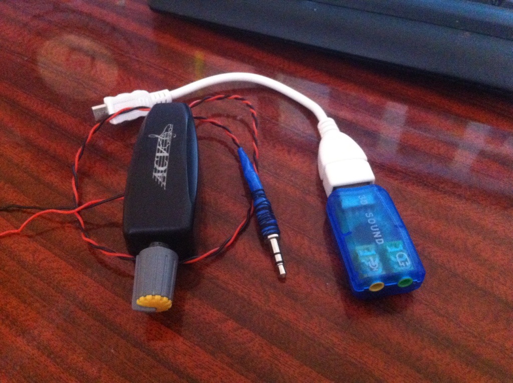

3. Далее нам нужно научиться определять, когда сигнал на выходе начнет искажаться. Самый верный способ — найти осциллограф, если же его нет – не беда, можно изготовить осциллограф из обычного компьютера или ноутбука. Достаточно для линейного или микрофонного входа компьютера собрать простой шнурок и скачать программу-осциллограф.
Например, программа Soundcard Scope умеет не только рисовать амплитуду входящего сигнала, но и измерять его искажения.

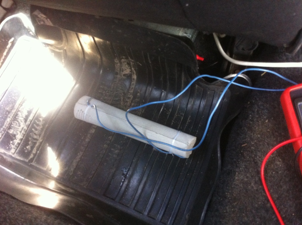

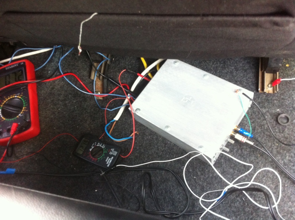

4. Замеры. Решил потестить свой самодельный усилитель, о котором я уже рассказывал ранее в группе Подключаем мощный резистор на выход усилителя, фиксируем на нем напряжение и искажения с помощью мультиметра и осциллографа, на вход подаем сигнал 50Гц.
Фиксируем максимальное действующее напряжение мультиметром, далее по формуле P=U²/R вычисляем мощность, которую усилитель сможет отдать в нагрузку.

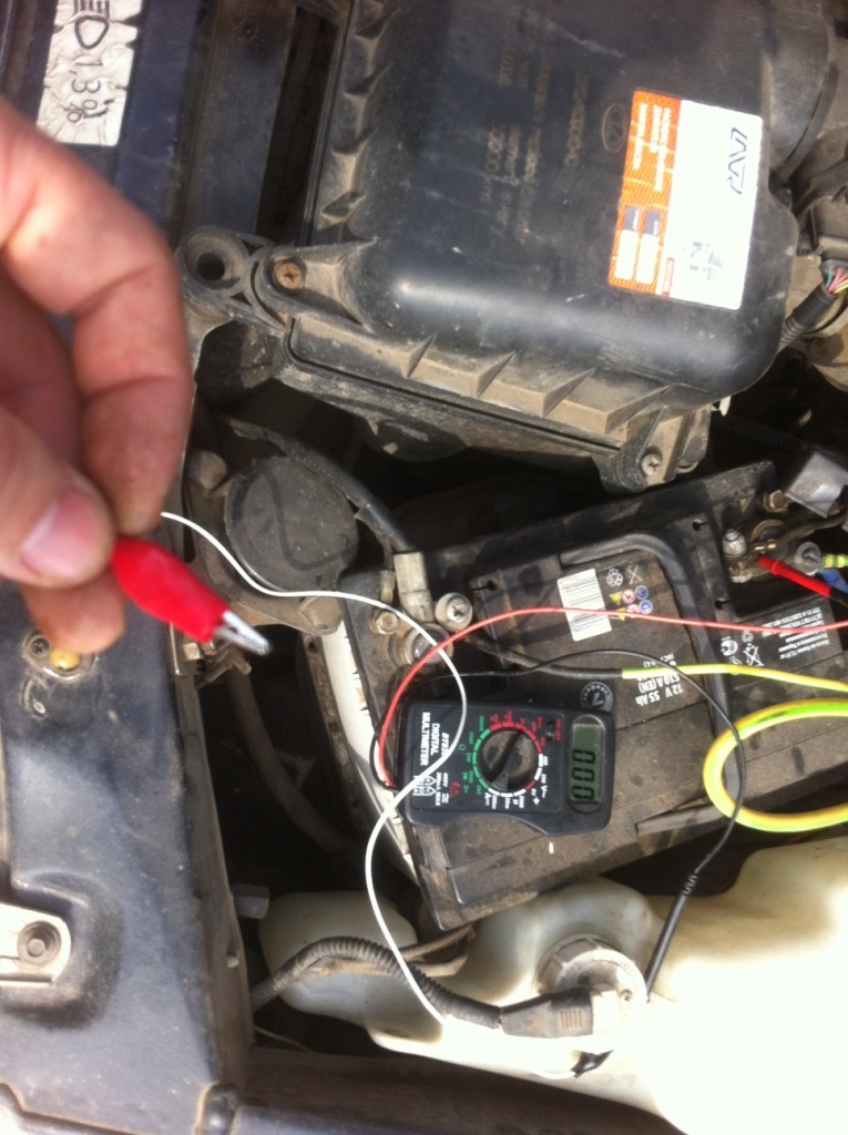

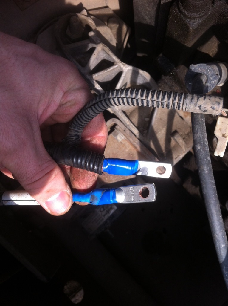

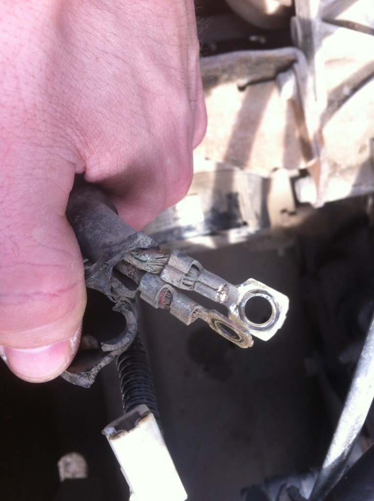

Итак первый замер на заведенной машине: мощность 351вт, напряжение питание просело аж до 10,1в, пошел выяснять причину таких диких просадок. Залез под капот и замерил тестером, что на клемме с генератора теряется порядка 2х вольт
Временно поменял наконечники на новые, но нужно менять весь провод целиком от генератора до аккума.
Попытка №2: заведенная машина, мощность 484вт на 4х омную нагрузку при просадках 12,1 вольт, совсем неплохо для самодельного усилителя. По идее, даже 500ватт — это много и для повседневного прослушивания более чем предостаточно.

1. Эквивалент нагрузки проще собрать из параллельно соединенных керамических резисторов ПЭВ на 10-20 ватт.
Нихром будет очень сильно греться хоть заохлаждайтесь, реальная нагрузка будет меньше.

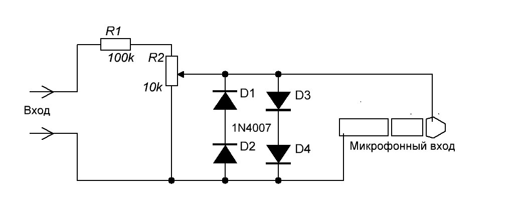

для измерения сигнала на компьютере, штекер подключаем во вход ПК предназначенный для микрофона ?
Да в какой удобнее, туда и подключай))) line in либо mic in.
а переменный резистор в схеме для чего нужен ? И еще, на сколько ват брать резисторы чтоб собрать схему для сняти сигнала и обработки его в ПК в программе осциллограф.
Переменный резистор предназначен для регулировки уровня входящего сигнала. Его можно менять, в моем случае сигнал ослабляется минимум в 10 раз (если переменник выкрутить). Мощность резисторов будет зависеть от напряжения входящего сигнала, для измерения мощности усилителей пойдут 0,125вт. И да, кстати, диапазон измеряемых частот будет зависеть от возможностей звуковой карты.
Хороший тэн получился.
До красна не нагревал еще? развалится или нет!
На предприятии на 12 омную такую проволоку подают 220в. Т.е. 4кВт держит без всякого охлаждения, но греется до красна.

Спиральная конструкция обладает индуктивностью.
Как Вы учитываете этот факт в расчетах?
Да никак, индуктивность настолько ничтожна, тем боле на 50Гц, что ею можно пренебречь.

а коэффициент искажений какой на такой мощности?
P.S. Теперь я видел всё))))
На максимальной мощности, коэфф искажений показывал около 2%, но эти данные не совсем верны, так как в дешевой китайской звуковухе хреновый АЦП стоит, замерял искажения сигнала телефона, показал 0,05% — врет, наверно, а может так оно и есть.
Подскажи, а измерения КНИ как именно происходит? Я так понимаю сравнивается форма входного и выходного сигнала и сравнивается? Или я ошибаюсь? Признаюсь, не доводилось вникать в эту кухню, хотя и интересно.
Да я и сам особо в этом не разбираюсь, но в данном случае программа сравнивает форму синуса с эталонным, который находится в памяти программы, наверно, а также вычисляет грамоники частоты 50гц — это100,200,400 Гц и так далее. Могу ошибаться…
