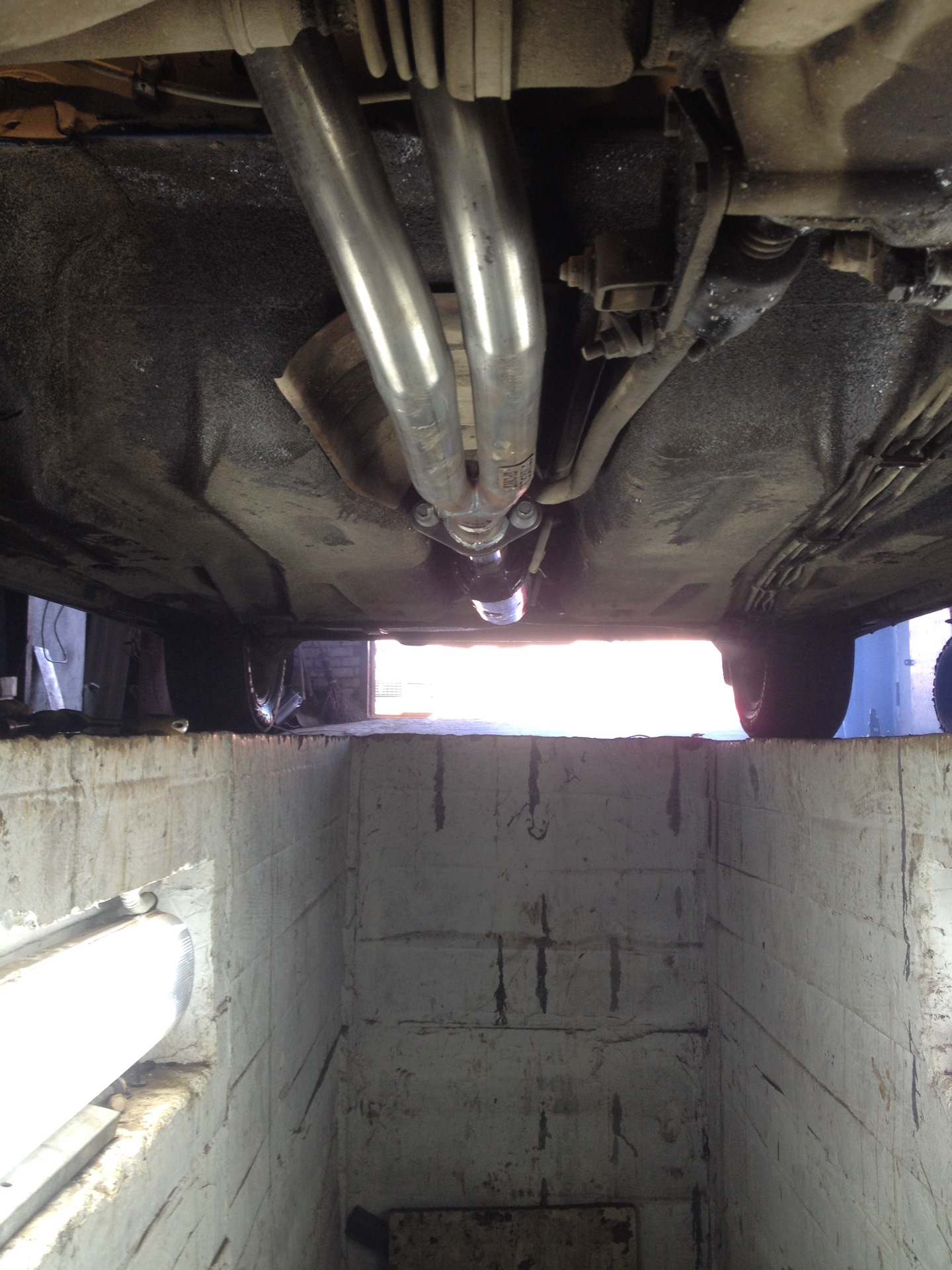

После того как на машину пол года назад был установлен новый штатный резонатор и глушитель, думал что этого мне хватит года на 2 и не сгниет, НО спустя 3 месяца резонатор внутри весь развалился и звенел на оборотах выше 2000… Долго думал новый покупать или как, в итоге решил всю выхлопную систему поменять на Stinger — надеюсь года на 3 точно хватит, не сгниет…
Приобрел сначала паук и резонатор и графитовое кольцо, т.к металлическое иногда скрипело:
Все это дело поставил, проблем с демонтажем коллектора не возникло — гайки были новые, медные поэтому открутились практически от руки…
Для начала когда все снял решил проверить все ли сходиться по длине и креплениям:
В итоге все встало идеально, ни где и ни чего не пришлось подрезать и переваривать… Хотя перед покупкой этой выхлопной системы много форумов прочитал и многие пишут что все кривое и ни чего не встает на свои места…
После того как установил коллектор и резонатор звук у машины стал намного тише и приятней, у меня был выбит катализатор, поэтому звук шел из пустой банки…

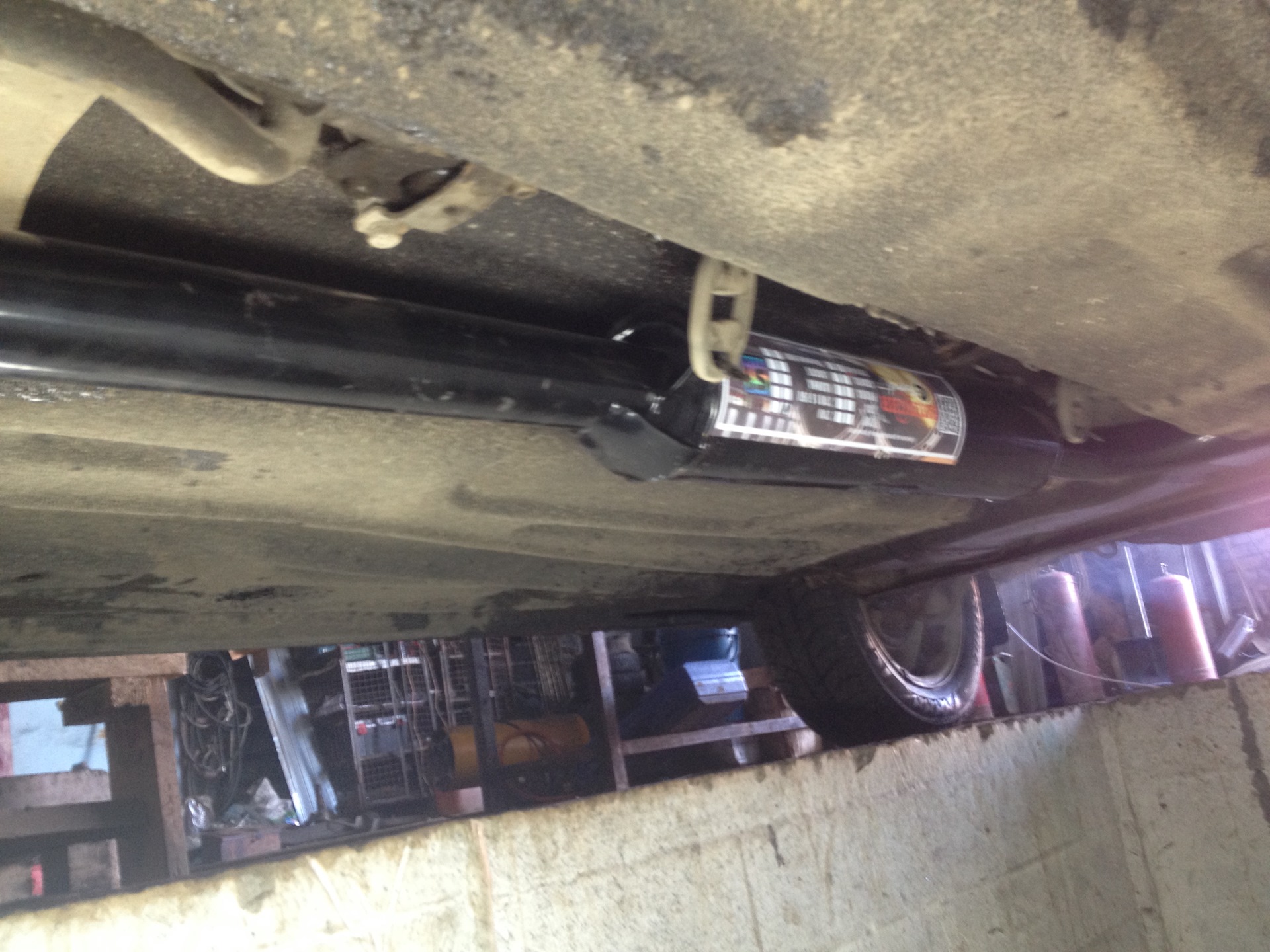

Ездил я со штатным глушителем и ждал когда в продажу поступят новые глушители серии MUTE, потому что громкий прямоток не хотелось себе ставить…
На 2110 их официально в продаже еще нету, но на складах они уже есть готовые…
И собственно видео звука для сравнения, понимаю что через телефон это не передашь, но лучше чем ни чего, а в целом звук тихий присутствует немного баса на оборотах…

Здорово. Подскажи с каких оборотов его становится слышно? У меня сейчас прямоток, он начинает басить уже на 2300, а потом орёт. Устал от него, смотрю на mute, но дельной инфы по шуму пока не нахожу.
По трассе у меня его тока слышно с 3000-3500 а там до 4500 почти не слышно в машине
Понял, спасибо
Что то не так уж и тихо получилось …
Я купил себе стингер полностью всю систему выхлопа! Возникла проблема с резонатором. Он окозался с 16 кл двигла и мне не подошел. Вот эт с этой проблемой сталкиваются все. И просто продали не то что они просили.
а там разве есть отличия? вроде тока коллектор отличается…там тока есть резонатор под новые крепления они на машинах с 2007 года пошли и есть старого образца крепления как у меня
Есть отличие в см 10 примерно. У Стингера на сайте когда выбераешь резонатор там есть 16V и 8V ток 8V обозначают литражом почему то! Вот я и попал малеху. буду варить)

Не встает с родным резонатором … А про то что кривое это не стингер а подделка дешовая…

флянцы треугольные еще вварить на соединения, и вообще красота будет. сними звук на оборотах на улице
Да у меня и так вроде звук весь идет только сзади, в салоне на улице почти не слышно… Видео снимал в большом ангаре поэтому так громко…
я не про то что сечет где то, а то что флянцы надежнее. а звук сними стоя снаружи авто, а не в салоне
Когда делал был 1, не кому на педаль было нажимать…
и чем новая серия от предыдущий отличается7
Говорят она в разы тише, но у меня не было опыта эксплуатации обычных прямотоков, поэтому не знаю
стоит обычная прямоточная банка без насадки(ну и весь выхлоп тоже) от стингера. звук громковат однако.
как можешь эту банку охарактеризовать, по сравнению с стоком?громче/тише/так же
У меня перед установкой штатный глушитель сек в районе хомута, вот по громкости точно так же и осталось, тока звук назад ушел и басистей стал…
