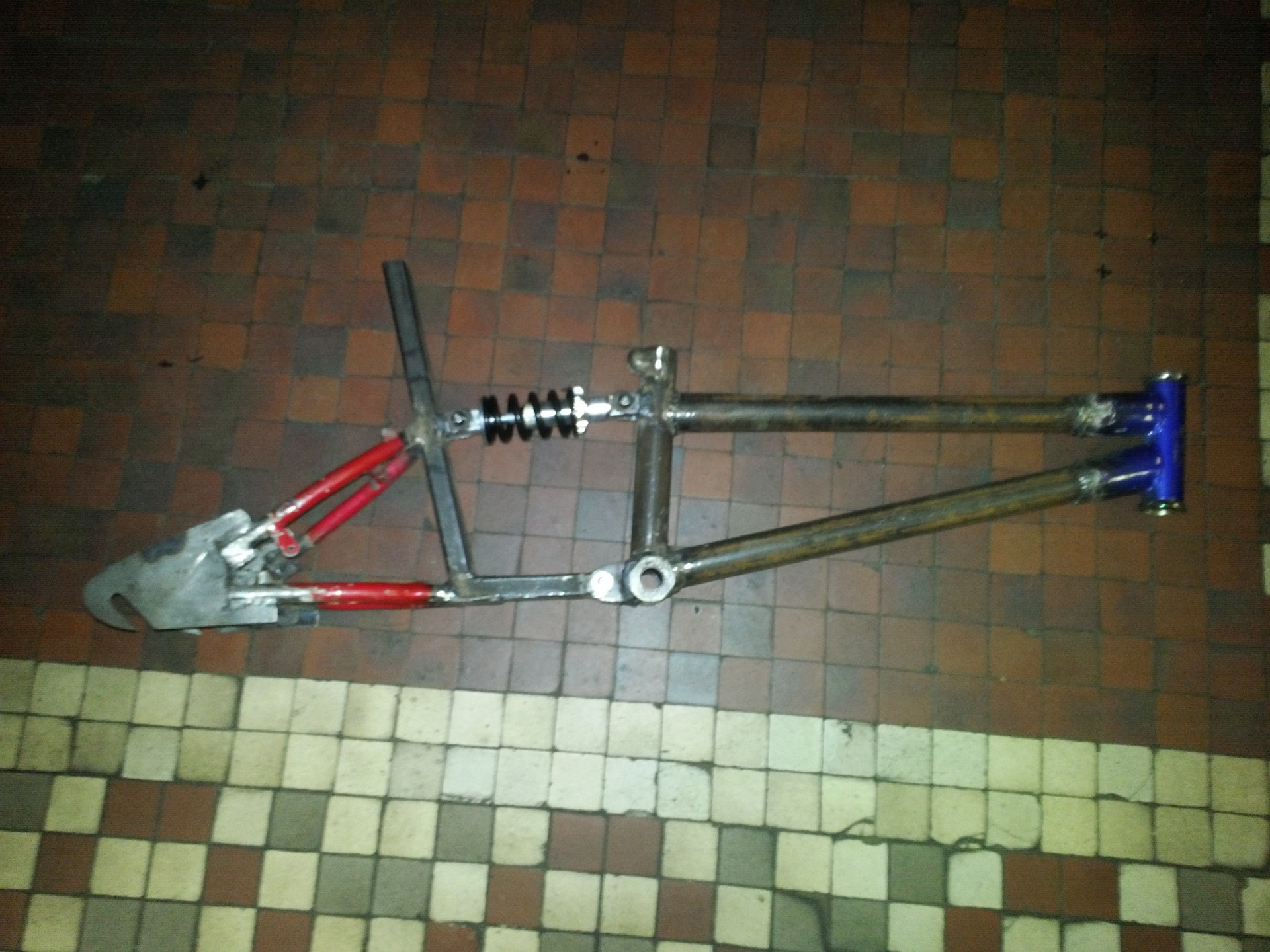

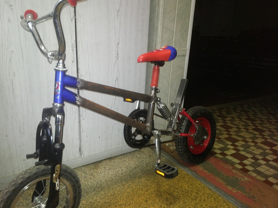

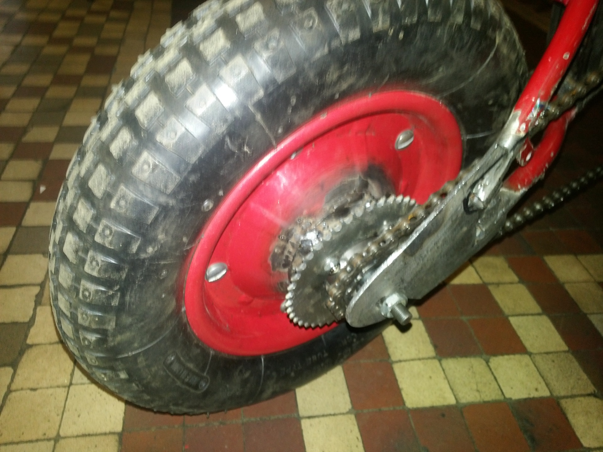

Валялся на даче старый дочкин Мустанг (колёсики 12")с 2008 года .Старшая откаталась три года, потом младшая ещё три и пару лет валялся. Хотел уже выкинуть или отдать, но вспомнил про случайно увиденный на просторах тырнета веломопед.
Ну и как со всеми моими "дурная голова рукам(и финансам) покоя не дает" — главное, как говорил наш первый президент, нАчать. Хотел бюджетьненько скрестить имеющийся вел, бензопилу и колёса от садовой тачки, но по ходу "пьессы" понеслась душа в Рай. Вылезли все мои черты максималиста. Получилось небюджетно, но судить Вам, мои дорогие соклубники

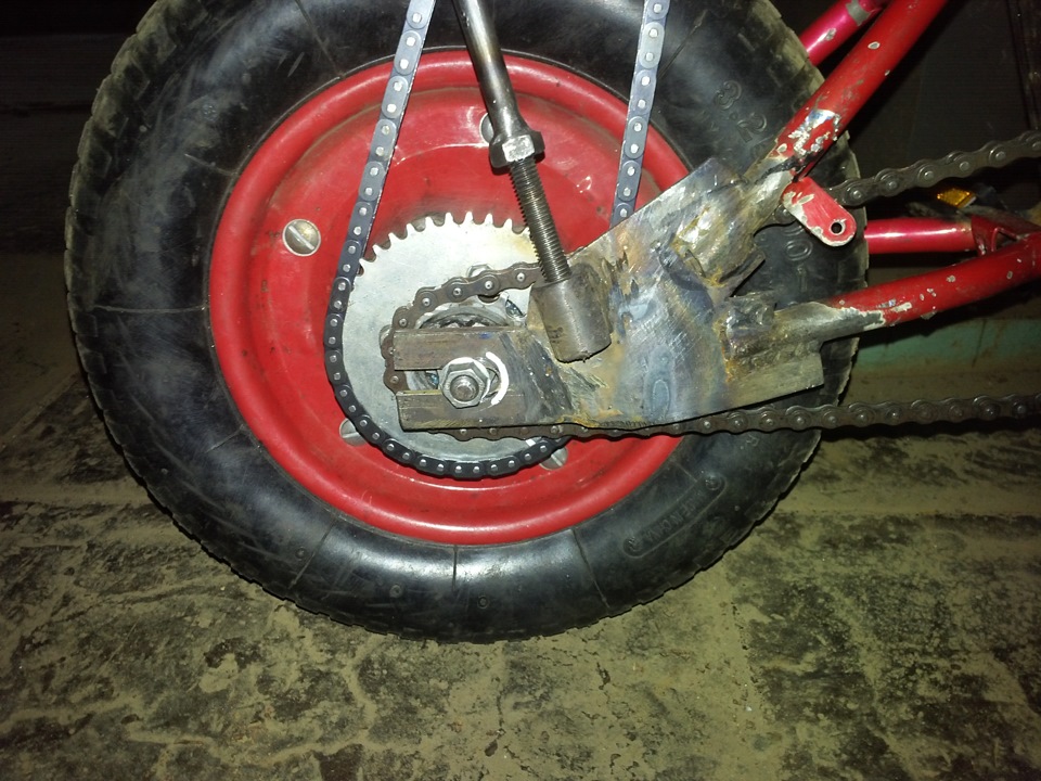

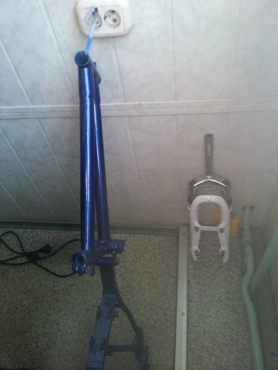

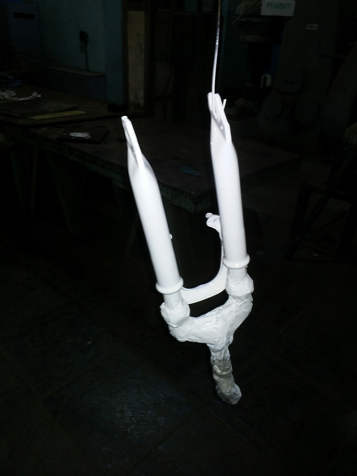

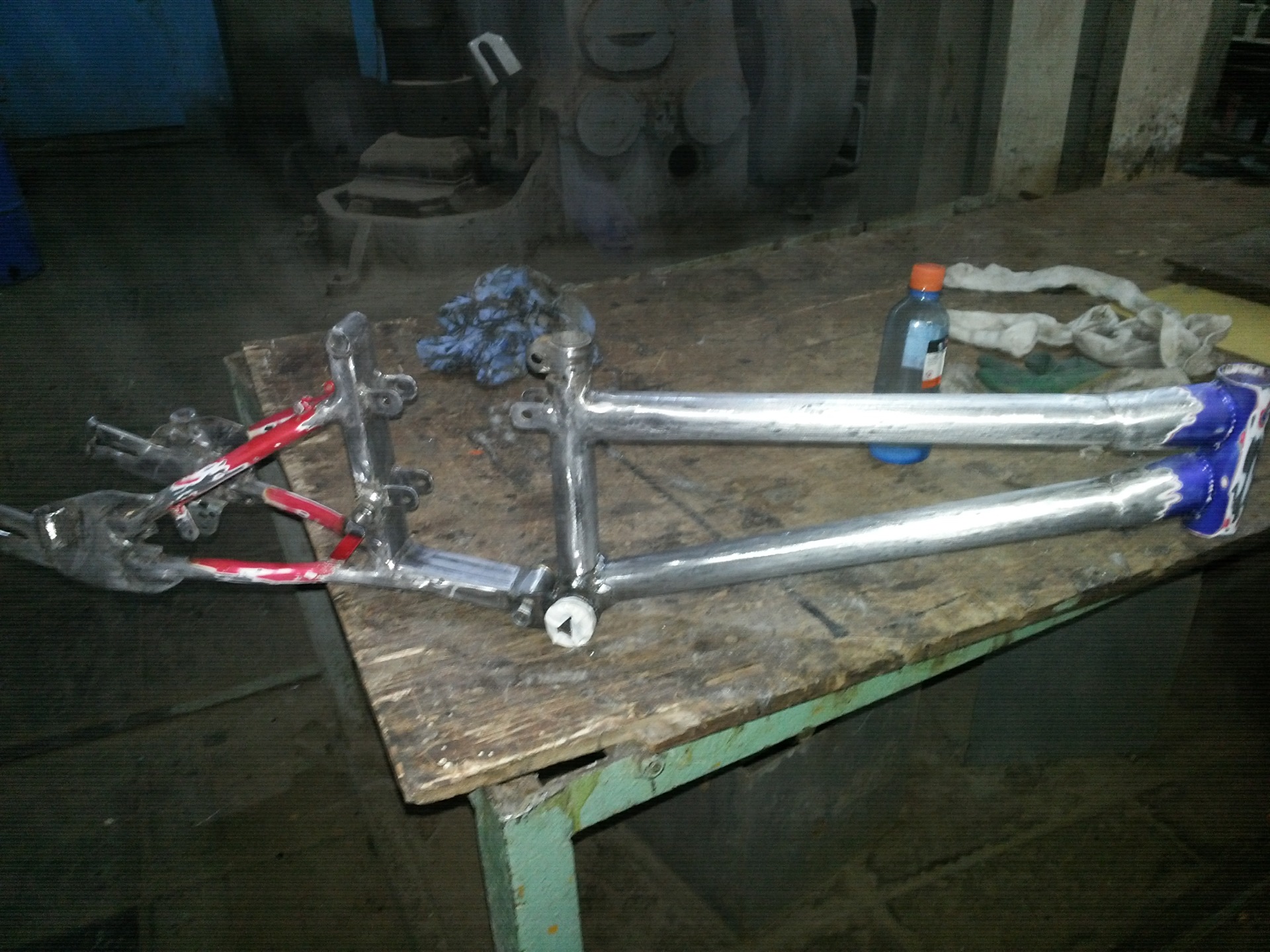

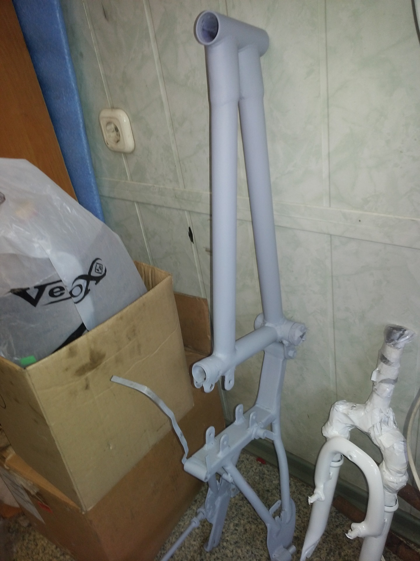

Варил от части сам, где электродом, где полуавтоматом, особо ответственный швы доверил профессионалу.Труба рамы ВГП и профиль.

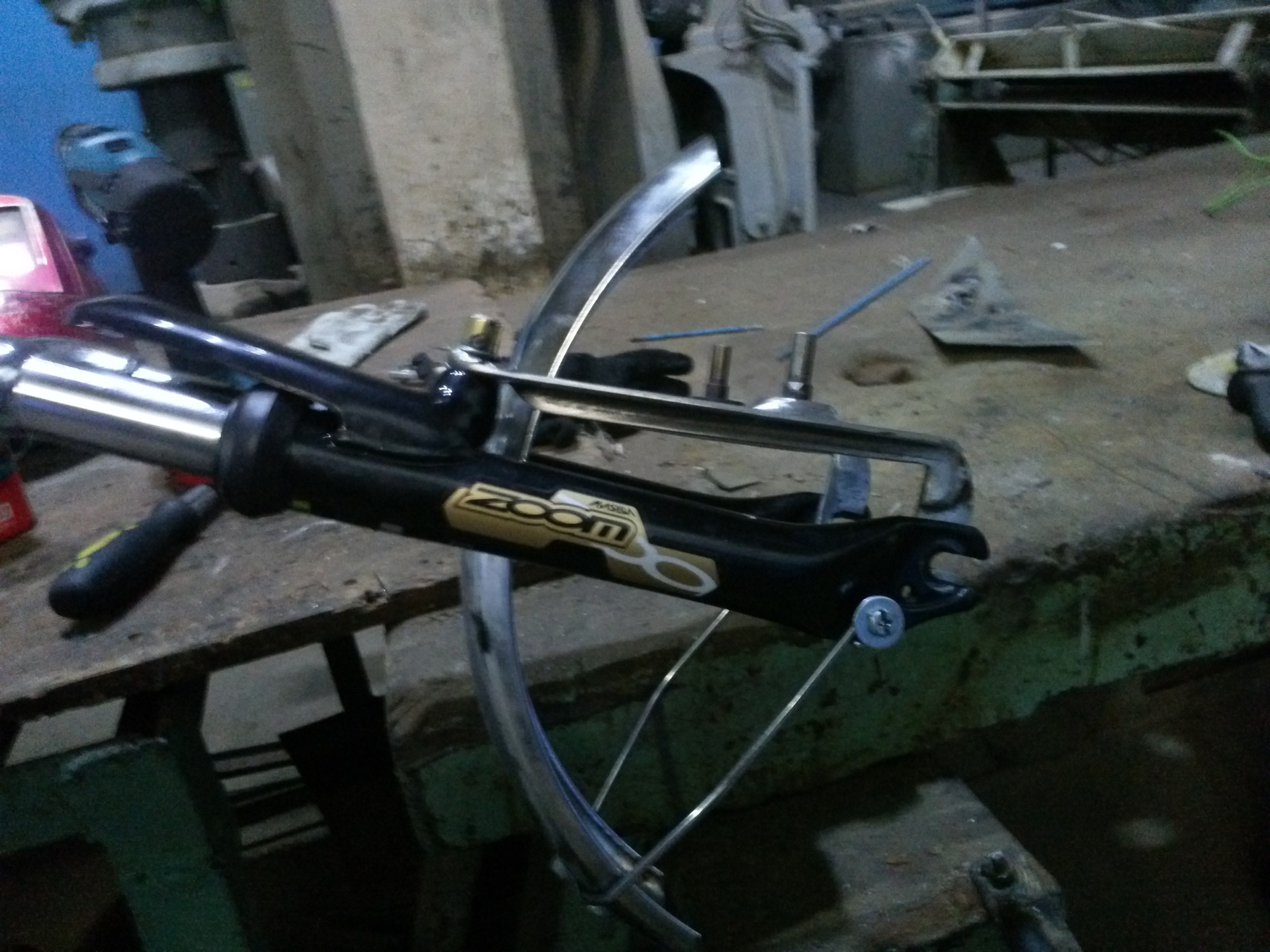

От донора немного, нового немного.
Без токаря не обойтись.

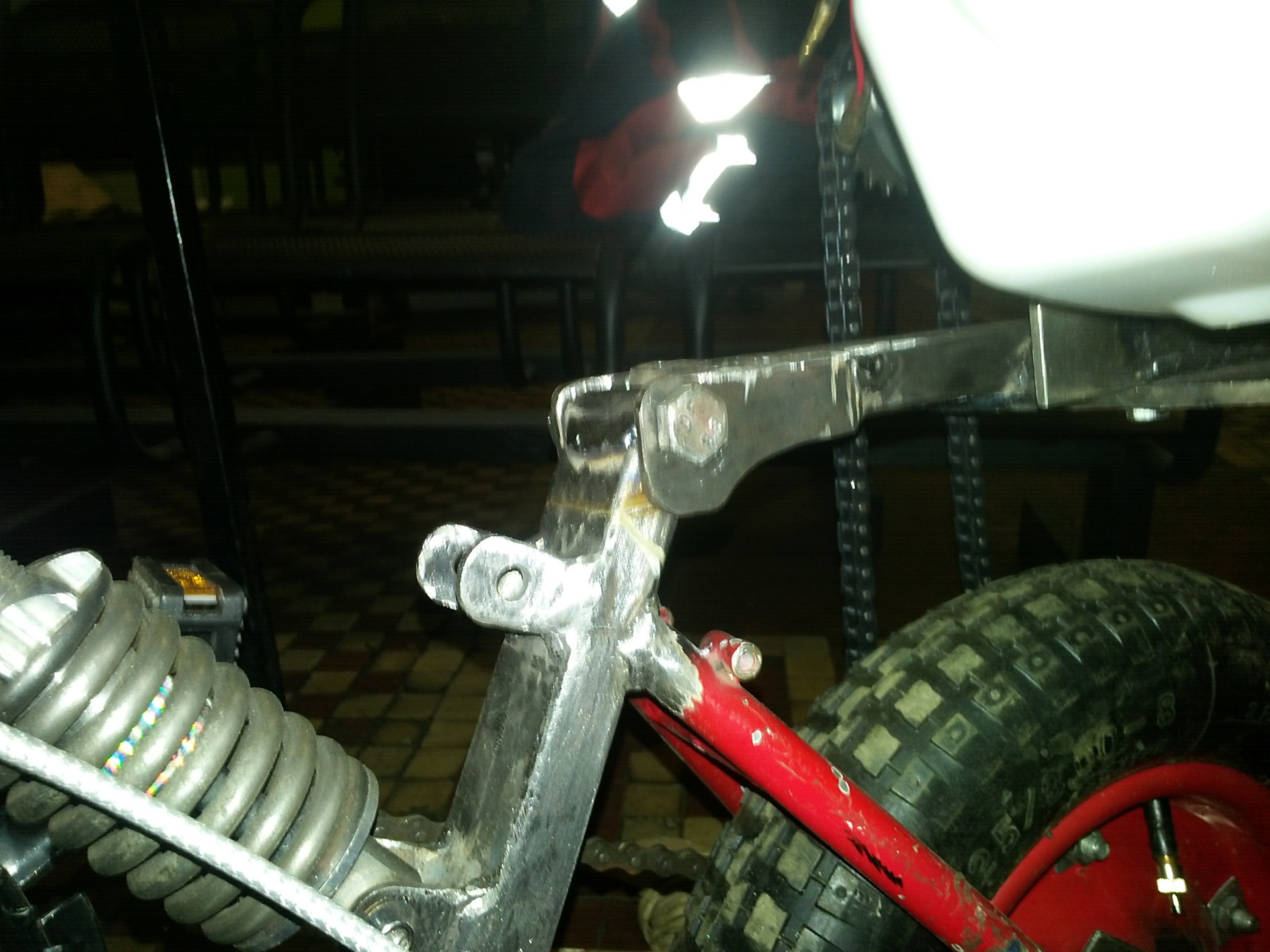

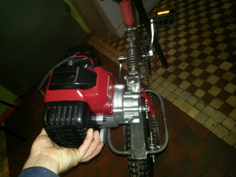

В заднем колесе тормозная втулка от донора с вытекающими из этого:педальными тормозами и обгонной муфтой педальной ведомой звезды. Т.е. задний тормоз есть-ножной и педали от мотора не крутятся. К сожалению от педалей крутится ведущая звезда мотора и редуктор.Но педали как резервный источник питания и помощь в подъемах.

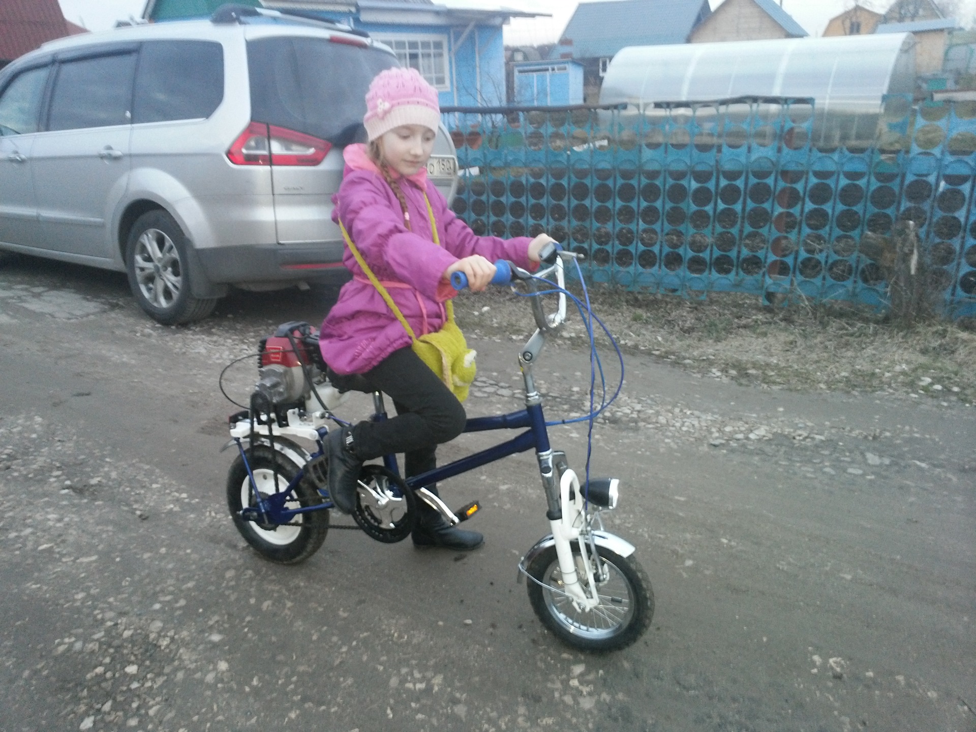

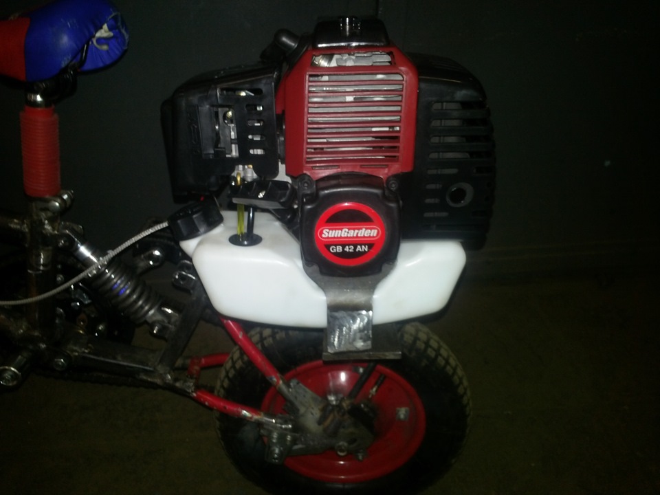

Справа от мотора будет бардачёк, который закроет звезду и часть цепи и ниже кожух цепи.Ящик немного недоделан-двойное назначение-для безопасности и для симметрии.
Вобчем девочки не очень оценили подгон, тоесть повосторгались и потом решили что это недевчачье дело на мокиках гонять. А мне одному скучно, посему в продаже

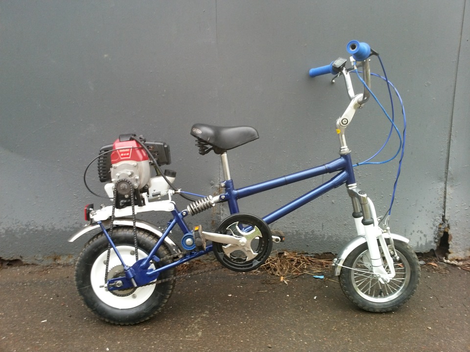

Кожух поставь на цепь от мотора, в остальном все отлично

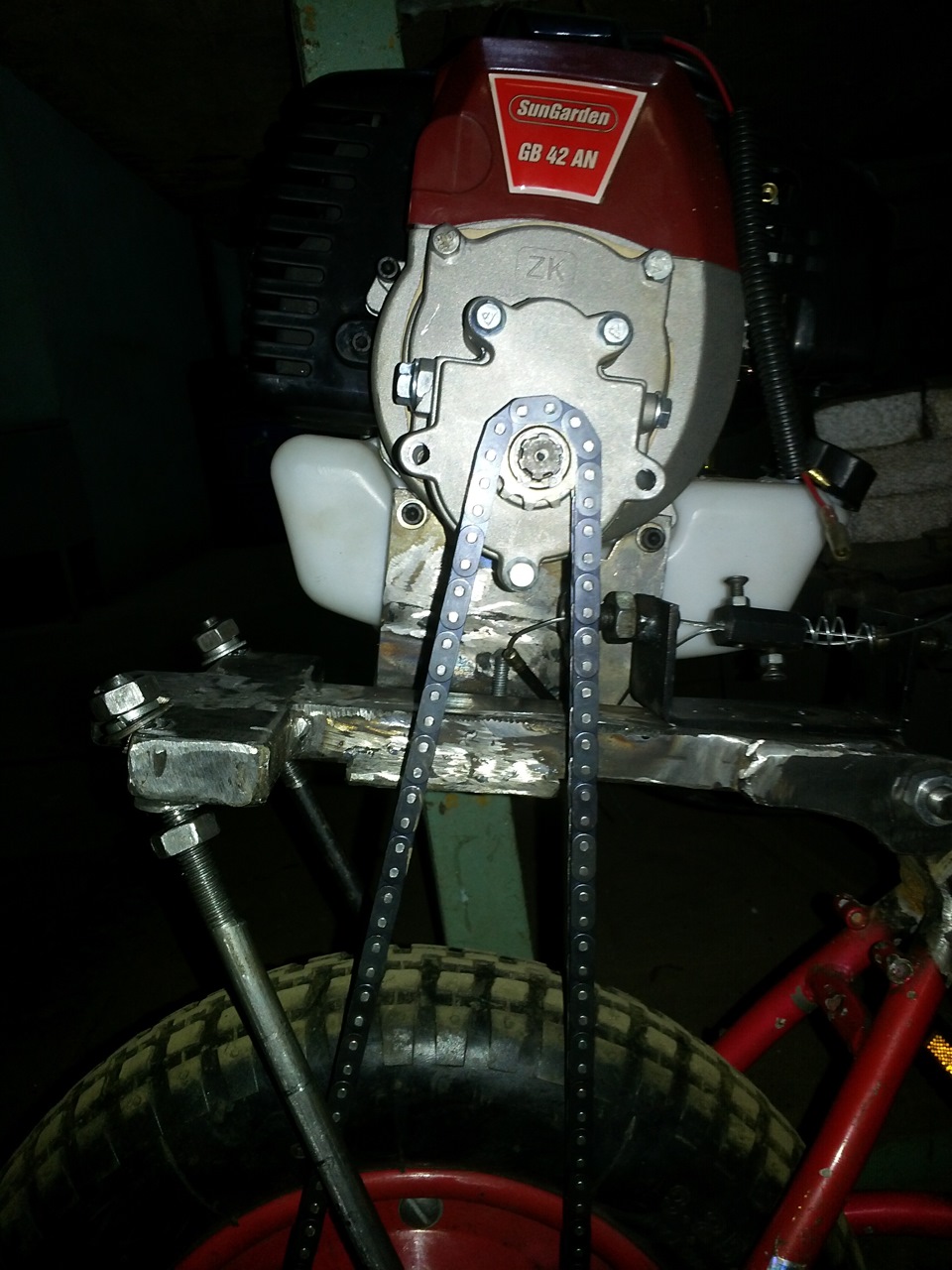

А звездочку на редуктор токарь сделал?
Купил вместе с редуктором и цепью. В тексте же написано и ниже есть ссылка на сайт.
Точно, не углядел. Гоняет на маленькой звезде, с большой маловато тяги?
на большой тоже погонял, динамика похуже немного, движку потяжелее и сцепление быстрее сгорит.
на видюшке мы с дочей ещё на большой 22 зуба. Меня по грунтовке медленно разгоняет, а её легко, но скорости пока многовато- постоянно гашетка- сброс- гашетка- сброс.
Сейчас уже маленькая 11 зубов- нас двоих с места запросто снимает( двоих вместе — она сидит а я стоя на педалях) с места, и сцепление работает мало и моторчику полегче, и скорость пониже.
А какое передаточное отношение на редукторе получается? Заметил какой-то болт в редукторе, масло менять? Спасибо за ответы!
Так в тексте же: z=5 внутри консистентная была заложена, инструкции нет.Сальник передний есть.
Возможно и масло можно заливать.
Цепная передача ещё z=4(или 2- от ведущей звезды зависит).
Например сейчас получается суммарное z=20(с большой звездой z=10) . При максимальных оборотах 7000 об.-350 оборотов колеса в минуту- ~21000 об/ час(~1,2 метр за оборот)=25км/ч По паспорту максималка движка 7500об.

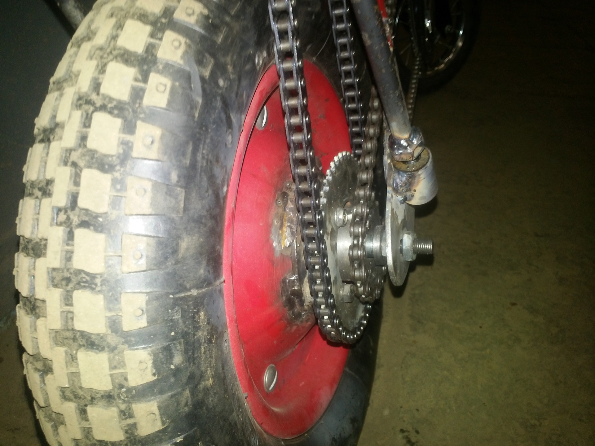

Резина от тачки — полная фигня. Очень быстро убивается.
Очень это как? Два-три раза в неделю по полчаса покататься на даче это на сколько хватит за 400руб. ?
Она шишками берется. Причем, можно даже особо не ездить, все равно грыжи со временем повылазят, а резина опасно потрескается.

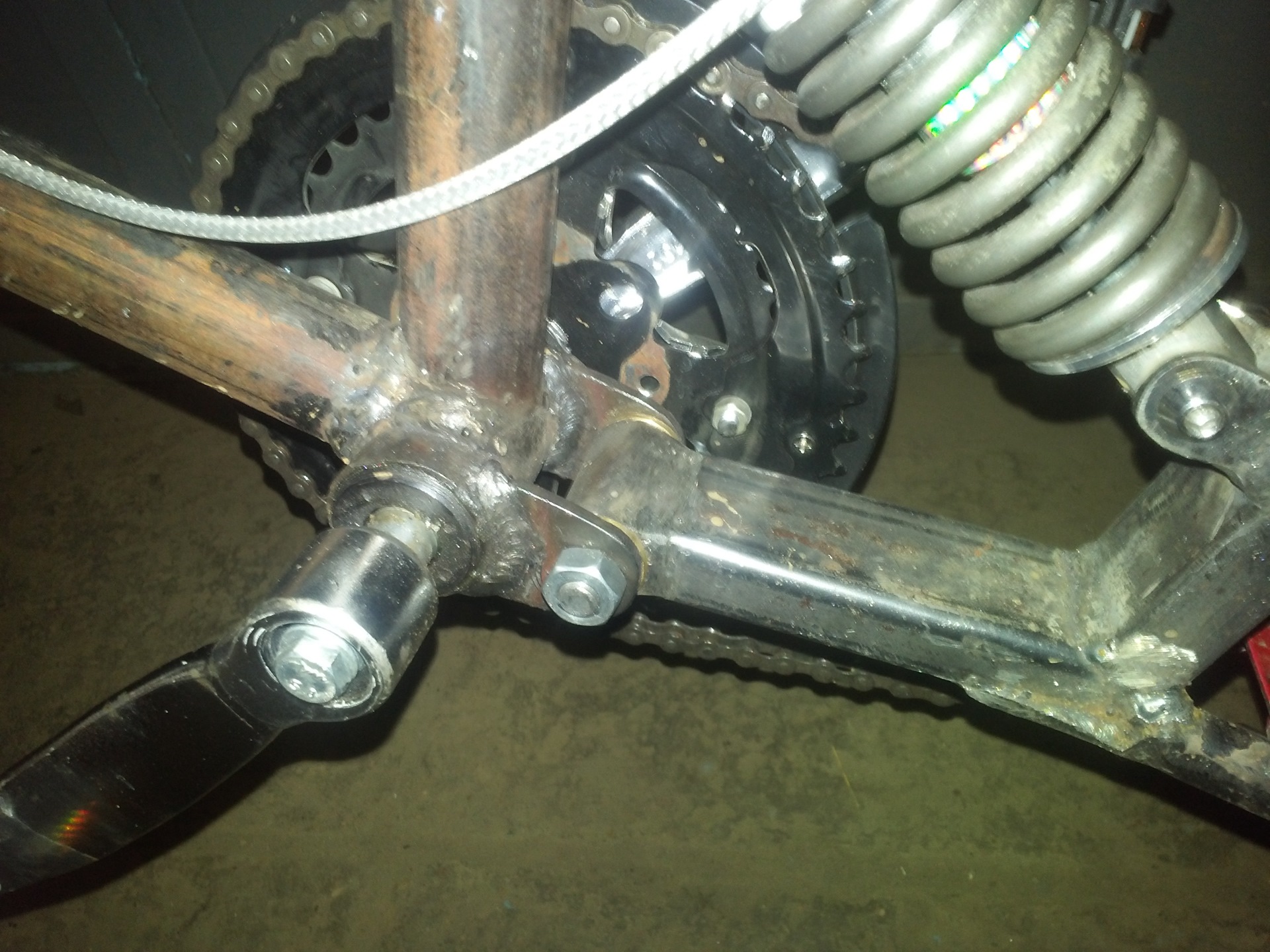

глупый наверное вопрос… почему педали не крутятся во время работы мотора, мне показалось обе шестерни на одной оси намертво приварены.
В тексте же написал- втулка от заднего велоколеса с обгонной муфтой.На велосипеде когда накатом катимся или с горки то педали ведь не крутятся сами.
Вот и тут-бензомотор крутит колесо напрямую-его ведомая звезда закреплена прям на диске, а педальная ведомая на фривиле.
а, все, прочитал внимательнее )) Мои извинения )

Цепь надо закрыть.
Читаем текст-в нем всё написано.
Папа молодец, мастер на все руки))) Круто! Единственное что я бы тормоз на заднее колесо сделал для безопасности.Сам дочке тоже самокат соорудил, так я сам на нём иногда катаюсь прикольная штука)
Тормоз есть, втулочный ножной-педалями.
Все шикарно только я бы еше защитку для цепи сделал ато неприятно будет по шапке получить цепью в случае чаго.

Класс но сцепление там слабое.гореть постепенно будет у меня есть такой мотор на автожире ротор раскручивал.
Я в его сухари вклепывал свинец для утяжеления тогда гореть перстало и схватывало нормуль.
Есть тюненое сцепление-трёхколодочное утяжеленное . Есичё куплю его, но сейчас стоит звезда 11 зубов и редуктор- в сумме передаточное z=20 .Тяговый вариант, сцепление почти сразу схватывает.

Редуктор, звезды и цепь отдельно (ведущих взял две: 22 и 11 зубьев и ведомая 44зуба) передаточное z=5

А мотор разгоняет педали или там механизм спрятан не позволяющий их раскручивать?
В тексте ответил-нет, не крутит.

Тормозит только переднее колесо?
Оба два.
