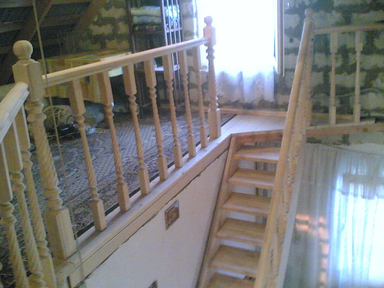

Как и обещал ранее, сегодня расскажу вам как я изготовил деревянную лестницу дачного домика своими руками.
Не для кого не секрет, что если приобретать готовую лестницу в специализированных магазинах или нанимать специалистов для изготовления и монтажа лестницы, то это для вас обойдётся как минимум дорого. Я же пошёл менее затратным способом в финансовом плане и менееее трудоёмким в плане самих работ. Но обо всём по порядку.
Перед самостоятельным изготовлением изначально нужно измерить длину (2800мм) и высоту места (2800мм), где вы хотите установить лестницу.
Ширина лестницы обычно берется стандартной или уменьшается/увеличивается исходя из ваших предпочтений и комфорта перемещения на ней.
После этого, исходя из ваших размеров, нужно будет рассчитать необходимое количество ступеней. После данных расчетов вы сможете определиться с количеством необходимых материалов для изготовления лестницы.
Независимо от наличия или отсутствия опыта изготовление лестницы своими руками любому мастеру следует начать с расчетов и проектирования. Проект следует ориентировать на безопасность и создание лучших условий для перемещения.

После того как все расчеты готовы приступайте к расчету необходимых вам материалов и их закупке.
Для постройки своей лестницы я использовал мебельные клеёные щиты из сосны толщиной 40мм (4см). Ступени и боковины лестницы имеют одинаковую ширину, так получается меньше обрезков при раскрое листов (щитов) по длине заготовок.
Большие и маленькие резные балясины проще купить, чем изготовить. Тем более, они имеют одинаковую высоту (90см), что облегчает их последующую резку под нужный вам угол.
После раскроя и нарезки заготовок в точные размеры, на косоурах (боковины лестницы) размечаем карандашом места размещения ступеней.
Наружние кромки на ступенях и косоурах обрабатываем фрезером, с целью получения закругленной кромки.
Потом я брал готовую ступеньку и прикладывал по разметке, по очереди, к каждой стороне косоуров, обводя каждую сторону карандашом.
Для более точной подгонки рекомендую промаркировать каждую сторону ступени в местах будующих стыков ступени с косоуром отдельно.

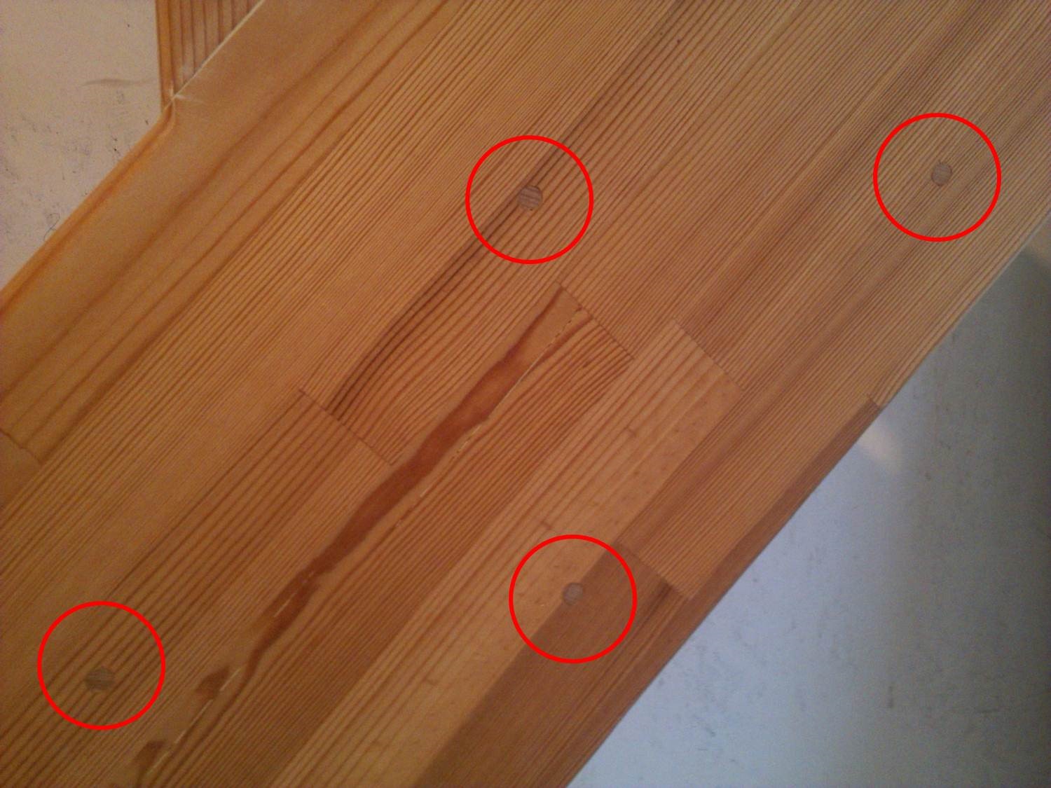

Когда все ступени прорисованы на косоурах, делаем разметку для отверстий, по два с каждой стороны. Сверлим отверстия, они нам потом понадобятся для притяжки ступеней с наружной стороны конфирматами.
Просверлив отверстия приступаем к «выборке» дерева эл.Фрезером на косоурах не выходя из размеров ступени, обведенной ранее карандашом на косоуре.
Глубину выборки я делал на10мм (1 см).

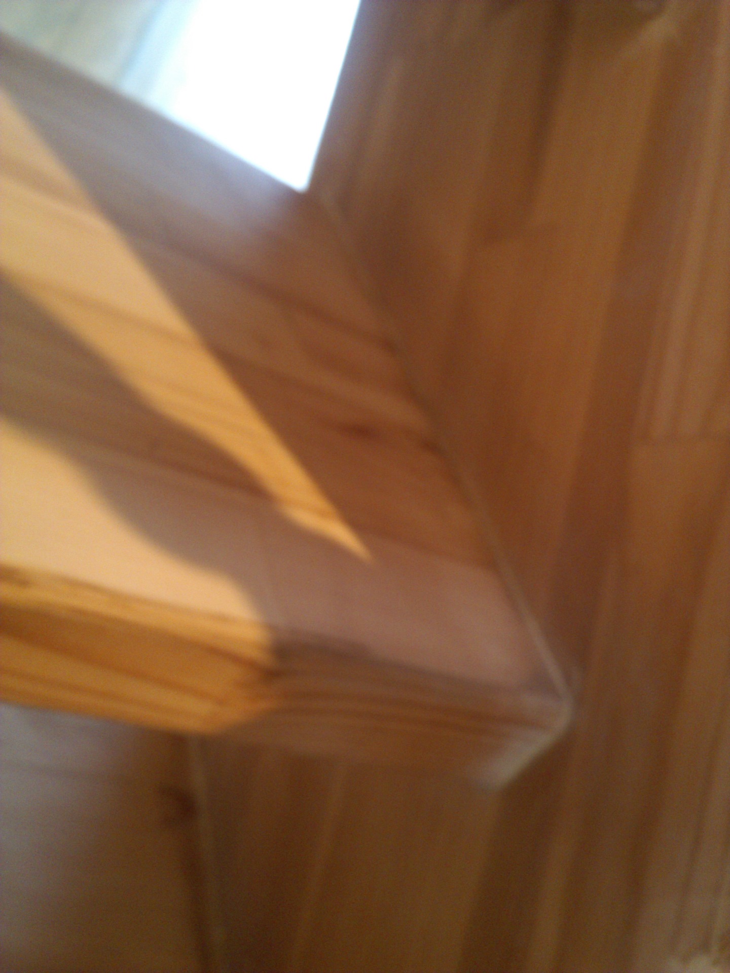

Получив нужные «ямочки-углубления», вставляем каждую ступень в косоур согласно разметки.
Вы получите вид почти готовой лестницы:) С наружних сторон в уже готовые отверстия вставляем дрель со сверлом для винтов-конфирматов и делаем нужные отверстия.
Торцы каждой ступени промазываем столярным клеем, вставляем ступени в посадочные места на косоурах и прикручиваем конфирматы. Глубину залегания шляпки конфирмата я делал 5мм от наружной поверхности, чтобы потом туда вбить деревянные чёпики и закрыть визуально места крепления на боковой наружной поверхности.
Деревянные чёпики продаются в магазинах диаметрами 4-12мм. Я их тоже сажал на столярный клей.Основная «пешеходная» часть лестницы готова!

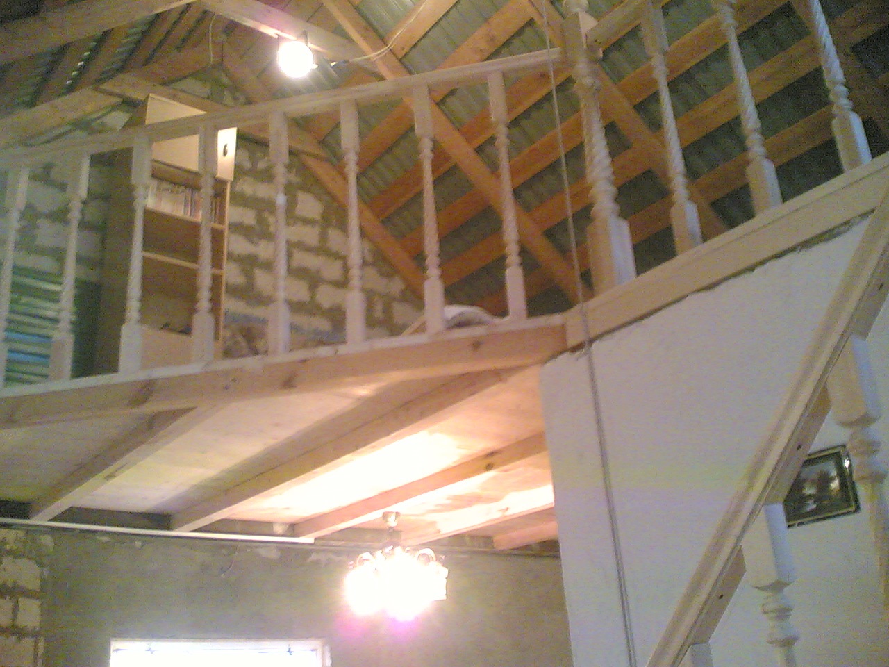

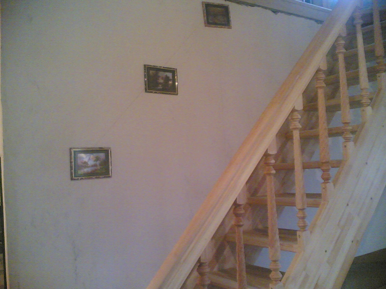

Устанавливаем и крепим лестницу на место.

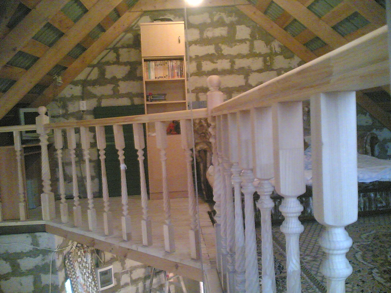

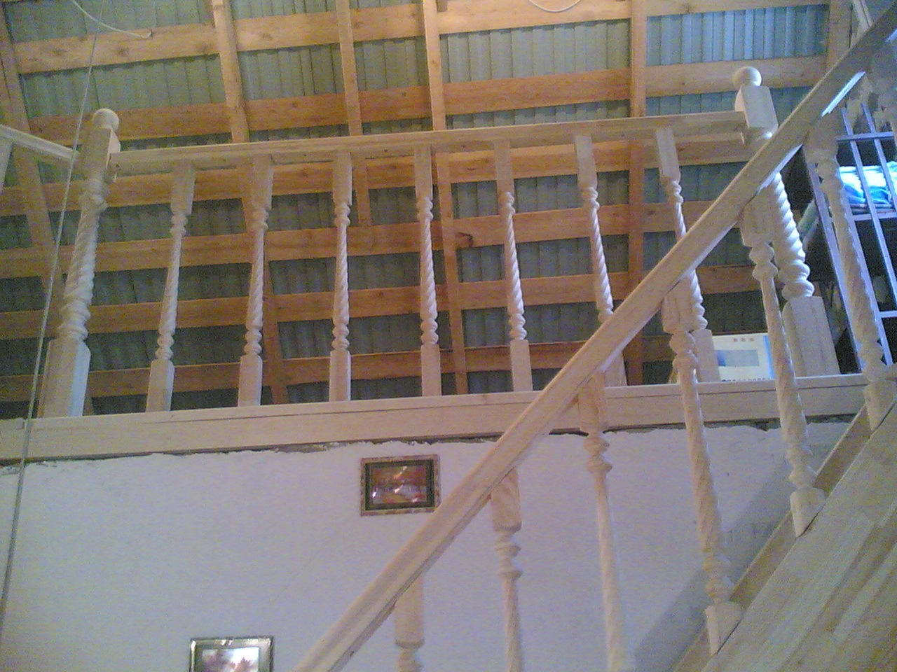

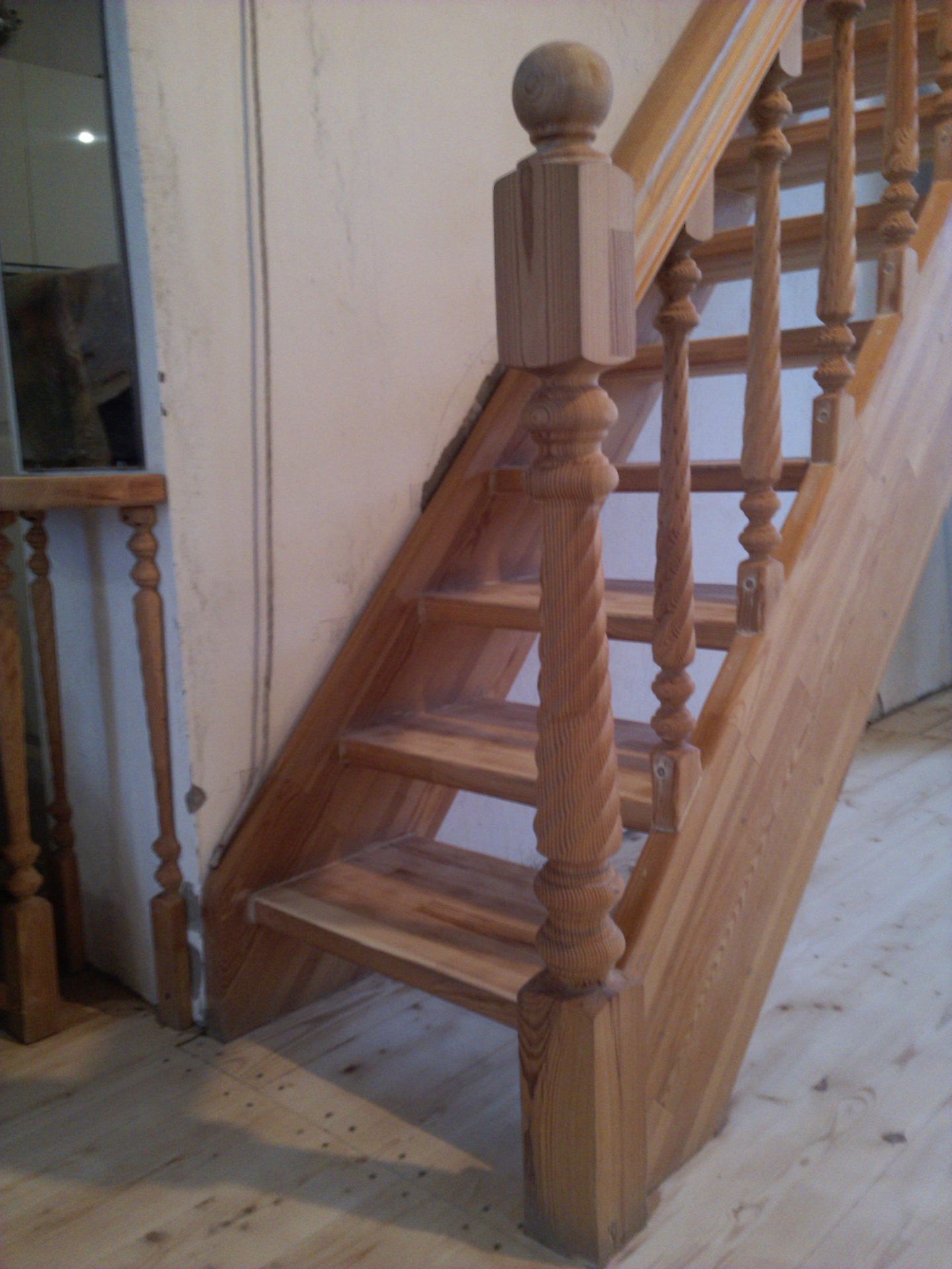

После этого, собираем «узлы» балясины-перила. Баляны необходимо крепить к рейкам, привинчивая их сверху и снизу. В нижней части я по НЕ знанию начал крепить балясины прямо к косоуру конфирматами под углом 45градусов, это было ошибкой! Но раз уж начал так, то так и пришлось закончить нижнюю часть крепления.
Верхнюю часть уже сделал как положено! Т.е. балясина привинчена к рейке, сама рейка привинчена к периле с внутренней стороны, с боков рейка прикрывается фальш-рейкой, которая прибивается маленькими тонкими гвоздиками.
После того как вся конструкция лестницы собрана воедино, все ненужные щели и зазоры промазываем шпатлевкой в цвет дерева.
После высыхания шпатлевки делаем зачистку всех стыков шкуркой.
Протираем всё слегка влажной тряпочкой и после высыхания наносим защитное покрытие для древесины. После высыхания, окрашиваем лаком.
Вот как-то так. Если что непонятно спрашивайте, по возможности отвечу всем!
Удачи вам в достижении задуманных идей, пробуйте делать сами – у Вас получиться!

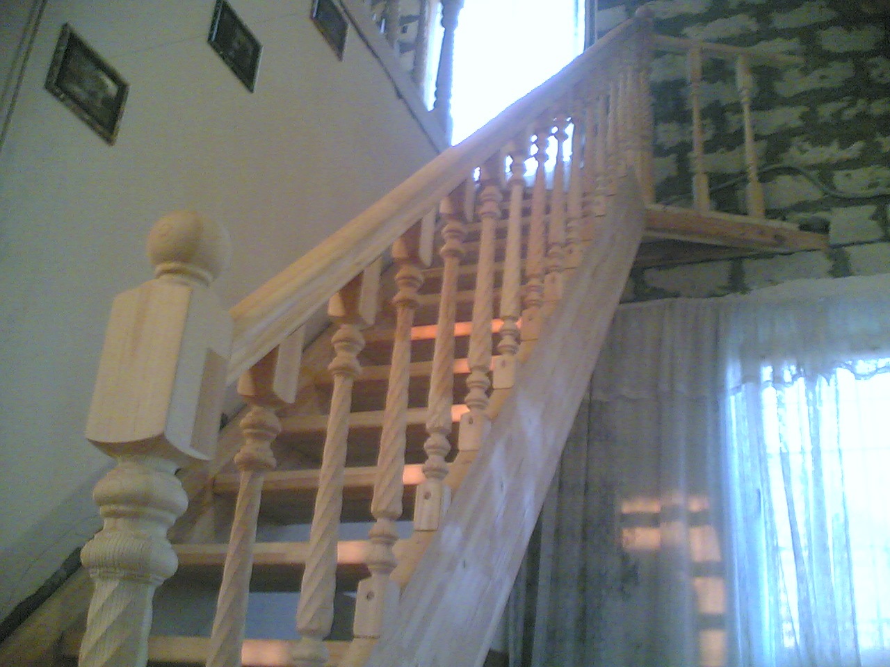

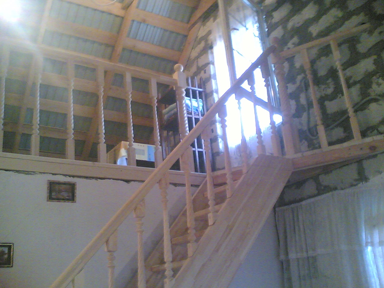

Изначально планировалась лестница с поворотом, потом от этой мысли отказались, не влазил второй диван=) Сам поворот, занимает много полезного места. Кроме этого, в моём случае, так проще попадаешь на 2 этаж, меньше "топая" по первому

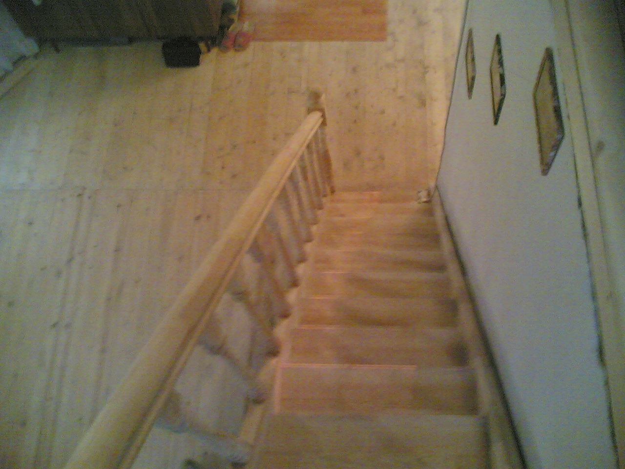

угол наклона не крутоват?
Немного крутоват, но по другому не хотел делать, мне бы больший вылет лестницы мешался на первом этаже. Лесницы других типов тоже рассматривались, но этот вариант оказался более оптимальным в плане экономии места

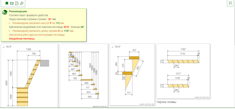

Есть очень удобная програмка для расчета лестниц и не только — Zhitov Calc. Можно на марркете скачать для андроидов
Спасибо за совет, посмотрю/установлю обязательно! Возможно и ссылку добавлю в пост:)

Норм, но на спуск крутоват угол. Понимаю, что места мало, но может имело смысл сделать с поворотом на 90 градусом и 3-4 забежными ступенями (kupi-lestnicu.ru/upload/m…0/1-marsh-zabezh_16.jpg)? Сам ща небольшим проектом занимаюсь — прикидываю раскладки хода на второй этаж. Два марша много жрут, один ход слишком длинно — 24 ступени, решил вроде пожертвовать частично углом — приемлемо забежная лестница получилась: ступень 295, выпуск 35, высота 165мм, угол 31,4
С поворотом думал, но не захотел место отнимать
Как правильно закрепить первую вертикальную стойку, чтоб не шаталась
b-a.d-cd.net/522b2e6s-960.jpg
у неё же по идее крепление в двух местах: низ и в верхней части перила
Способы крепления могут быть разные. Первую вертикальную стойку-балясину я крепил из подпола на 4 больших винта-конфирмата. Верхняя перила прикручена к балясине на 2 конфирмата под углом в 45 градусов
