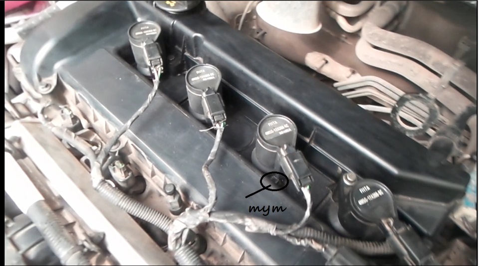

всем здрасть…после замены свечек, масла и чистки датчика MAP, дросел/заслонку …машину а именно двигатель стало подтрясывать на холостых, с переодичностью в 3-4сек…
(грещил на свечи, покупал оригинальные заводские 1369704, но стояли DENZO, ) подумал брак FOMODO .
из за этого подтрясывать может?
ОБОРОТЫ стабильны…трясет двигло с передичностью 3-4 сек.

Человече проверь подключение катушек! 100% контакта нет!
тоже подумываю об этом же! + свечи

Такое чувство как будто свечи шьет.

трубку катерных газов попробуй скинь, может она забилась
фото (или где она ) в студию))
за гугли в интернете)) так проще будет)
NV208
Здравствуй! Снизу заходит в короб воздушного фильтра и начинается за 4 катушкой свечи.
спс .гугл быстрее помог ))) … фильтр когда меня (чистил губку для картерных газов в коробе возд/фильтра…
