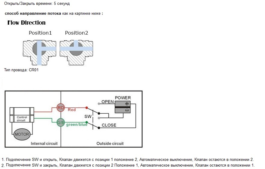

Здравствуйте. Служебная волга достала краном печки… Кран ЕВРО 3 отверстия. На покупке 4 крана терпение кончилось. Соединено все напрямую. Что нашел лично я:
1. www.luzar.ru/news/bezsaln…e-krany-otopitelya-luzar/ — отзывов не нашел…
2. От БМВ. Поставить можно, но логика другая. Нужна постоянная напруга на нем. Волговский работает по импульсу…
3. Шаровый электро кран:
По деньгам самый дешевый вариант — шаровый кран…
Спасибо.

Поставь шаровый техходовой кран, да и все.
Самый дешевый и надежный вариант.
Не электрически типа?
Типа да.
Осенью открыл, весной закрыл, ничего не течет и проходное сечение отличное.

Но шаровый кран требует 5 секунд от открыть закрыть…
и стоит неплохо к тому же
на почитай, как решить с 5 секундной задержкой www.drive2.ru/l/7313585/
стоит также как лузар, но лузар — это плюс доставка 500 рублей… Спасибо почитаю.
2 с копейками стоит на али, трехходовой получше вариант, но ещё дороже
Та картинка что я выложил — у нас в магазине лежит. Китай китайский, но по старому курсу — 1200 рублей…
Хз, тут тогда еще посмотреть, что надежнее китайская поделка или лузаровская поделка.
Имеется в виду поДелка или поДДелка?
Да тут как повезет)) так то это шаговый мотор приделанный к крану, вопрос в качестве уплотнений самого крана и качества изготовления мотора
