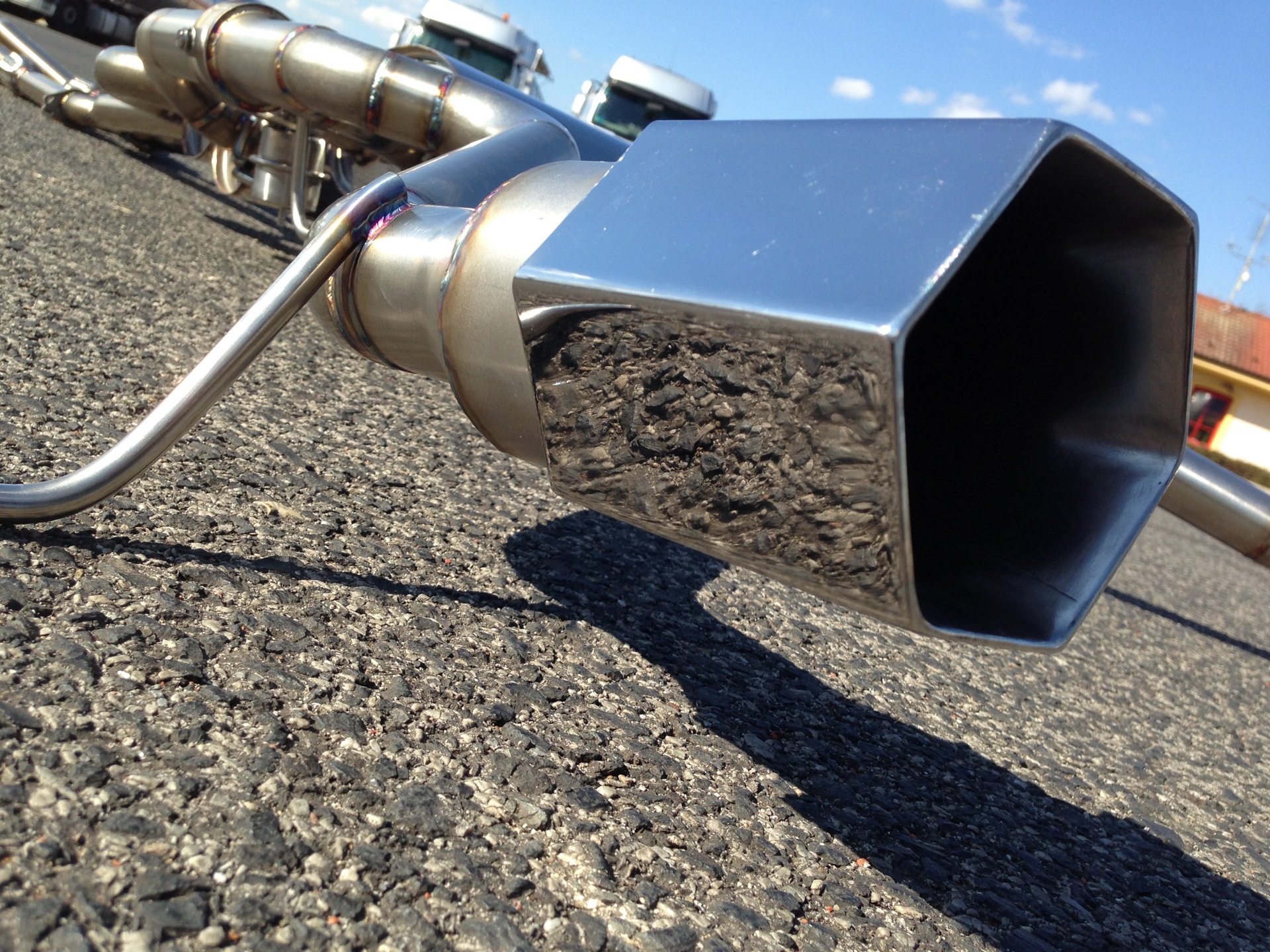

Всем привет!) сегодня расскажу немного о этой машинке спорного дизайна Pininfarina. Честно говоря с закрытым верхом она настолько убого смотрится, что для фоток и видео верх пришлось открыть, да и что лукавить, кабриолет и должен быть открытым!)

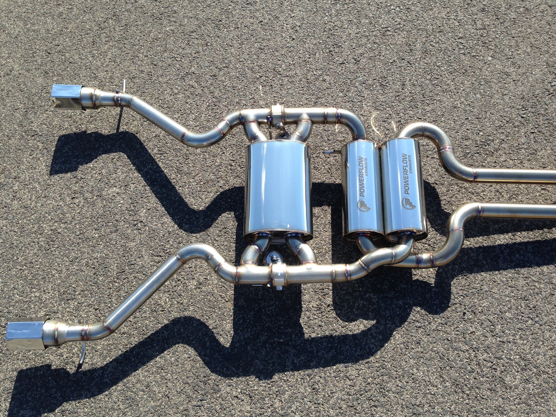

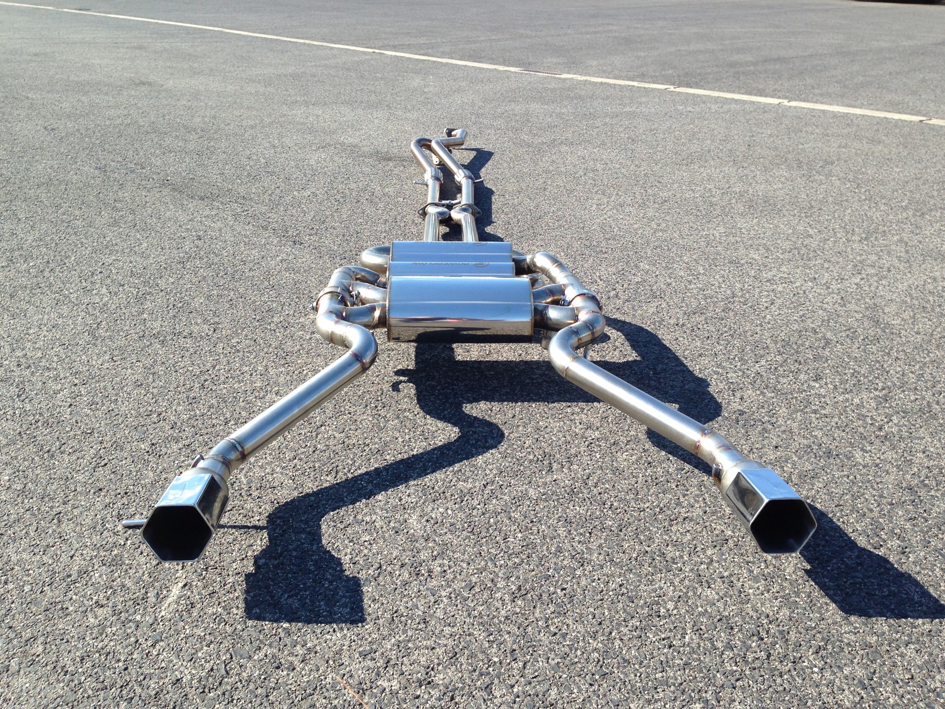

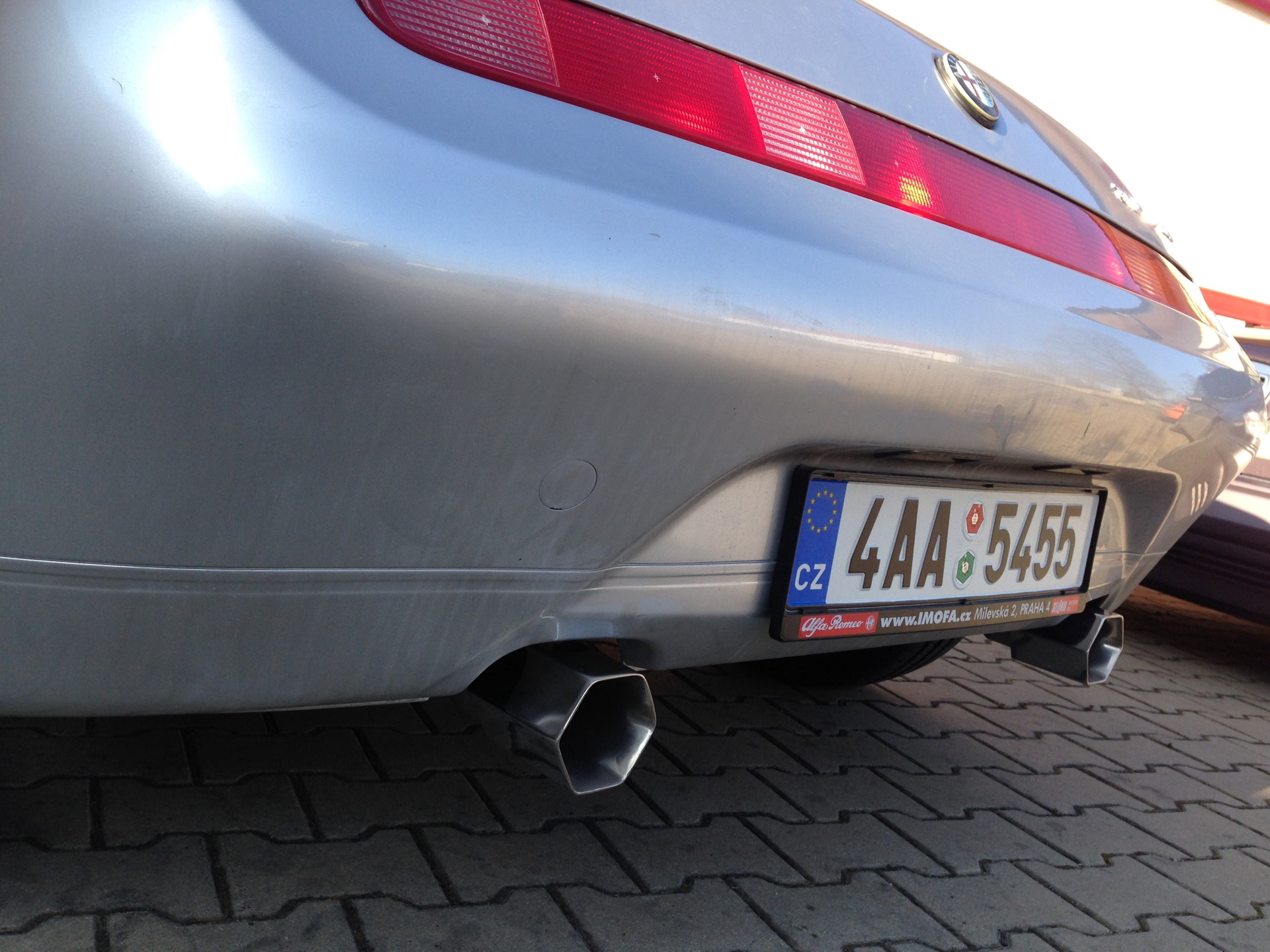

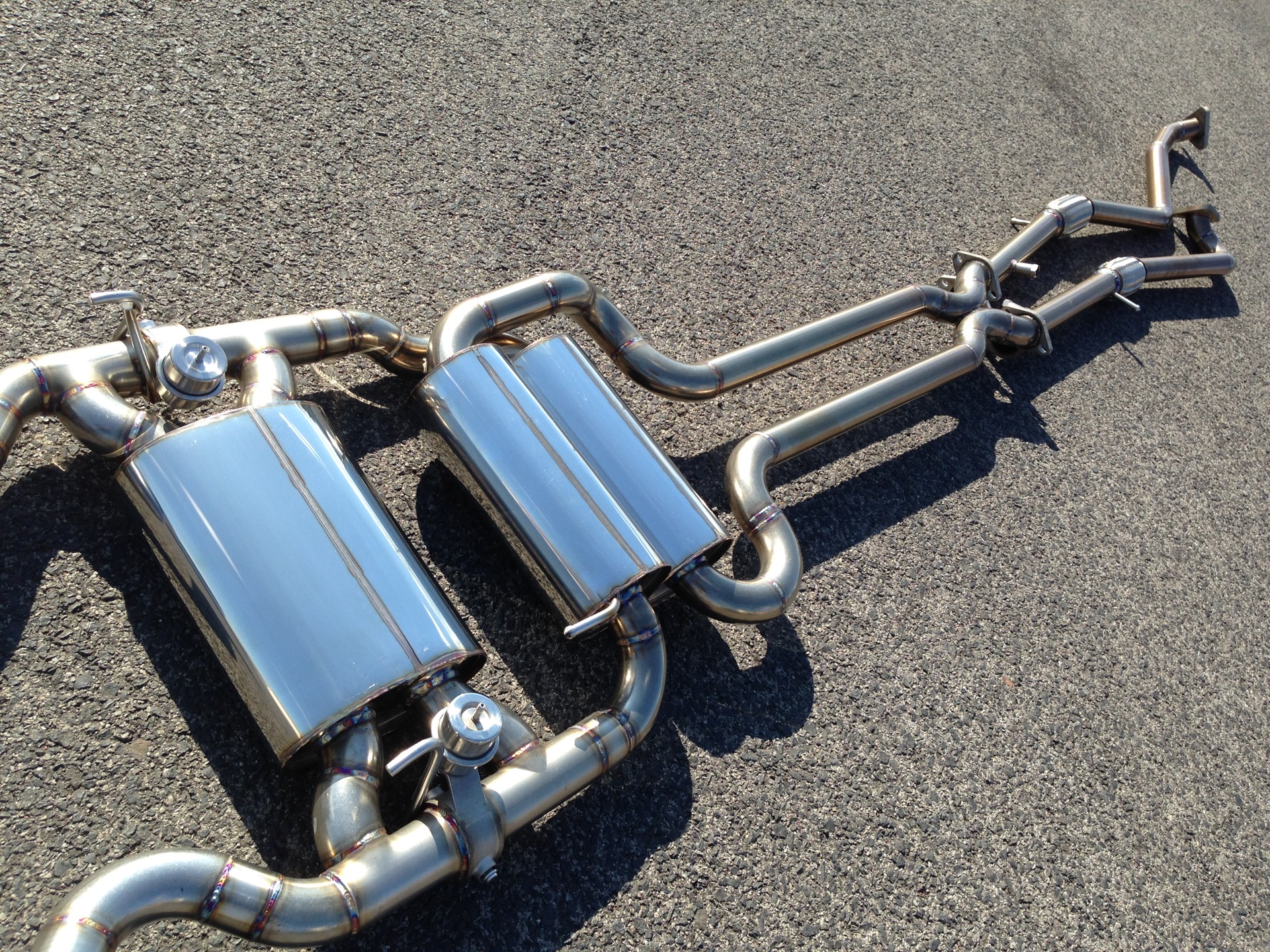

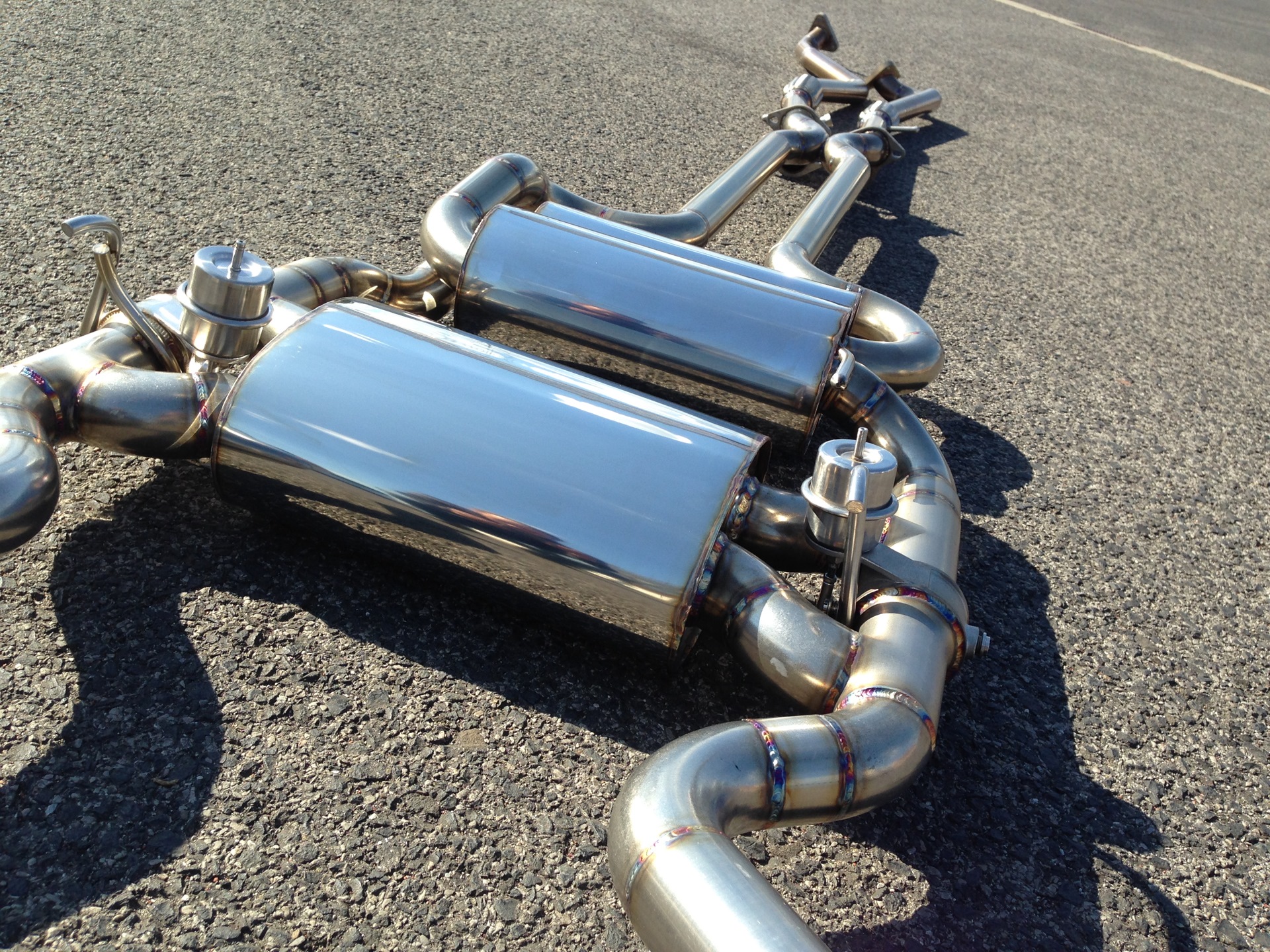

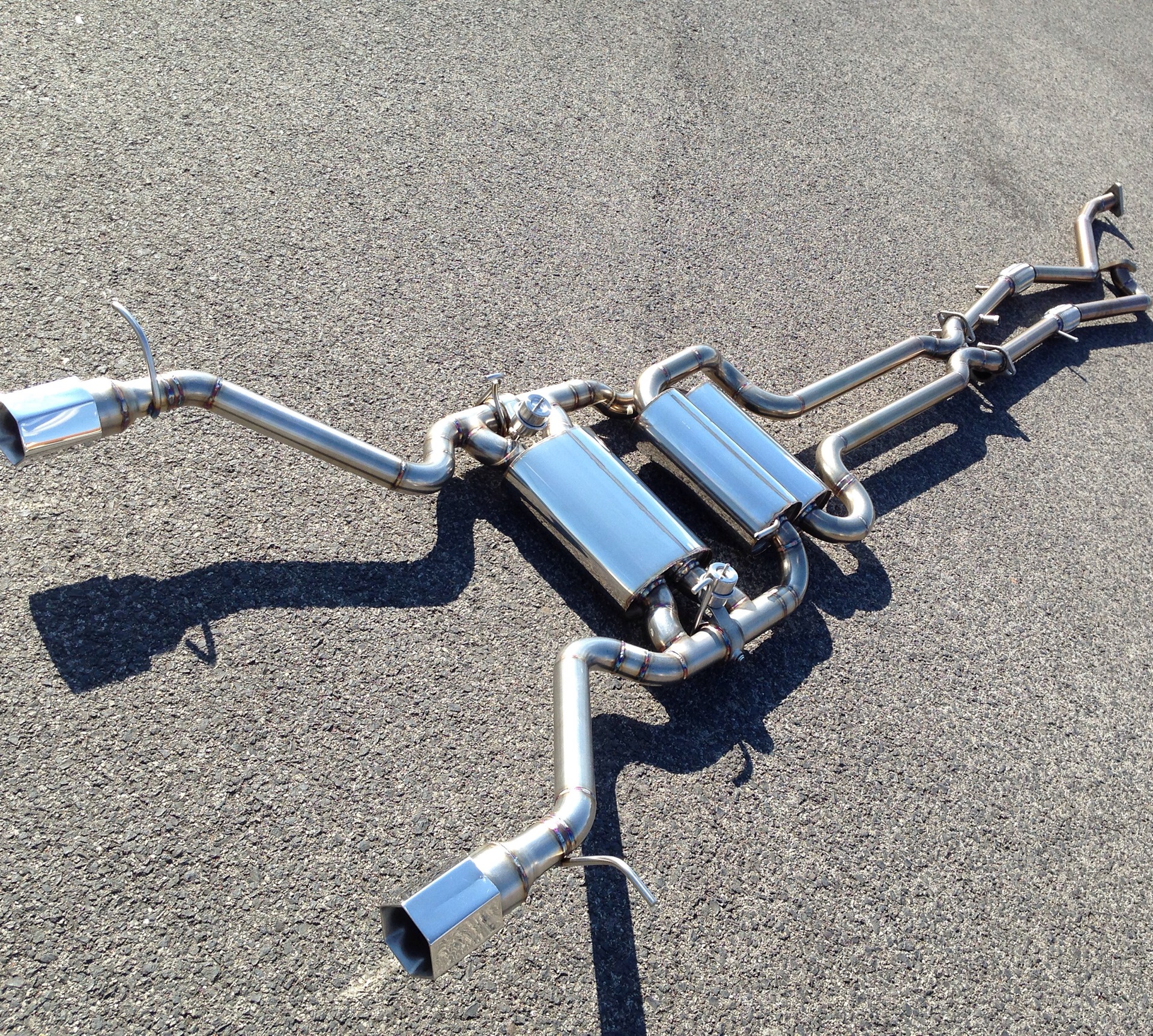

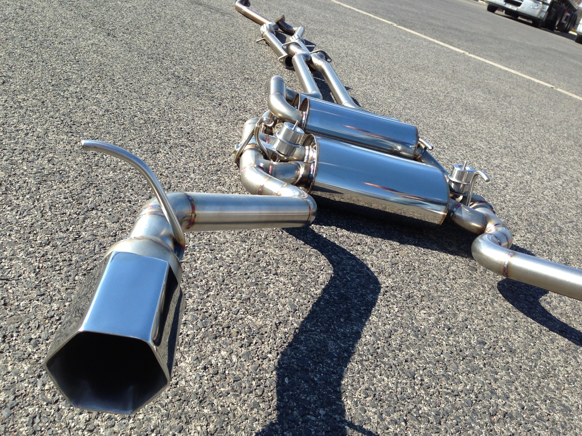

Привезли нам эту машинку с задачей сделать полный выхлоп с заслонками и самое главное, хозяин настойчиво упрашивал сделать шестигранные насадки! Хоть нам эта идея не понравилась, но хозяин-барин. Поискав во всевозможных ресурсах такие насадки, мы ничего похожего на его описание не нашли, так что пришлось выдумывать способы, как их можно изготовить! Если с внешней частью проблем не возникает, то с внутренней проблема есть, а именно, переход с трубы в 6 граней. Поразмыслив, решили сварить прессформу в виде конуса, что в полне сработало!)

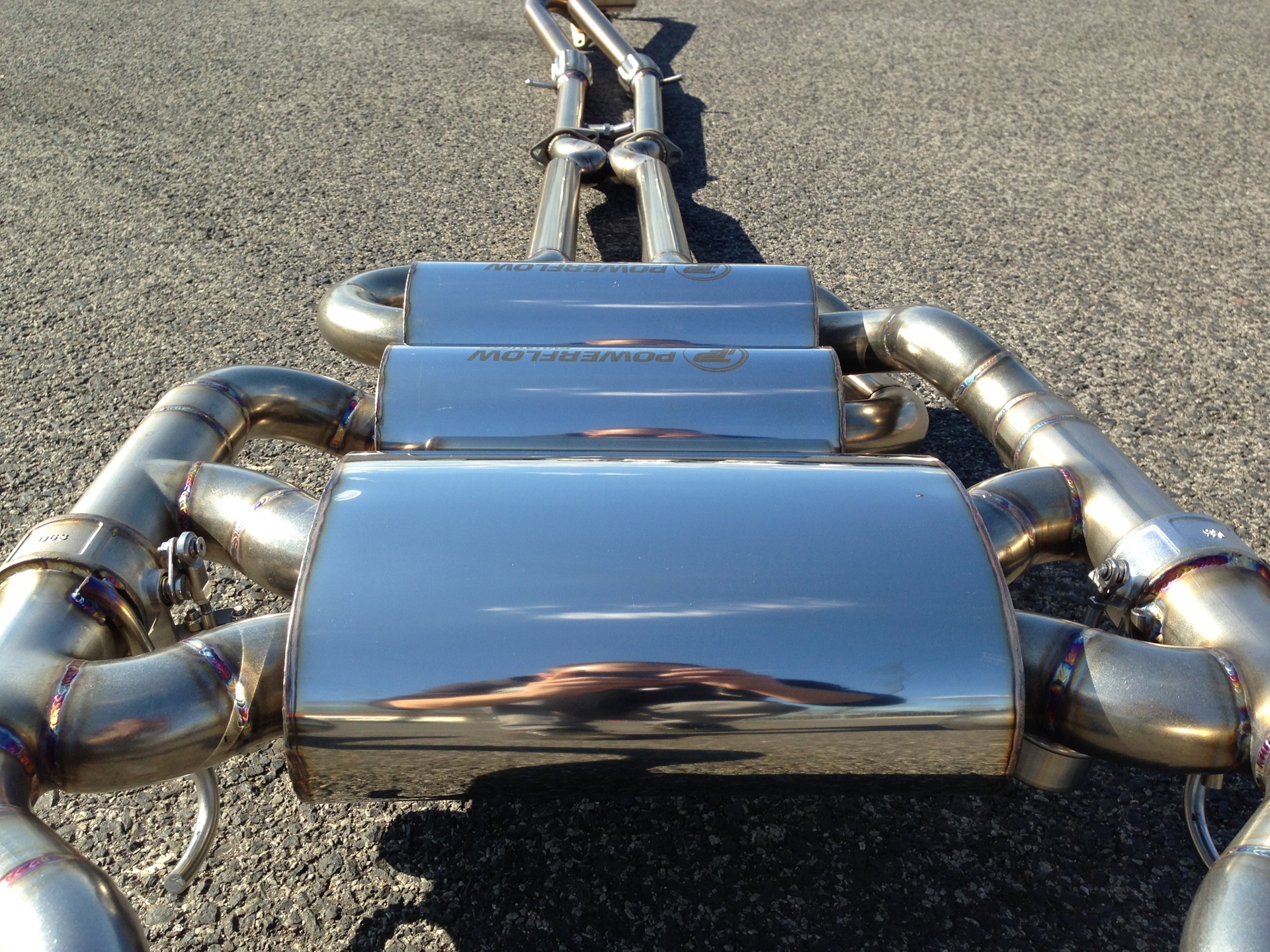

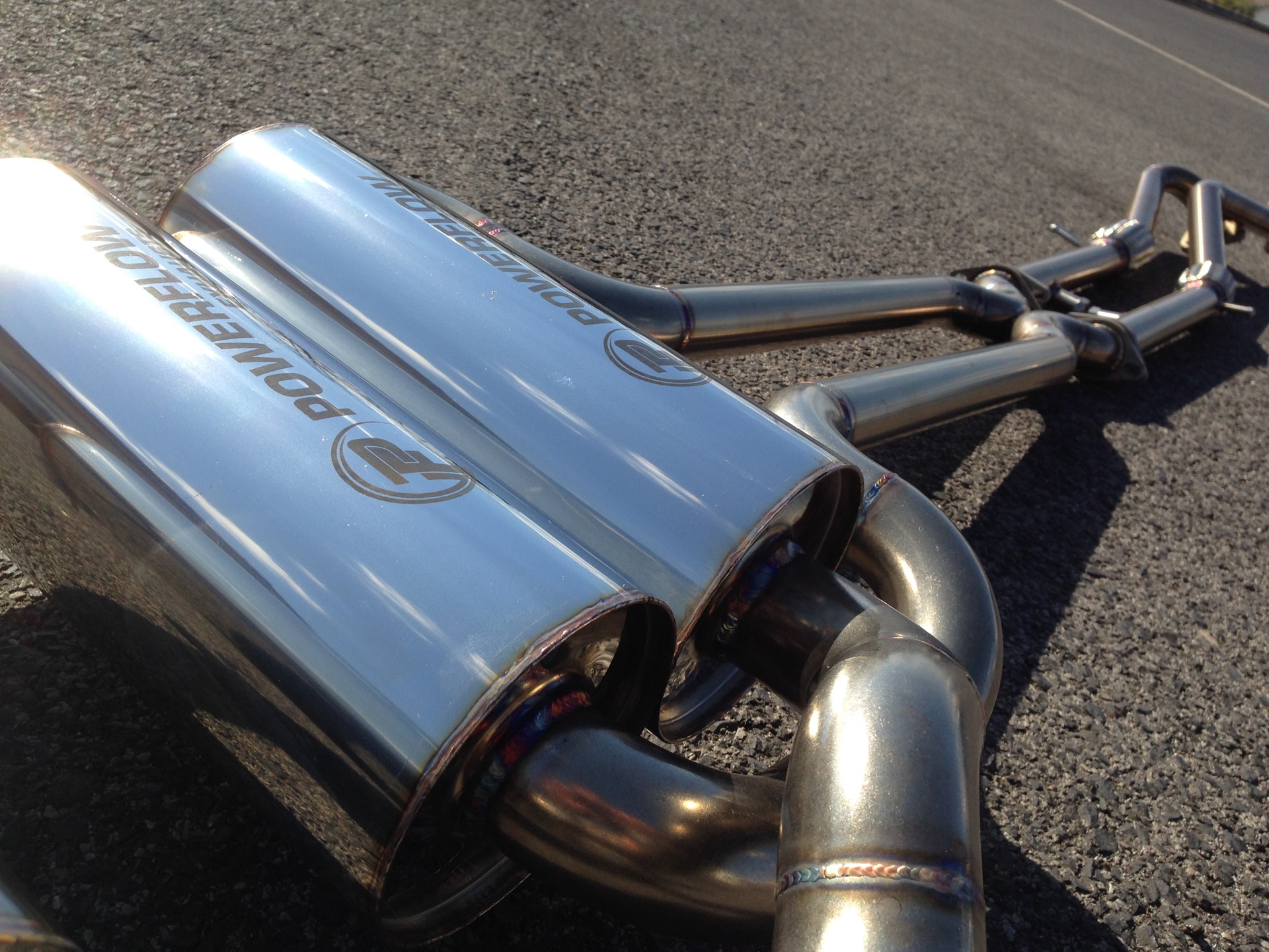

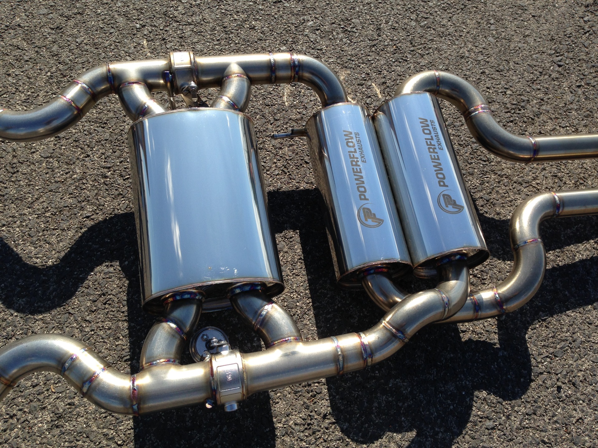

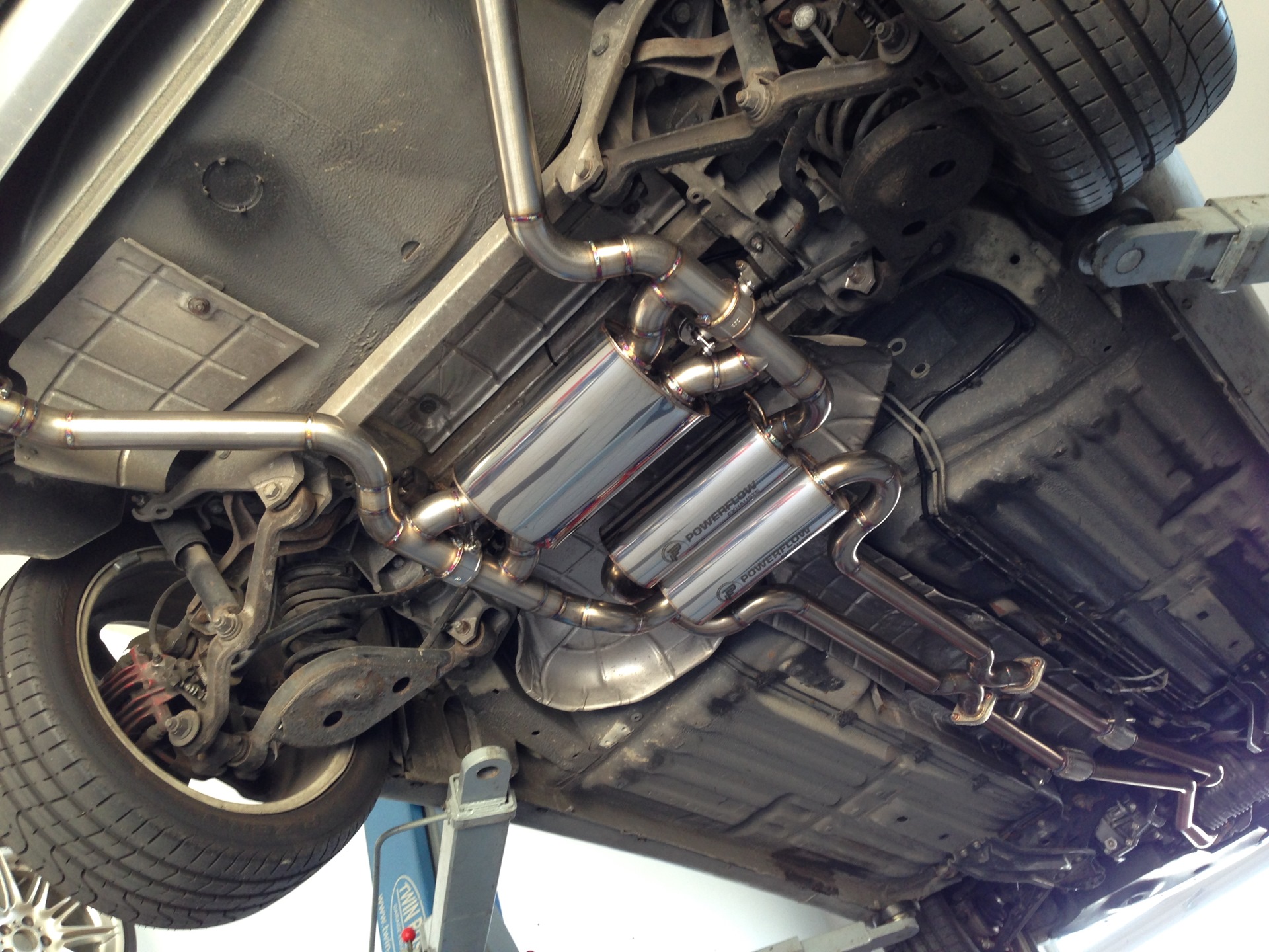

Что касается выхлопа в целом, так конструктивно это X-pipe, две прямоточные банки и одна банка с перегородкой.
В итоге мы получили тихий выхлоп с закрытыми заслонками и поющий, достаточно громкий звук при открытых. Лично мне этот звук напомнил Maserati!)

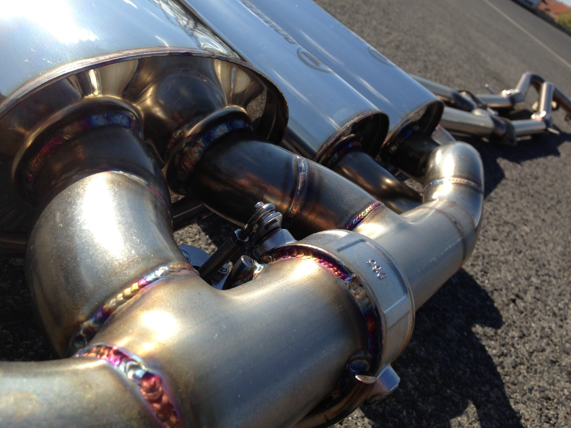

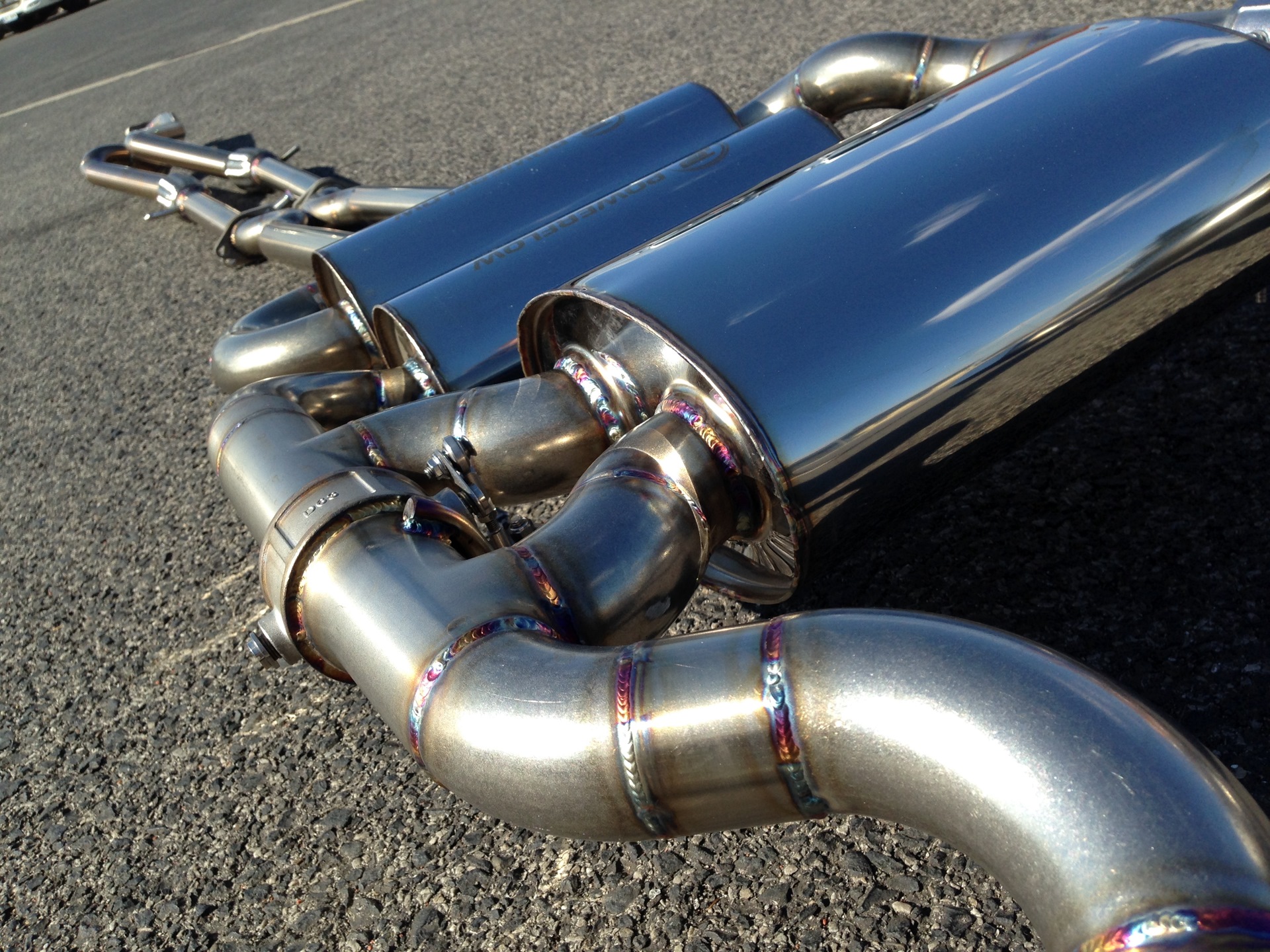

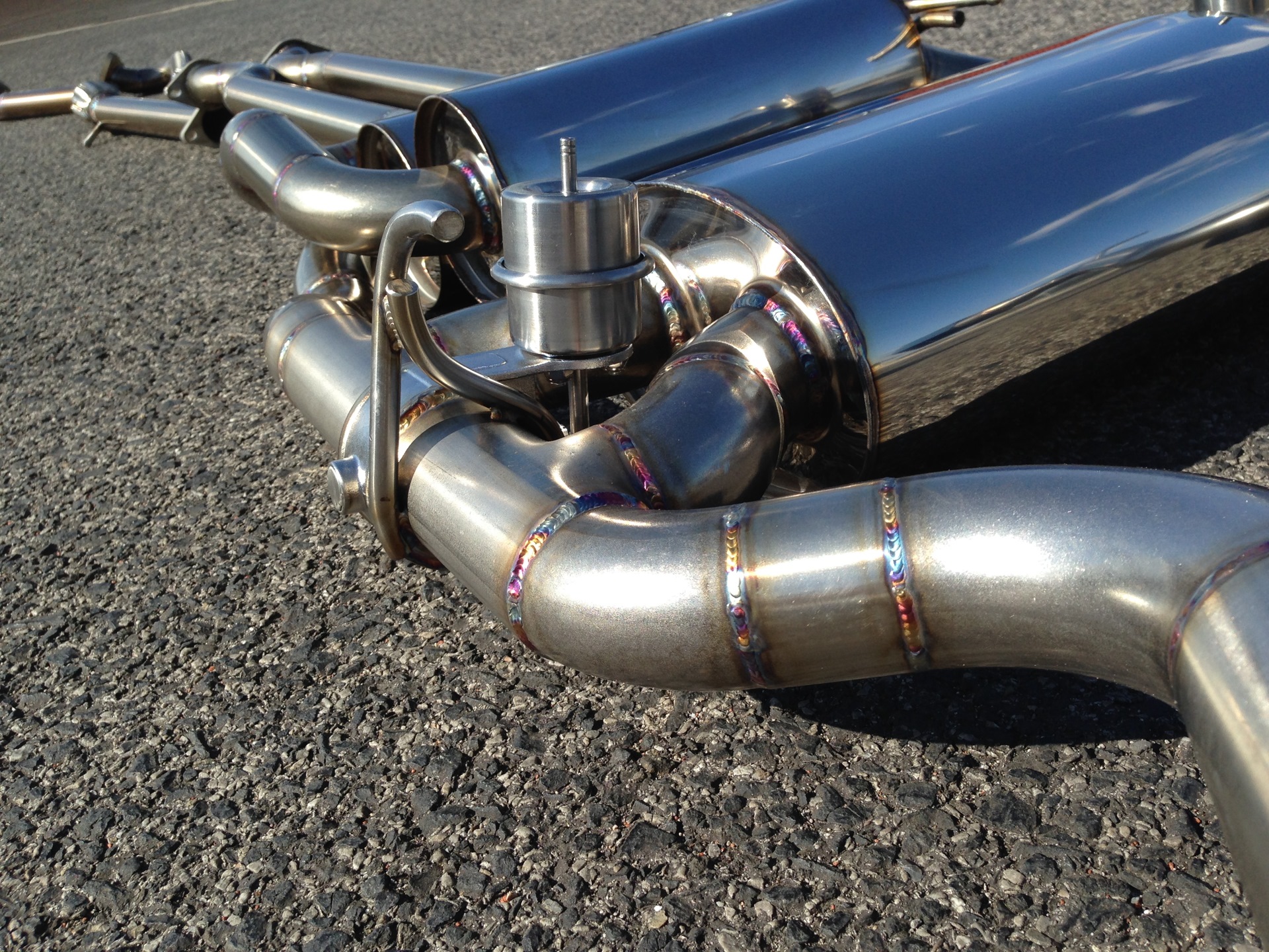

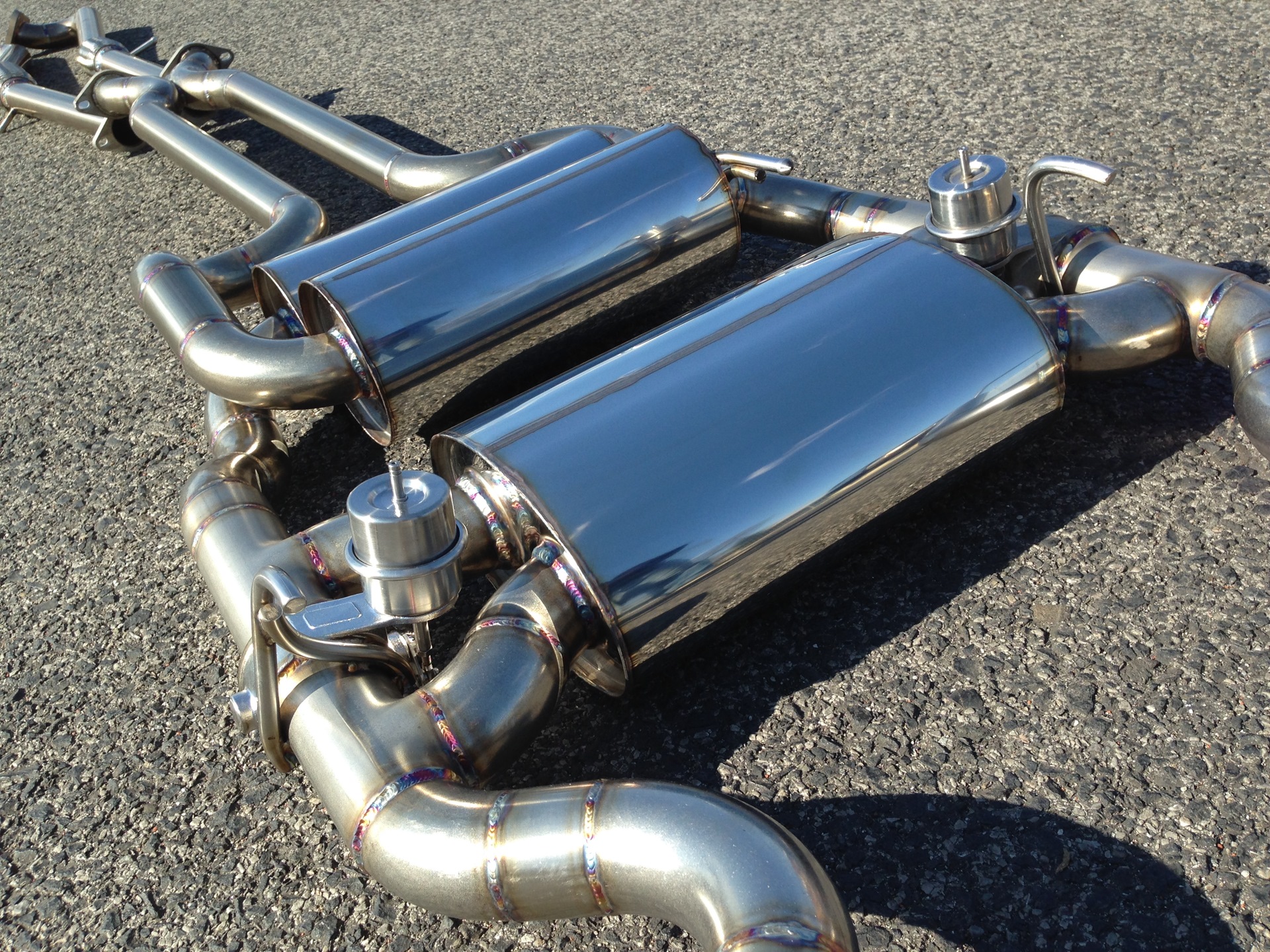

Швы случайно не импульсом?
Пасиб!) без импульса!)

шестигранные насадки это конечно жуть, а так классная работа
Какая машина — такие и насадки)))
вот только не надо про машину, машина очень даже
Я имел в виду острые линии))) насадки pininfarina
это дизайн кузова pininfarina, а насадки пипец полный(((

Вот это вы накрутили)) Не думал что увижу GTV у вас, мизерное колличество выхлопов делают на эту модель, а вернее 2-4 максимум) звук v6 busso божественен!) Спасибо)
Это уже вторая по счету на выхлоп!)
Вот теперь еще с большим пристрастием смотреть буду) повторюсь, у ГТВ с выхлопом вообще беда, и если v6 от природы звучит, то рядные четверки печаль беда) И да, вид кабрика с поднятой крышей как будто так и кричит — "Снимай меня по скорее!"
