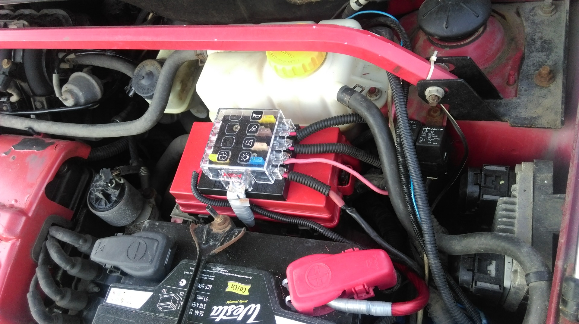

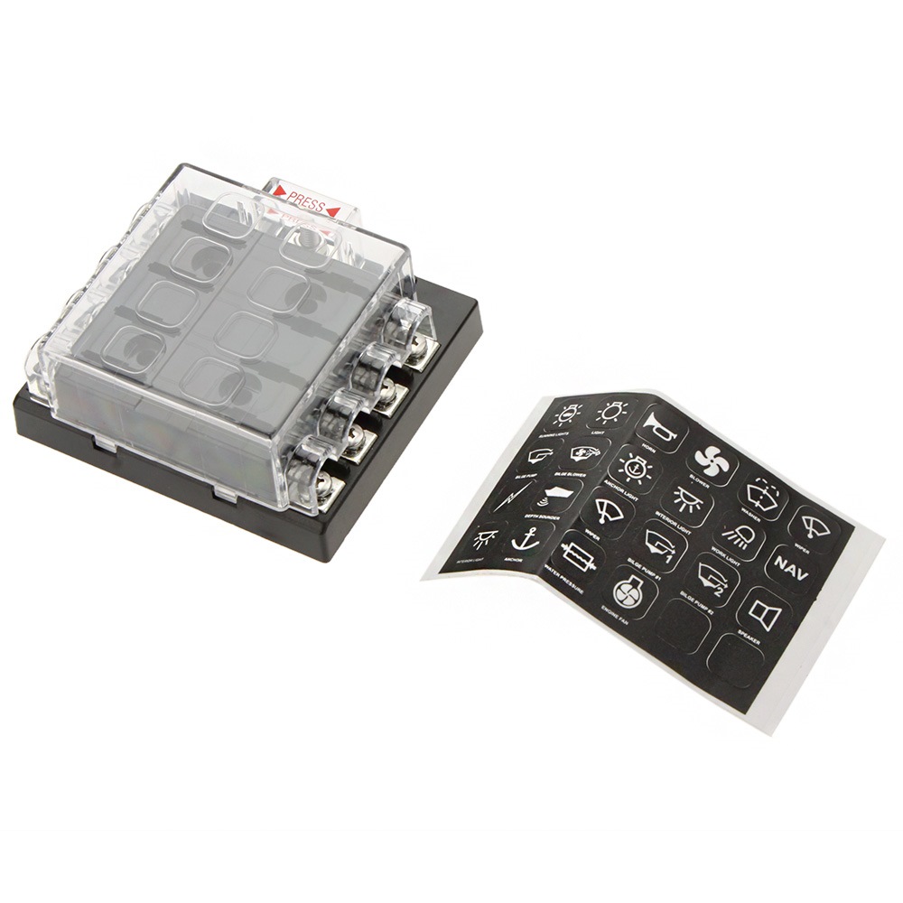

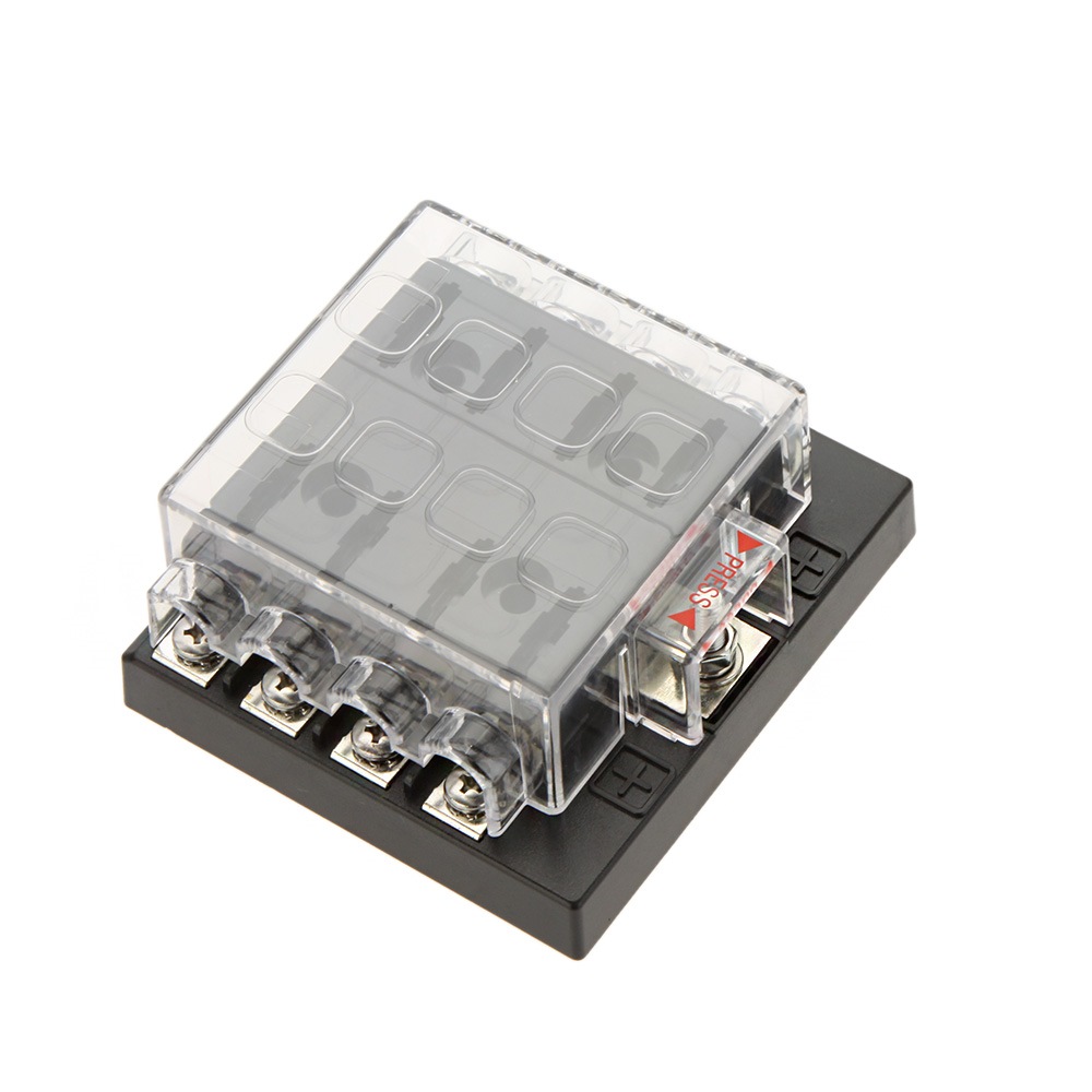

Для корректного подключения дополнительных нагрузок на электросеть автомобиля, на всем известном алиэкспрессе был приобретён такой блок предохранителей.

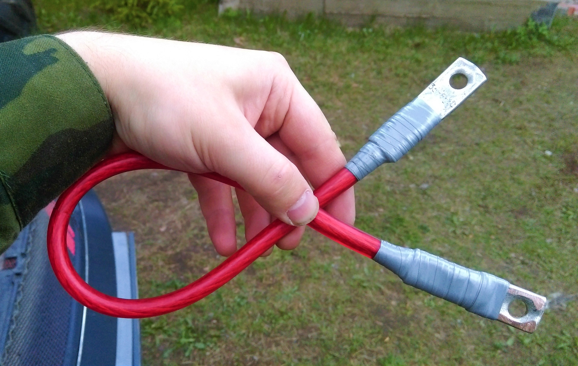

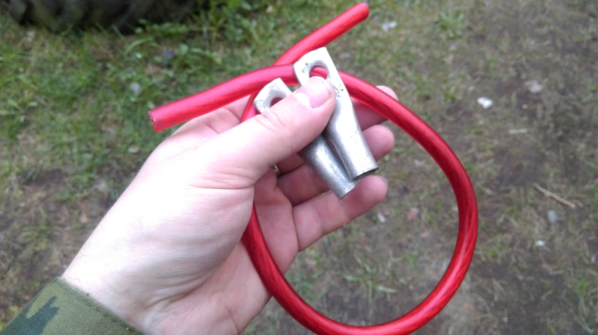

Для подключения самой коробки к клемме аккумулятора использовал довольно толстый кусок силового кабеля и контактные клеммники.
всё хорошенько обжал и заизолировал

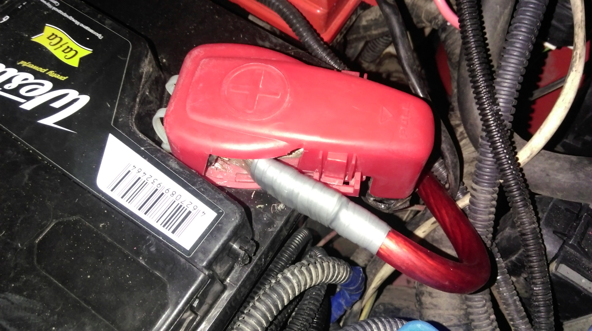

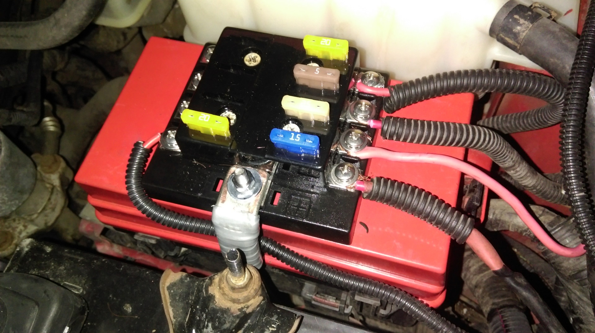

На клемме аккумулятора прикрутил к штатному болту.

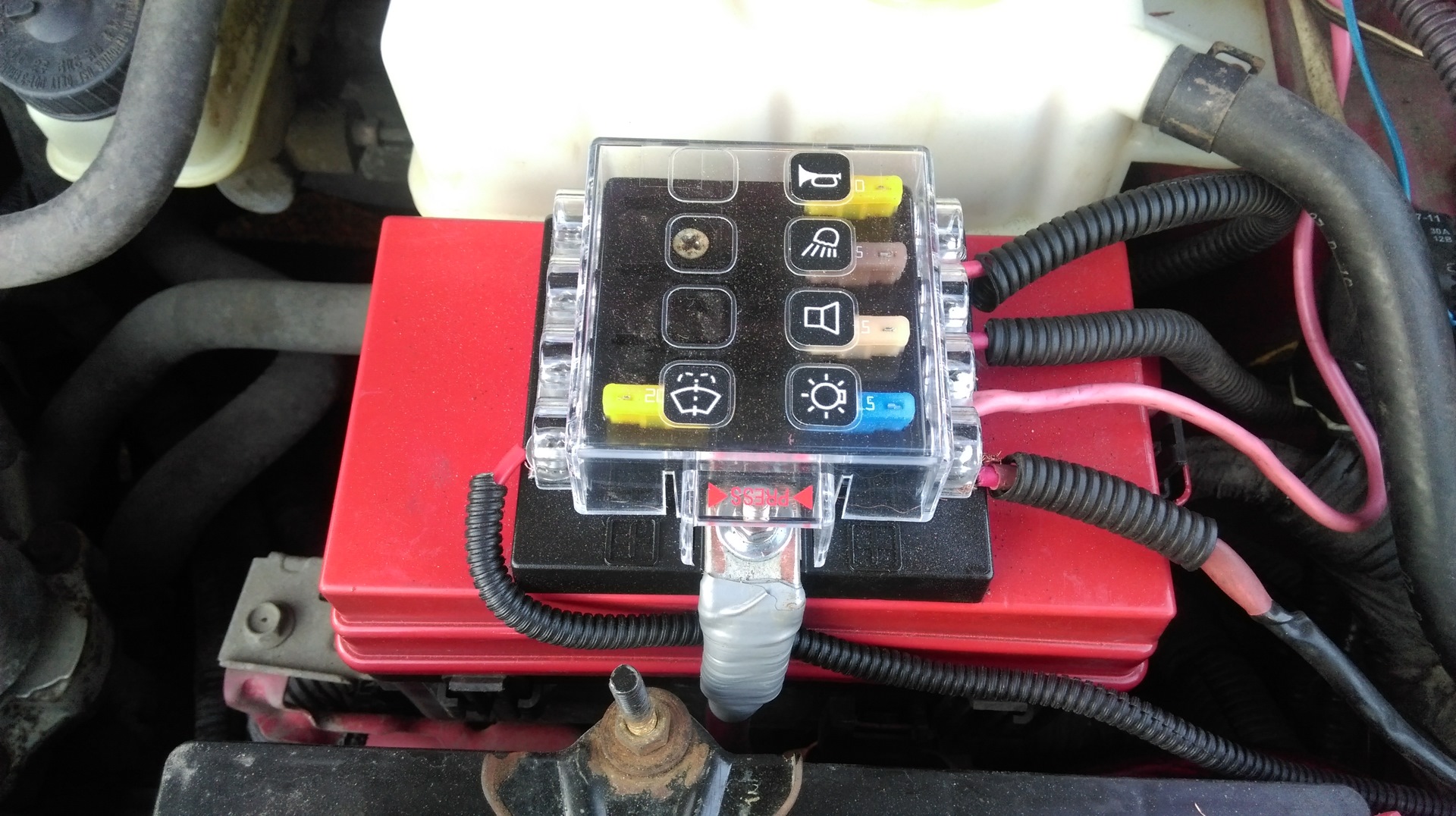

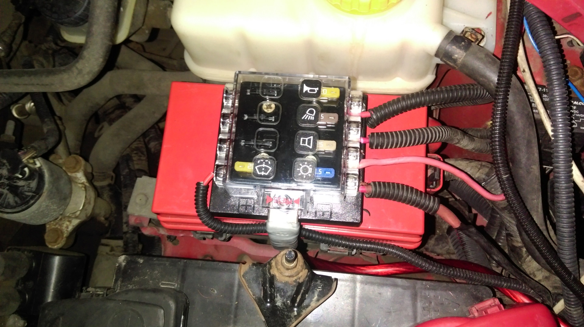

Саму коробку прикрутил саморезами сверху к штатной предохранительной коробке. Главное что бы саморезы были не длинные, иначе будут упираться в реле.
Подключил все дополнительные нагрузки (ДХО, биксенон, омыватель фар, сабвуфер с усилителем, двухтональные клаксоны) в имеющиеся места, и установил предохранители необходимых номиналов.
Предохранители использовал фирмы Tesla, хорошие и надёжные.
Очень не рекомендую использовать прозрачные китайские дешёвые предохранители, так как они оплавляются и могут загореться! Лично с этим сталкивался!
В комплекте с коробкой идут наклейки, очень удобно пометить на крышке какие предохранители за что отвечают.
В итоге всё протестировал, всё работает, ещё и место для других потребителей осталось.
Теперь и функционально и под капотом аккуратно смотрится.
Всем мир! ))

Дружище, у тебя провод 25 квадратов, а наконечник 50 квадратов. и обжим тисками… еще и изолента. Все это пройденный этап! Наверняка ты хотел сделать по уму, а не "и так пойдет", раз выложил сюда это.
Если не хочешь, чтоб внутрь наконечника попала влага, все окислилось и ушел контакт, то сделай нормально. А то такой провод и от руки выдернуть из наконечника легко.
Купи нормальный наконечник по размеру и пару кусочков термоусадки(лучше с клеем которая). И нормально у любого электрика обожми это и одень в терму.
Примерно так это должно выглядеть www.drive2.ru/l/4826285/ или www.drive2.ru/l/7519863/
Ну и на мелкие провода наконечники, а то че за порнуха…
Качество в деталях… коробочка красивая у тебя, удобная, но реализация храмает.

а ничего, что плюсовая клемма на блоке предохранителей, как раз около болта аккумулятора? случайно роняешь любую железяку и все, кранты авто
Кстати да, практически вплотную!

Ну слоне еще можно понять. Но не в моторном же отсеке.
Да это не страшно. Штатный блок предохранителей тоже совершенно никак не защищен от влаги.

И толстый-толстый провод от плюса АКБ просунул через железный-железный моторный щит? Не дай бог протрется изоляция от эксплуатации или аварии — гореть будет красиво!
Да вы пессимист однако. Если делать все правильно, то ничего не случится!
проклятые буржуины делают силовой предохранитель сразу у клеммы АКБ. И то горят…
Так у меня так и сделано, в автозвуке только так и делают. От клеммы провод 20-30см, потом пред и дальше провод в салон. У меня в салон заходят два кабеля по 25, один на аксессуары, другой на акустику.
Автор темы, как видишь, первого предохранителя не ставил, потому что все рядом. А ты написал — "я так же сделал" — и ни слова о предохранителе. Потому я и отреагировал :)
Я такого не писал) Я написал, что поставил такой же блок)
ну и куб блин такое позорище лепить в моторный отсек? Они от влаги не защищено, при первой мойке мотора позеленеет и рассыпется. Плюс — рядом возле расширительного бачка. Начнет жару гнать ож через клапан крышки, опять все зальет.

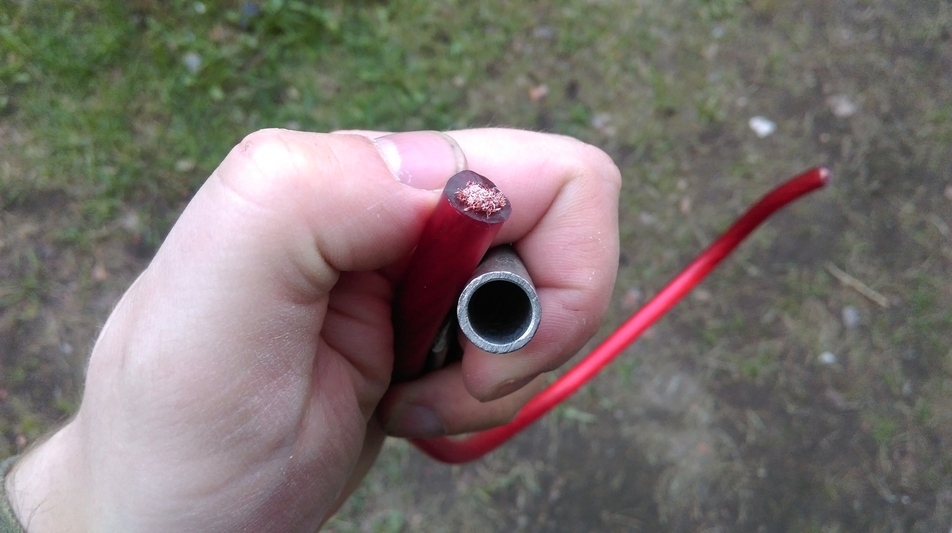

Эээээээ… Глядя на необжатую клемму и кабель, сразу вспомнил выражение — "как карандаш в стакане". Нельзя было правильный размер найти? Там же никаких гарантий качественного обжима теперь нет (((((
Как раз таки обжато очень хорошо, и надёжно. И размер что надо, внатяг.
Из-за изоляции не понятно на фото просто что и как.
Где там в натяг и обжато как надо? Не вооружённым взглядом видно, что в этот наконечник он разве что вместе с изоляцией в натяг влезет, а изоляцию снять так их в него и три можно запихать. А обжато чем? С виду так молотком. Покажите инструмент которым обжимали, тогда поверю, что не молотком.

Я на фото вижу что диаметр жил и внутренний диаметр наконечника отличаются раза в четыре… Это не внатяг и ооооочень ненадежно…
Пойдёт.))) Не 200 ампер…

По фото все видно и кто пишет что размер великоват тот ПРАВ ! В этом случаи наконечников КГ 25 хватило за глаза бы Но не кг 35 ! Ну кому что ! За старание респект, но качество подкачало ! Всем успехов !
Каких 25? Там сечение не больше 10 квадратов.
Ну тогда тем болеее )))))
