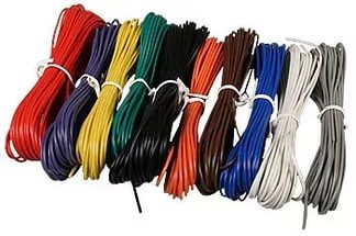

Итак, перейдем к практике для реализации этой идеи автомагазине прикупил необходимые компоненты, а именно: два реле (одно пятиконтактное, другое четырёхконтактное), электропроводку, блок для предохранителя на 25 А и изоленту,
уложившись в сумму 2 000 тенге.

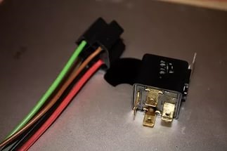

Теперь перейдём к технической части процесса. Пятиконтактное и четырёхконтактное реле от моделей ВАЗ (кстати, это реле подойдёт практически к любому автомобилю) следует подключить так:
Реле 1
— контакт 85 — на массу
— контакт 86 — «+» от габаритов
— контакт 30 — «+» от реле 2 на контакт 87
— контакт 87а — «+» на ближний свет фар, не отключая при этом заводское подключение фар
Реле 2
— контакт 86 — «+» от генератора или от замка зажигания
— контакт 85 — масса
— контакт 30 — «+» к АКБ
— контакт 87— «+» на реле 1 на контакт 30
После нескольких минут с паяльником получилось следующие
При этом стоит учесть, что если контакт 86 реле 2 подсоединить к генератору, то огни будут загораться после запуска двигателя, а если к замку зажигания, то — при включении зажигания. Далее по этой схеме подключаем реле, устанавливаем там, где оно не мешает. При этом не забываем в цепь на контакт 30 поставить предохранитель. Собственно вот и всё! Установка закончена.
Теперь при при запуске двигателя загорается ближний свет, который гаснет при включении габаритов или включении головного света в целом. Лекарство от забывчивости есть, причём без нарушения закона.
Кстати, точно так же можно сделать и с противотуманками. Вместо ближнего света контакт 87а кинуть на противотуманки, тогда они будут работать так же, как ДХО.
