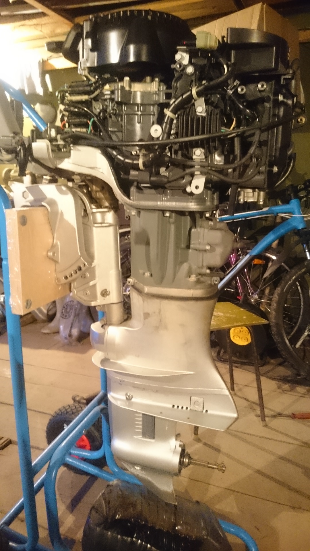

Всем привет! У нас в регионе со 2 мая открылась навигация, запрет же на ловлю хищника — до 10 июня. Праздничные выходные с хорошей погодой — чем не повод открыть водномоторный сезон?! Каюсь, по хорошему масла в лодочных моторах меняют перед зимой, перед хранением. Но вовремя не получилось. Предистория — мотор 2004 года выпуска, я владею с лета 2014. Предыдущую замену масел производил после сезона 2014, в ноябре, перед хранением. Таким образом, масло в ДВС и редукторе пережило два зимних хранения и один сезон эксплуатации.
1. Снимаем колпак, защелку колпака, выкручиваем винты крепления боковых кожухов. Винты — сталь, корпус — алюминиевый сплав, подкисают, очень важно — работайте отверткой с максимально подходящей биткой! Иначе есть риск сорвать шлицы.

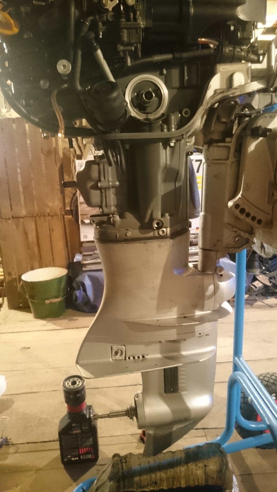

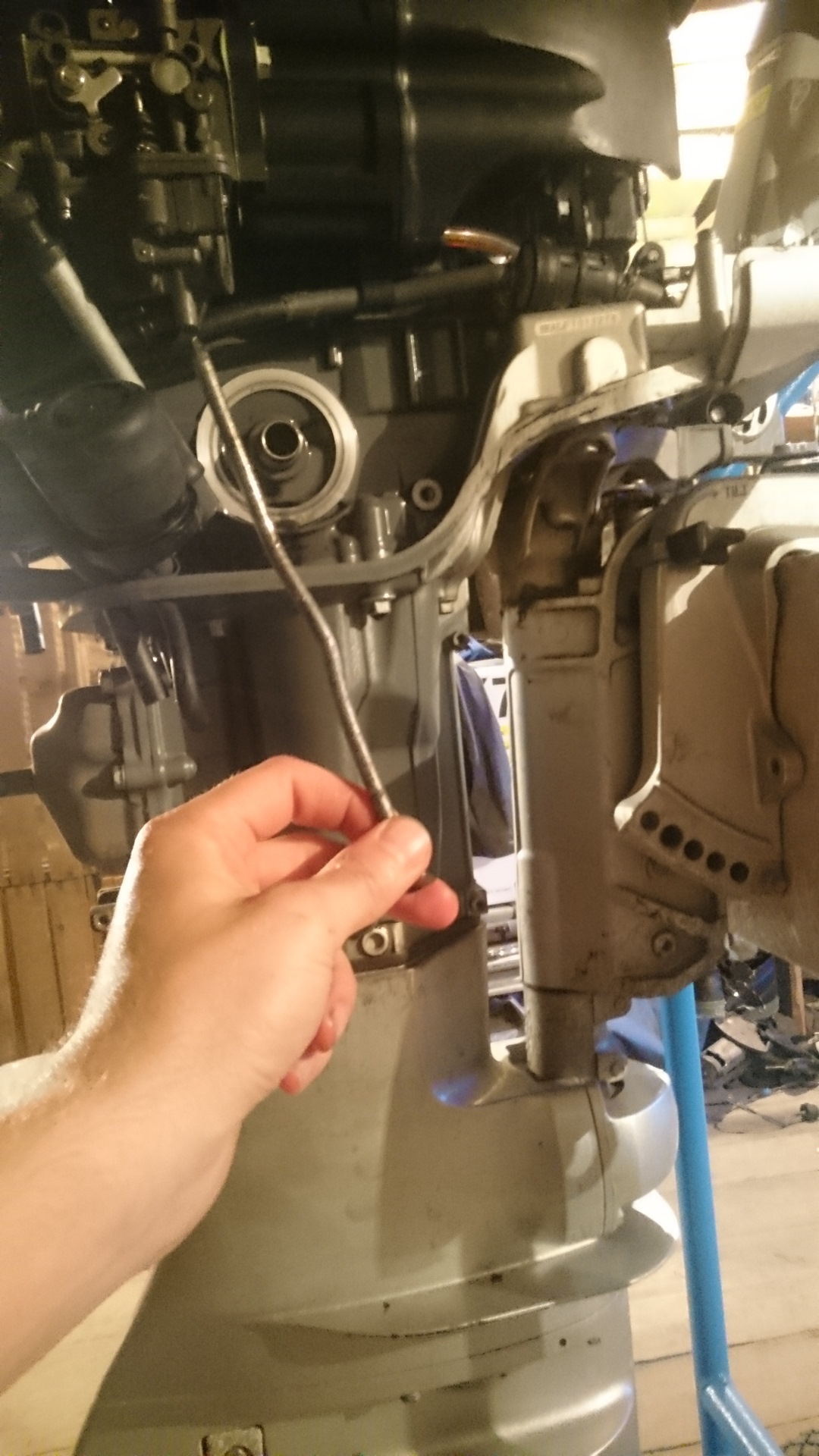

2. Предварительно поставив емкость, откручиваем сливной винт и масляный фильтр. Фильтр может не поддаться; если нет съемника (я свой сломал) — можно воспользоваться старым дедовским способом — вбить поперек насквозь 200 мм гвоздь, открутив за него.

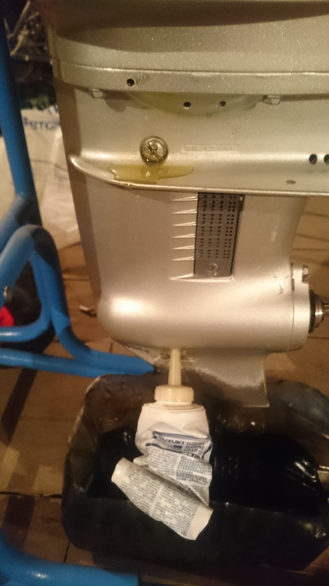

3. Откручиваем сливной и заливной винт масла в редукторе. Все продолжает сливаться.

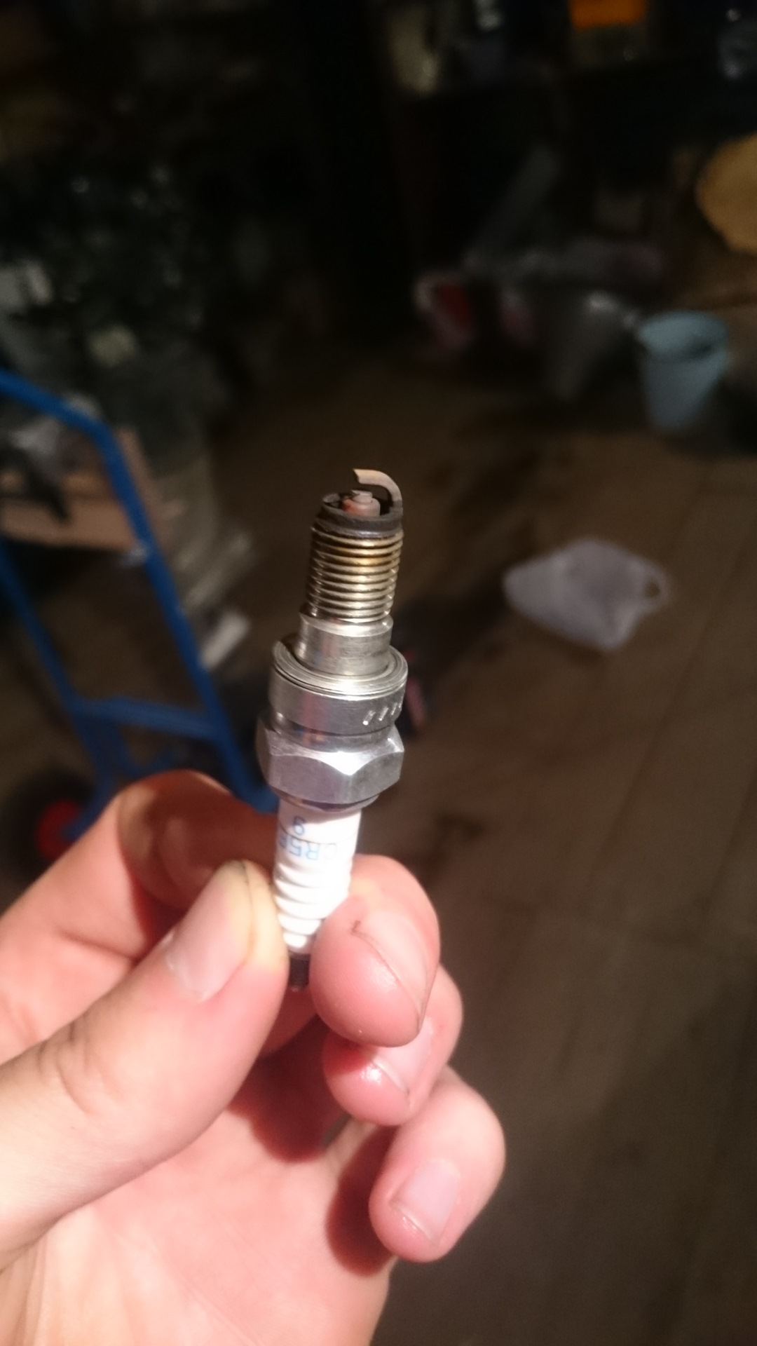

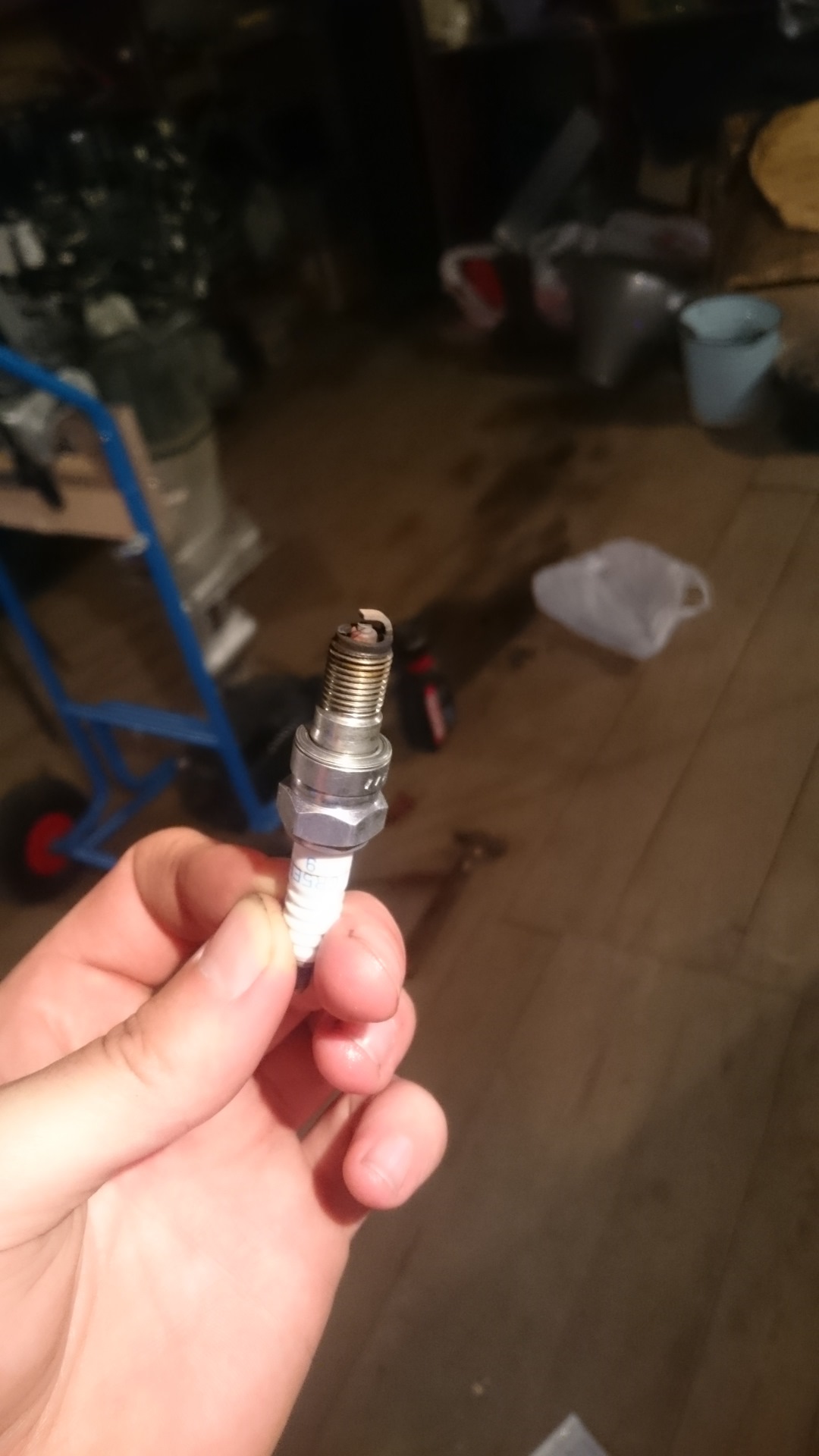

4. Пока сливается масло с мотора и редуктора, можно выкрутить свечи, проверить их состояние (зазор и чистоту). У меня были немного грязные, зазор в норме. Менять не стал, просто почистил, хотя после сезона 2016 сменю. Оригинал BERU CR5EH-9

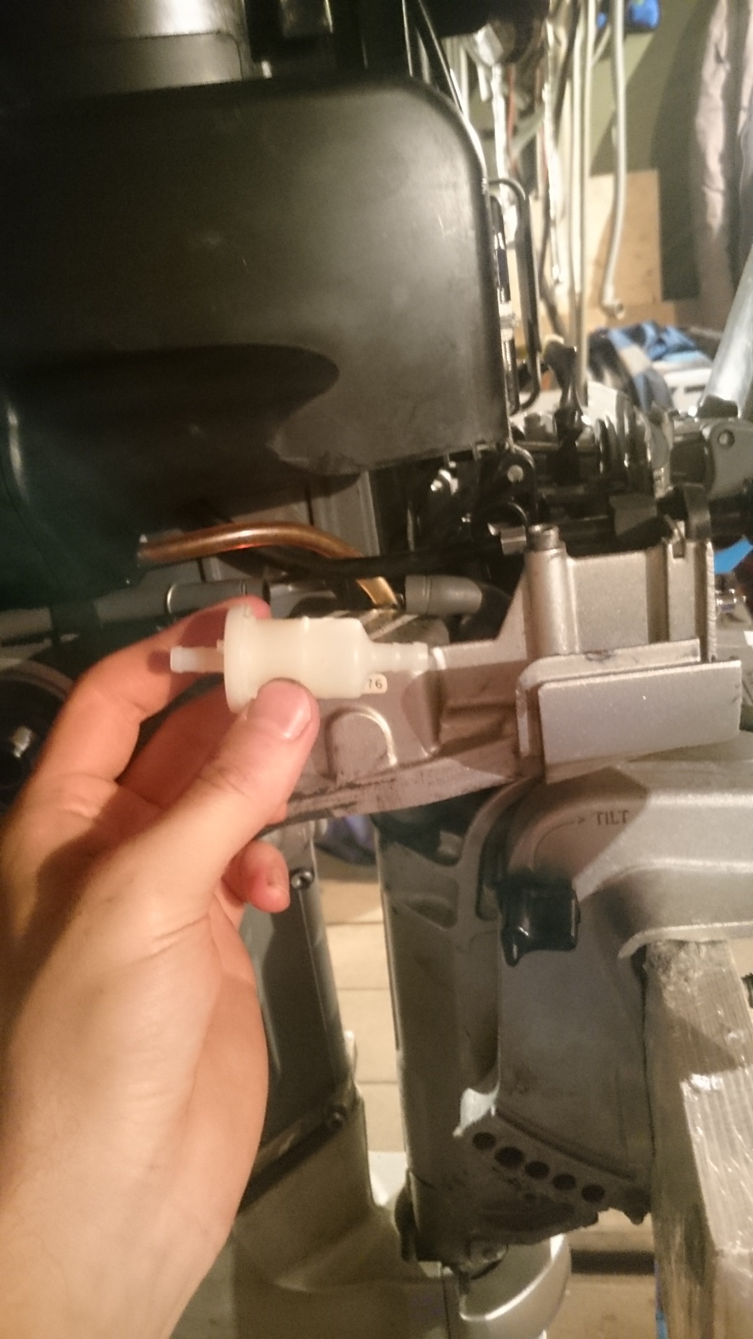

5. Закрутив обратно свечи, снимаем топливный фильтр, отодвинув хомутики. Я хотел поменять, но уже два раза снимали с заказа в emex; свой продул сжатым воздухом в обе стороны, поставил обратно. Как приедет новый — поменяю. Оригинал 16910-ZV4-015

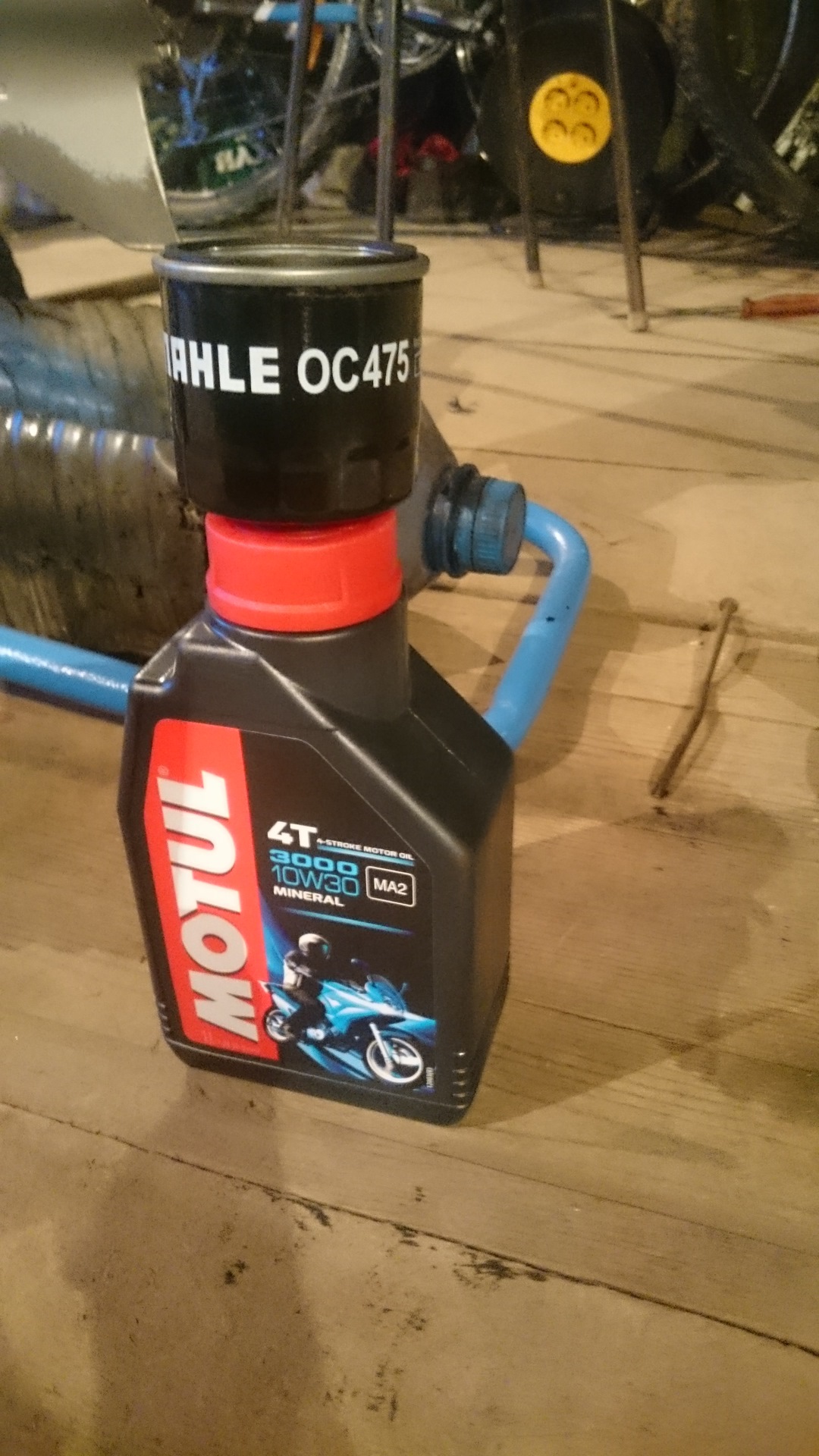

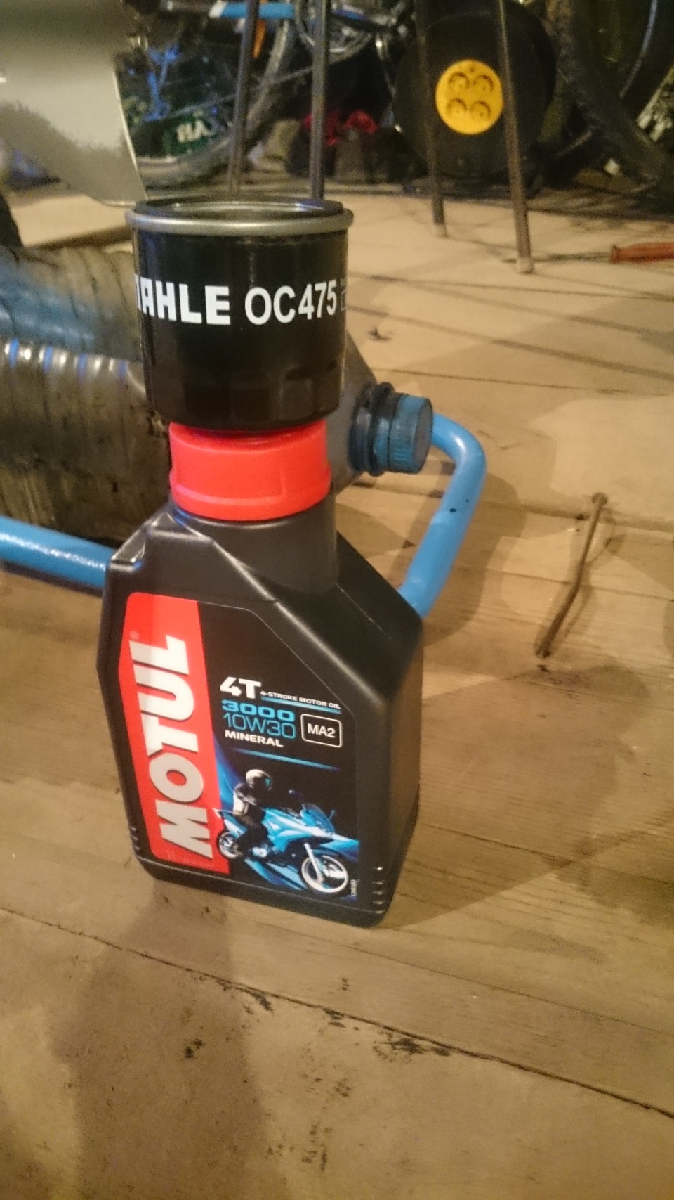

6. Протерев корпус мотора ветошью, закручиваем сливной винт, прикручиваем новый масляный фильтр, заливаем масло в двигатель. Я использовал Kneht Mahle OC475 (оригинал 15400-PFB-014), литровую бутылку масла Motul 10W-30 ( оригинал 08221-999-100HE).

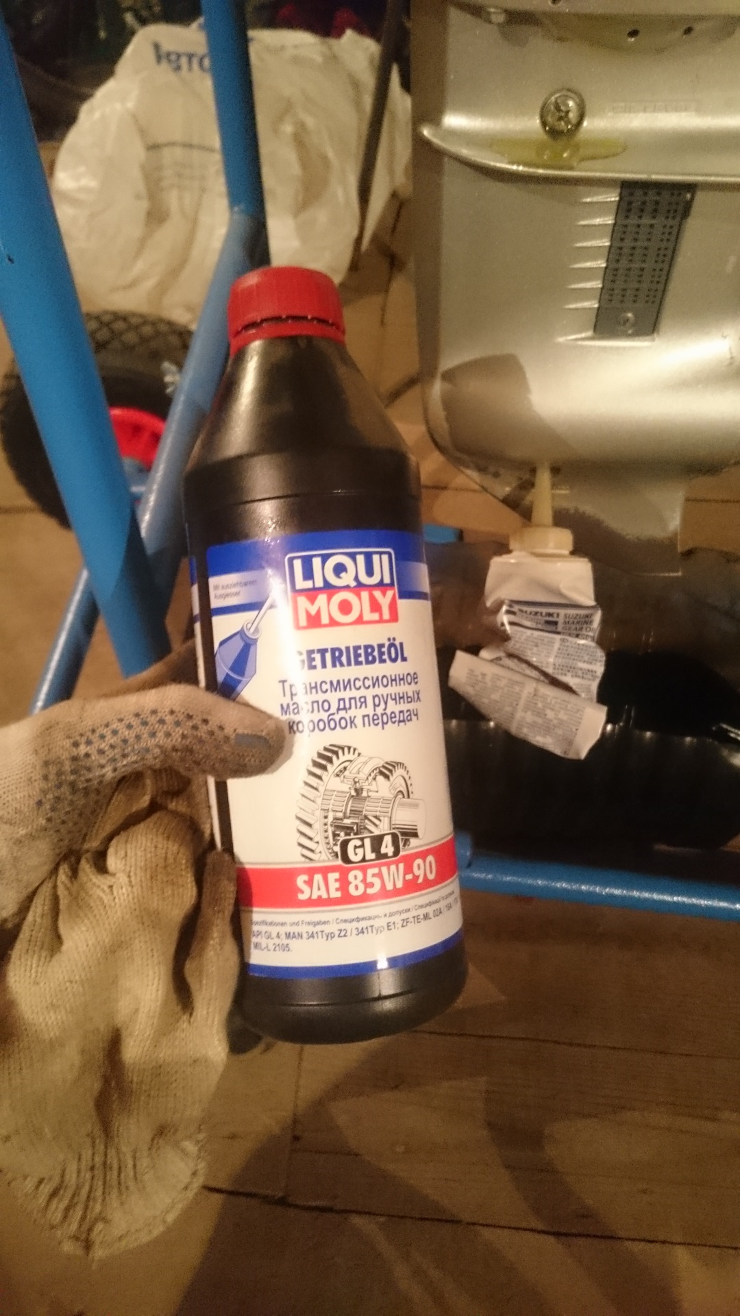

7. Когда-то, в первый раз, я купил специальное масло в редуктор в тубе, марки Suzuki, вязкость как по книжке SAE90. Объем 350 мл. Она оказалась очень удобна при заправке, конус носика тубы прочно держится в заправочном отверстии и не вылетает. Но стоит 350 мл в фирменной тубе Suzuki Marine столько же, сколько 1 л обычного трансмиссионного масла. Поэтому взяв литр Liqui Moli SAE85-90 я просто перелил его в тубу, и заправлял уже из нее. Нужно вливать до тех пор, пока из верхнего отверстия не польется масло. Оригинал 08251-999-101HE

Мой выбор осознан. Масла SAE90 и SAE 85W-90 отличаются тем, что первое — только для летнего использования. Споров, какие масла лить в редуктор, великое множество. И на мотолодке, и на русфишинге. Старое масло с редуктора было чистое как слеза, в отличие моторного. Я сделал вывод, что там все абсолютно герметично и особого смысла в деэмульгирующих свойствах масла для меня нет.
иногда герметичности приходит кирдык, и вот тут то и должно быть именно масло для водных редукторов!
а вот с трансмиссионным маслом вы лоханулись!
только не травите байку, что это одно и тоже!
www.motul.com/ru/ru/produ…translube?f%5Brange%5D=41
Он просто экономит.
boroda71rus
а чем редуктор лодочного мотора, отличается от редуктора автомобиля?
Тем что работают в разных условиях. И если вода попадает в редуктор с обычным маслом, сдохнет он гораздо быстрее, чем со специализированным.
это кто такое сказал?
хотел многое написать…развернуть ответ так сказать…Но решил, что для начала выслушаю вашу версию…Так сказать подискутировать
Дискутировать не собираюсь. Почитайте состав обоих масел, поймёте разницу. Себе в правилах лить каждый что хочет, хоть подсолнечное залейте( желательно не рафинированное)
ну так даже не интересно…я думал сейчас будет развернутый ответ…с химическими формулами…
вот цитата с хондовского сайта
Минеральное масло для механических трансмиссий и редукторов, созданное на основе высококачествен-ных масел высокой степени очистки и специальных добавок для работы в условиях высокого давления. Применяется в гипоидных дифференциалах, работающих в режиме очень большой нагрузки. Необходимо использовать в высоконагруженных трансмиссиях.
Говоря простым языком, это простая трансмиссионка GL4.
И это я говорю не только как менеджер по продаже масел и запчастей, с опытом более 10 лет, но и как пользователь ПЛМ…
