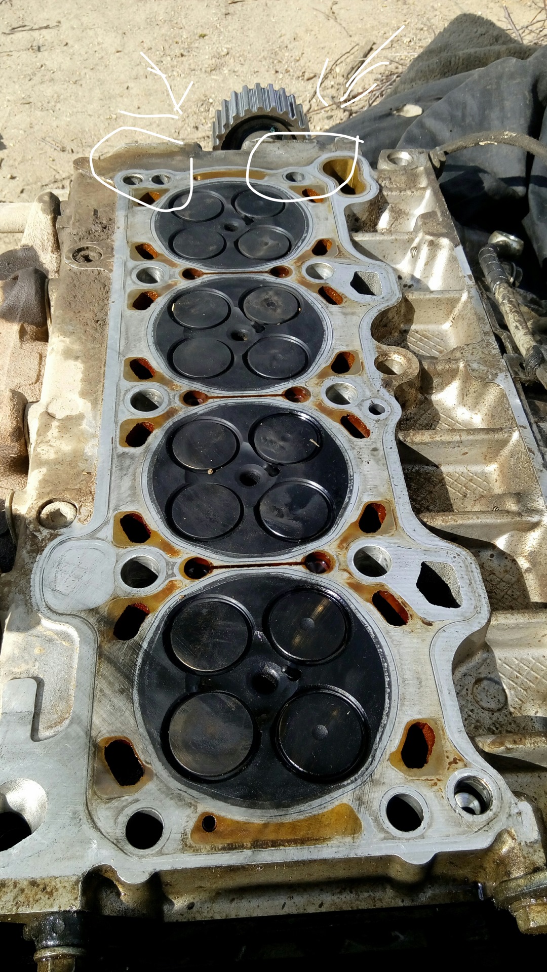

Случилась у меня маленькая неприятность с моим Ивеко, на УАЗ Патриоте.
Потек антифриз из под головы. ДВС не кипятил и система охлаждения в порядке.
Но был случай проворота шатунных вкладышей и по их состоянию было понятно что в тот момент ДВС сильно грелся ( шатуны были фиолетовые от перегрева), но чтобы кипел такого не было. Может когда я его перебрал, бошка была уже кривая и со временем прокладка села и стала пропускать антифриз. Или ныряния в глубокие лужи дал такой эффект?
Гонит только на улицу в систему смазки и в цилиндры не гонит.
Снял вчера голову и замер её на плоскость выявил зазор под линейкой у двух передних болтов.
Отвезу на шлифовку и вот под какой размер шлифовать 1.2 или 1.3 какую ставить прокладку? И еще вопрос, болты Гбц надо новые ставить или старые пойдут если их не вытянуло?
Пробег 75 т.км.

Гадать сколько шлифануть — не надо — едешь к мотористу, он меряет, и говорит, сколько надо шлифовать, от этого и пляшешь — если укладываешся в запасы по шлифовке по спецификации гбц, то ставишь прокладку как было, если неукладываешся — ставишь прокладку чтоб компенсировала сошлифованую толщину.
Не забываем, что поведенная голова — это не только нижняя плоскость, но и посадочные места распредов, которые от (сильного) ведения становятся несоосными, и тогда…
болты покупать только новые — мне как-то одного раза хватило съэкономить, в итоге съем головы и высверливание старого болта + испорченая прокладка, которая стоит дороже комплекта болтов.
И советую проверить еще плоскость блока двигателя…
Сняли 0.15 с головы, значит надо прокладку ставить 1.3?
0,15 — немного, обычно на шлифовку гбц закладывается до 0,4-0,5, скорей всего достаточно такуюже прокладку. Хоть знаешь как по меткам определить толщину старой? Так что начни с поиска инфы по спецификациям ГБЦ — скорей всего это будет "минимальная высота ГБЦ" и "зазор между клапанами и плоскостью ГБЦ" — если эти параметры в пределах, ставиш прокладку как была, если не вписываешся в пределы, ставишь прокладку толще.
Прокладка стояла родная с двумя выемками. Но чета я не пойму, в прайсе написано 1.1 это стандарт, 1.2 и 1.3 еще есть. Т.е 1.1 с одной выемкой, 1.2 с двумя, а 1.3 с тремя?
на дизельных прокладках нет понятия стандарт относительно толщины — толщина подбирается по двигателю, это как одежда выпускается разных размеров — нельзя же сказать, что пиджак 48 размера стандарт, а 50 нестандарт…
ищи инфу о своем двигателе, но почти уверен, что надо покупать такую же прокладку как была.

посмотри мануал, на сколько можно шлифануть, шлифанут то максимум соток 5, там еще наверно допуск по выступанию поршней чтоб встречи не было, загугли, официалам звякни так ради интереса
Завтра в механику отвезу, там скажут какую прокладку брать.

Опять одни бестолковые советы. Автор толщина прокладки выбирается исходя из величины выступания поршня над плоскостью блока. В мануале должно быть указано предельно допустимое значение по высоте гбц и выступанию клапанов над плоскостью, тоже касается и болтов в одних случаях указывают предельную величину длины болта после которой его требуется заменить. Вместо того чтоб тыкать пальцем в жопу угадайке скачайте мануал на этот двигатель в тырнете. Гугл Яндекс вам помогут. И на все вопросы вы найдете правильные ответы.
Клапана утоплены и после шлифовки не должны выступать.
Не просто утоплены и усё, а до и после шлифовки глубина "провала" клапанов должна быть одинаковой, +_ пару соток, ведь в ВМТ поршень с клапаном расходятся в 1-2 десятых мм.

я себе замерял и снова поставил 1ю прокладку
вот таким макаром мерил www.drive2.ru/l/7719371/
там рисунок и подробненько писал что и как
таким образом объем камеры я осавил неизменным

Шлифуйте. Прокладка хорошего качества и новые болты. Однозначно новые. Иначе Ваш недорогой ремонт станет вторым дорогим.
шлифовка все покажет, а болты лучше новые поставь, если есть возможность

Болты вытягиваються в 100% случаев и подлежат замене.А не меняют их те кто перебирает на авось так как цена комплекта 3600.

Болты нужно будет проверить микрометром, при закрутке болты хорошо вымыть, в резбе на блоке не должно быть грязи и масла. Перед закручиванием болтов смазать каплей масла и положить на промокашку ( чтоб она впитала остатки масла).
