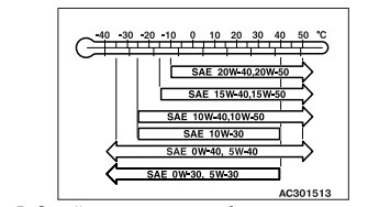

Явно нужна вязкость масла не 10 w 40, а что то пожиже.
Двигатель не новый, начнёт поджирать, а таблицу масел я привёл из инструкции, масло абсолютно подходящее… Да и проблем с ним раньше не было и в данный момент нет.

У нас морозов как таковых нет, так что 10 на 40, ездил на нем же до этого, часть заливал остаток со старой банки, брал с одной партии, с маслом проблем не должно быть, так как с ним же раньше возникало
Японцы конечно дебилы конечные зачем-то мануалы по машинам пишут что там мануал говорит? Уж не 5-30 случаем?
Не, у японцев там таблица приведена по климатическим зонам и 10w40 там самое универсальное, тем более мотору уже 13 лет.
Вот смотри исправный движок имеет рабочую температуру в 80 гр у меня в Сибири и у тебя только у тебя карсоны чаще срабатывают и если твой мотор имеет номинальные зазоры в парах трения, зачем его мучать 10-40?При пуске густое вязкое масло с оттяжкой просачивается до пар трения- вот тебе и стук на холодную-нет масла, и на горячую тоже самое- насос не может вязкое масло пропихнуть, так что 5-30 более приемлемый вариант.У моего бегемота 290 пробег масло 5-30, гидры только после пуска шелестят, проверено за 80 тем моей эксплуатации.Имхо
