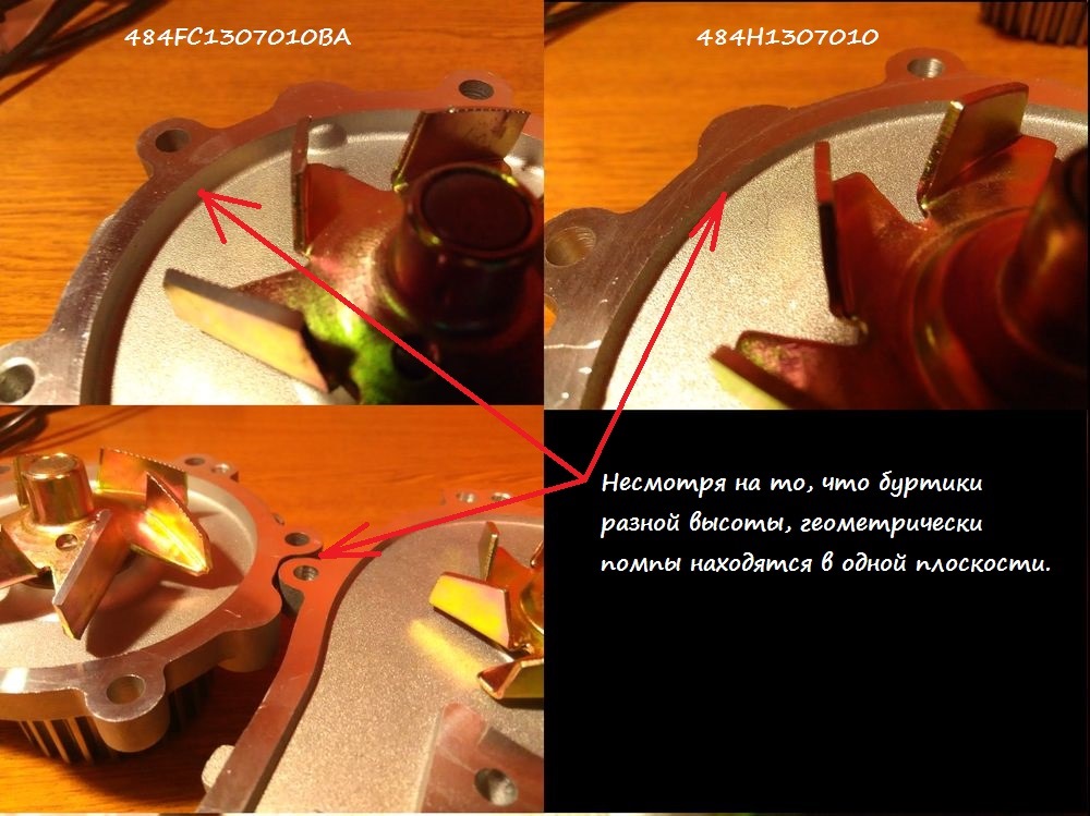

В общем, как и всегда, движимый любопытством, купил я в итоге две помпы, одну с номером 484FC-1307010BA, которая официально предназначена для Тигго 5 (покупал еще в 2015 г, в Emex она обошлась мне в 1900 руб.), а вторую помпу с номером 484H-1307010 заказал тогда же на Aliexpress, всего за 900 руб. Ниже сравнительные фото и обнаруженные мной отличия.
Мои выводы по результатам сравнения:
1. Упаковка у двух насосов одинаково "убогая" и явно не оригинальная.
2. По посадочным размерам и функционалу, помпы абсолютно одинаковые.
3. Отличия в конструкции чисто "косметические" и обусловлены, скорее всего, лишь разными производителями насосов.
3. Дешевая помпа за 900 руб. визуально нисколько не уступает в качестве изготовления помпе за 1900 руб. и даже имеет больше признаков оригинального изделия (например, логотипы). Не могу сейчас судить о разнице в качестве используемых подшипников, но оба вращаются мягко и без заеданий.
4. К самой дешевой помпе в комплекте прилагалась прокладка, с дорогой помпой ее не было.
В общем, коллеги, я так и не понял принципиальной разницы между этими помпами. На мой взгляд, они обе пригодны к установке на Тигго 5. Есть небольшие различия в профиле зубьев звездочки. Вопрос к знатокам, как это повлияет на ходимость ремня ГРМ?

НЕ вводите людей в заблуждение!
есть отличия!
484FC1307010BA — крыльчатка помпы сделана под конус! Соответственно в блоке тоже имеется конус.
Также лопасти по размеру значительно отличаются и не понятно как 484FC1307010 данная помпа будет работать на двигателях у которых изначально стоит помпа 484FC1307010BA. И воткнуть ее будет достаточно проблематично. Так-же есть различие в прокладках, нужно ставить металл с герметиком!
Так как это мой первый автомобиль Чери, то я вполне мог и не заметить какие-то важные отличия, это были лишь мои наблюдения. Поэтому Вам большое спасибо за информацию, буду знать, на что обратить внимание при замене помпы. Когда придет время менять, примерю обе и сделаю отчет.
Обратите внимание на прокладку! Которая идет в комплекте она не годится! Нужна черная металлическая прокладка! (блестящая черная и асбестовая поставить можно но не известно сколько они проходят)

Появились аналоги от корейского упаковщика китайских запчастей Amiwa
CHERY 481H1307010 (для двигателя 1,6 SQR481F с алюминиевым блоком, 109л.с., маленькое колесо, 7 лопастей) — AMIWA 3001011
CHERY 484FC1307010BA (для двигателей SQR481FC 1,8L/SQR481FD 1,6L 119 л.с. c чугунным блоком и двигателей SQR484F/SQR484FVVT c алюминиевым блоком, большое колесо, 6 лопастей) — AMIWA 3001015
Спасибо, полезная информация. Заодно теперь стало понятно, почему крыльчатки у этих насосов отличаются.
