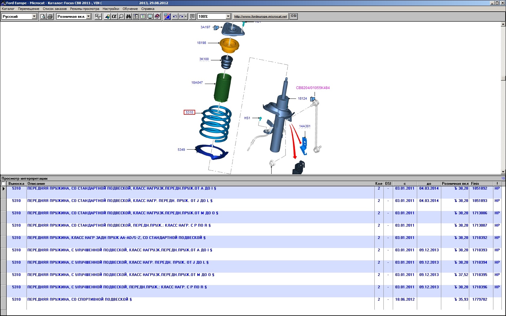

Народ, помогите разобраться. Есть finis'ы передних пружин: 1713086, 1713087, 1718392, 1718393, 1718394, 1718395, 1718396, 1851892 и 1851893, 1851895. И еще — 1779782 от ST 3 (ставились на некоторые универсалы). В чем у них разница, кроме года выпуска? Написано, одни для стандартной подвески, другие для улучшенной. Что означает эта инфа? Какие куда ставились, на какие моторы и коробки? На ффк не нашел никакой конкретной инфы, кроме одного сообщения.
Ford Microcat выдает следующую инфу:
Всем спасибо заранее.

Ну микрокат же юзаешь-какие проблемы? Ставь родные.

то, что в жесткости — это понятно. у них идет разделение по классам от А (самый мягкий) — до S, насколько я понял. не могу найти никакой инфы какие и куда ставились. на какие моторы и коробки.

теоретически это я и сам понимаю. )) просто никаких подтверждений не получается найти этому. а в микрокате, даже когда по вин-номеру забиваешь разные машины с разными двигателями и коробками — все равно система выдает просто общий список всех finis и пружин, без конкретного разделения.
