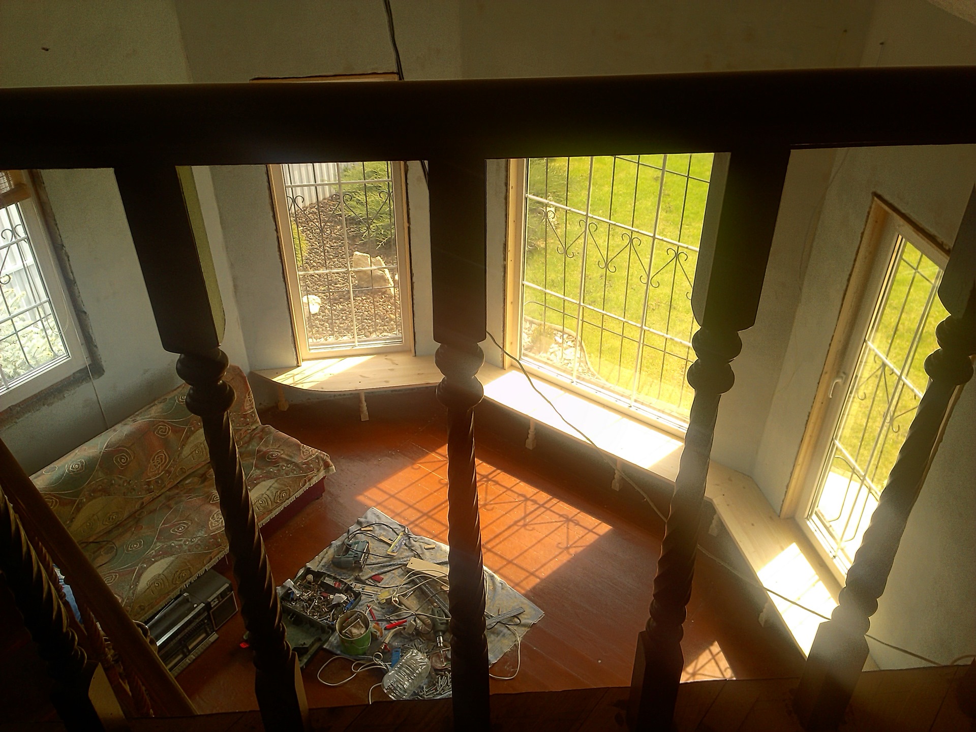

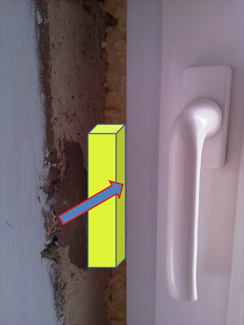

Изготовление я начал с откосов. Откосы я сделал из струганных досок необходимой ширины. Отрезаем три доски определенной длины. Верхнюю доску крепим к боковым шурупами сверху. Вставляем конструкцию типа буквы "П" между стеной и окном. Внутренняя часть досок должна плотно прижиматься к окну и на 2-4мм уходить внутрь, за плоскость окна.
Присверливаем доски к боковинам стен, прикручиваем шурупами.
Откосы готовы.

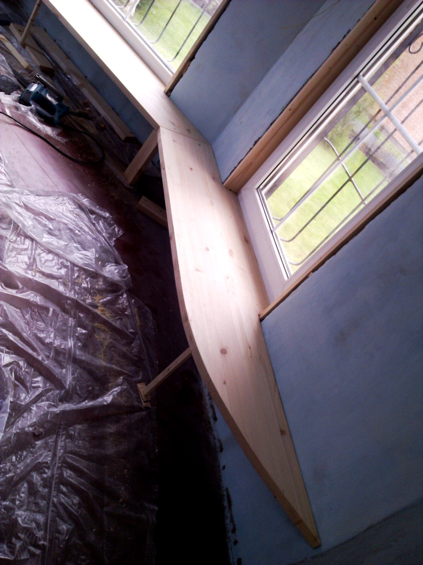

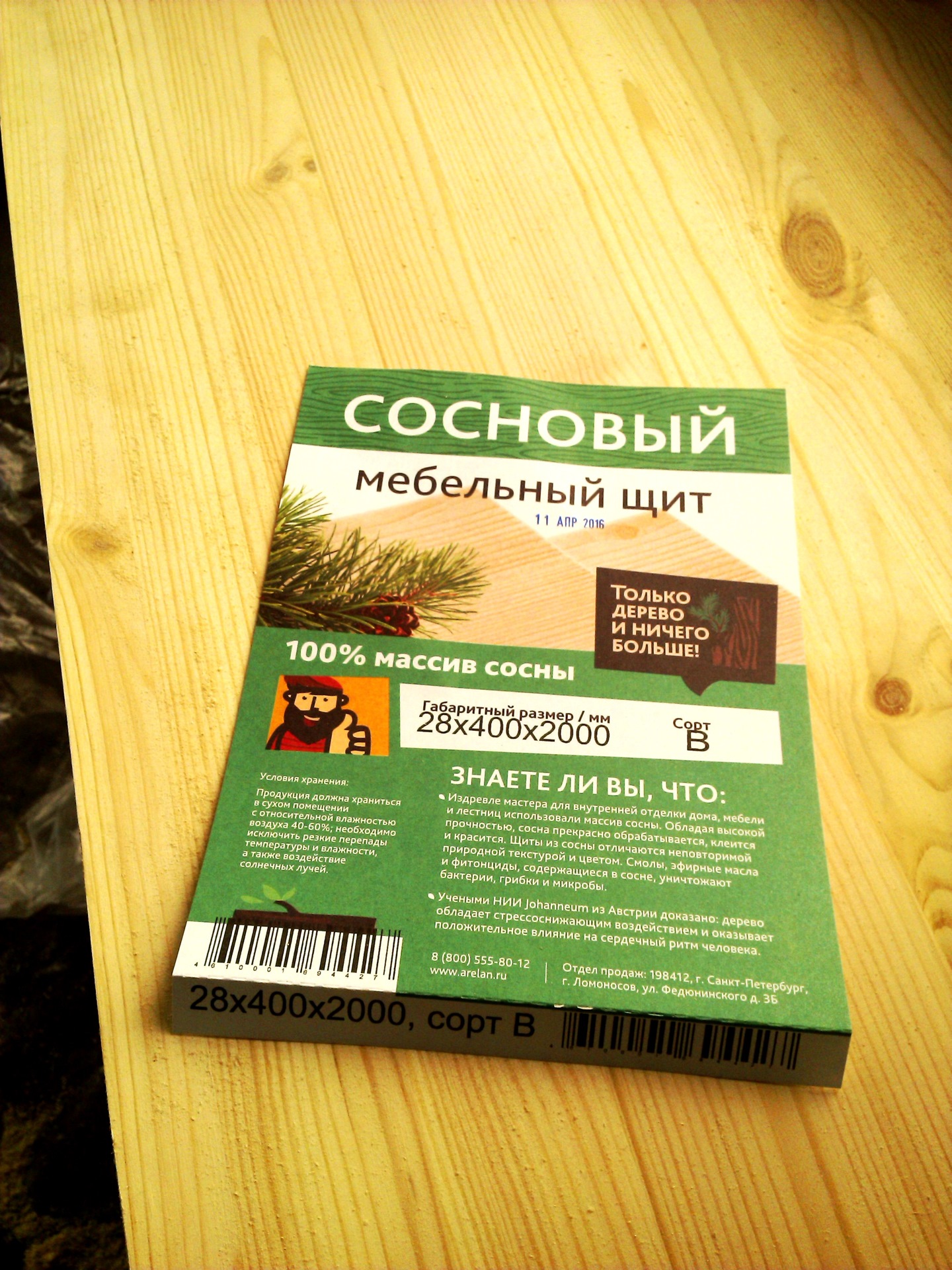

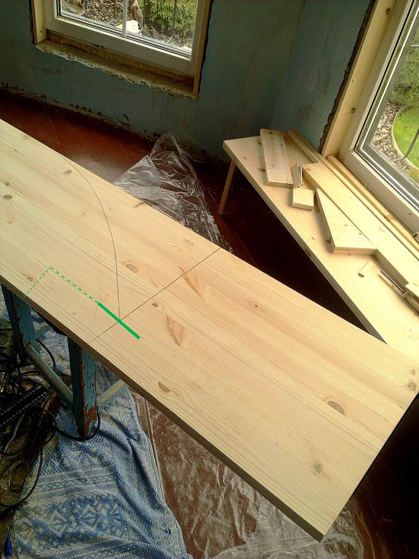

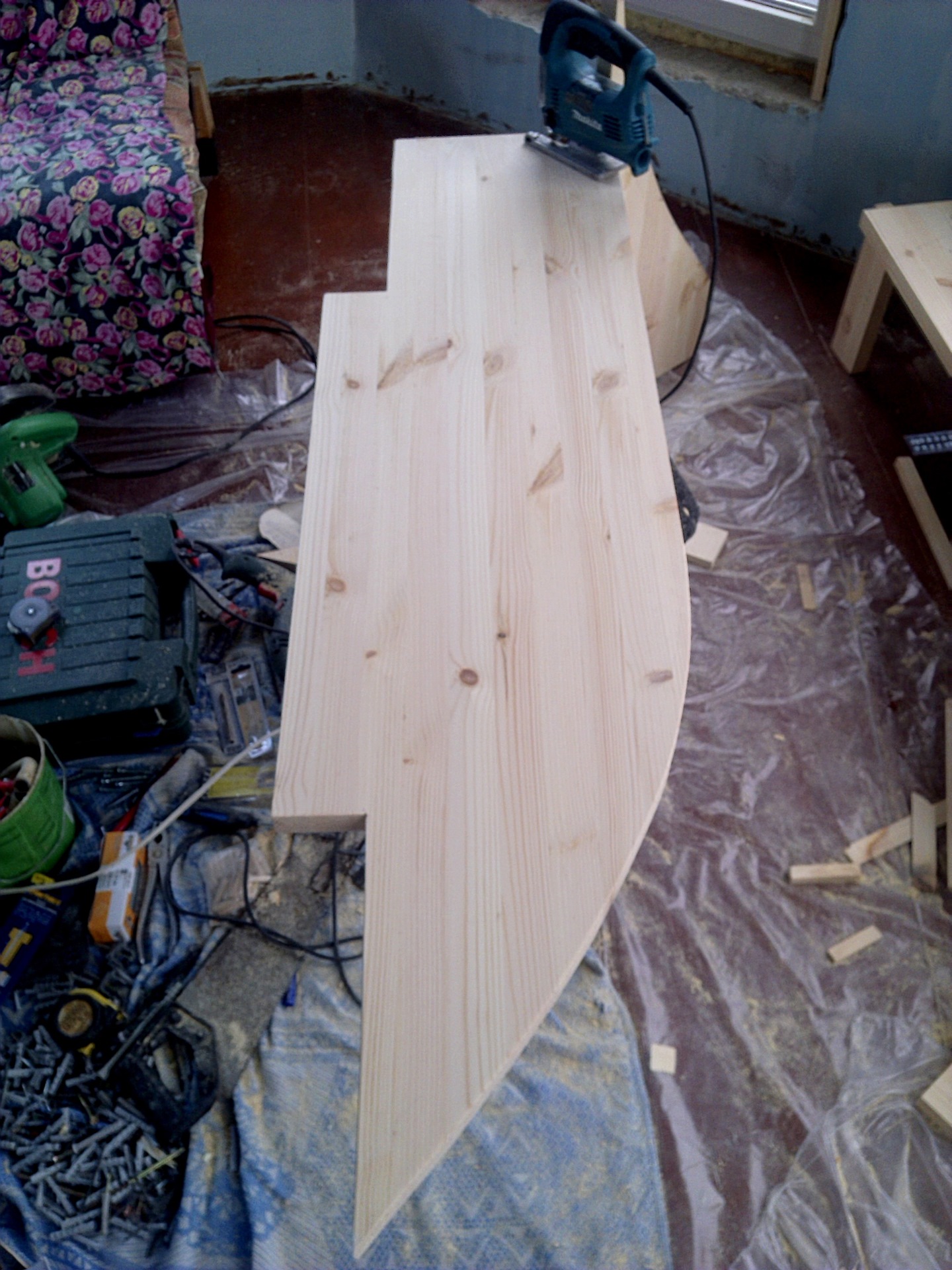

Для изготовления подоконников я использовал мебельные щиты.
На поверхности щита наносим карандашом размеры.
Чтобы получить ровный внутренний угол без особых приспособлений, я накладываю щиты друг на друга и отмечаю нужный угол. Разметку делаю от угла, до места пересечения щитов. Также отмечаю места где будет вставляться будующий подоконник между откосами. Щит не пилю!
После нанесения всей разметки пилим всё эл.лобзиком. Разметку углов между щитами и закругления по краям делаем только после нанесения планируемых вырезов на подоконнике, той части, где подоконник будет вставлен под нижнюю часть окна внутрь (под окно).
Когда все вырезано в размер, вставляем заготовки на свои места. Снизу подоконников забиваем бруски "в распор", чтобы поджать подоконник к окну. Плоскости подоконников готовы.

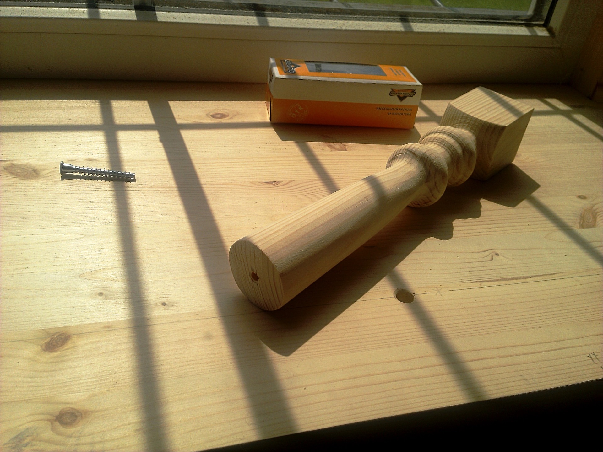

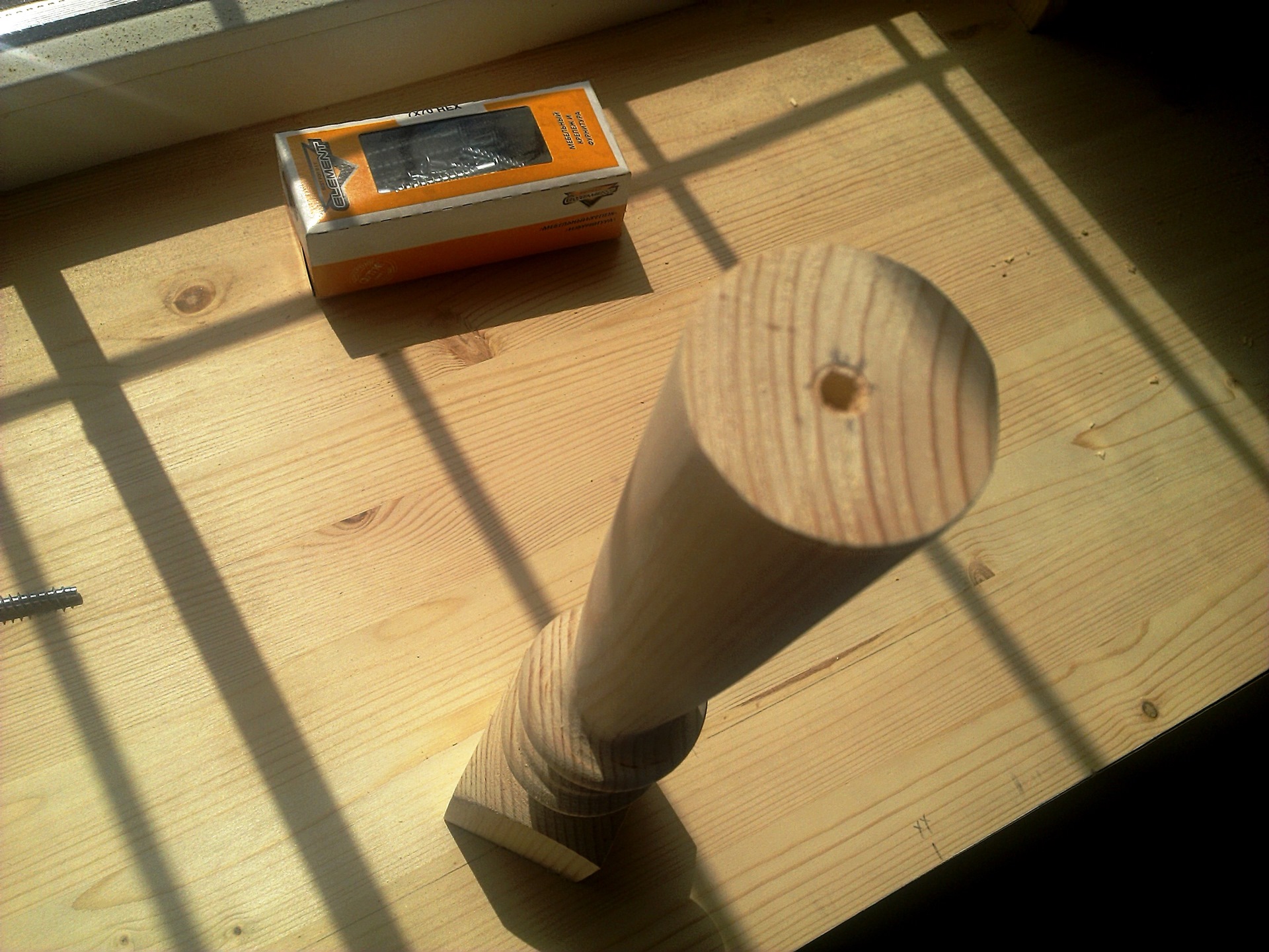

В качестве ножек под подоконниками я использую балясины. Балясину распиливаю на две части в нужные размеры по высоте, т.е. одной балясины хватает на изготовление 2-х ножек.

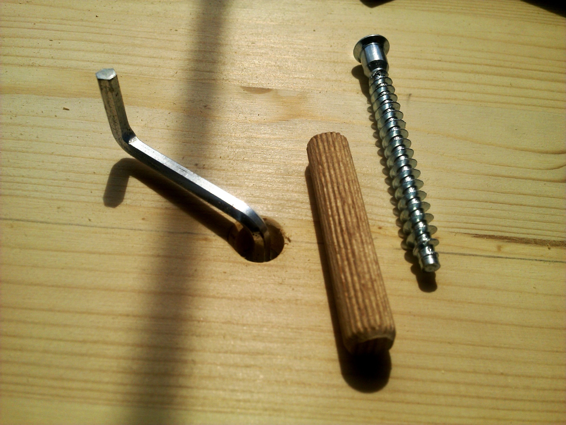

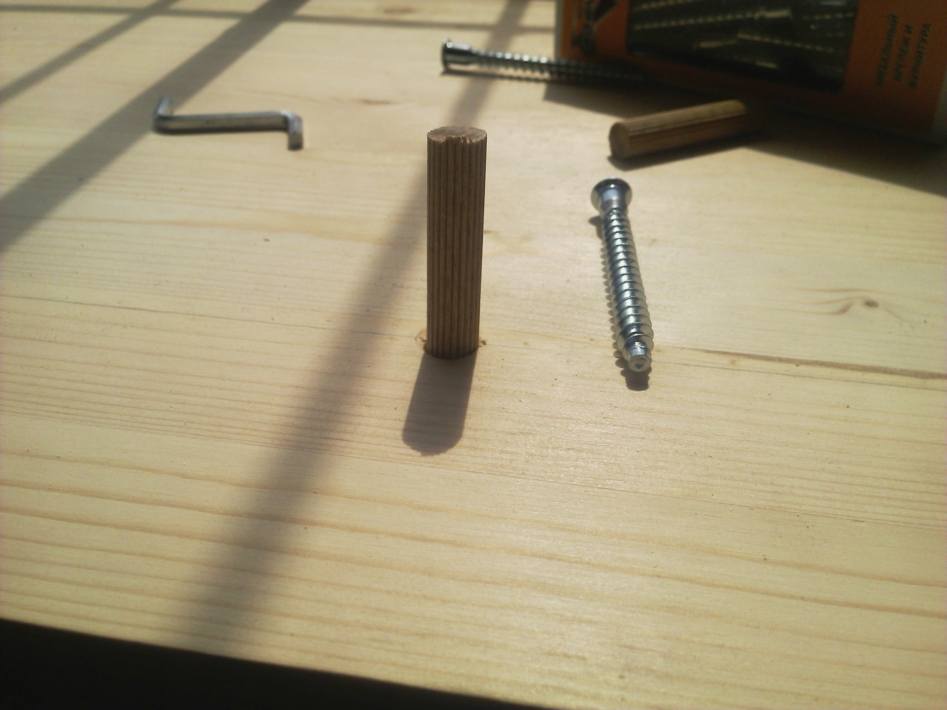

Размечаем места крепления ножек. Сверлом для конфирматов сверлим отверстия в подоконнике и самой балясине. Прикручиваем балясины к подоконнику конфирматами. Закрываем места закрепления деревянными чепиками сверху. Чепики сажаем на клей. Отпиливаем чепики по наружной поверхности подоконника. Подшкуриваем.

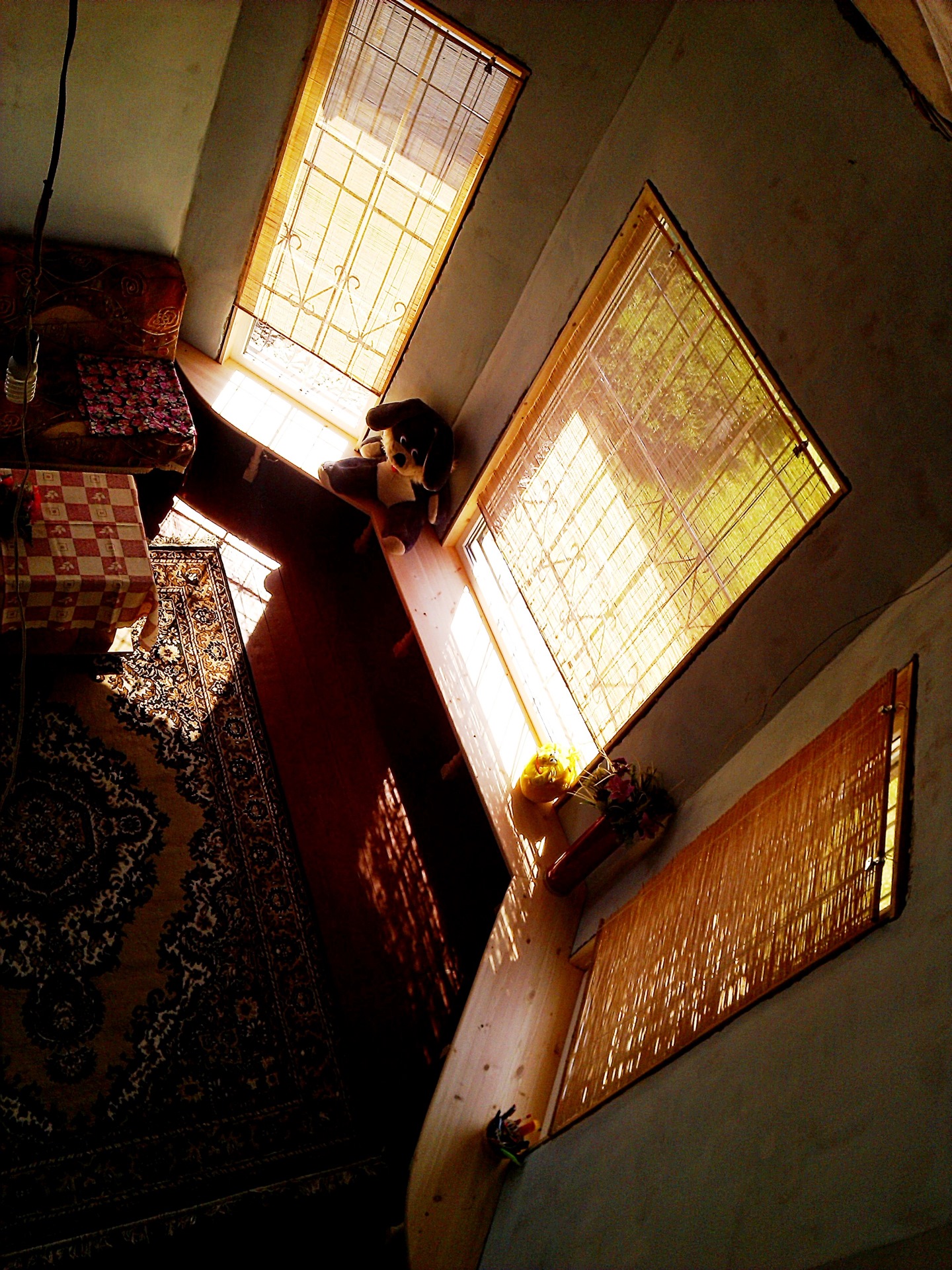

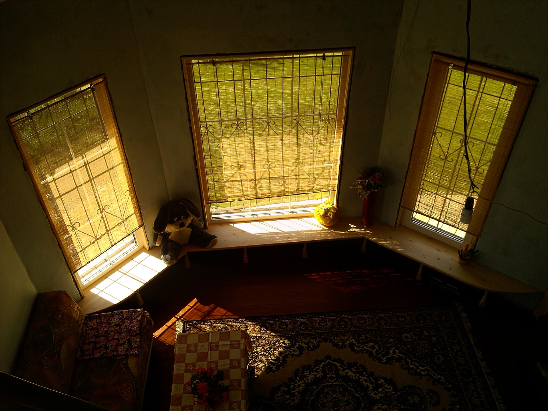

Эл.фрезером проходим по верхней части кромки получившегося широкого подоконника. Любуемся получившимся творением:)))
Осталось заделать щели между откосами и стеной, покрасить все деревянные элементы, покрыть стены декор.штукатуркой и много чего еще другого!
Вот как то так получилось:) Надеюсь и у Вас получится!

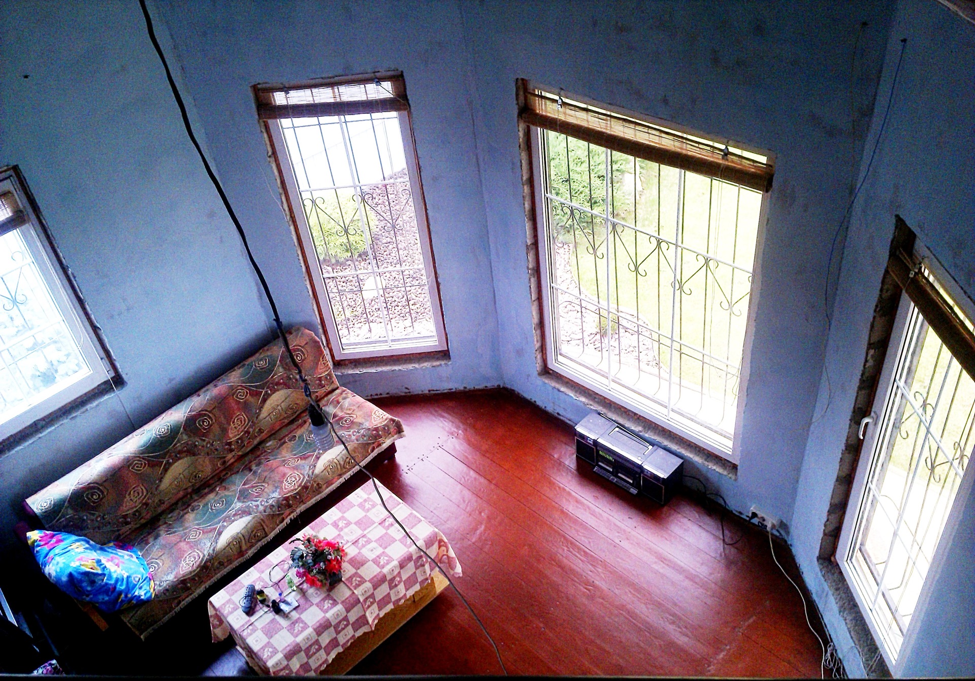

Блин, этому шарпу лет тридцать ведь. У родителей такой :)
А идея и реализация — класс!
Какому шарпу? Вернее, что такое шарп?
Мафон на второй фотке :)
Ааааа! Я сразу даже не понял про что речь! Да, он хоть и старый, но до сих пор идеально работает:)
у меня такой же)))и работает на даче!
Кстати, это "Шарп" еще и как работает! В нём реальная ещё мощность была, сейчас цифирки разные на современных "балалайках" рисуют, а звука то реального и мощности такой нет! Вообще аппарат хороший был (и есть), сейчас ркдко такую надёжную технику увидишь:)
однозначно!тоже так думаю!
Имхуется, что 28 тонковато
И по прочности и даже зрительно
Если бы похожее делал, то из толщины 40-50
Для моих целей 28 достаточно, а так, конечно согласен с Вами- чем толще, тем лучше! В частном доме все подоконники сделаны толщиной 48мм.

Первое что бросилось в глаза — откосы принято устанавливать после установки подоконника!
Во вторых : для подоконника выбран слишком тонкий щит, скорее всего не в толщине а в отсутствии поперечных планок! Не секрет, что щиты клеются из брусочков соединенных пазогребневым способом! Если долевую нагрузку соединение более-менее щит еще выдерживает, то с поперечной дружбы не получается! В Вашем случае ширина подоконника обязует усиление брусками!
В третьих! Все сделано аккуратно, а вот шканты в качестве декоративных заглушек — комильфо! Если уж Вы делаете красоту деревом, то уж разоритесь на парочку пробочников! Стоят в пределах 200 рублей, но зато ваши пробки будут сливаться с общим фоном доски!
Вроде бы вс5 замечания я высказал! Прошу достойно принять их! С уважением к Вашему труду!
Спасибо за развёрнутый коммент. Я ещё в начале поста говорил, всё можно сделать по другому и другими способами. Я сделал так, возможно с ошибками. Но всё уже проверено в прошедшие праздники, не совсем в "трезвом" виде даже "танцами с бубном":) Всё крепко, и всё выдержало испытание дружной толпой! А пробки, они полукруглые, выступающие наружу, мне так не очень нравится (дело не в цене).
а разве опоры в виде балясины достаточно для подоконника, на котором подразумевается сидеть и не всегда плюхаться аккуратно?))
Вполне достаточно, если уж хотите "совсем плюхаться" на них, то можно поставить балясины почаще, через меньшие расстояния:)
