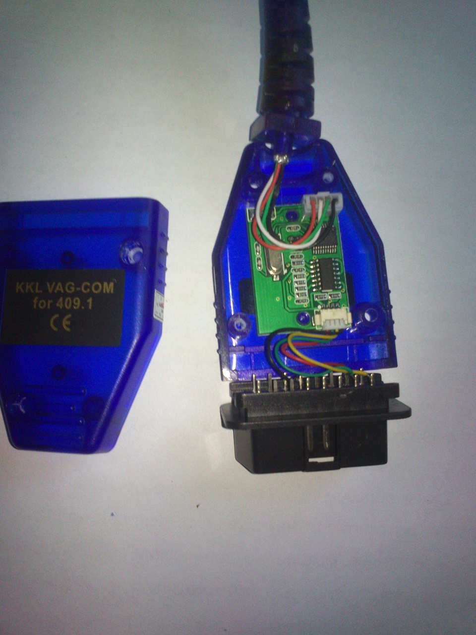

Возникли сложности с установкой драйверов. Те драйвера на диске который шел в комплекте с адаптером отказались работать с ним.В итоге из интернета были скачаны и установлены драйвера для чипа CH340T. Для этого пришлось разбирать адаптер и смотреть маркировку чипа а под него уже скачивать драйвера. Так же следует в настройках программ нужно ставить тот порт и скорость на котором висит адаптер. Адаптер начал распознаваться проблема решена.

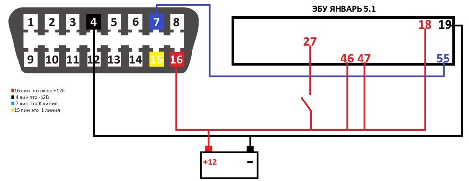

Прошивка ЭБУ.
Для этого потребуется:
— K-line адаптер
— Программа для прошивки (я пользуюсь CombiLoader_2.1.8 )
— Шнур для подключения адаптера к ЭБУ (не обязательно)
— Аккумулятор или преобразователь на 12V (не обязательно)
— Так же если что то хотите поменять в прошивке нужна программа редактирования (я пользуюсь CTP 3.21 ) (не обязательно)
Весь софт бесплатен и свободном доступе в интернете.
Для его изготовления шнура использовал колодку 16 Pin OBD II, тумблер, клеммы 2.8мм, термоусадка, крокодилы и пару метров проводов.
ОСТОРОЖНО: при попытке установить связь с ЭБУ, в котором находится прошивка, защищенная от считывания, содержимое этой прошивки будет потеряно! Восстановить исходную прошивку будет невозможно. У меня как раз была залита такая прошивка и она стерлась при попытке подключения. Пришлось заливать заводскую серийную прошивку.

46 пин на январе-это главное реле, на него + ненужно кидать
и если просто диагностику делать а не сливать прошивку то немного другой порядок выполнения действий!

Что такое "-12"?
Сколько живу на свете, не слыхал о том, чтобы в машине кроме +12 было ещё и -12…
верное замечание))) поправил
