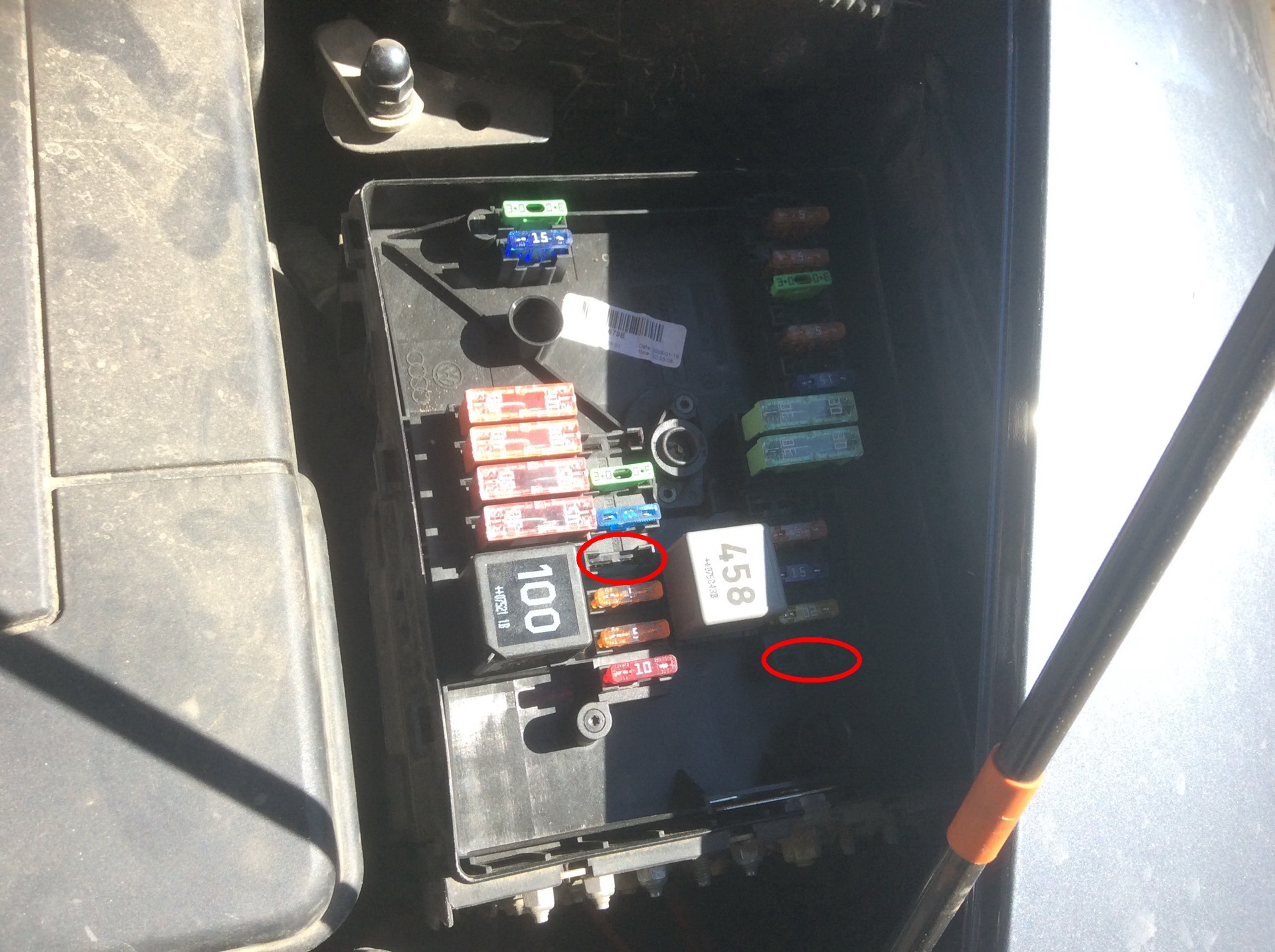

Товарищи, добрый день! Нуждаюсь в помощи по поводу двух ошибок.
16415 — Ряд 1-зонд 1; электрическая цепь подогрева
P0031 — 007 — короткое замыкание на массу

На форумах причиной этих ошибок зачастую являются сгоревшие предохранители. Пример
Полез в блок под капотом, а обнаружил, что не обнаружил двух предохранителей! Причем в инете есть фото, на который их так же нет обоих, либо оба есть, либо какой-то один.
Объясните, пожалуйста, как же так? От чего зависит? Если ли смысл специально их кому-то доставать?

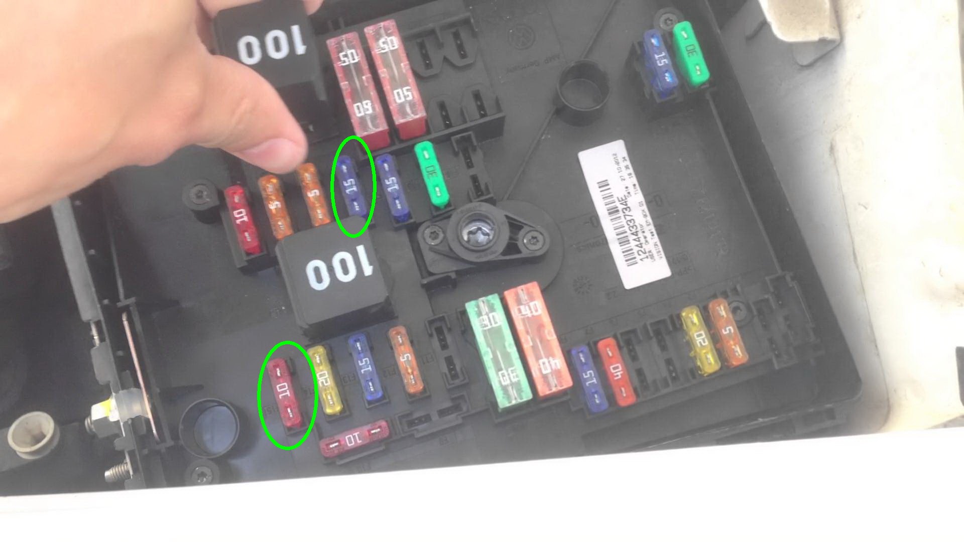

И с предоранителями у меня такая же картина — их нет, а мануал говорит что должны быть.
Вставил два предохранителя согласно инструкции. Отсоединил клемму, ошибка не исчезла. Проехал 5км и она пропала сама. Ура товарищи, приборка чиста!

Посмотрите свои предохранители. Все ли целые и на месте?
Ок посмотрим, только после 18°°
какая у нас лямбда стоит? 2х контактная? 4х или 5ти?.. столкнулся с подобной проблемой на VW BORA 1.6 двиг BFQ и лябда там 5ти контактная…
Двиг BSE. Лямбда до катализатора 5 контактов, после — 4.
вот… значит первая лямбда до ката тоже 5ти контактная… и тоже ошибка по ней хотя напряжение по ней есть и оно меняется тобишь лямбда рабочая а ошибка выбивает… скинь ссылку на ее предохранители что б можно было почитать…

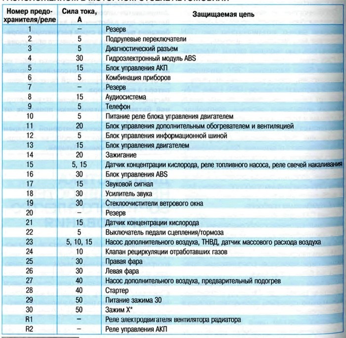

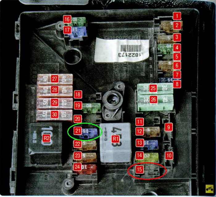

В посте картинки видно? Там последние две с номерами и расшифровкой. Это для а5.
