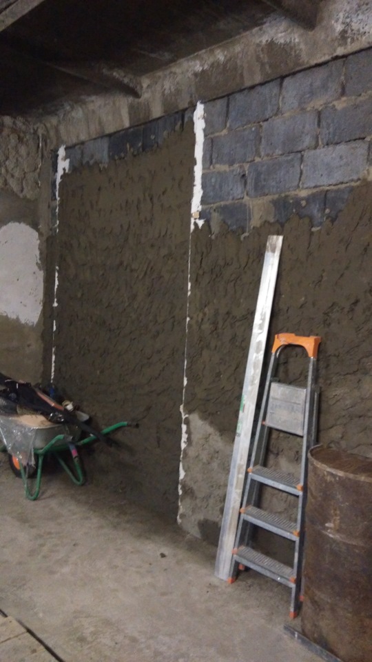

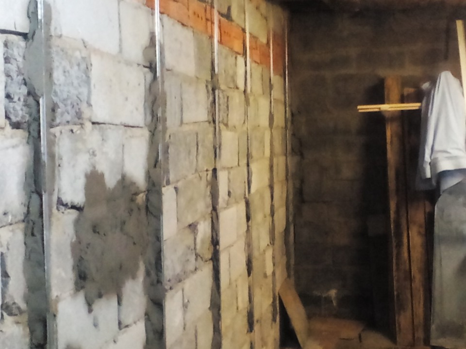

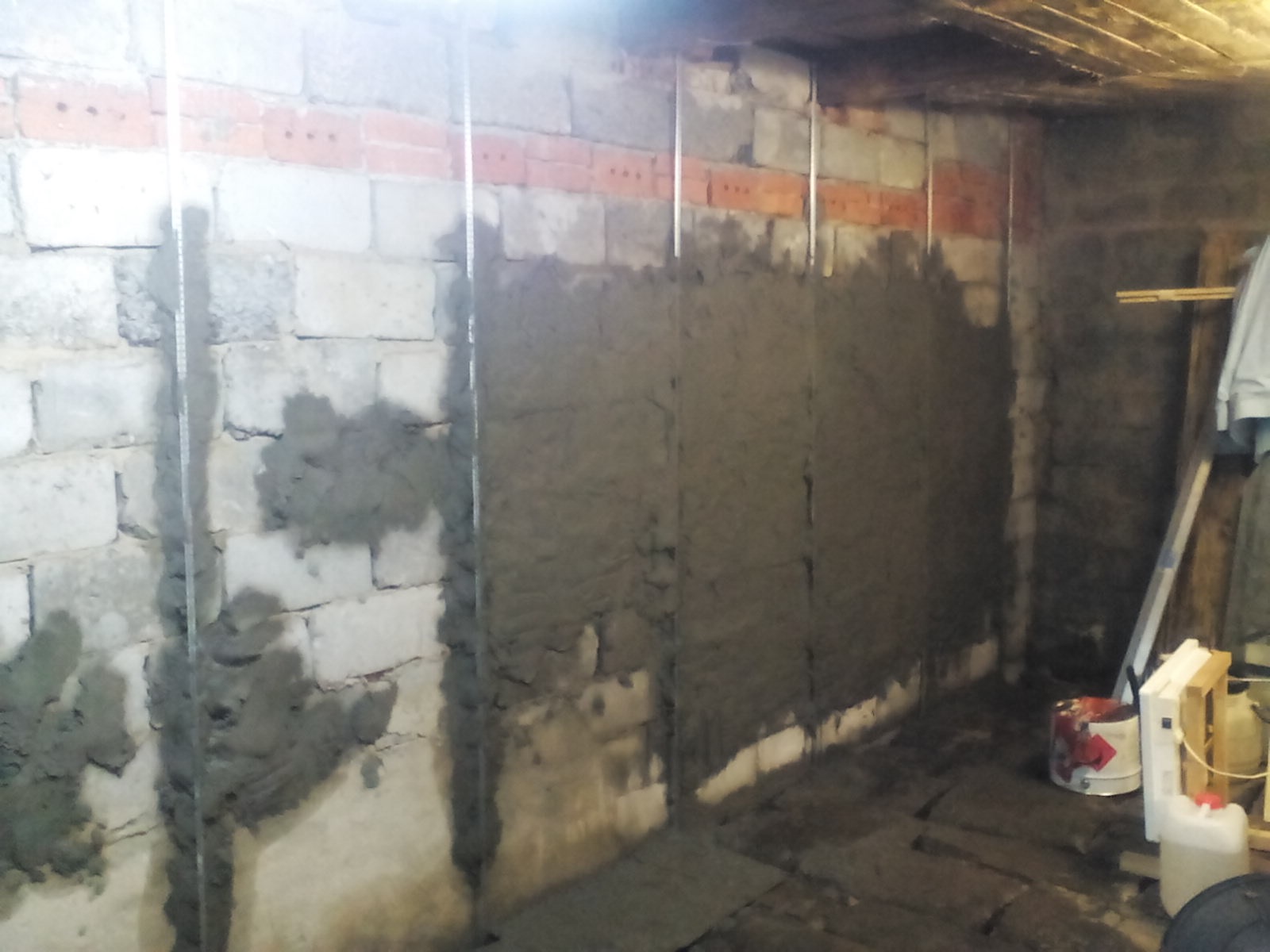

Собираюсь заняться стенами. Уже выставил маяки и начал накидывать пескобетон. Дело это муторное. В связи с этим прошу совета кто, как и чем лучше произвести отделку стен.

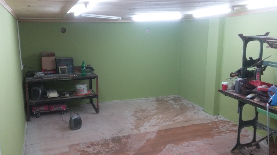

Штукатурил без всяких маяков, можно хоть раствором, хоть штукаткркой. Потом краской ВД-АК покрасишь и все.А если выравнивать хохрена смеси уйдет и слой будет толстый, в гараже каждый сантиметр ширины важен.www.drive2.ru/c/2973011/ Я так делал.

Замешивать удобней в половинке бочки разрезанной пополам вдоль бочки ( на фото стоит у стены) округлой тяпкой (ну или мотыгой как её называют). Меньше тратишь сил и спина здоровее! Смесь перемешивай "на сухую" потом заливай водой и минут 5 дай постоять. Так замешивать намного легче. А то что по маякам делаешь — молодец! Делать надо так — чтобы самому потом было приятно!
Для лучшей адгезии обработай ( как тут уже советовали ) грунтовкой бетонконтакт или глубокопроникающей. Раствор накидывай коушем или просто мастерком. У меня слой до 5 сантиметров местами доходил. Ничего не отходит. Сетку не ставил. Но лишней конечно не будет. Дерзай! Всё получится!
Я обшил бруском между ними утеплитель типа пенаплекса, а сверху сосновой вагонкой. Стены дышат, нет никаких тепловых мостиков, внутри находится можно долго и приятнее, прогревается зимой быстрее. От сырости ни чего со временем не остаётся. Не красил, не морил и не лачил. Предбанник, а не гараж)) все провода в пвх трубки и ни каких скруток, вместо них ваго. Медь. На каждую ветку проводки свой автомат в щиток. Так тут меня уже на пажаробезопасность понесло))) в общем как то так.
я так понимаю проблема в том что к пенобетону плохо штукатурка липнет, в этом случае, пенобетон мажем бетоноконтактом, пристреливаем сетку и вуаля штукатурка не осыпается, можно еще добавить пва и цемента в штукатурку будет бомба

Купите сетку нержавейку или оцинковку прикрепите ее сначала и по ней. Даже если отскочик не упадет сразу… В штукатурку у пола можно добавить жидкого стекла чтоб влагу не сосало… Штукатурку до пола лучше не доводить…проложить полоску пенофола 8-10 мм…а то в гаражах частенько стены ходят туда сюда и штукатурку отскочит у пола быстро…если стена просядет.фундамент хреновый по краймере у меня… По штукатурке пройтись шпаклей финишной старатели на цементной основе.

Сетка обязательно если слой свыше 3 см вроде…как у вас на фото дак точно
