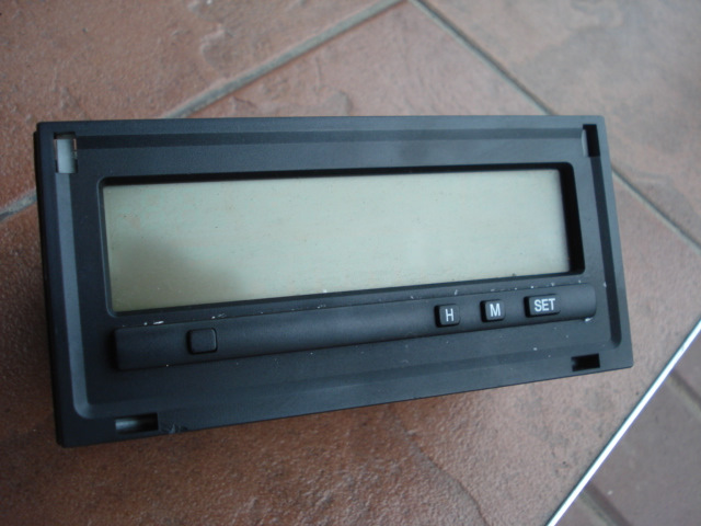

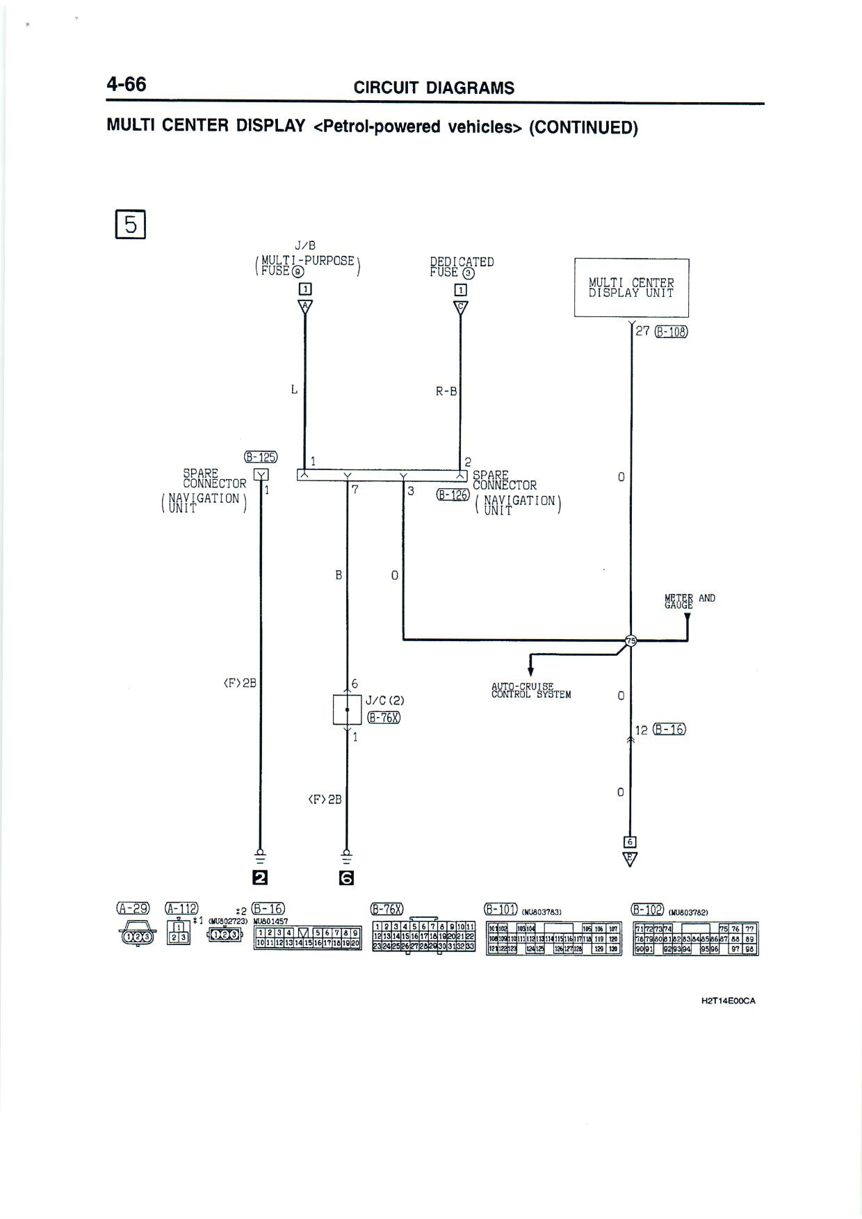

Хочу спросить у вас совета, думаю найдется добрый человек, я езжу на pajero io 4g93t, на торпеде по центру у меня были часы, по счастливому стечению обстоятельств стал обладателем БК от carizma mr381288 даром :dance:,

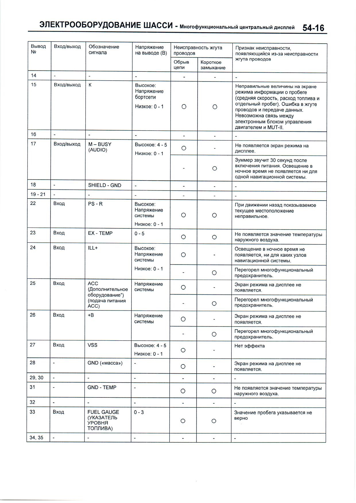

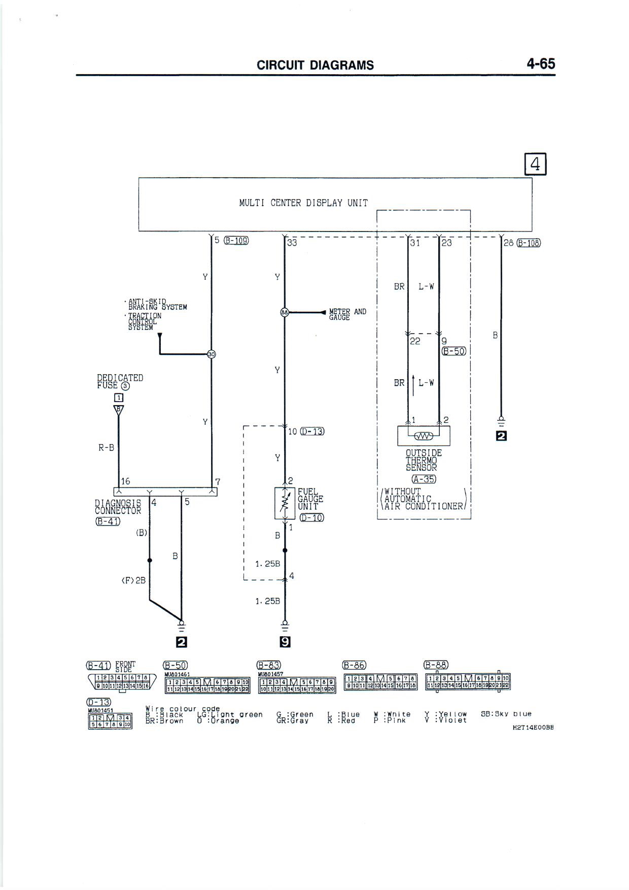

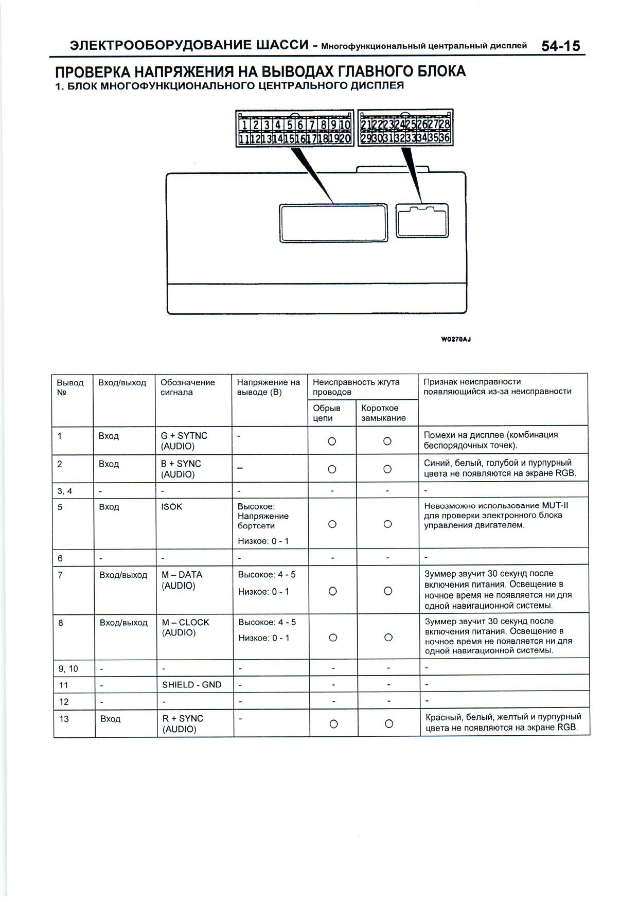

померял и он подошел идеально на место часов, как будто там и стоял. Решил поставить потому что выглядит приятно, и никакого колхоза :hehe: но возникли проблемы в установке…Нашел в интернете распиновку компа как он стоит на каризме, сравнил с проводкой на своем pajero, все провода присутствуют, подключил по схеме, работают часы, температура за бортом, подсветка, сам комп запускается но не видит показаний, пишет нули по расходу километрах и остатку…
прикладываю схема с распиновкой и напряжением, и схема электросети по нему.
Подключал так если смотреть на колодку БК
11,18,28- масса
5- к диагностическому разъёму
15- к диагностическому пину на мозг
22- от заднего хода
23,31- датчик температуры за бортом
24- габариты
25,26- плюс и АСС
27- датчик скорости с приборки
33- датчик топлива с приборки
36 — питание компа
Не пинайте сильно, что сделал не правильно…
Заранее, спасибо всем откликнувшимся!

16-пиновый разъём. Не знаю правильный счёт. Смотрим со стороны проводов на разъём:
Верхний ряд:
1- пусто
2- пусто
3- датчик температуры "+" (можно взять с климата)
4- ILL (подсветка от габаритов)
5- АСС+
6- IG1
7- VSS (с датчика скорости)
8- GND
Нижний ряд:
1- пусто
2- пусто
3- датчик температуры "-"
4- пусто (если есть реостат подсветки, то сюда)
5- датчик уровня топлива
6- пусто
7- пусто
8- пусто
20-пиновый разъём отвечает за соединение с родным плеером.
7,8,17- с плеера
10- 6 пин OBD
21- 14 пин OBD
По поводу 16 пиновой все понятно, а по поводу 20 пиновой нет, её обязательно подключать?
Я не знаю, какие данные бк берёт из k-line. Это именно эти пины в колодке OBD.

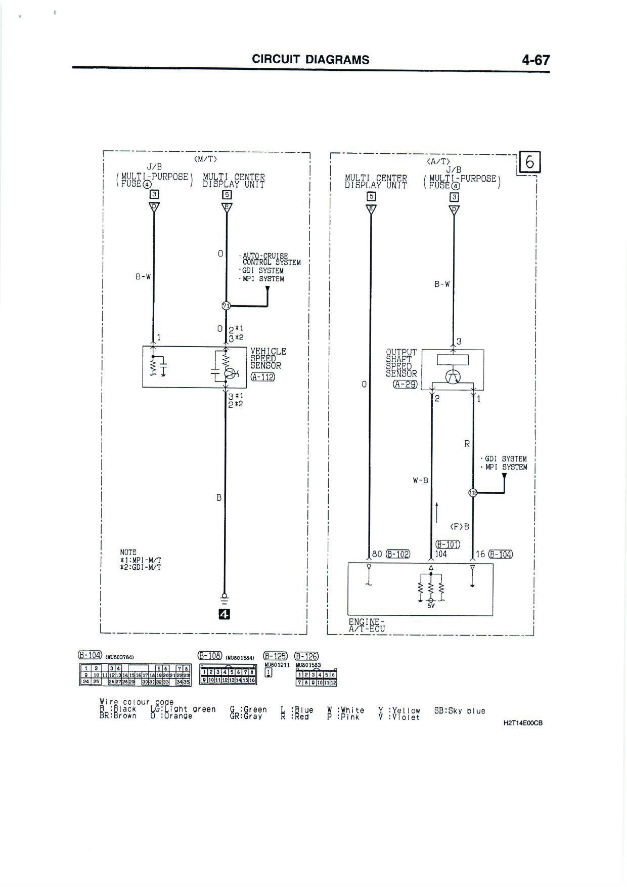

посовещавшись с angrycoding подумал что не правильно взял сигналы скорости и уровня топлива.я их брал с приборки попробую с абс и из бака еще, может дело в этом

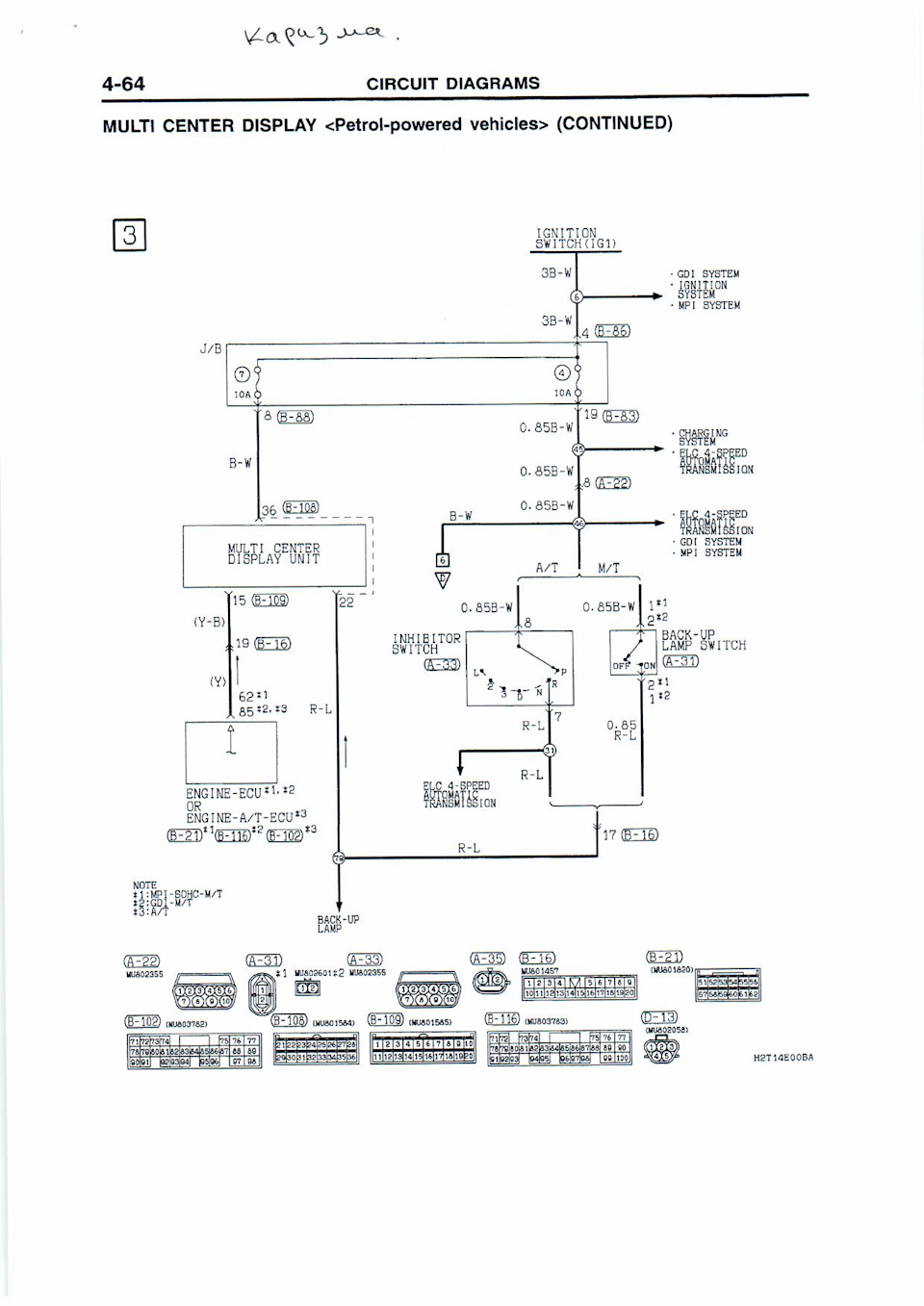

Тысячу извинений! Отвлёкся и увлёкся работой. Сегодня дам распиновку. И ещё, БК привязан к работе родной магнитолы, чтобы он работал без неё, надо провести несложные манипуляции с проводами.
Alexrethin
ооооо будет очень круто.жду тогда вечера.
А вот:
В 20-ти пиновом разъеме соеденить 5-й вывод (оранжевый с серыми точками провод) и 15-й вывод (желтый с черной полосой провод).
Alexrethin
Почему неправильно? Ну можно их внизу у правой ноги взять. Я с разъёма приборки хочу взять.
Привет, ты имеешь в виду 15 и 5 просто замкнуть друг с другом?
Да. Если убрать родную магнитолу.
И не нужно их на массу замыкать?
Только между собой.
