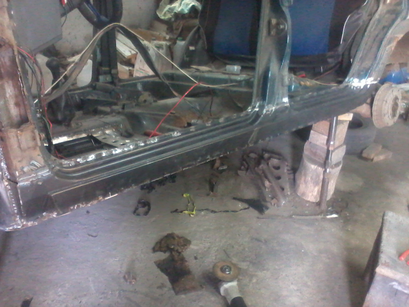

Тебе бы я точно машину не дал варить.Не в обиду но косяки серьезные у тебя!Машину без порогов и усилителя не варят под домкратами, перекос 100%!И центральную стойку подперать нужно она садится без порогов и усилителя.Сплошные швы не нужны, двери навешивать подгонять и так прихватывать!это обязательные действия.Передняя дверь даже если по месту установлена без порога и усилителя, может сесть вниз, если это заметно нужно за передний поддомкратник домкратить и подгонять, и так уже варить .Это мой опыт и и всем советую! Теперь как заплатят.-Нужно грунтовать детали сразу иначе с гниют быстро, и мовилить, иначе будут вспоминать тебя через 2 — 3 года не с добром.
Да и обваривать те же пороги желательно когда автомобиль стоит на колесах, а не с перекосом на разных подставках ( это при "жесткости ВАЗовского гнилого кузова).
Усилитель и наружний порог должны вариться всегда вместе, точка в точку. Если точки на усилителе в одном месте, а на пороге в другом то при нагрузке эта "гармошка" играет и швы расходятся) Хотя может так и сварено, я просто не пойму по фото… Я усилитель привариваю по краям, соеденитель прихватываю, накладываю порог, делаю дырки и провариваю всё за один раз…
Усилитель приварен отдельно, и порог отдельно, меня так научили, может и не правильно неспорю, тоже думал о проваре за один раз, так и быстреее, и не надо обтачивать точки на усилители перед приваркой порога. Только как просверлить два метала и не просверлить третий, при отсверле точек очень часто просверливаю насквозь и 2 и 3 метала бывает
Попробуйте использовать специальную фрезу для высверливания точечной сварки, она позволяет при высверливании точки сварки не повреждать 2й лист металла
Дыроколом штопая дырки на пороге, на точках пртхввтываю усилитель, накладываю порог, отмечаю где будут точки через дырки, снимаю порог, отгибаю либо снимаю усилитель что бы влезть дыроколом, потом обвариваю по краям соединитель, накладываю порог и всё за один раз обвариваю, как по заводу.
Ну как-бы перед приваркой любого кузовного элемента примерка обязательна ( быть уверенным в правильных зазорах теперь не актуально?). В то, что при приваренных без примерки дверей порогах с зазорами все Ok, я не поверю

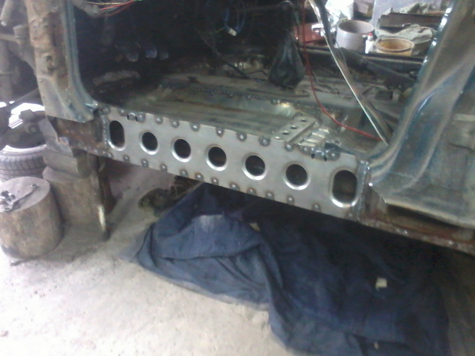

Качественная сварка. Вот только еще б загрунтовать внутрянки перед тем, как закрыть, да и по окончании антикор, хоть мовиль с пушсалом. Тогда б вообще красотища. Ну может Вы так и делали, но на фото нету… Сколько в американских стоила вся работа? Раззборка-сборка Ваша? Можно в л.с.

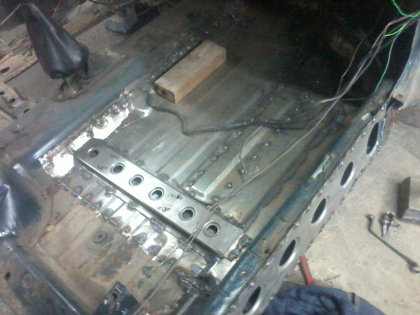

"Как не надо варить". Двери перед сваркой порогов хоть навешивали?
Варил пороги много раз но не разу не навешивал двери, только после обварки, и все норм. что это дает? Разве что убедится в зазорах.

ланжерон который идет между ног у переднего пассажира поменял полностью?
В районе педалей он имеет стык, там отсверлил старый и вварил новый
а со стороны водителя, там у тоннеля идут топливные и тормозные магистрали, ка ты их защищал от повреждений? Снимал полностью?
Нет ни снимал, варилось внахлест сантима 1.5, подрезал и дно и новое карыто, подогнал все и варил. У меня ямы нет, лучше конечно снять.
да у меня просто дырки прям у магистралей, там если болгаркой резать то задеть можно.
Латки из салона поставь, а так да надо снимать, но с учетом возраста, можно их отломить, наверное все закисло насмерть.

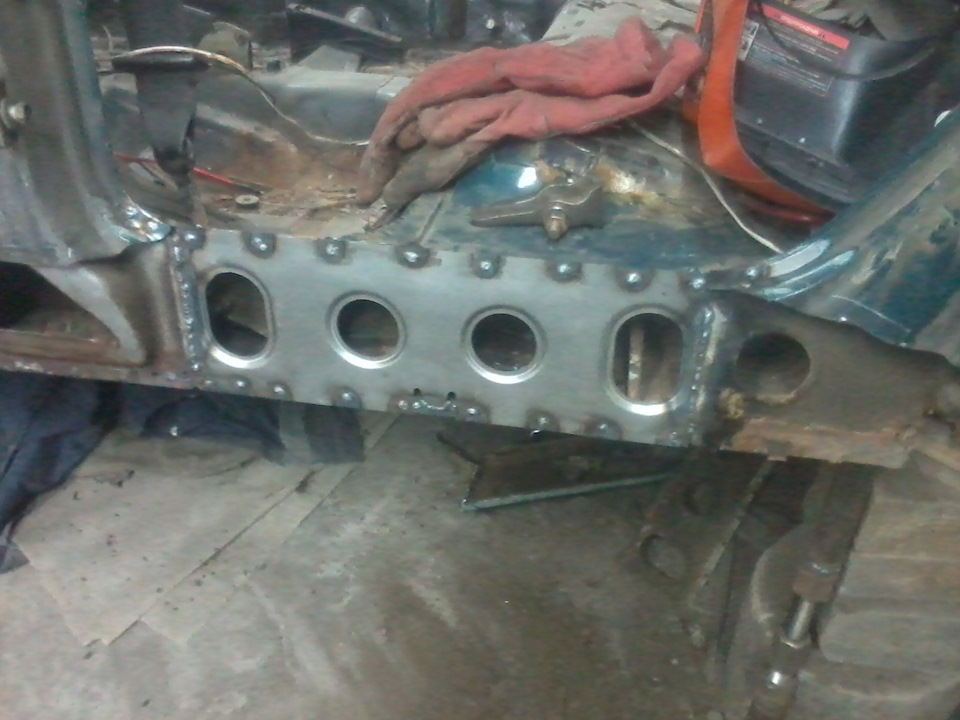

Если на 9х сериях варить пороги без дверей можно сильно пролететь когда двери закроеш а прог в одну линию не выходит. на 13-15 стоят накладки так что пофиг.
Варил и 9ки и 10ки без дверей и все ок после сборки
MadNemezis
Нужно варить на заводской металл тогда всё ок, а вот если внахлёст на уже вареный порог тогда пойдёт пляска с песнями . Я проверил на себе.

Красава где брал вставки?
Какие вставки? Железо хозяин тачки привез, я только варил
