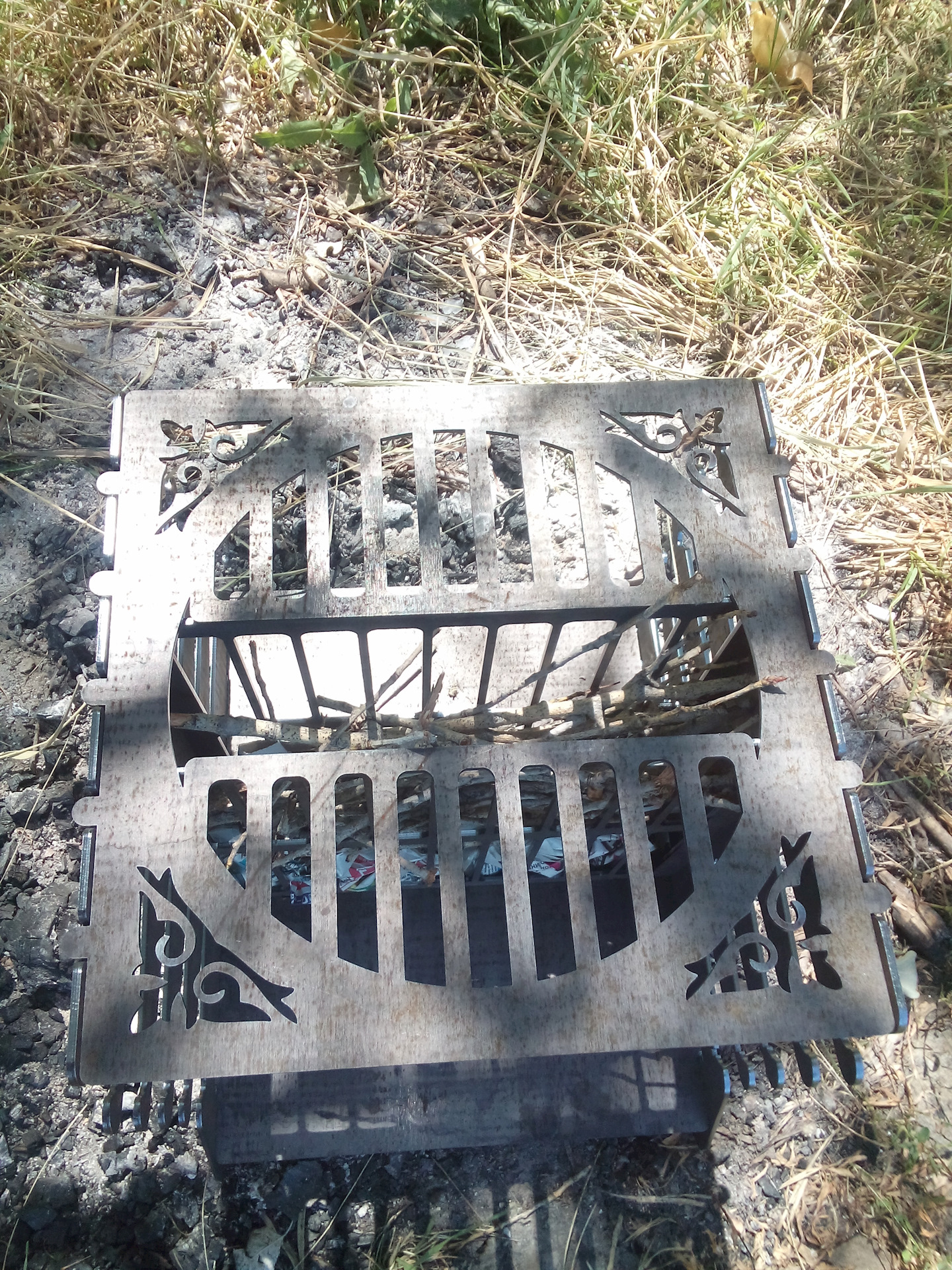

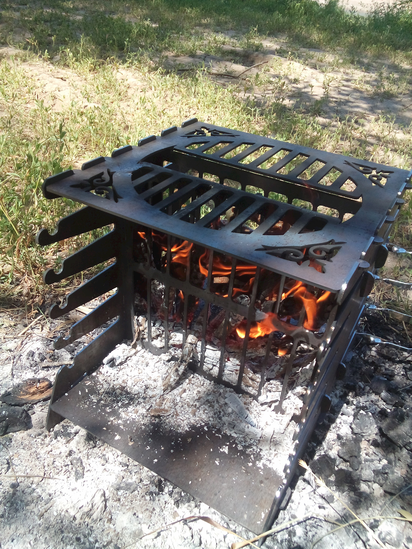

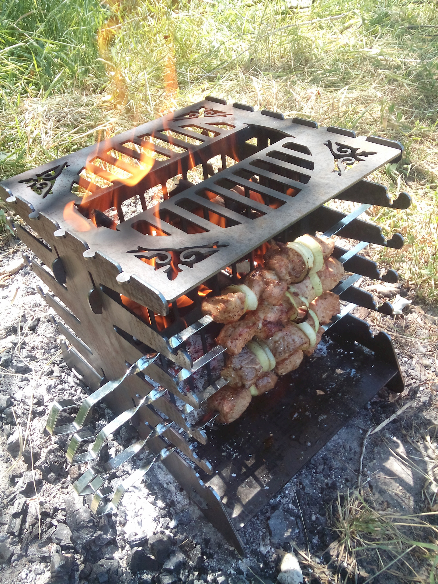

Сделали мы тут вертикальный мангал.
Хотелось бы тут от Вас услышать замечания, прокомментировать, раскритиковать. В общем выслушаю все за и против.
Мангал из 3 мм. В середину закладываем дрова или уголь древесный.
На верх можно кухонную утварь ставить(кастрюля, сковородка, чайник).

Классная штука! Позволю себе один совет. Как я заметил, по мере угасания углей шампуры перемещаются ближе к центру, но прорези на направляющих есть только в самом конце. Возможно, стоит добавить прорезей или вообще сделать верхнюю поверхность боковых направляющих "гребенкой", чтобы шампур можно было положить вообще как угодно.

Класс! Я бы такую не задумываясь купил. Конструкция практически безупречна для приготовления шашлыка и лишена недостатков традиционного мангала. Единственное — возможно с углем будет не удобно обращаться, больше все же на дрова рассчитано.
Спасибо. Да больше под дрова рассчитано.Или под Крупный уголь. Встречаются в основном мелкий уголь. Но пару раз были бревна очень даже крупные.

Мясо лишено основной вкусовой составляющей шашлыка — дыма от капающего жира.
Да и готовить наверху неудобно. Дрова чуть прогорели, уже осыпались. Жар от углей недостаёт.
А так, хороший подарок.
Спасибо.Тоже переживал что быстро прогорит. Наломал бревнышек. и подкидывал. Когда кастрюлька будет стоят не трудно будет снять и подкинуть дрова.Мы всегда заходим глубоко, но решение всегда лежит на поверхности. Подкопчение чувствовалось.Я не супер гурман конечно, но наша семья уплела шашлык быстро)

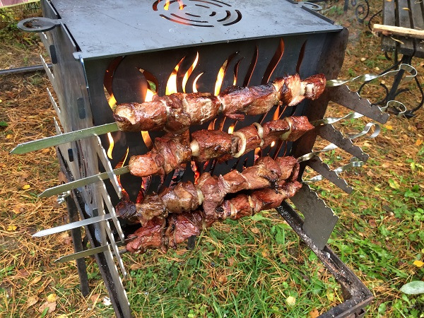

ну не знаааю. я всегда считал что шашлык должен томиться и готовиться на углях. у вас же получается что на углях готовится самый нижний шампур, а все остальные либо просто жарятся на открытом огне (что не есть хорошо для шашлыка), либо остаются без жара (когда весь уголь вниз ссыпается)
Спасибо за отзыв. Вот именно на классике огонь очень опасная вещь. Мясо сгорит. Тут, если глубже копнуть, часто меняется зона температуры и сама температура под воздействием ветра. Хотелось бы чтоб один элемент выполнял много функций. Шашлыкинг, варка, жарка сверху. Ну в общем есть минусы есть и плюсы.Для меня больше плюсов. Я бы дал бы для теста кому нить попользоваться. Есть кто с Оренбурга?

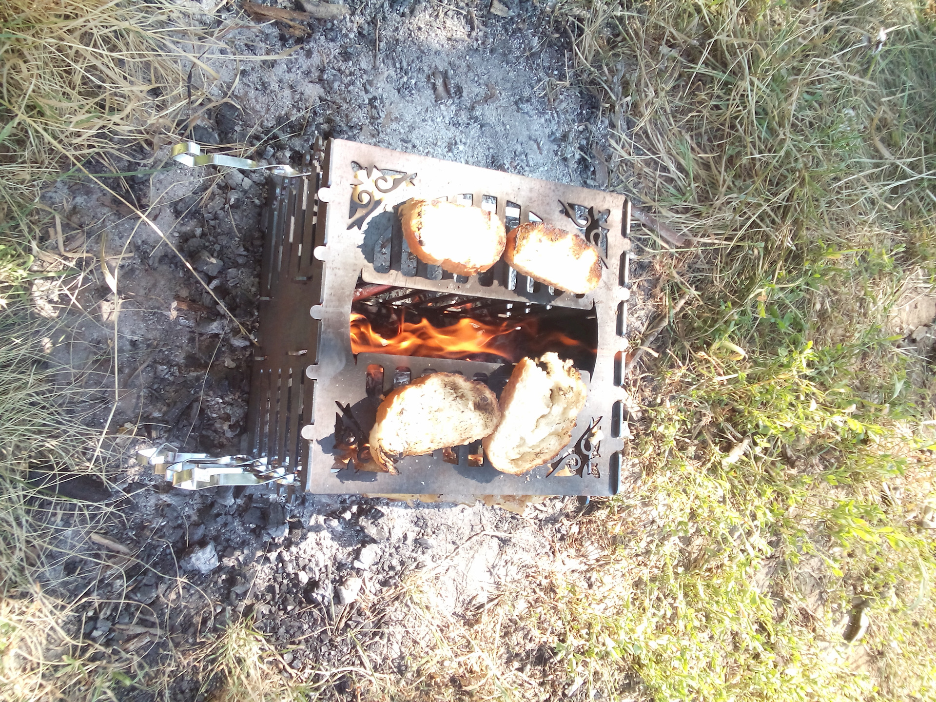

А мне понравился мангал) именно тем. что угли можно в процессе добавлять, ну или убавлять, чтобы мясцо не горело, плюс под чайник или кастрюлю подставка хорошая…чайник наверное быстро закипает?
Спасибо. Пока только попробовал на хлебе. Если не уследишь то сгорит.)))

Из за множества щелей-прорезей огромная тепло потеря, при сильном ветре одна сторона просто сгорит. я бы поставил первое место в рубрике самые бесполезные изделия. Но это моё мнение, вам нравится-это самое главное.
Спасибо за критику. Согласен что проблема в ветре есть. Но еще мы и готовить сверху можем. На сковородочке пожарить свеженькую пойманную рыбку.
Проблема этой конструкции ветер -Раз! И весь жир с шашлыков на нижней плите опоре -два. Вспомните почему не прижились вертикальные электрошашлычницы СССР?! Жир! В мангале он сгорает с углём. На сковородке если уголь внизу то жара не будет, слишком высоко. Вообщем дорабатывайте своё творение! Удачи!
Спасибо. Будем в безветренную погоду жарить мясо. Буду думать над жиром.

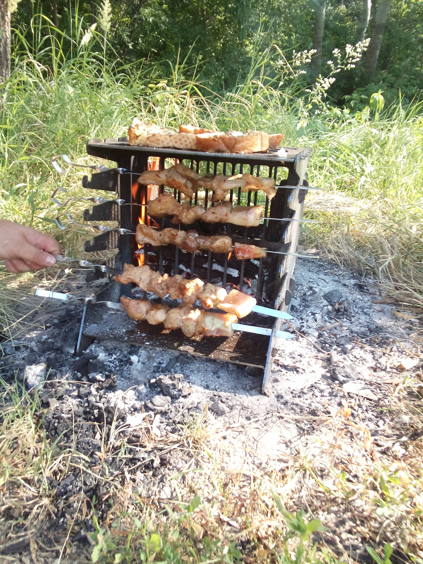

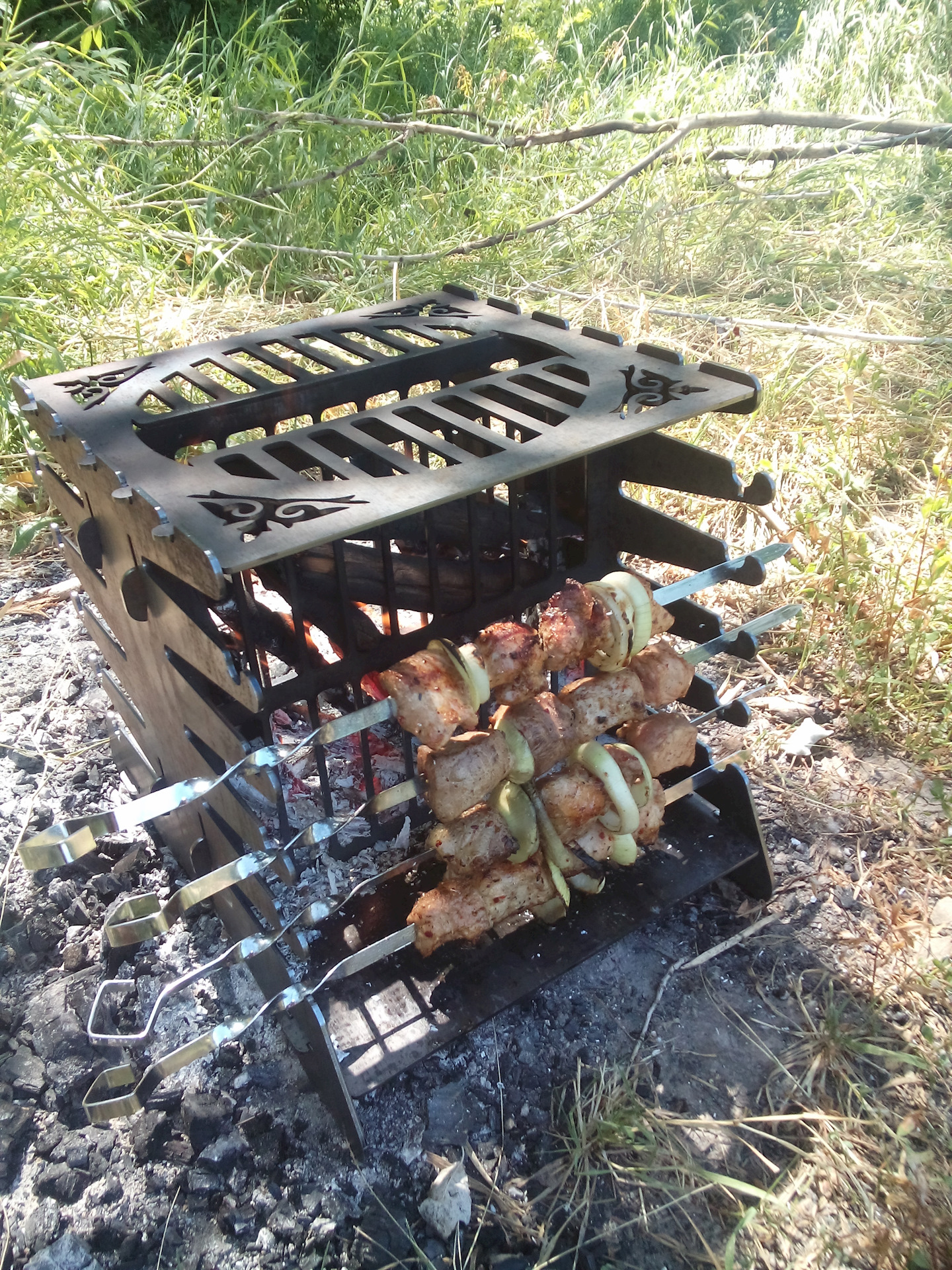

Идея хорошая! Как на практике себя показал?

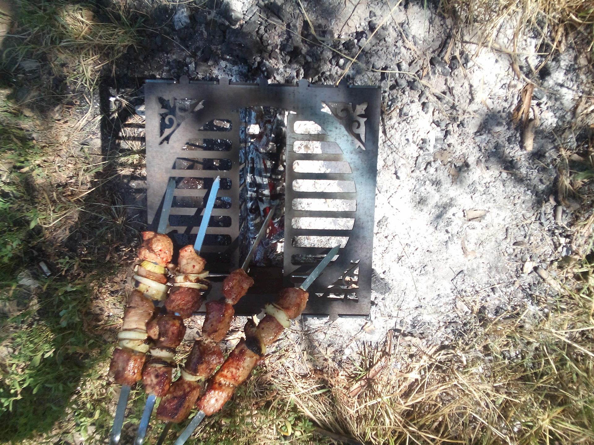

Спасибо. Намного сократилось время жарки. Ушло время на растопку (прогорание) дров, как в классике. Тут закидал дрова, поджег их.Тяга хорошая))). Поставил подальше от центра мясо на шампурах. Потом постепенно поближе ставил. Если начинал ветер дуть огонь на мясо тоже отодвигал. Мне понравилось.
А зачем вы лук нанизали на шампур? Он же подгорает и портит мясо.
Жена любит жаренный лук очень.Что только не сделаешь ради наших половинок.

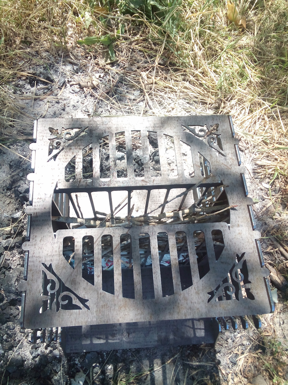

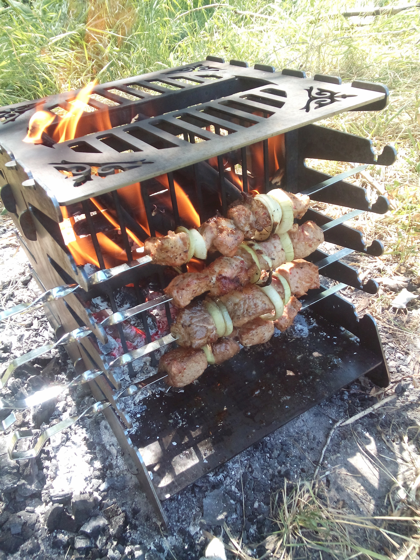

Хорошее исполнение, хотя функционал для шашлыка под сомнением)) а так на вкус и цвет фломастеры разные)))) в закладки однозначно, думаю повторить с небольшими изменениями )) сталь жаропрочная?
Спасибо. Нет обычную брал. горячекатанная.
для углей пойдет, для дров надо жаропрочную)))
Из этой стали 3 мм у меня обычный мангал уже года три работает. Пробовал как то топить мангал дубовыми дровами. Остался такой какой и был. Он тоже разборной.
Видимо сталь мне "ХК" попадается или жарю сильно))))
У стали ХК есть свойство при нагревании менять размеры .при остывании возвращаться назад. Ну так раз 50 туда сюда и нет мангала.)

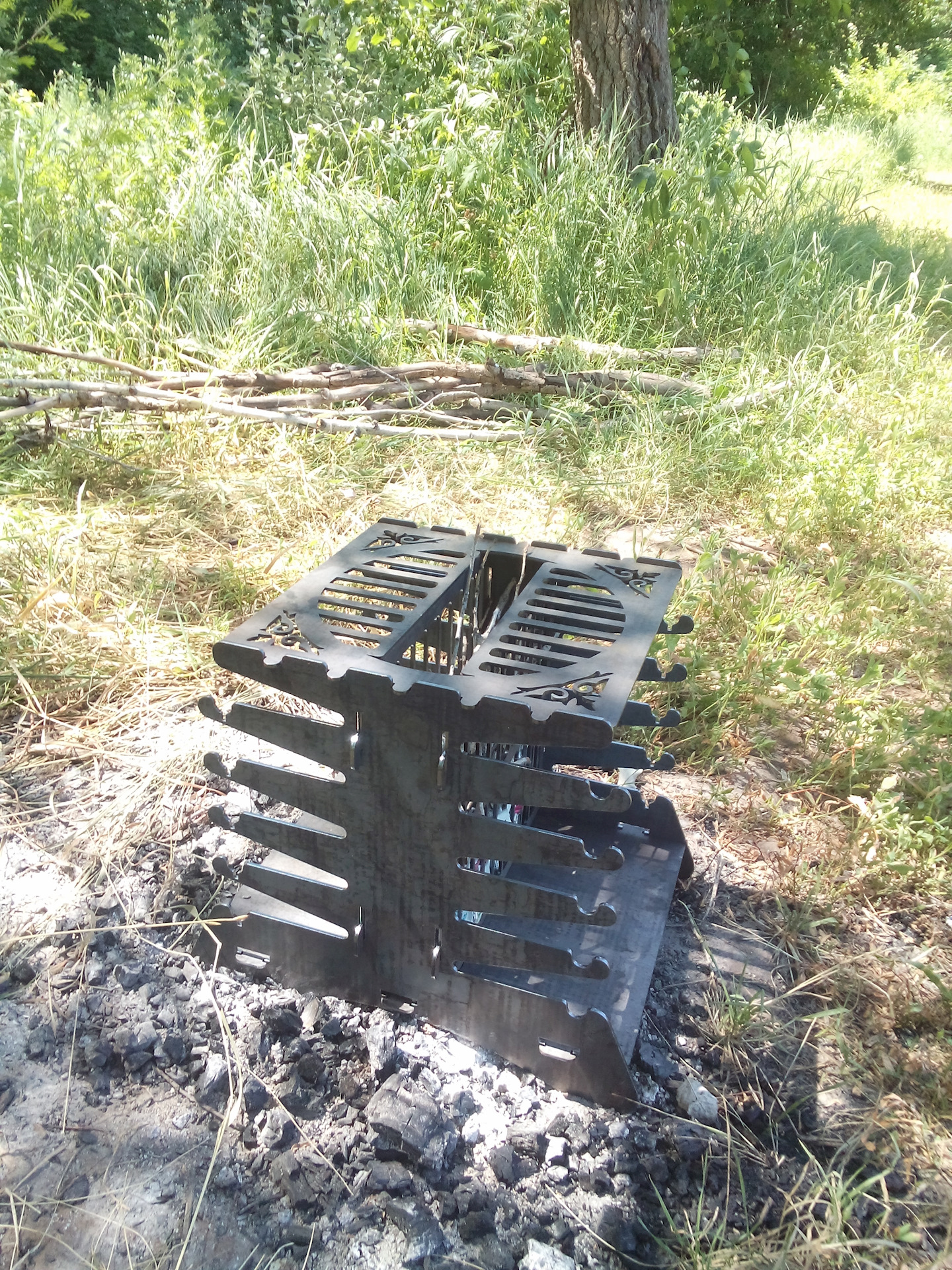

Быстроразборный?
Да быстроразборной. 6 деталей.

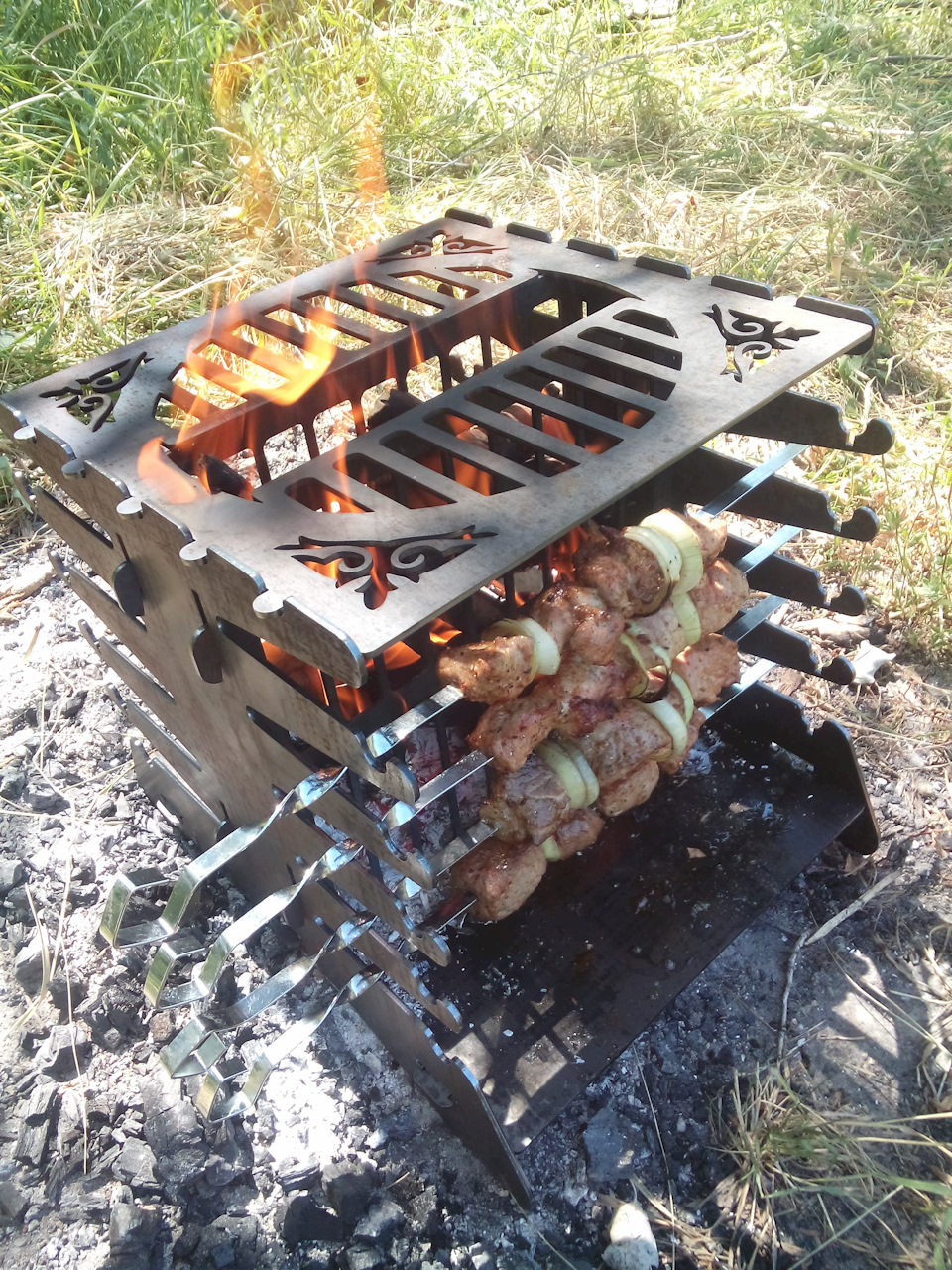

Разницу все таки почувствовал, по отношению к обычному мангалу. Вроде мясцо чуть подкаптившееся. Возможно получилось это краткосрочным воздействием огня при ветре.
классно сделано! Вопрос: нет ли такого. что нижние шампура быстрее готовятся/подгорают, нежели верхние?
Мясо прожаривается равномерно.Ну по крайней мере я не заметил отличия.
