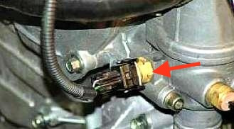

Проверь провода идущие на дтож, я так понимаю недавно ГРМ менял мог оторвать проводок они там тоненькие и не редко отрываются.
Да ГРМ меняли, что за проводки, можно "носом" ткнуть?)
Датчик на корпусе термостата со стороны передней крышки.
ОНО?
49% дтож, 49% подсос воздуха и 2% другая не изведанная сила))
Тросик перетянут может быть. А ДТОЖ легко проверить отсоединив его.
А что будет если его отсоединить?
После заводки мозги будут думать, что температура 0, потом постепенно шагами будут поднимать до 80. В общем получится как обычный осенний прогрев. Если хх минут через 5-10 не будет в норме, а останется повышенным, как сейчас, то ДТОЖ не виноват.
ДТОЖ
