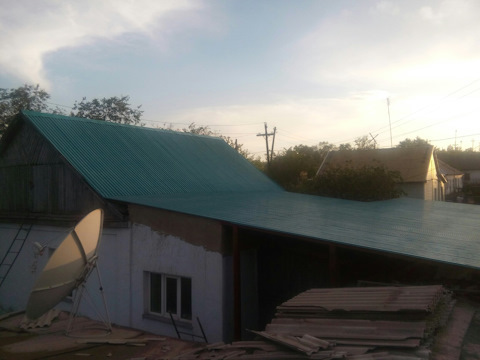

После этого каркас покрасили антикорозийной грунт-эмалью 3в1 и начали монтаж профлиста на кровлю. Постепенно крыша стала обретать свои формы!
А вот так ликвидирован просевший скат крыши дома — установлены фермы и лаги усилены досками!

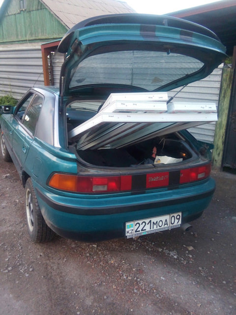

Привез окошки пластиковые для сохранения хотя бы части естественного освещения. Три окошка 1900х400 под потолком чисто как световые в сторону соседского огорода, одно 1900х1000 в сторону своего огорода, как раз солнечная сторона)) Стеклопакет одинарный, т.к. смысла в двойном нет.

Такой длинный навес с кучей поперечных лагов, боюсь он в скором времени провиснет, а уж тем более как вы говорите снега бывает много.Навесы такого рода как правило делают фермой.Как было сказано ниже треугольником.
Решил делать чтото вроде фермы. К каждой второй балке (тем что на опорах) приварю снизу еще 80х40, будет 160х40 с двойным ребром жесткости посередине. Ферма как таковая крадет слишком много места сверху, а двор и так невысокий.

тут не о дожде надо думать, а о снеге.Слишком уж плоский накат.Надо бы варить снизу усилитель треугольником.А то, есть возможность прогиба под весом снега.Подумай.

посмотрим, я думаю что выдержит и так. обвязка равномерная, плюс сам профлист придает жесткости конструкции в целом. я когда поверху хожу (110кг), чувствуется что чуть-чуть играет вверх--вниз, но хлипкости точно не ощущается.
также одевал мягкие калоши и вставал в центр самого большого пролета, попрыгал — тоже самое, немного играет, но хлипкости в конструкции нет.
хотя снег весит конечно не 110кг, но и не так чтобы критично много, особенно учитывая что уклон у ската есть.

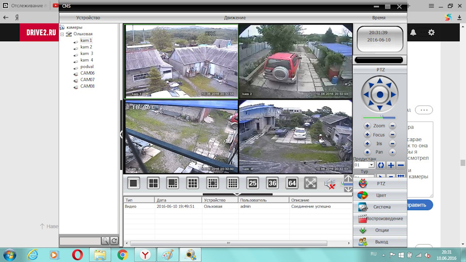

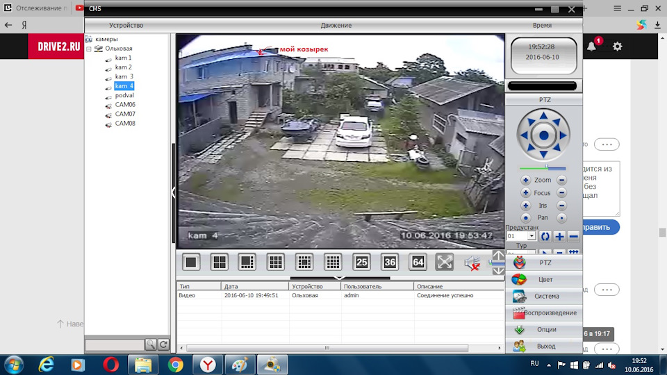

камеры наблюдения весчь! тоже хочу себе поставить, дорого обошлось?
не помню каждая по разному стоит, их 5 штук я в онлайне просматриваю что там происходит. Одна камера поворотная вещь удобная. Я еще GSM сигнализацию поставил потму что когда дома никого нет она срабатывает приходит смс на телефон, потом можно прокрутить регистратор и посмотреть кто лазил. В сарае стоит датчик на движение, а тесть рано утром на работу уходит в 4часа и ставит на сигнализацию так как то она сработала в 6 утра с сиреной и разбудила соседе, они на следующий день стали предъявлять мне, что бы я по убирал свои игрушки, а я им в ответ нех…й по сараям лазить и пиз---ь лопаты грабли тяпки, после просмотрел регистратор и понял что в сораке возможно кошка или мыши лазили от сюда сработала сигнализация В последствии сирену отключил вещь удобная. Тесть один живет в 3 комнатной а я с семьей в городе вот и приходится следить за домом пока тесть на работе. По камерам скажу сейчас идут новые технологии IP камеры они качественнее снимают хочу переходит на них к ним регистратор соответствующий нужен. А в моем комплекте самая дорогая камера стоит 10тр бу считается навароченой она стоит на поворотной платформе PTZ
спасибо за подробный ответ! надо будет покурить эту тему поподробнее)

в след раз удар сделай на фермы)))они и стоят дешевле и и нагрузку несут большую чем стульчики и тд )у меня в блоге глянь про беседку )
думаешь фермы (лаги) стоит еще усилить? я думаю что если прогибаться начнет под весом снега, то пускать под каждой второй лагой еще одну и обвязывать их между собой профилем под угол 45град, наподобие конструкции подъемных кранов. тогда можно будет вертолет на крышу сажать без последствий))
и так все будет четко)просто можно было все удешевить )с самого начала но с тоншем чечением профиля.А так все правильно сделал глувное чтоб уклон был отличный а то снежок зимой будет наметать.Таять прилипать наметать)таять прилипать)
я надеюсь что все четко будет, а то посреди зимы сварочные работы разводить не айс! уклон есть, на фотках видно, ну а дальше война план покажет))

площадь большая. как бы не продавило снегом
надеюсь не продавит. а если уж начнет, то придется срочно наваривать фермы под каждой второй балкой. т.е.между опорами ниже лаги пускать еще одну и обвязывать их между собой профилем под угол 45град, наподобие конструкции подъемных кранов.
Надо было сразу ферму варить, а так все равно провис будет, и незнай еще как там у вас со снегом зимой. Как бы не вышло что скупой платит дважды ( но ты так то вроде не скупой!)
долго думал, стоит ли закладывать ТАКОЙ запас прочности. решил что при имеющемся уклоне достаточно будет конструкции в том виде, в каком она сейчас есть. НО в любой момент я готов исправить ситуацию))
Если бы уклон был 45 градусов то можно не парится насчет снега. А так у вас нормативная снеговая нагрузка 180 кг/кв. метр. Есть риск что будет крыша прогибаться.
Надо было действительно фермами делать и труб меньшего сечения, либо из двутавровой балки.
