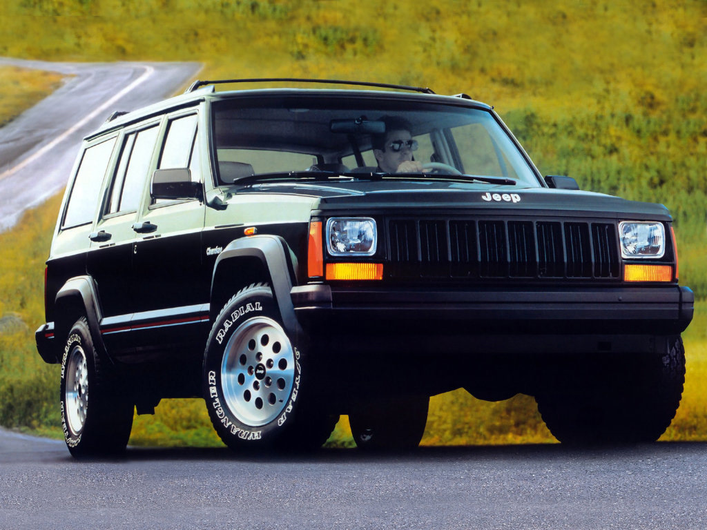

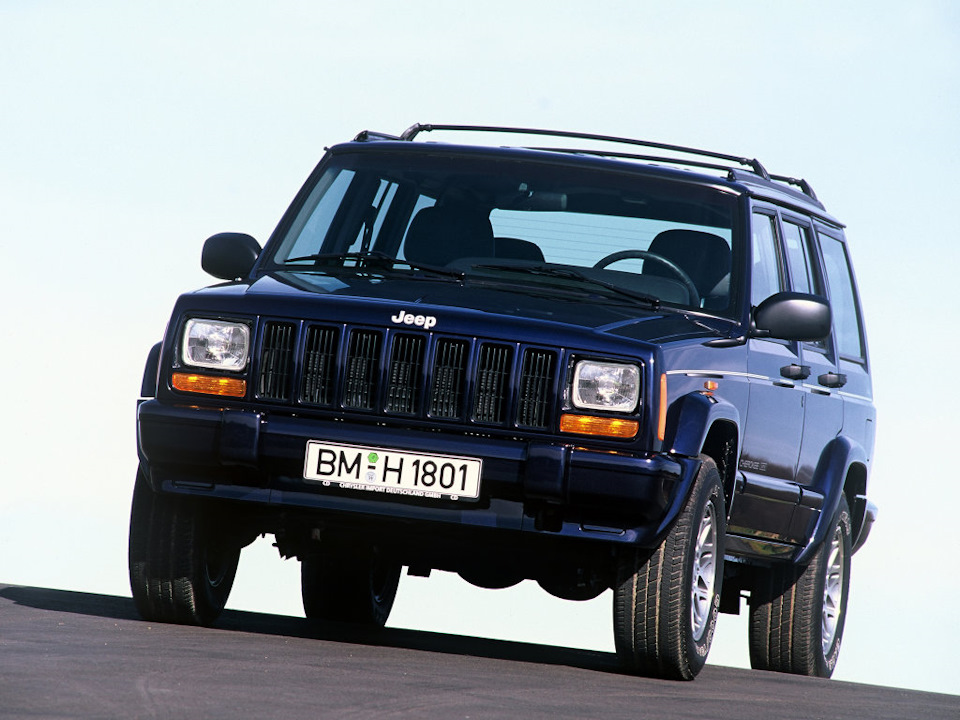

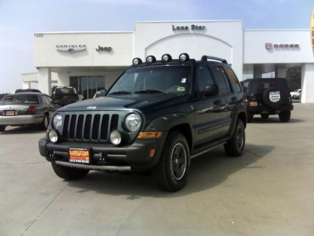

Здравствуйте, уважаемые автолюбители Чероки.
Я планирую приобрести автомобиль данной марки.
Но вот вопрос от "Новичка".
Сегодня выдался свободный день и поехал посмотрел несколько автомобилей из объявлений.Но никак не могу определиться.
Смотрел 3 разных поколения:
1.XJ
2.XJ рестайлинг
3.KJ рестайлинг
Прошу помочь с выбором, какой поколение выбрать?
Какие плюсы/минусы у каждого поколения?
Интересует абсолютно все, общие данные, ходовые качества, трасса/бездорожье, стоимость облуживания, зап.частей.
Если у кого есть опыт владения обоими поколениями дайте ссылку на Ваш БЖ.
При в принципе равной стоимости, примерно равных моторах на АКПП
Что бы выбрали Вы?
Буду рад любому совету. Спасибо.
//дополнение
в целом нужен универсальный автомобиль. Город/дача/путешествия на большие расстояния(иногда)/уехать с дороги/не боятся застрять.

Из ренгов KJ вот такой капот мой любимый
Вот кстати по такому капоту меня мучает один вопрос. Я порывшись в интернете определ, что это рестайлинг комплектации Ренегат с 2005-2007. Он есть как либерти, так и чероки с км/ч основной шкалой. Однако в Россию официально не поставлялся. Вот у меня вопрос каким образом сейчас продают такую машину 2004 года поставленную на учет в декабре 2004 года в Москве?
Кто-то врет: или капот такой делали в 2004 или может машина была переделана.
либерти — это американцы собранные в Толедо. Чероки — это европейцы, у них шкала в км\ч и жесткая люлька для запаски. Вроде есть еще кое-какие отличия, нужно разбираться.
Кстати, в американцах на спидометре тоже есть шкала в км\ч, но она меньшим шрифтом на внутренней стороне круга.
Google в помощь, если не поленишься, найдешь все что нужно. А так свой могу продать за 750))
