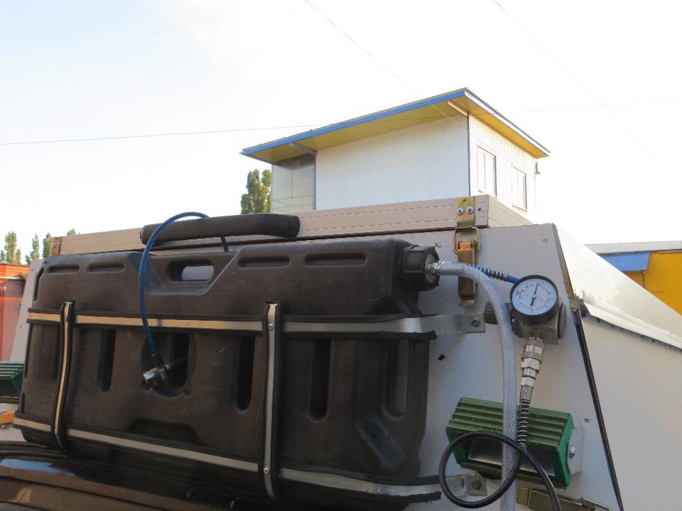

Легкий потому что по большей части изготовлен с применением стандартных запчастей.

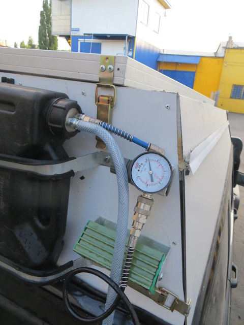

Что понадобится:
1) Канистра плоская 20-и литровая(самарская, например), желательно черная (лучше всего нагревается на солнце)
2) Лейка, у которой перекрывается подача воды — я взял лейку от душа "экспедиция", но наверняка есть более правильные варианты
3) редуктор пневматический, на котором можно выставить 0,5 атм

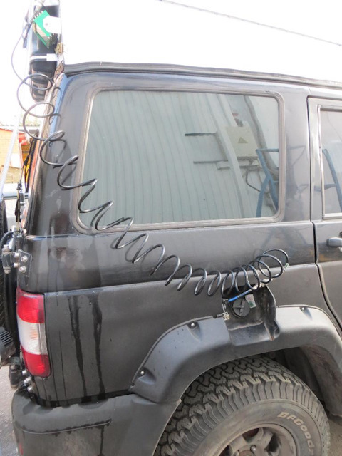

4) пнематический шланг (витушка)- подойдет витушка для накачивания колес.
5) просто шланг нужной длины( для воды)

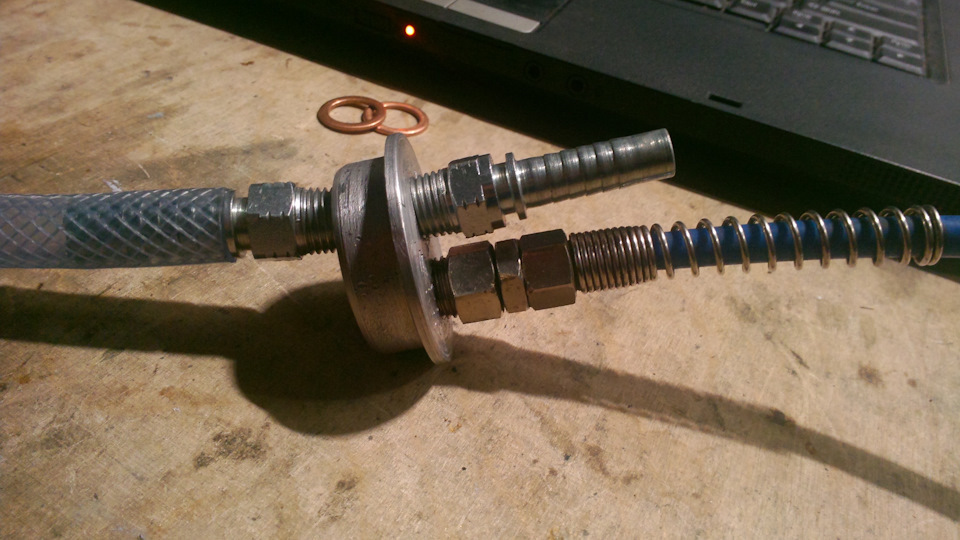

6) штуцера
7) алюминий для изготовления
8) часа 3-4 свободного времени :)

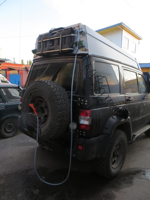

ну, все собрали — теперь смотрим фотки и видео :)

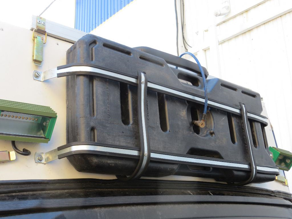

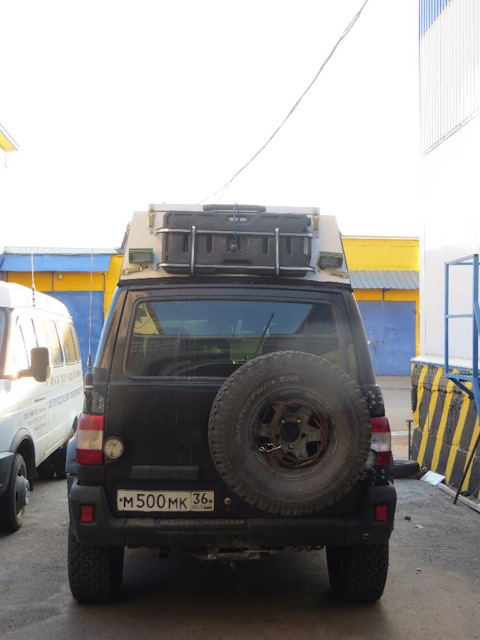

так как решил, что

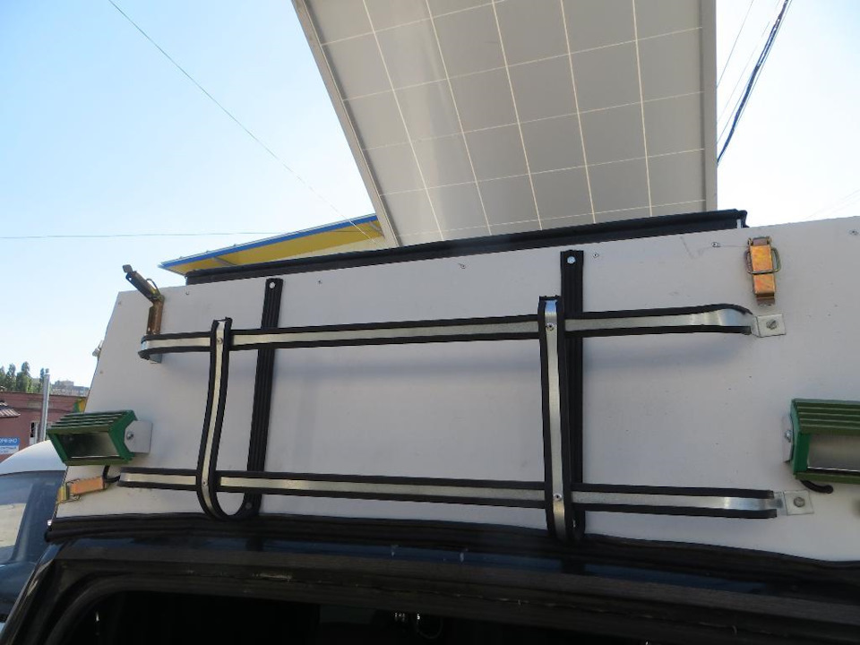

Корзина сделана из металлической полосы для крепления/стягивания вентиляционных воздуховодов диаметром 1250 мм. То есть, это очень крепкая полоса — металл оцинковка толщиной 2 мм :)
Прикручена корзина к силовому каркасу ауфштэльдаха в 8 точках.
Канистру + мой вес держит на ура :)
кроме того, наличие данной корзины позволило использовать для запирания багажного отсека обычный велосипедный замок — тросик.

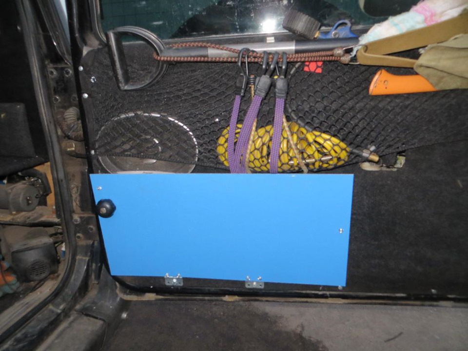

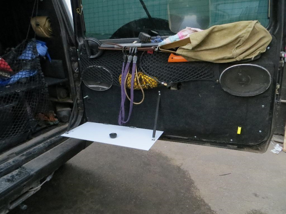

и еще пара фоток на тему столика для разных причиндалов, типа трузелей, мыла и шампуня:) —
а не из фанеры, как большинство его собратьев :-)
весит всего ничего, не гниет — вечная конструкция:-)
в принципе, им можно пользоваться не только при помывке.
дальнейшие планы по совершенствованию включают в себя изготовление прячущихся в антресольку направляющих для занавески и они же каркас для крыши — чтобы было удобнее переодеваться в людных местах типа пляжа ну и когда-нибудь я таки сделаю уже стационарную емкость для воды с подогревом от антифриза. теплообменник уже есть :-)

Не лишним было бы рассказать как изготавливалась крышка, ведь именно в ней кроется изюминка всей системы)
Зачем там пневма, когда оно самотеком пойдет? )))
уверен?
канистра не обязана висеть в корзине. машина стоит в тени, канистра греется на солнце в 10-15 метрах от нее. там же и палатку душевую ставим чтобы не брушить ее лишний раз наверх и грязь рядом с машиной не разводить. две витушки последовательно и моемся. включайте воображение, господа. неужели не мылись никогда в походных условиях и не помните какие при этом возникают пожелания по оптимизации процесса?
к тому же пневмодуш делается с прицелом на будущий стационарный водяной бак под днищем с подогревом от антифриза. сейчас технологию обкатаем, потом будет понятнее как правильно надо делать. бак из нержи переварить гораздо сложнее будет если накосячить.
Уверен.
не стану переубеждать :)

Как всегда изящно и технологично! Мне кажется задние динамики просто просят об окончательной аннигиляции, нет? Умня столик с пресованного двп и дубового шпона обитого алюминиевым профилем, невесомый практически и не убиваем. Ну и выглядит соответственно))
динамики не тронь :-)
Согласен, динамики в задней двери абсолютно лишние.
Душ понравился!
нет, вы не меломаны… это сабвуфер на самом деле :)
