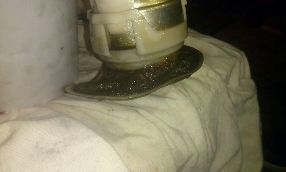

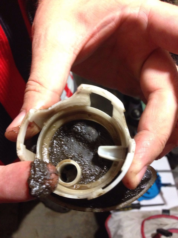

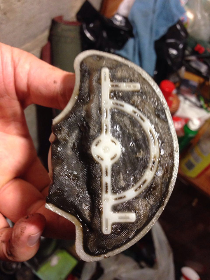

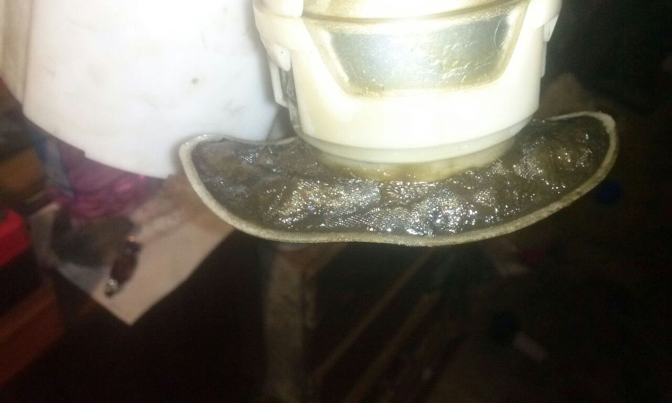

У меня шкода глохла прям на ходу два раза: один раз за 300 метров от дилера в Химках (вечером завелась на прохладную и все вроде Ок…), второй раз на трассе 500 км от Москвы (дилер в Смоленске менял насос в сборе) Если б знал, что можно просто сетку махнуть за 100 р вместо 12 тыр за насос… пипец! Также после ГПН!
Та же проблема была, это не насос, а сетка, внутри все забилось грязью и слизью от бензина, тоже ГПН 98, дилер почистил все, сказали, что поменяют насос, если не поможет, но проблема ушла просто после чистки сетки, так что попробуй ;)
Скоро будет вскрытие насоса, после 30к пробега на 100% заправки лукойл 98
Ждем фото!
вот так выглядел бензонасос и сетка Тигуана, заправка 100% времени на ГПН 98
Пробег?
А сколько проехал км?
