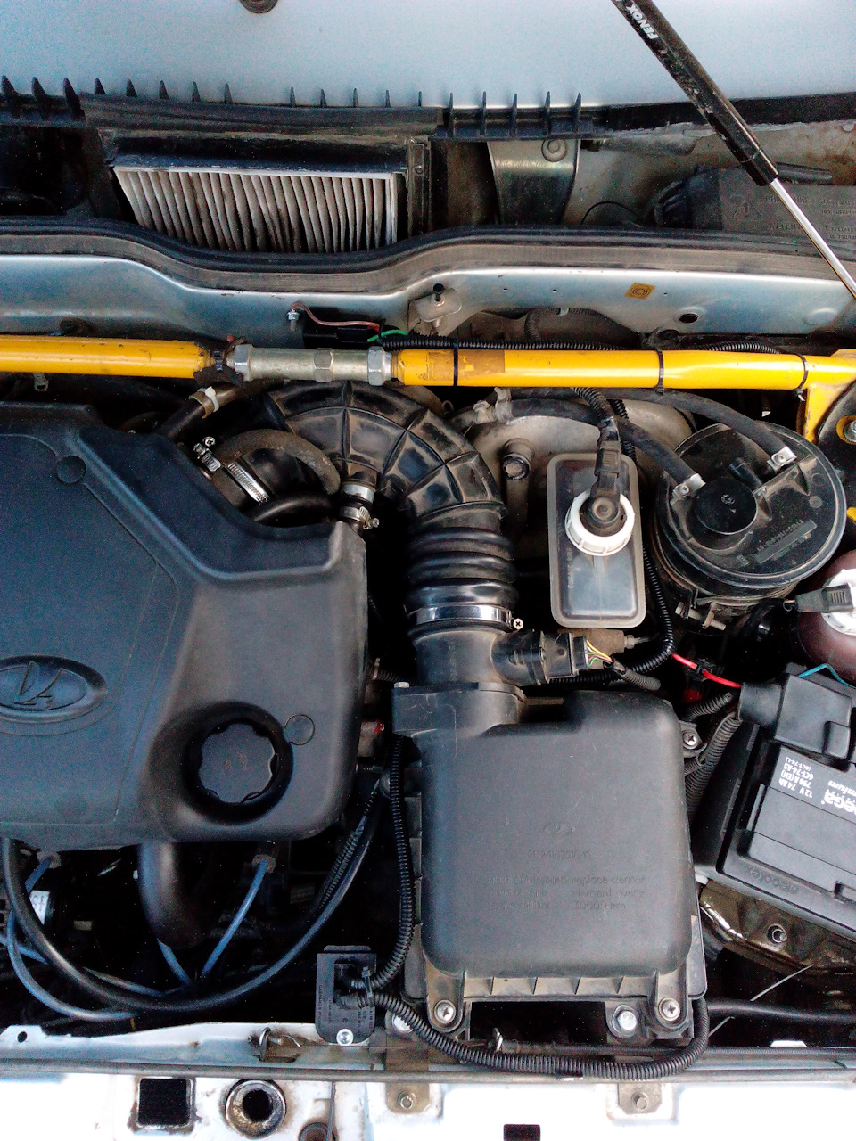

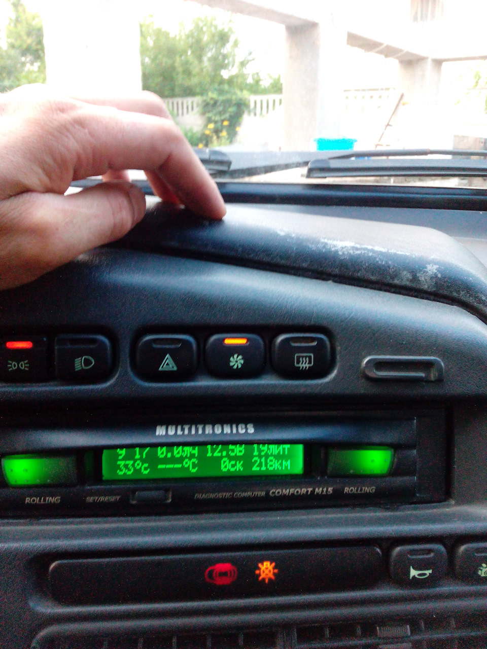

И вновь прекрасное решение несуществующей проблемы)). Кнопка для стояния в пробках. Установил кнопку включения вентилятора двигателя на пониженной скорости вращения. "+" для кнопки взят с реле зажигания (без ключа не включиться), кнопка управляет реле под капотом, которое в свою очередь дает "+" от аккумулятора через предохранитель 15А и гасящий резистор (от отопителя 2110) на вентилятор. Заодно подключил и вывел под капот провод для будущего пневмосигнала). Система дублирует штатное включение, если при работе на пониженных оборотах температура будет расти — то вентилятор штатно включится на полную скорость вращения, и выключиться, при снижении температуры. На испытаниях за пол часа на жаре вентилятор ни разу не включился на полную скорость. Из салона вентилятор не слышно, с улицы едва различимо. При отключении зажигания — все отключается.

У меня вопрос, где ты такие кнопки нашел? или гравировку сам как то делал? впервые вижу кнопку с дудкой или с вентилятором. Тоже хочу кнопку со своей картинкой сделать, только вот не знаю как и где((
В личку написал
эх колхоза сколько. смотри — по кнопке — берется умная кнопка от задних ПТФ (принцип ее работы обьяснять не надо, думаю)
Далее — под капотом НИЧЕГО не колхозится (перегрев/потоп/грязь) штатный +й провод идет от реле вентилятора (не знаю как в 2115, в 2110 — релюшки в салоне. на них и вешается резистор и кнопка )
итого — минимум проводов.
у тебя обычный колхоз, извини:)
Ну во-первых у 14 все реле под капотом. Во вторых- ты предлагаешь вешать резистор в салоне. А греется он очень не слабо. А коль ты считаешь что колхоз- то и считай дальше)))Главное что все работает надёжно и безопасно

откусил один провод на штекере идущего на датчик включения вентилятора.
поставил кнопку. когда нужно могу включить принудительно. а так работает как обычно.
разочарую: это не датчик включения вентилятора, а датчик температуры ОЖ на комп
разорвав эту цепь, комп начинает работать по аварийному алгоритму. И врубает вентилятор, чтобы не закипятить дрыгатель, т.к. его температуру он не знает

ахаха. вот это ты дал! оторвал датчик температуры ОЖ. мало того что вентилятор включается так еще и ЭБУ думает что мотор прогрет до 40градусов (или 20, надо в прошивке посмотреть аварийный режим) и крепко БОГАТИТ смесь

а почему на бортовике не выставить, что бы раньше включался ? ( или я что то не понял )
Этот бортовик старый (ещё от прошлых хозяев) он не совместим с мозгами машины. По этому он не подключен к к- линии. Просто показывает напряжение, скорость, температуру, прогнозируемые пробег и все.
вообще странно был вроде такой же, ваз 2114 инжектор 8клаппаник и был подключён к к-line, всё показывал.
Какие мозги были?
январь 7.2
У меня N73, с ними не хочет коннектиться
а в настройках разве нельзя выбрать протокол, по сайту вроде можно
www.multitronics.ru/products/mk_vaz_inj/x15/
У меня какой то старый мультитроникс. У него и половины того нет, что значиться в инструкции. Если его подключить к к-линии, то он начинает пищать что скорость 209 кмч. И показывать всякую хрень. Я много раз пробовал, разбирался, но все до жопы
странно но всё может быть =))))
тогда твои действия оправданы =)))))

Температура срабатывания в мозгах стоит 95С
очень рано стоит) смысл от 95?
везде так стоит, нормальная температура включения если не ездить на воде
Везде такая стоит темература выключения если что) А включение стоит у всех 102-98 в основном) Хотяяяя, на егазе у знакомых маленько раньше включается…
а точно, протупил. У кого бортовик ШТАТ то можно корректировать порог включения, правда не вижу в этом смысла. Вентилятор вроде как есть на кондиционере и он помогает продувать радиатор охлажения

у меня резистор сгорел через несколько дней, причем не сильно нагреваясь снаружи. просто хлоп и нет его, так что сделаеш скоро без него, если еще такая жара повторится))
резистор сильно греется или нет?
Рукой можно касаться, если не долго
пойдет. если сгорит тогда надо спереди радиатора ставить
Посмотрим, это все эксперимент)
