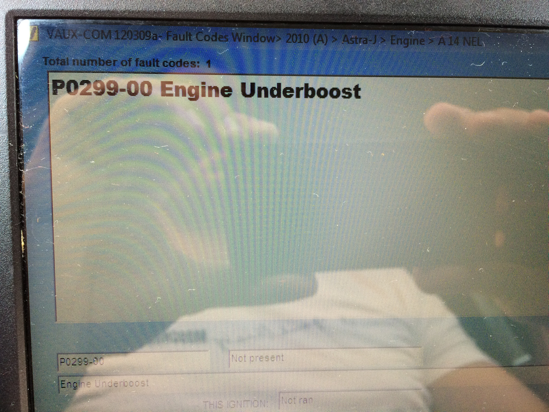

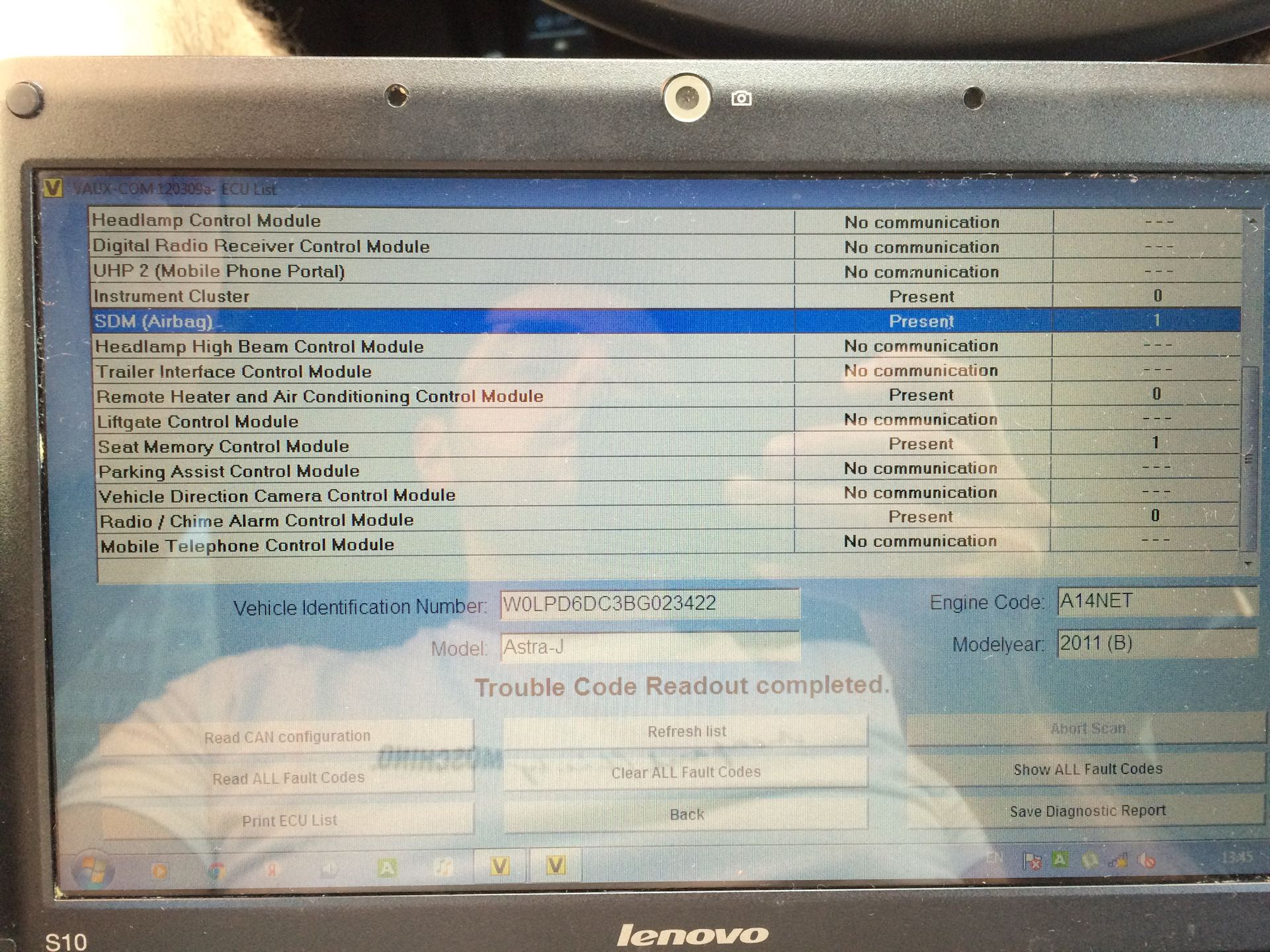

Всем привет :)
Недавно в БЖ делал запись и писал о том, что выскочила ошибка "подходит срок технического обслуживания". В обычных случаях это означает, что термостату пришел конец )) Но буквально три месяца назад я уже поменял термостат, так как в прошлом году уже было такое предупреждение. Был вариант, что давление турбины маловато. После прошлого раза, ошибка выскакивала минимум один раз и в идентичной ситуации, когда вышел на обгон.

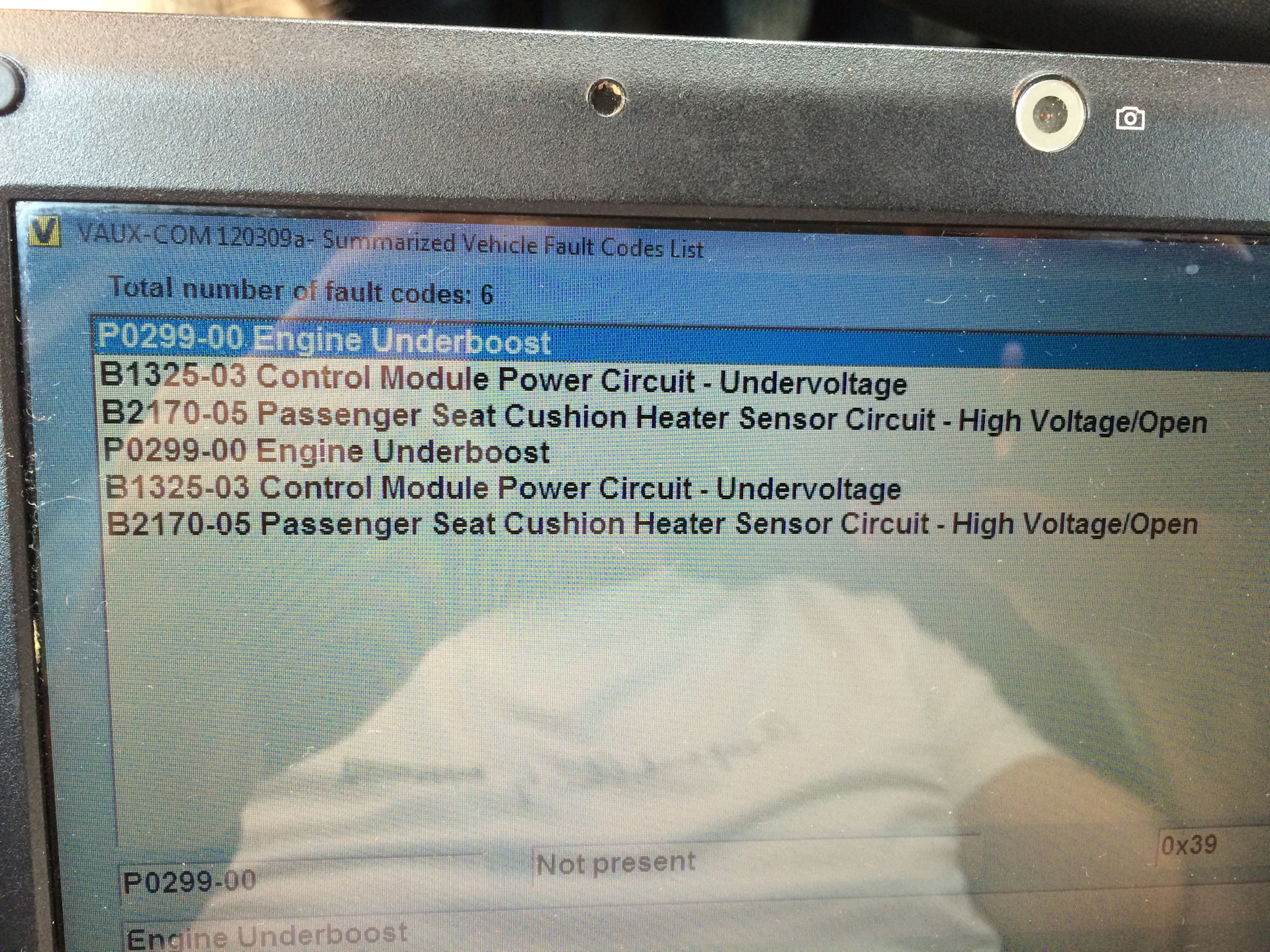

И вот после этого решил подсоединить ОПком и попробовать считать есть ли ошибки. И вот какие ошибки были. Кто что знает про данные коды ошибок? Любая инфа, догадки, советы будут полезны :)

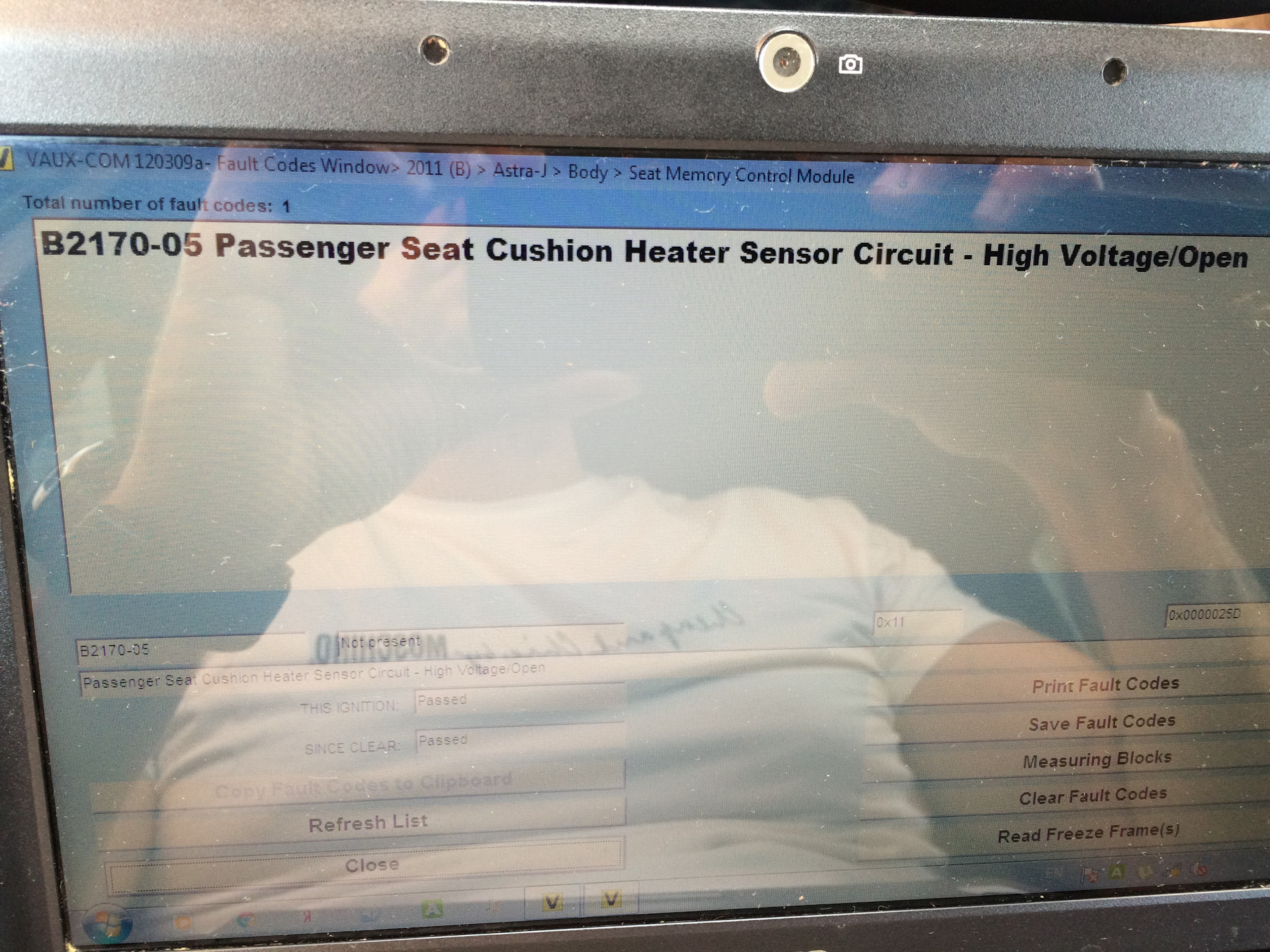

Ошибка по сидениям была и до этого, так как подогрев не работает)) Но если кто знает и по этим ошибкам — пишите)))

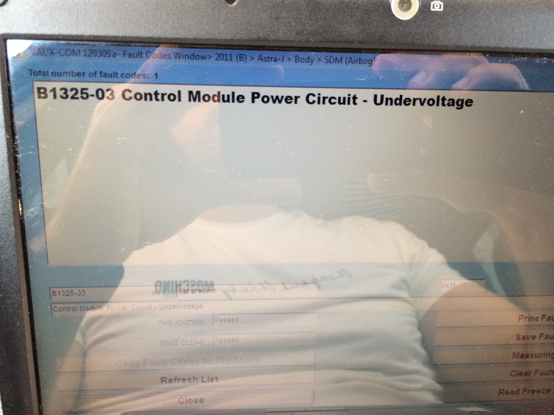

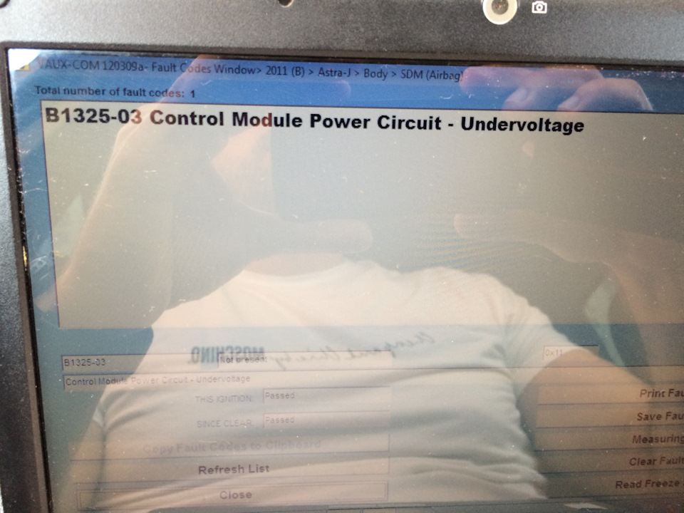

А вот ошибка Р0299-00 Engine UnderBoost и B1325-03 Control Module Power Circuit — Undervoltage — новые.

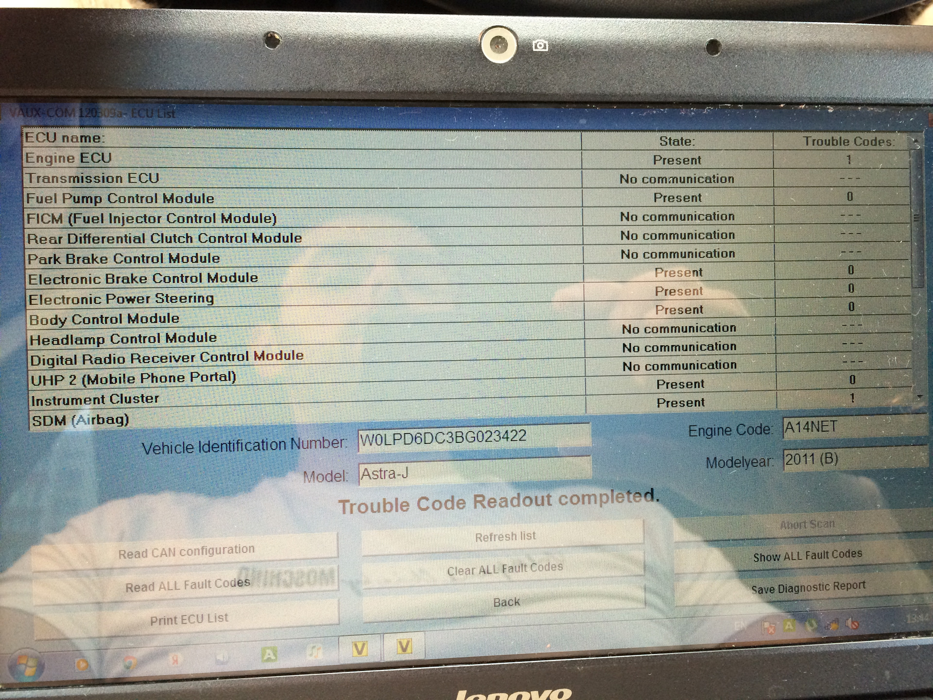

Первая ошибка в разделе Engine (видимо реально с турбиной что-то), а вторая SDM (Airbag). На фото в принципе будет видно.
Кто сталкивался? Пока ничего не искал, решил пока тут написать, параллельно сейчас буду искать информацию)))
Всем спасибо и удачи))

P0299 Турбокомпрессор / нагнетатель — низкое давление наддува Механическая неисправность.
Возможно где то просто сифонит.
Ошибки группы В не скажу. Это скорее нужно искать описане.

у меня ошибка выскакивает постоянно при разгоне газ в пол после 4000 оборотов!
Я обычно столько не кручу, разгоняюсь плавно, но ради интереса надо попробовать пару передач покрутить, чтоб выявить признаки.
у нас одинаковые двиги!думаю и решение проблемы будет одинаковое!если раньше тебя выясню что у меня, то отпишусь!если ты выяснишь раньше, то жду от тебя информации!заранее спасибо!
Договорились)))

В чем оказалась причина подскажите?
Поменял датчик надува и машина повалила как новая.
Ясно спасибо)
evgesha27
А можно каталожный номер?
Pierburg 7.03833.02.0 клапан регулирование давление наддува
Спасибо)

Братан, гугли принтскрин, фоткать экран это факап.
Ошибки по бусту, попогрею.
Знаю))))) Просто у меня нетбук полуживой))) Я еле его включил, чтоб считать ошибки)) Поэтому пришлось телефоном фоткать экран)))
