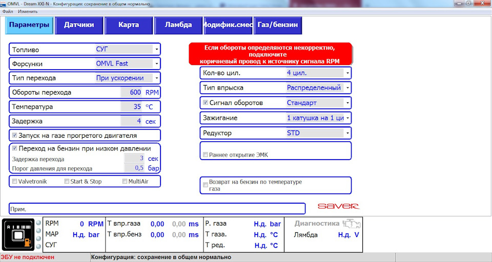

Итак перед какой либо регулировкой газа подключаем сканер и смотрим бензиновую часть (как раз чек горел), проверяем все параметры двигателя, в моем случае были пропуски, а так же датчик распредвала, отправляю человека в магазин и меняю датчик, свечи, фильтр. По бензину все нормально, чек потух настраиваем газ. Подключаюсь к блоку и смотрю что да как, посмотрел и сбросил все в заводские параметры))

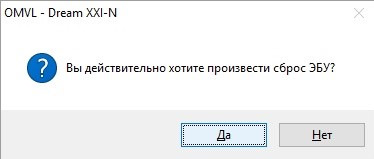

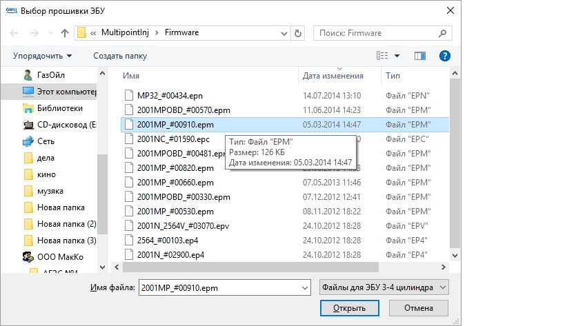

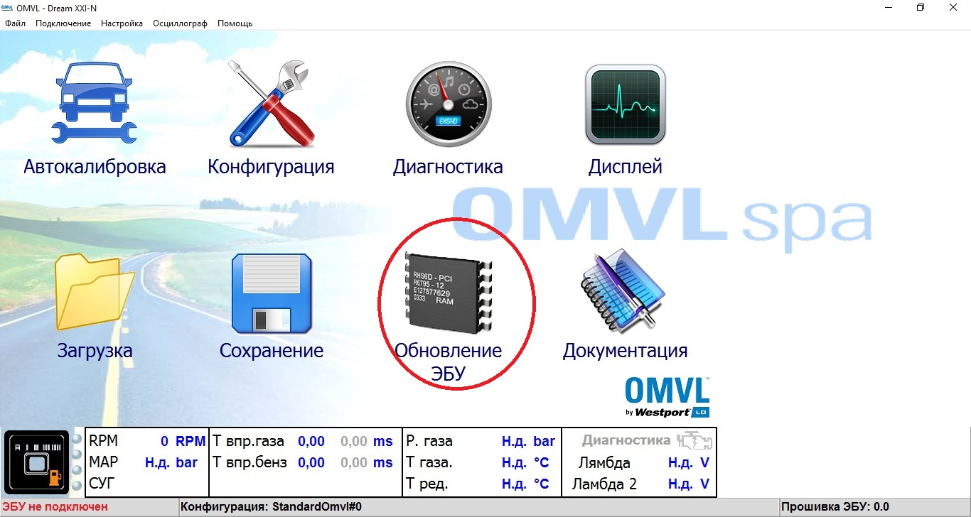

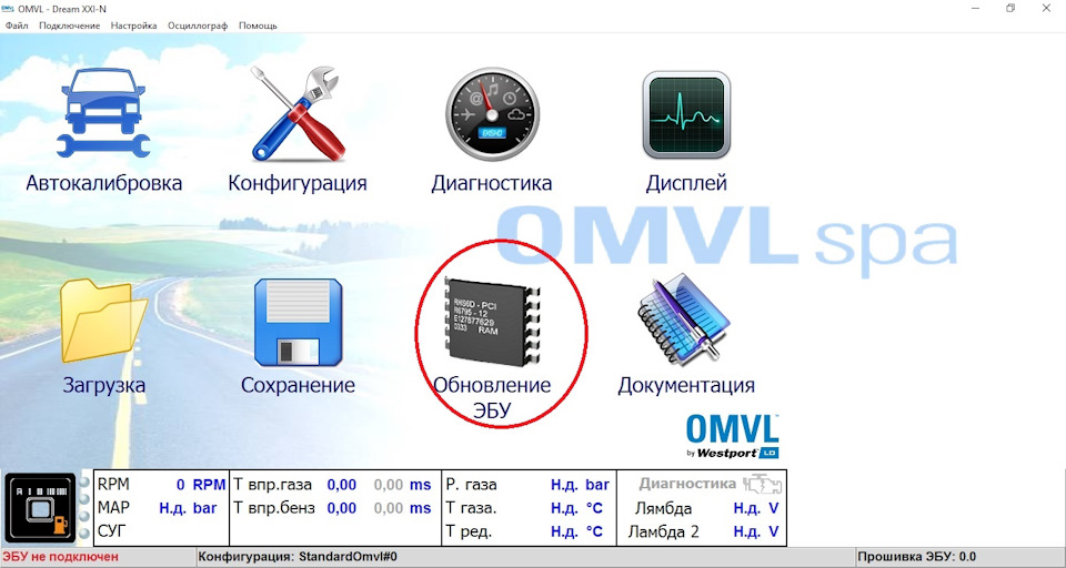

Первым делом, что я делаю это обновляю блок управления. Скажу сразу у меня кабель на чипе FTDI при обновлении ни каких проблем никогда не бывает, c PL2303 при обновлении блок может закрыться, но нормальным кабелем его работу легко можно восстановить.

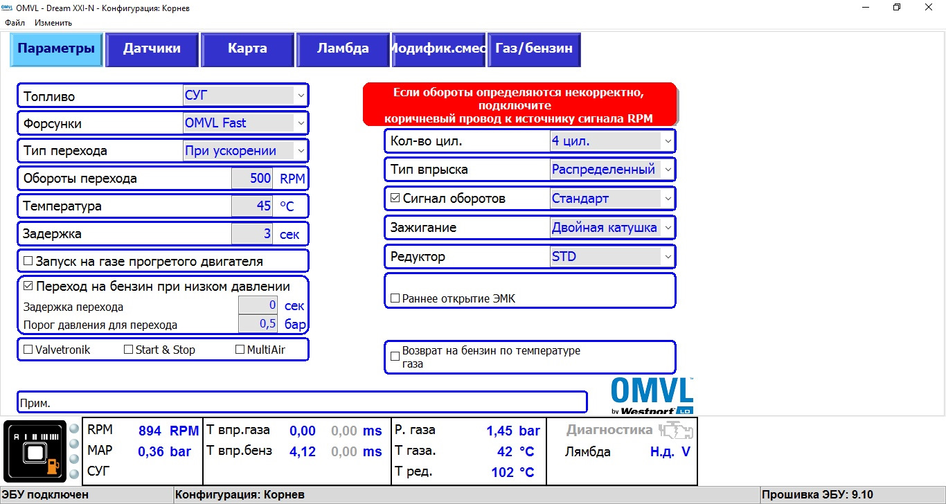

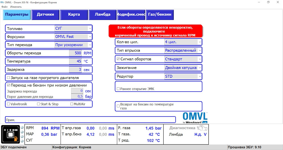

После обновления выставляю все параметры для работы на газу (форсунки, сигнал оборотов и тд.)

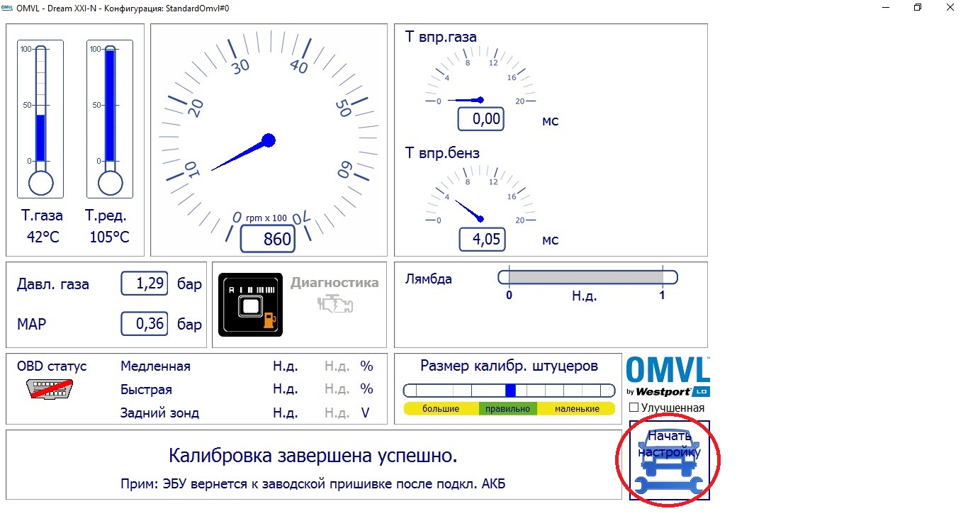

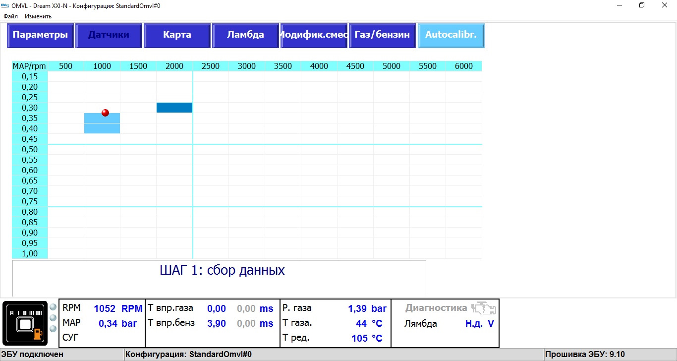

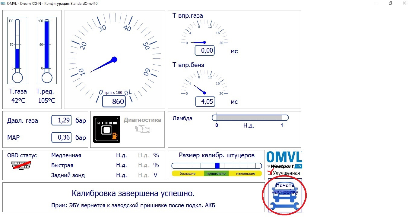

Затем перехожу во вкладку автокалибровка и просто делаю автокалибровку.
Сразу уточню жиклеры в рампе стоят стандарт на 2,5 давление на редукторе выставил 1,2. Делаю автокалибровку без какой либо нагрузки на двигатель (свет, печка, кондер все должно быть выклечено) Убеждаюсь что жиклеры подобраны правильно, опять все проверяю. Можно посмотреть как выглядит карта после калибровки.
Итак все проверил, погазовал машинка на газу работает без провалов, едет хорошо давление на газу 1,2 просадка вроде не большая, теперь можно сделать улучшенную автокалибровку. Ставим галочку и жмем.

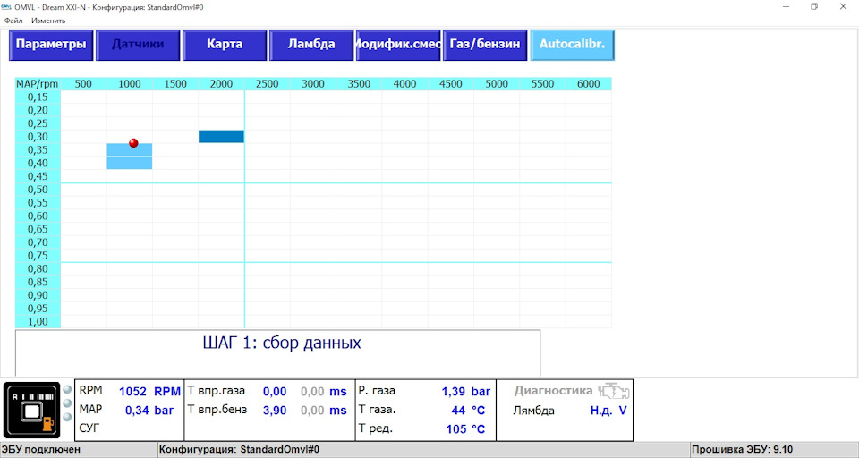

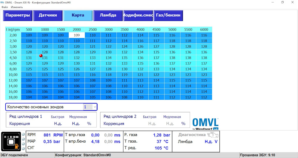

Улучшенная настройка проходит долго и только на бензине, т.е. на газ вы при любом желании с кнопки не переключитесь пока карта не соберется. Улучшенную настройку лучше делать с ноутбуком, чтобы сразу смотреть в каком диапазоне, при какой нагрузки на двигатель собирать карту, чем больше катаемся на бензине тем лучше и точнее собирается карта.

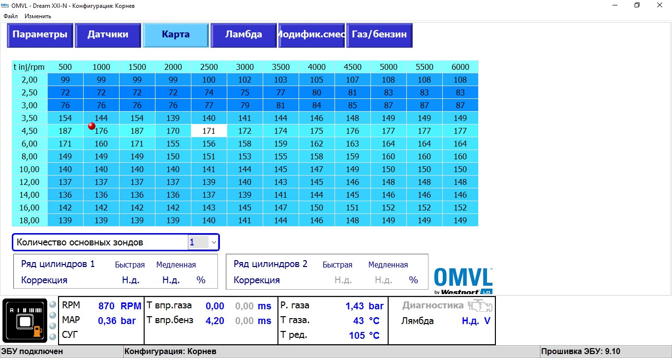

После того как собрали все данные (даже без ноута) автомобиль сам перейдет на газ, и перепишет все кооэфиценты в карте, это и будет обозначать что настройка закончилась.

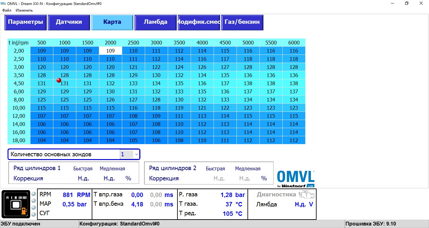

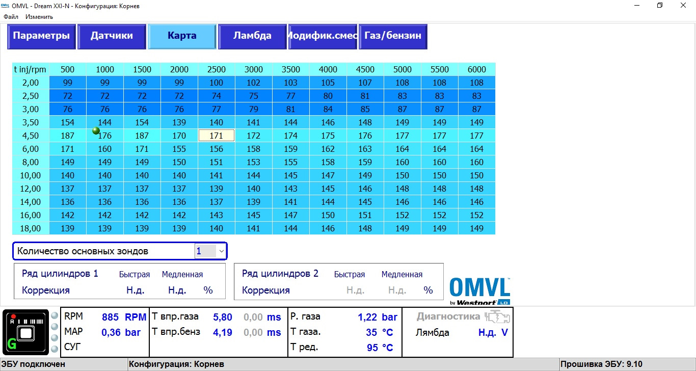

Заходим во вкладку карта и смотрим как она изменилась
В принципе что то потом менять в коэф. я не менял, потому что топливная коррекция далеко от нуля не уходит, что долговременная что кратковременная. Ну и на этом настройка закончилась.
Не забываем для каждого двигателя нужно правильно подобрать диаметр жиклеров.

А подскажи пожалуйста, где взять файлы 📁 Firmware, *. epm
Нажав на обновление в программе.
Они установлены в папке с программой.

Здравствуйте, после автокалибровки пишет размер калибровочных штуцеров большой. Нужно менять штуцеры?

А почему такой резкий скачек значений от 3 до 3,5 мс получился?
Скорей всего из-за режима cut-off, в этом диапазоне бензиновые форсунки отключаются ну и соответственно газовая смесь обеднилась. А вообще на этом двигателе на ХХ бензиновые форсунки работают в районе 4 мс. никаких довпрысков нет, бензиновое время ниже чем 3,5 мс не опускается, поэтому я бы не обращал внимание на такой перепад.

Делаешь по порядку:
1. Вытаскиваешь предохранитель с газового оборудования.
2. Подключаешь шнур.
3. Открываешь программу и заходишь в обновление. Выбираешь нужную прошивку, просто выделяешь, открывать пока не нужно.
4. Включаешь зажигание.
5. Вставляешь предохранитель и в течении трех секунд, как вставил предохранитель, успей нажать кнопку "открыть" в обновлении, блок должен перезагрузиться.

Вот только еще один вопрос?В конце автокаллибровки вышла надпись что при подключении акамулятора восстановится стандарт параметры.Почему?Это после каждого отключения акамулятора надо калибровку делать?раньше такого не было.
Сделай еще раз калибровку, все параметры сохраняются, даже после отключения АКБ, возможно это после сбоя обновления.
У тебя тоже пишет после калибровки
Точно, только заметил. Ничего к заводской прошивке не ворачивается, даже после отключения АКБ, так что не заморачивайся на счет этого.
