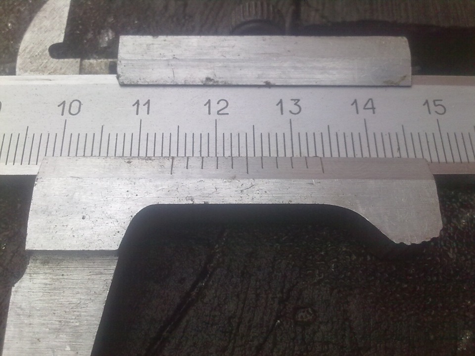

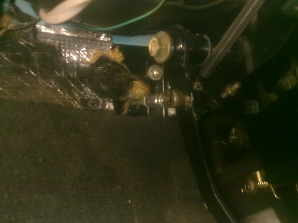

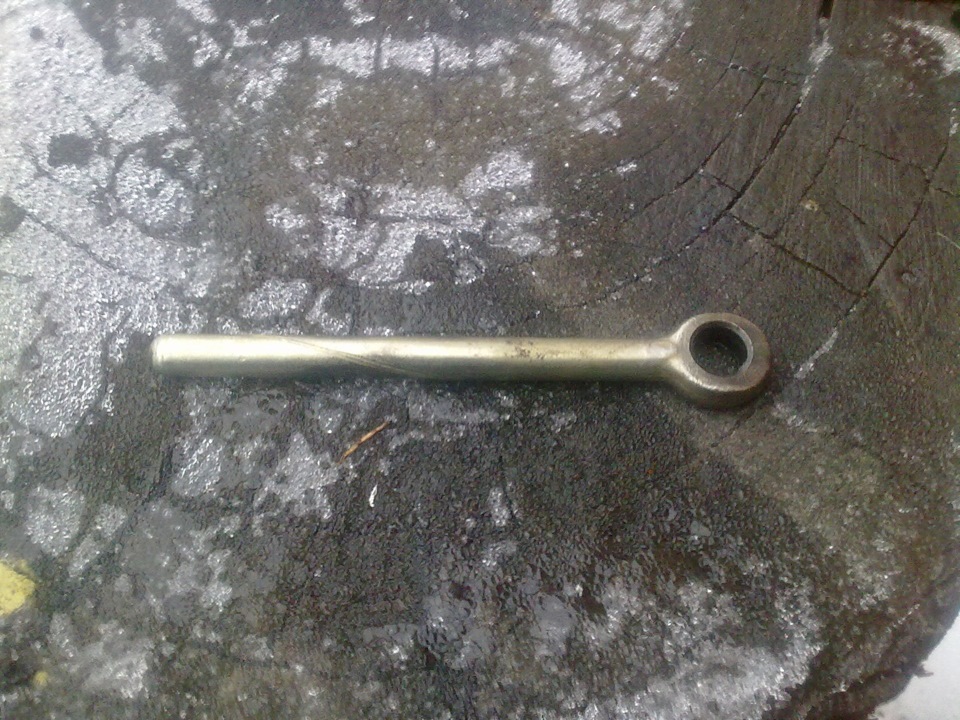

Снимается толкатель (дело 2х минут)

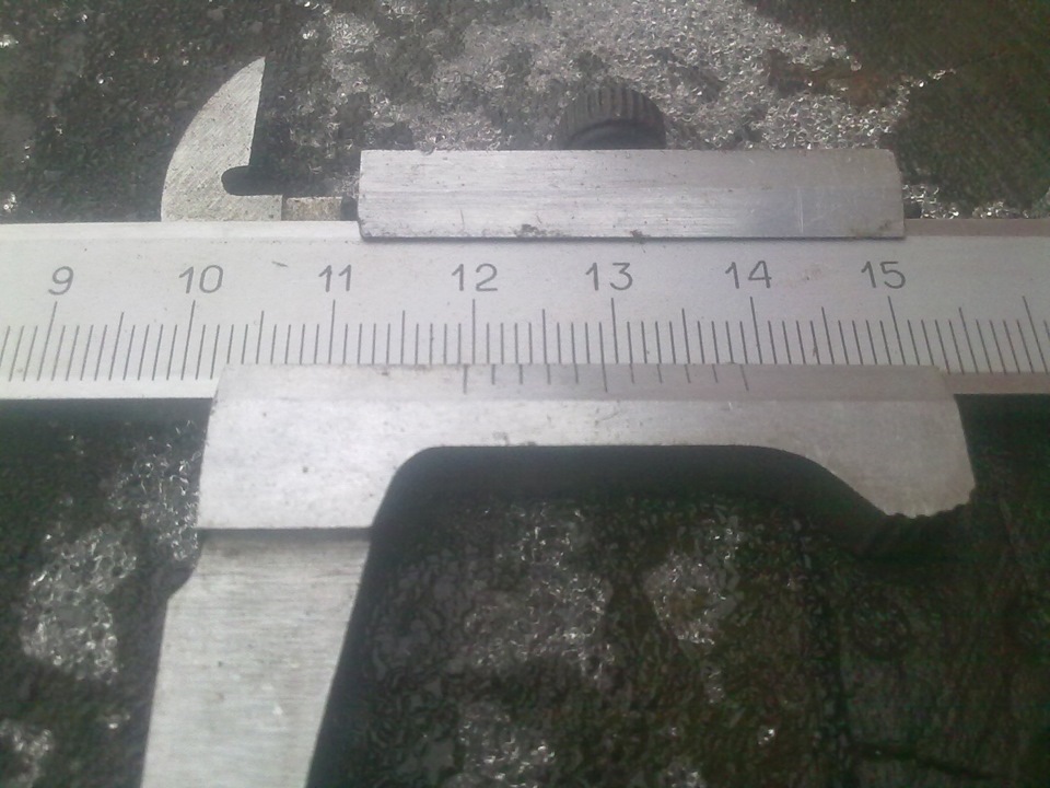

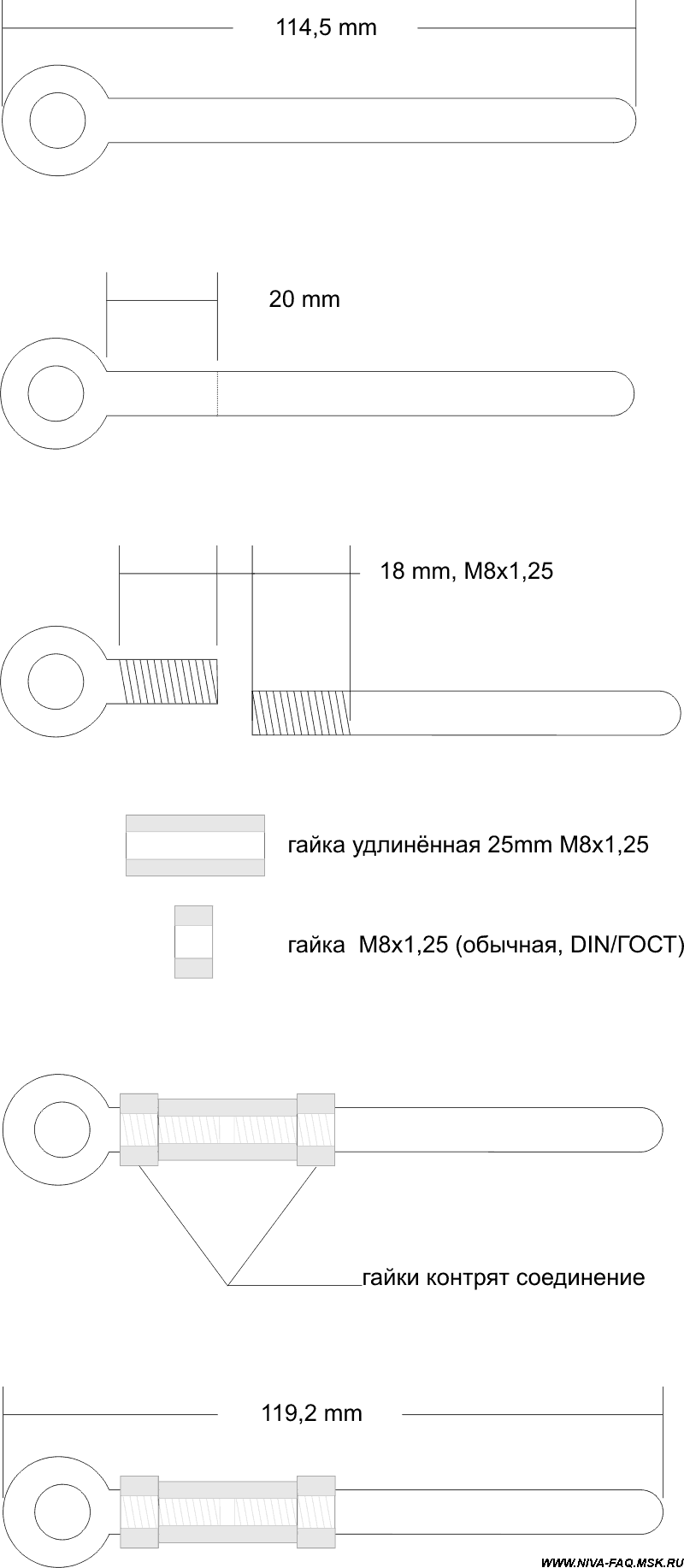

Его длинна 114,5мм

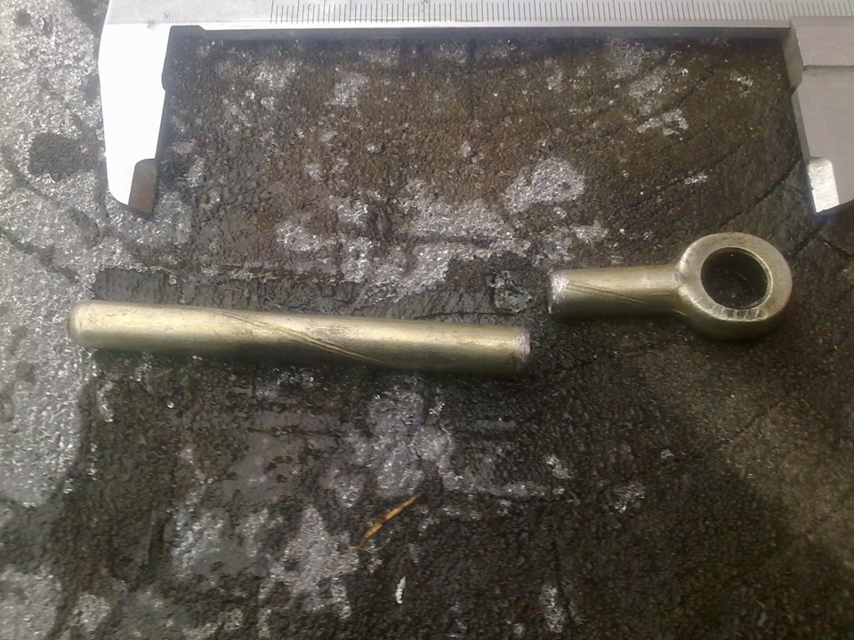

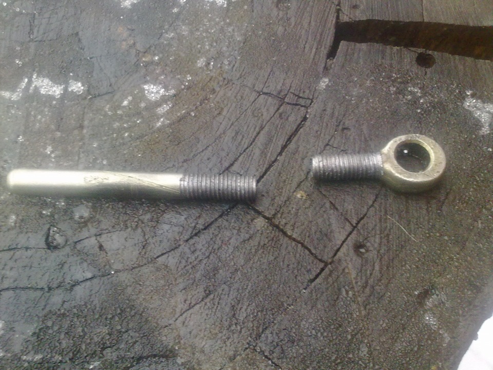

Далее толкатель распиливается на 2 части. Расстояние от конца проушины до места распила 20мм

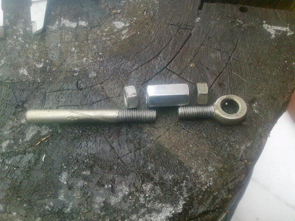

Нарезается резьба М8, шаг 1.25мм

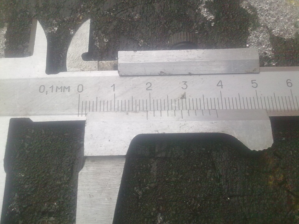

Длинна резьбы у меня получилась 19.1мм

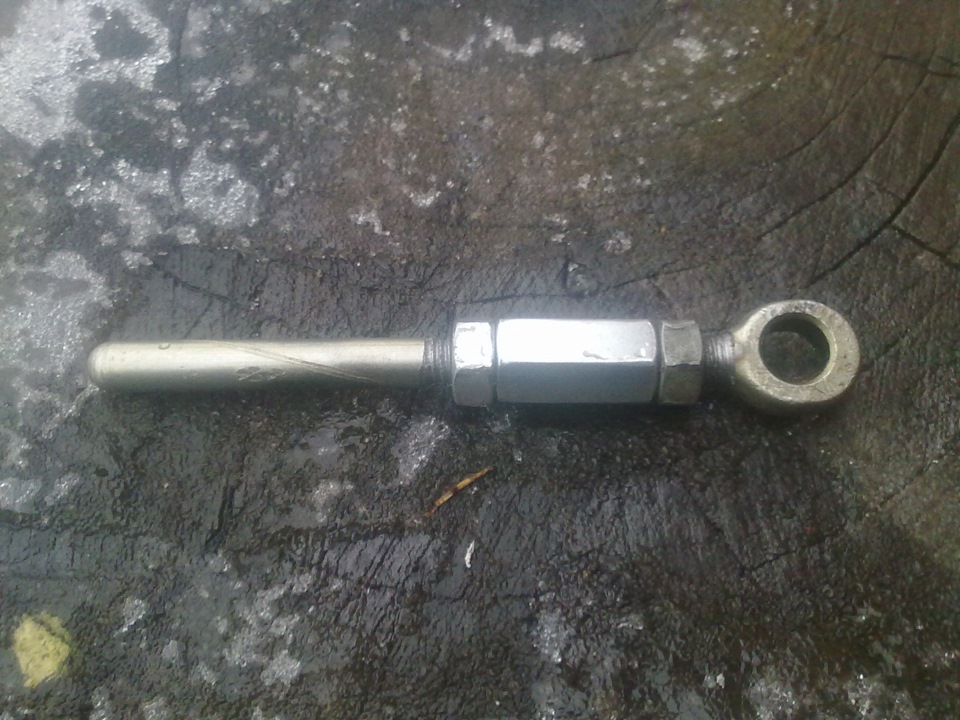

Далее потребуются 3 гайки. 2 обычные гайки М8*1.25мм и одна длинная гайка 25мм М8*1.25мм
Всё это дело соединяется вместе, регулируется сколько нужно и затягивается
В итоге я сделал длинну 119.5мм, тоесть удлиннил шток на 5мм, запас регулировки ещё остался

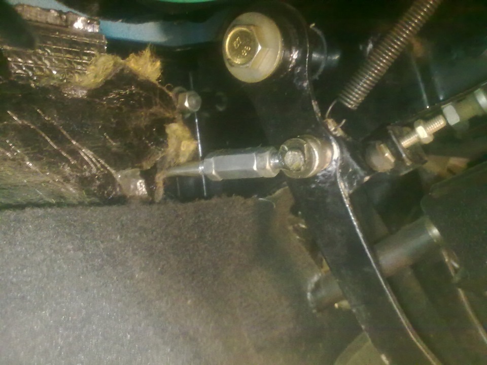

Далее откручивается ограничитель педали до упора, иначе будет трудно надеть толкатель обратно на штифт, штифт смазываем, ставим толкатель, фиксируем его и ограничителем регулируем свободный ход педали.
Вот что получилось
Гайки в кузов не упираются. Даже сложилось такое впечатление (может и обманчивое) что педаль стала чутка мягче нажиматься.

не обманчивое впечатление )) рычаг то больше стал )
