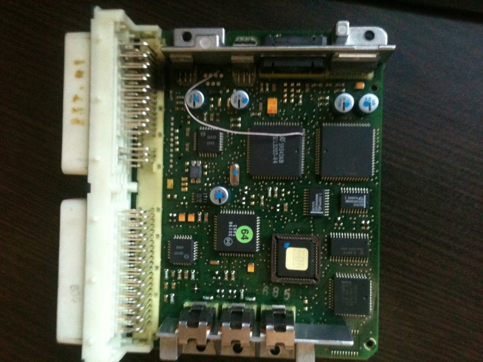

Ищу схему (самих мозгов) т.е блока управления двигателя.Нужна схема не распиновки, а именно каждого транзистора, куда и какая дорожка идёт. Если у кого есть, выручайте…

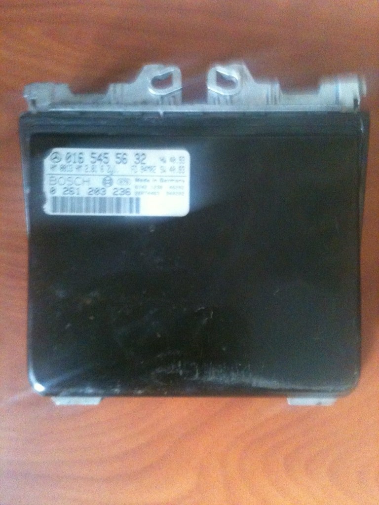

016 545 56 32
2.8 6Zul.
BOSCH
0 261 203 236
Хочу восстановить мозги, т.к сгорел транзистор и звенья выгорели …вот не знаю куда какое звено идёт.

146% — не найдёшь такой схемы. Потому как, это секретнийший секрет фирмы босш. И чтоб его никто не узнал, схему они уничтожили :)
Схем нет ни у диллеров, ни у профи занимающихся ремонтом мозгов. Если дорожки погорели, то восстановить не получиться. Договаривайся на прошивку и заказывай с разборки.
