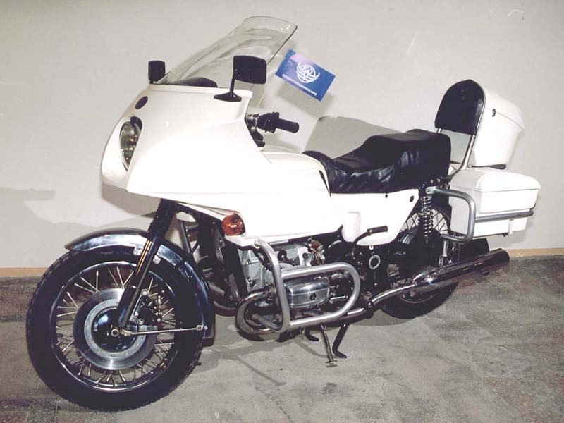

С 1976 года в Киеве началось усовершенствование эскортной техники, а в 1978 году была изготовлена первая партия из 25 специальных Эскортных мотоциклов для Кремля "Днепр МТ-14.9" Высокие технические характеристики удовлетворили требовательного заказчика. Мощностью 50 л.с., на специальных шинах, такой мотоцикл мог даже зимой по скользкой дороге уверенно ехать на скорости до 130 км/ч и имел электрозапуск, который разрешал проблему заведения мотора при температуре -40С. Такую партию отправили в Москву в 1983 году. Министром обороны СССР Ижмашу было поручено сделать технику такого класса и в России. Но эта попытка успеха не имела. Большой опыт и умения киевских конструкторов так и остались непревзойденными и продолжали отвечать высоким требованиям Кремля, которые возрастали с каждым годом.
