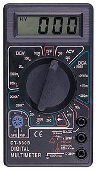

— Мультиметр. Лучше взять который "пищит". Вот такой, к примеру (самый дешевый но для работы с авто и для ремонта квартиры подойдет)
Или такой, клоторый не пищит, к примеру вот такой:
Чтобы выбрать тот, который пещит, на мультиметре (далее мультик) внизу круглого переключателя, чуть правее значения "200" будет нарисован рисунок с точкой а справа от точки три дуги, как смайлики ")))". Такой мультик пищит. (что такое пищит узнаем позже). Иной мультик, так же слева от значения "200" будет нарисован диод. Он изображен как крест а внизу креста закрашенный в черное треугольник. Такой мультик не пищит.
Мультиметр в данном случае нам нужен для прозвонки проводов и контактов кнопки. Как его мы будем использовать — об этом позже.

Тема хорошо, но второй мультиметр тоже пищит… ) Твоим языком выражаюсь, пищалка на том же месте, где у первого, только знак диода там… ) А если точнее разные модификации, на моем нарисован как раз диод и он точно пищит, хотя чуть дороже таких. думаю смотря какой китаец его делал)))
А помоему не пищит а просто показывает значение за циферблате, разве нет?
Смотря какой китаец собирал :D вот сижу на работе и убедился, что нарисован диод а он пищит)))))
