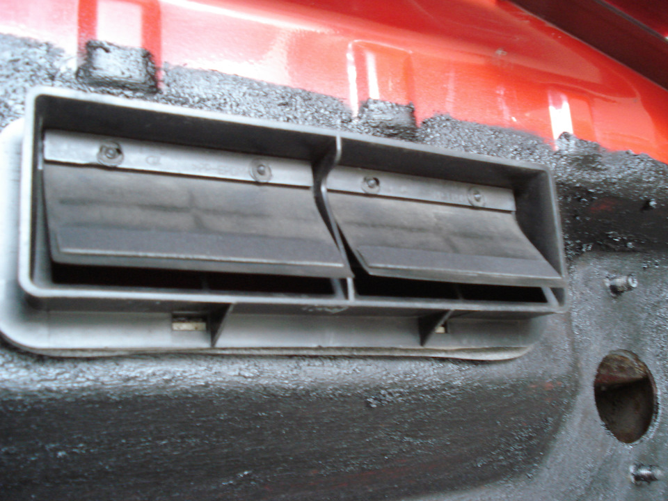

Все предельно просто и будет пошагово изображено на фото.
1. Скидываем бампер и все тщательно вымываем.
2. Размечаем посадочные отверстия под клапана. Режем болгаркой.
3.Вырезанные отверстия, обрабатываем напильником, а затем антикором (плюс ко всему, я обработал весь фартук резинобитумной мастикой). Вставляем клапана
Вот практически и все)). Осталось только поставить бампер на место.
Теперь наглядно показываю как работают клапана. Окна, двери закрыты, включаем вентилятор отопителя.

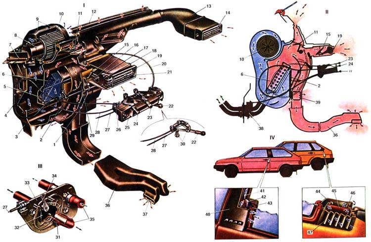

Сними в 2108 внешнюю накладку центральной стойки и увидишь окно штатной вентиляции.
На 2109 таких нет.
В первых годах были в боковых задних стёклах, потом автоВАЗ доработал и решётки убрали.

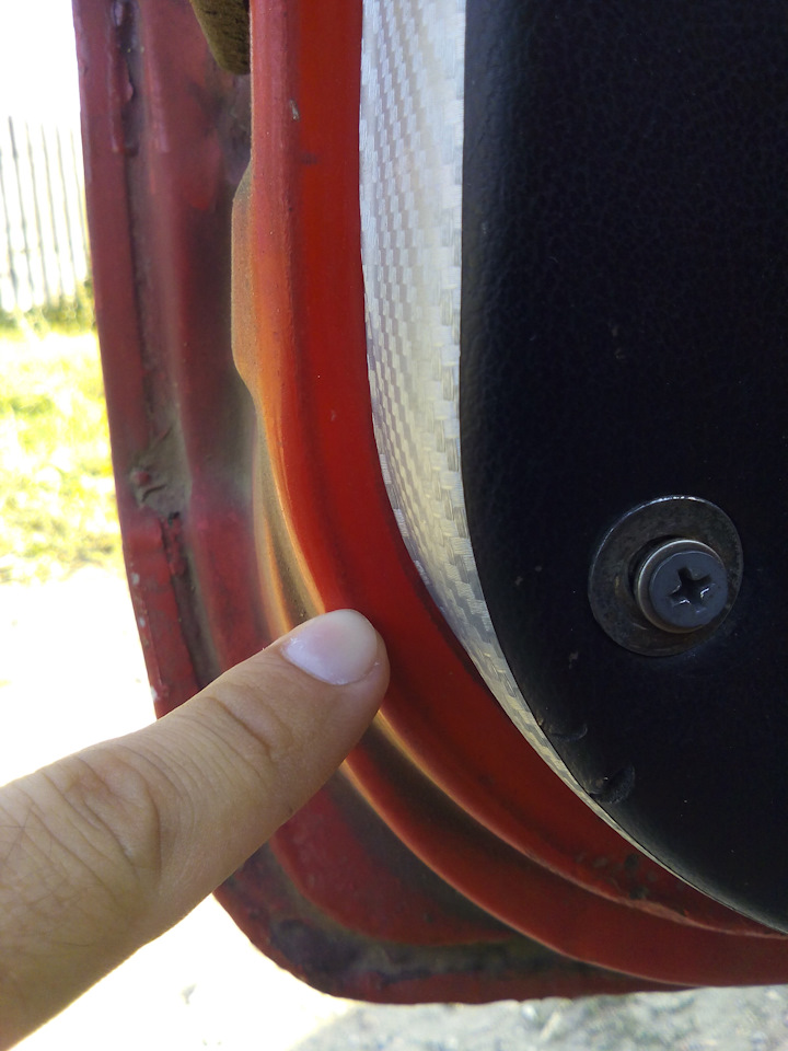

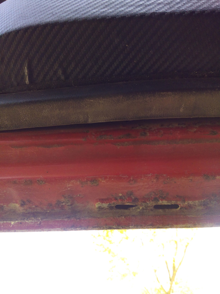

У вас в дверях и так есть вытяжная вентиляция
Вытяжная вентиляция есть, но она не касается салона, уплотнители прилегают к двери сбоку, а не с торца, где вентиляция. А в салон пыли не даст пройти тепло-шумоизоляция.
Что?) Она касается как раз ее =)) посмтрите внимательнее

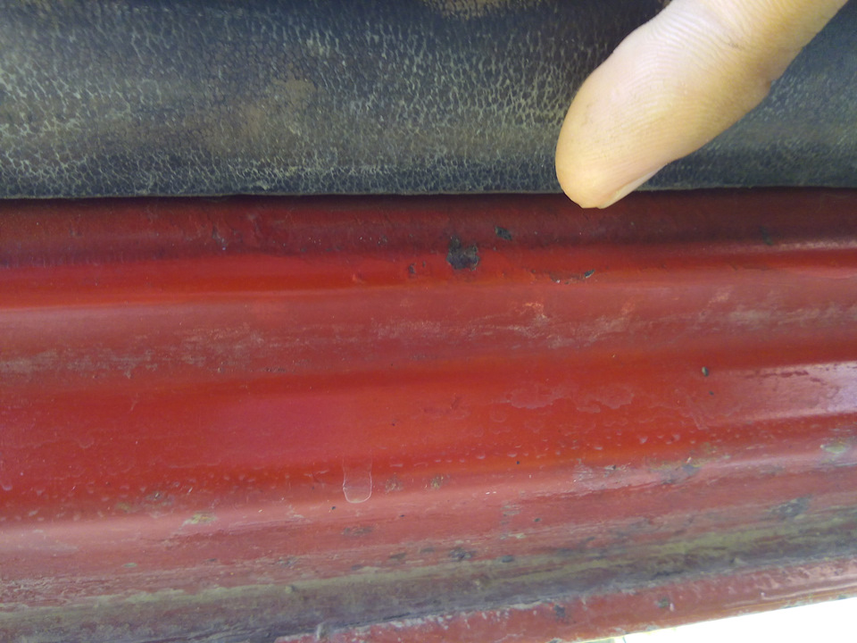

У меня отверстия для вентиляции есть с низу двери в торце, а уплотнитель прилегает сбоку, так, что у меня вентиляция салона не касается. Я и без вас внимателен
тоесть у вас авто уникально?!))) Посмотрите на дверную карту, даже у нее снизу для этого есть вырез.
Мда… Ну и народ.
Нет в картах никаких вырезов снизу. Не нужно вводить людей в заблуждение, и не нужно сравнивать четырехдверки с трехдверками. Я может и не гений техники, но учить меня тому, что нет меня не нужно. Зрение у меня 100%, и если бы такие вырезы были, я б о них упомянул

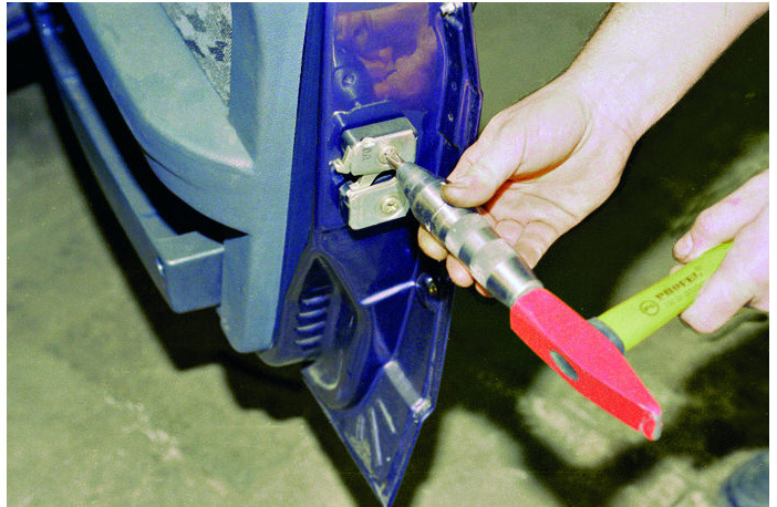

Фотография где молотком и ударной отверткой снимают замок изображена дверь от 99-й ну или от любой другой четырехдверки. На трехдверках нет таких отверстий, и с дверной стойкой, что указана в цветном рисунке она ни как не связана. В дверной стойке вентиляционные отверстия для вытяжки воздуха из салона. Где вы видели отверстия в стойке, чтобы воздух через нее от двери проходил из двери? Что за бред? Сколько восьмеркой вы перебирали, что даже фото прикладываете не имеющие отношения к дверям?
Бред не бред, а факт есть. Если вам так интересна история 2108ой, почитайте книгу "Высокой мысли пламень", 2 том, там расписана в том числе с проблемой вентиляции.

Вот те самые отверстия, о которых я говорил, они служат для вентиляции двери, и для отвода возможно попавшей воды в нутрь двери

Вот место соприкосновения уплотнителя к двери, так, что те отверстия салона не касаются ни каким боком

Вот еще фото, гда улотнитель соприкасается с дверью, пальцем указано
