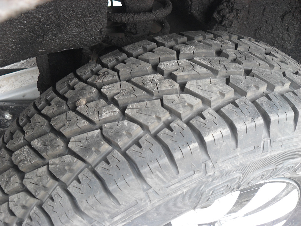

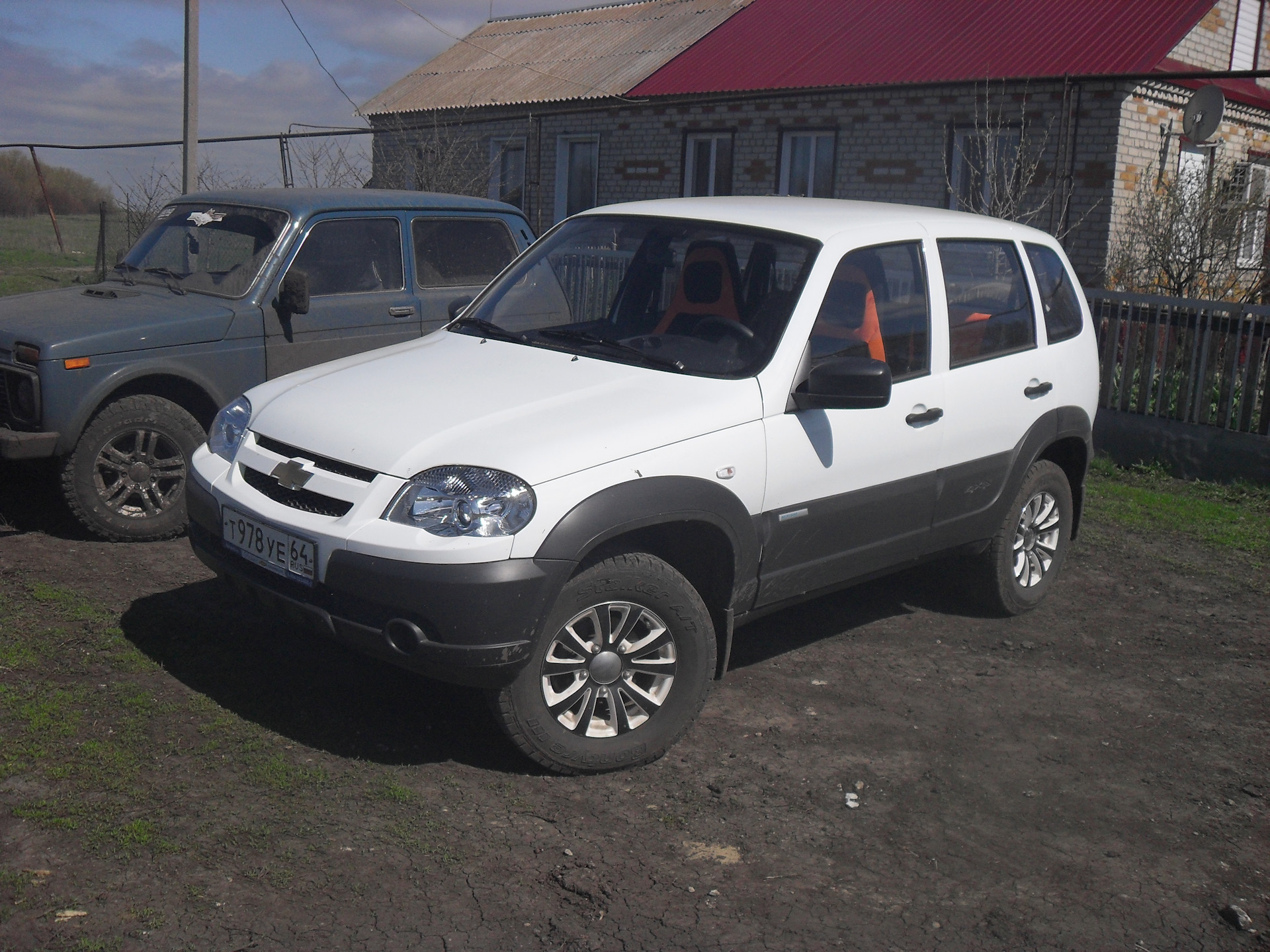

Этой весной отец приобрел на свою Шниву шины Бонтайр Сталкер АТ в размере 205/75 R15. Долго мы выбирали ему шины, прочитали много отзывов, форумов и т.д., на Драйве, в этом сообществе и в сообществе "Лада 4x4" я создавал пару тем по этому поводу, но в конечном итоге выбрали именно эти шины. Подробно можно почитать и посмотреть запись в БЖ отцовской Шнивы. Прошло уже больше 4 месяцев эксплуатации Бонтайров в самых разных условиях, в том числе на бездорожье, так как весна была очень дождливой у нас и поэтому уже сложились вполне конкретные впечатления о ней.
Эксплуатация Шнивы отца происходит в основном в деревне, с частыми, 1-3 раза в неделю поездками в город. Дороги в деревне — это сильно разбитый асфальт, сухие грунтовки, ну и легкое бездорожье в те дни когда идут дожди, в виде размытых грунтовок. В дебри и глубокие овраги, как я на своей Ниве, отец не лазает, поэтому машина и резина на нее выбирались вполне для конкретной эксплуатации. Дорога в город — это асфальт от плохого, до весьма хорошего, ровного.
До этого на Шниве стоял штатный Баргузин и вполне логично сравнивать Сталкер с ним, ну и с Камой Флейм, на которой ездят несколько моих знакомых, в том числе на Шнивах и о которой у меня тоже сложились свои впечатления. И так поехали.

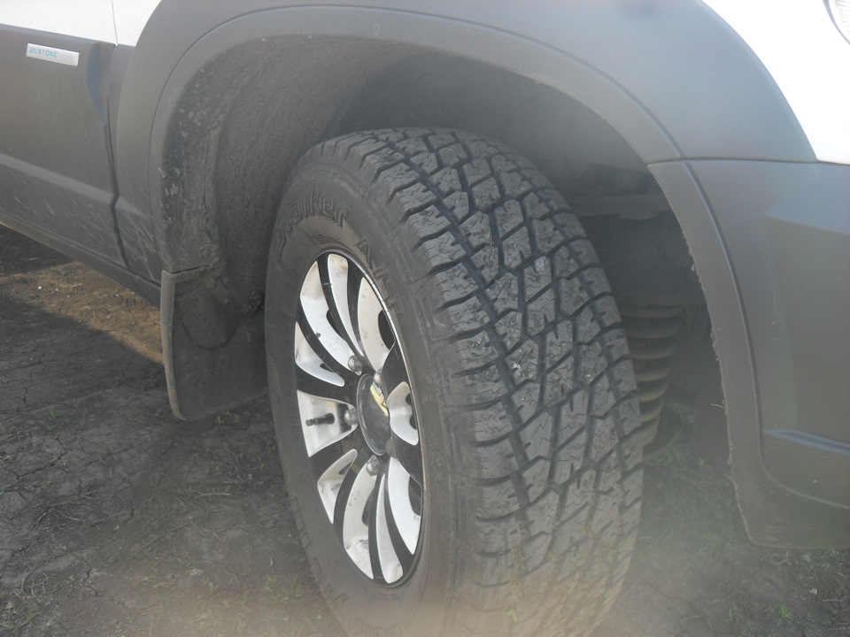

Ровный, хороший асфальт. Тут Бонтайр очень приятно удивил. Думали что будет шуметь сильнее Баргузина, так как рисунок протектора гораздо агрессивнее, но деле шины оказались очень тихими, существенно тише Баргузина и Камы Флейм. Дорогу держат отлично, даже на 120 — 130 км/ч Шнива ведет себя очень предсказуемо и понятно и даже на этой скорости ходовку слышно больше чем резину. По трассе даю резине 10 из 10 баллов. В городе пробовали с отцом пошалить в поворотах и снова шины приятно удивили — при явном переборе скорости свистеть начинают гораздо позже Баргузина и в этом отношении они близки к Каме Флейм, которая как мне кажется на асфальте цепляется лучше чем Баргузин. Единственный, не большой минус — из за того что шины очень мягкие (существенно мягче пластмассового Баргузина и немного мягче Флейма), в сильную жару, за +30 градусов, резина начинает немного плавать и тут уже нужно быть поаккуратнее с экстримальными перестроениями и закладыванием машины в поворотах. Но минус не значительный, так как такие тепературы в году бывают не особо часто. По управляемости ставлю Сталкеру 9 из 10.

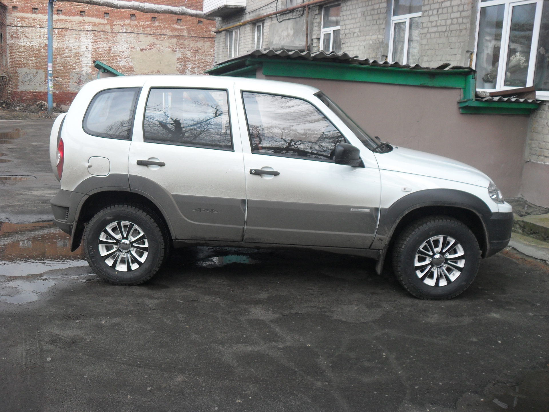

Разбитый асфальт. Весной дороги в городе у нас были как после бомбежки, а часть дороги в деревню до сих пор осталась такой же, поэтому где то 30% пробега Шнивы получилось именно по таким дорогам. Для наглядности, вот видюха с моего регистратора, как раз еду в деревню на своей Ниве:
На разбитом асфальте Шнива держится молодцом на Сталкере. Резина очень мягкая и прекрасно гасит все кочки и колдобины, даже самые глубокие, но пробить шину до борта диска пока ни разу еще не удавалось. Рабочее давление в шинах 1.9 — 2.0 атм. Боковина конечно не такая толстая как на МТ, но толще чем на Баргузине. Проколов, порезов пока не было. Если сравнивать с Камой Флейм и Баргузином, то Шнива идет на Бонтайре явно мягче, особенно по сравнению с Баргузином, на котором подвеске доставалось куда больше на сильных кочках. По разбитому асфальту 10 из 10.
Сухая грунтовка. По сухому грунту, все так же как и по разбитому или хорошему асфальту — четко, предсказуемо и даже при быстрой езде протектор прекрасно цепляется и машина держит заданную траекторию. 10 из 10.

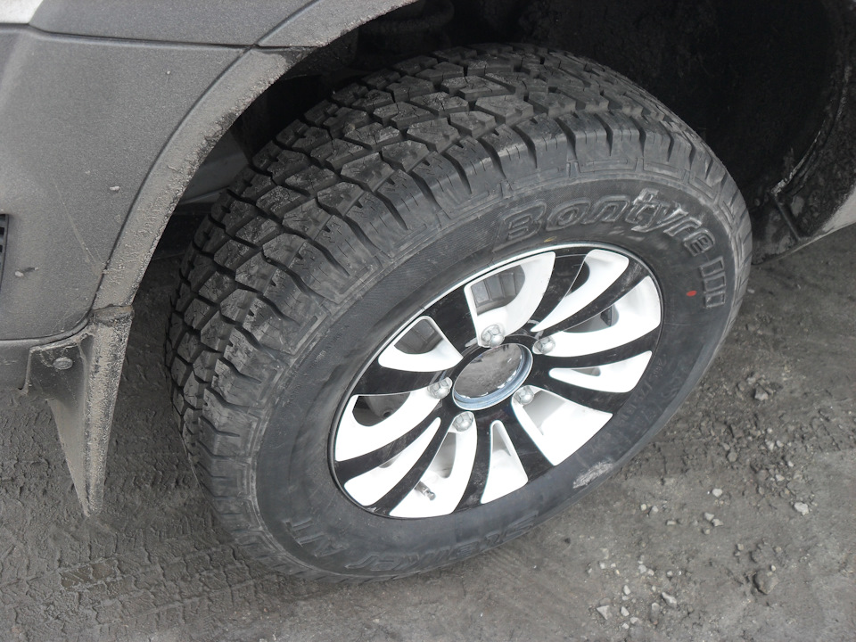

Грязь. Тут стоит помнить, что эти шины являются АТ-ными и чудес от них в серьезной грязи ждать не стоит. Естественно они проигрывают в проходимости любой МТ резине, но вот для АТ-ки показали себя более чем достойно. На размытой даже после трехдневных дождей грунтовке едут хорошо, особенно если еще с водичкой, тягу довольно легко контролировать и даже подъемники берутся с ходу с легкостью. Ставились шины в апреле месяце и к тому времени дороги еще не успели нормально высохнуть, тем более что дожди постоянно добавляли воды и грязи. На Баргузине отец весной начал кричать караул. Когда почву отпустило, даже со двора выехать было большой проблемой и он застрял однажды в 10 метрах от дома, а всего застреваний было за пару недель не меньше 5 раз, когда приходилось прибегать к помощи буксира. Вот и в день когда выезжал он за новой резиной в город, когда была последняя поездка на Баргузине, он чудом не застрял на нем во время выезда с грунтовки на асфальт. Обратно он уже ехал по этому же месту на Сталкере и не испытал на нем никаких проблем. После установки Бонтайров, больше не было ни одного застревания. Даже если вставал в колее или глубокой луже, в раскачку, всегда выбирался своим ходом. Была у него так же поездка на ферму, в 5 км от деревни, в сильную грязь весной. Ездили с напарником по работе, у того тоже Шнива, но обутая в Каму Флейм. Напарник вставал 4 раза, отец 1, но выбирались оба самостоятельно и оба пришли к мнению что Бонтайр едет по грязи лучше Флейма. В общем как АТ-ке, Бонтайру можно дать по проходимости 8 из 10. Если взять за сравнение мои Гудричи МТ, поставив им условно 10 из 10, то у Бонтайра будет 5 из 10.
Разгонная динамика и расход топлива. Какой либо существенной потери динамики по сравнению с баргузином, мы не заметили, если и стало хуже, то максимум на 0.5 — 1 секунду в разгоне до сотни. Это при том, что Баргузин имея формально размер 205/70 R15, в реальном сравнении оказался почти на 4 см ниже Бонтайра и на 1 см меньше в ширину. Думаю многие слышали об этой особенности баргузина, что он маломерок. Судя по бортовому компьютеру, в смешанном цикле (город — трасса — полевые дороги), на Бонтайре расход топлива увеличился на 0.3 — 0.5 литра по сравнению с Баргузином. Для такой разницы в размере, считаю это нормальным.
Про ресурс резины пока говорить рано, шины прошли всего лиш чуть больше 4 тыс. км. и пока выглядят как новые, посмотрим что будет дальше.
Ну а так в целом, резиной очень довольны и ни капли не пожалели с выбором. Всем владельцам Шнивы, у кого примерно такие же условия эксплуатации или кто в основном ездит по городу, выбираясь частенько на легкое бездорожье, советую и рекомендую. Цена очень симпатичная. В указанном размере 205/75 R15, у нас в городе сейчас резина стоит 3500 рублей за колесо. Подробно с доступными размерами и заводскими ценами можно ознакомится тут bontyre.ru/catalog/stalker_at

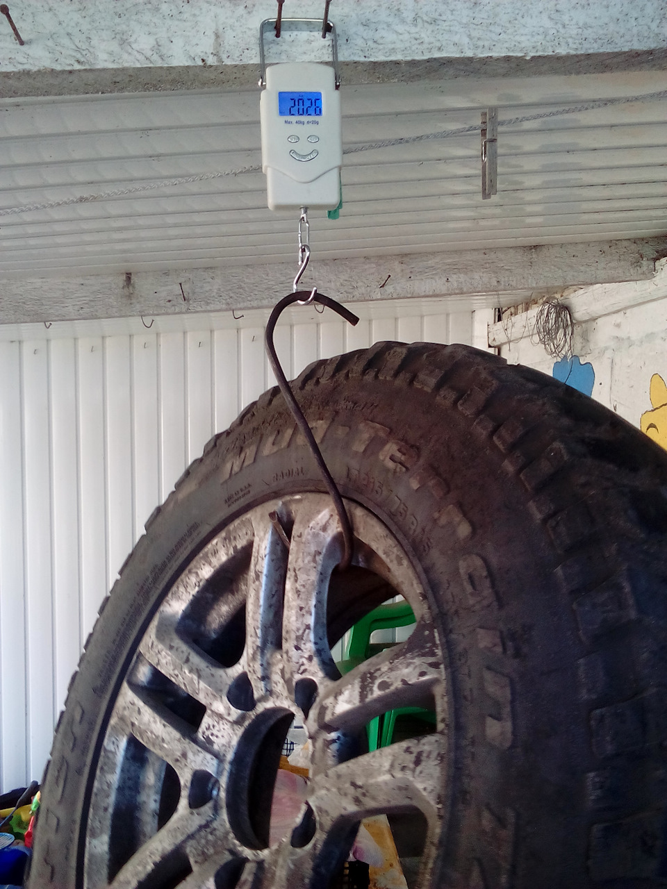

Мне сегодня как вариант предложили General Tire Grabber AT 225/70 R16, честно говоря боюсь даже представить, очень смущает размер. Что скажешь?
Большеват, тем более что сама по себе данная резина тяжелая. Расход вырастит прилично, динамика уменьшится и пары главные нужны более тяговые в редуктора.
