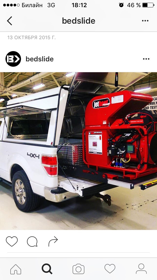

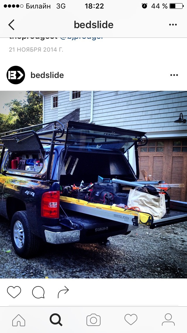

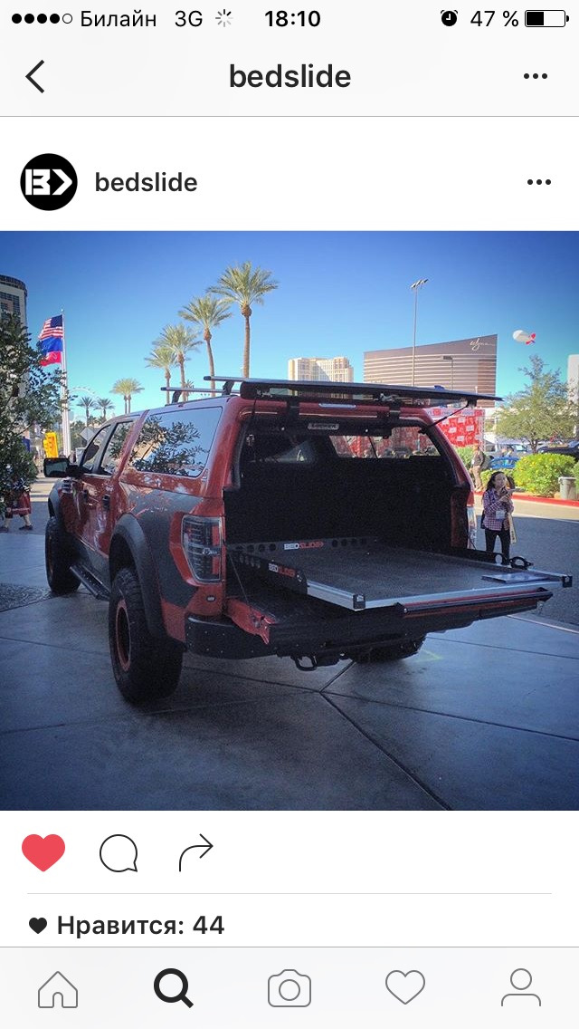

Установив кунг, задумался об удобстве погрузочно-разгрузочных работ. При серьёзных сборах в кунге, при укладке различного груза, приходится проводить длительное время, нужно всё разложить, закрепить. Но всё это время в положении на корточках или стоя буквой Г в наклоне, испытываешь некоторые неудобства. По этой причине, я начал искать способ оптимизации процесса погрузки/выгрузки в кузов/из кузова. Честно говоря, идея платформы, которая бы выезжала из кузова пришла сама собой, только потом я нашёл несколько ссылок на эту тему в Instagram и Drive2.

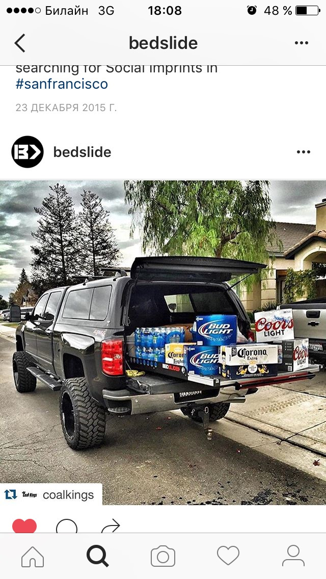

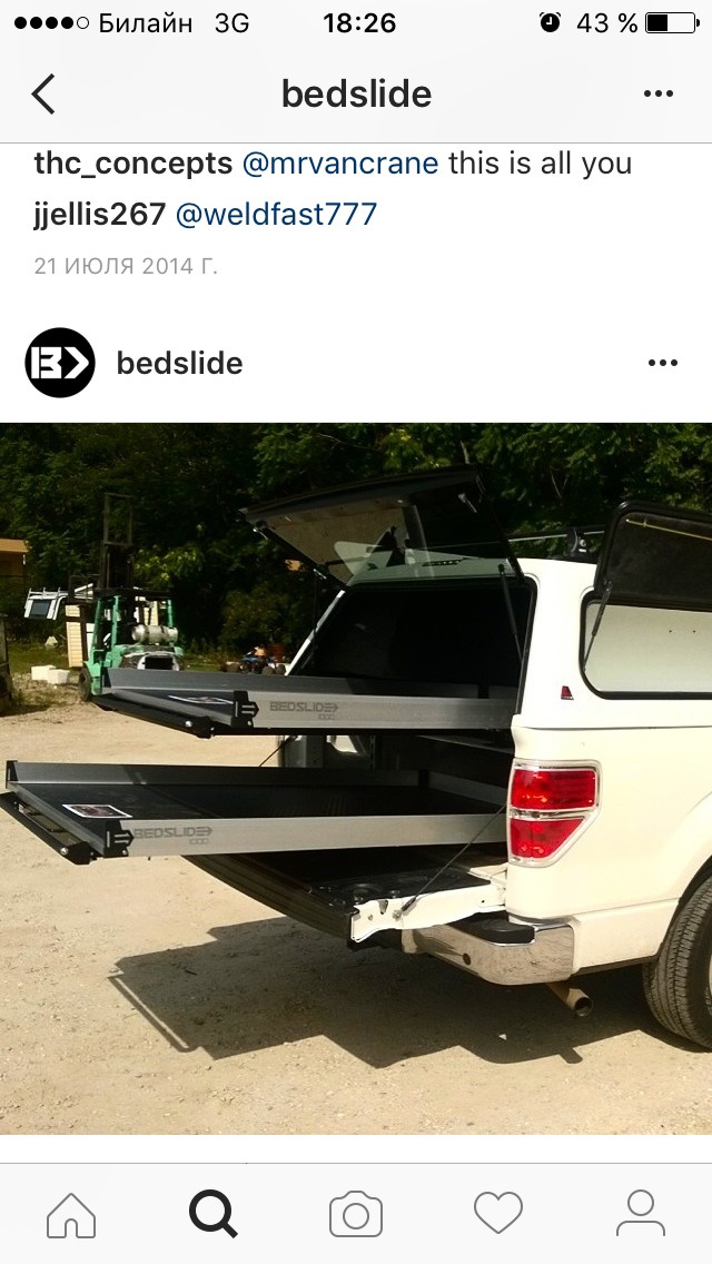

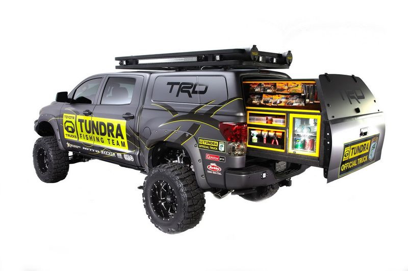

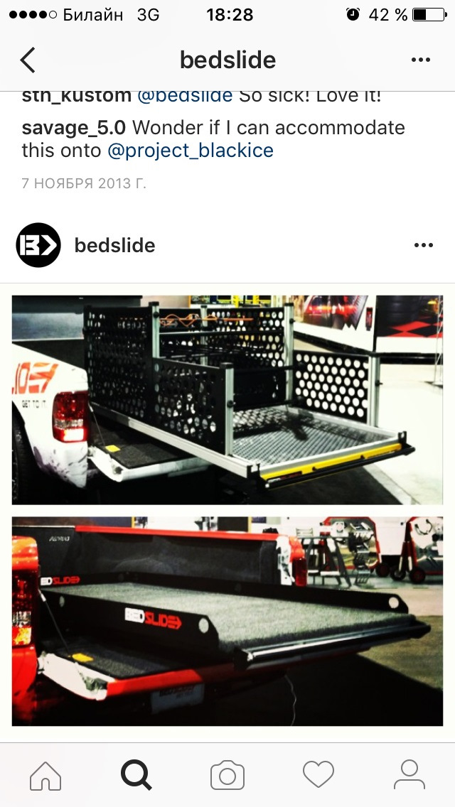

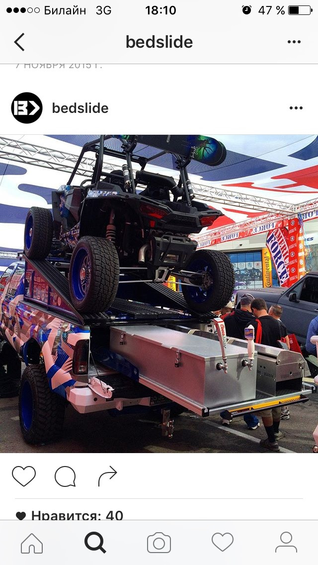

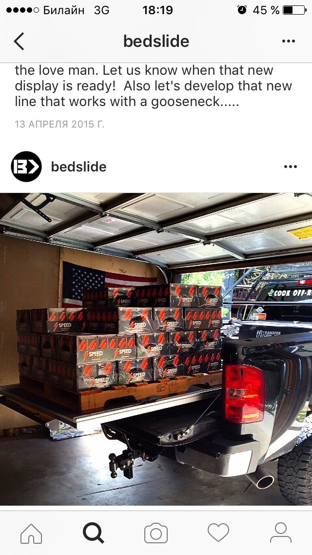

Судя по фотографиям, америкосы делают данную платформу несущей и используют как удлинитель кузова.

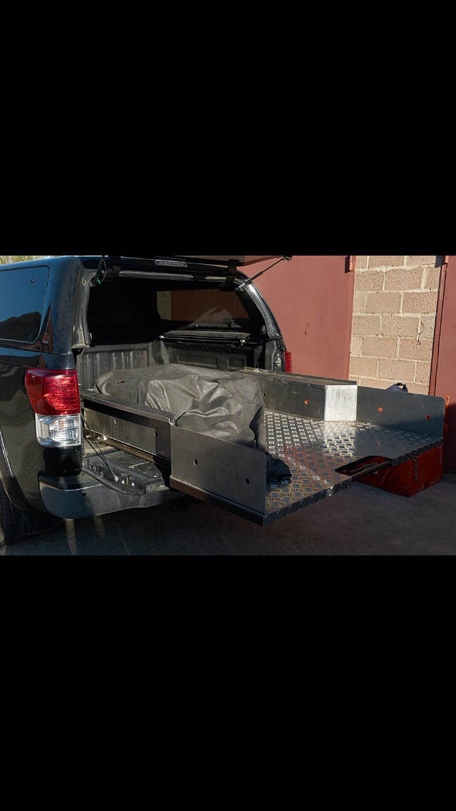

На последнем фото (принадлежит pr0vider), платформа изготовленная в России. Пространство кузова съедается от дна кузова на 5-6 см.
Хочу поинтересоваться мнением Сообщества по поводу нужности данного усовершенствования на ваш взгляд. Стоит ли заморачиваться? Есть ли какая то альтернатива? Сколько на ваш взгляд это должно стоить?

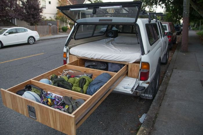

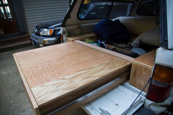

И еще, самый бюджетный вариант www.drive2.ru/l/9578785/
Платформа — это результат эволюции от такого вот бюджетного варианта видимо. ))
Еще варианты

Зайди на кухню, открой ящик, сравни размер ящика и и корпуса откуда он выехал. Выдвижная платформа удобна, но место ворует, страшно много. Была мысль сделать подобное, но когда увидел на "Тундре" в живую, что то пыл поутих. За удобства надо платить. Делать не делать, покупать не покупать, решать тебе. Удачи в решении.
Про кухню что то я не подумал ))). 5-6 см, да даже 10 см не критично, по крайней мере для меня. Спасибо за мнение и пожелания!
Ворует не только место, но и грузоподъемность.
У меня сзади пневма, мне проще. Ориентировочный вес платформы 60 кг. По отзыву владельца развесовка становится лучше.
Praded-Volodya
Так в тундре места не как у нас) я бы вкатил
Понимаешь, там с начало монтируется в кузов ответный механизм, а потом основной (выкатной) механизм т.е. само корыто. С боков сантимов 8 — 10 ворует, в низу правда не смотрел не знаю, но думаю не меньше. Само корыто такое миниатюрное маленькое, кажется, что без всех этих приблуд, само корыто в эльку влезит легко, по длине конечно нет.
У меня короткая элька, ростом я 195см, руки длинные и развитые — но вынимать груз тяжело
Помогают только крючки на которые опираешься и не вымазываешься о кузов
А как это делать в тундре не представляю
Только с полным погружением в кузовной отсек. ))) У меня в планах разбить пространство кузова по горизонтали на 2 части съёмной полкой или рольставнями. В нижней части будет выкатная платформа, а к верхней доступ через боковые створки кунга.
Полезно и удобно, если б оно еще работало как аппарель, цены бы не было
при желании можно сделать, я думаю, но механизм будет объёмнее.
Если возможность есть, лучше взять от скорой, с откидывающимися ножками… Меньше шансов что эта хреновина при большой массе груза вырвет все направляющие( вместе с полом)…
