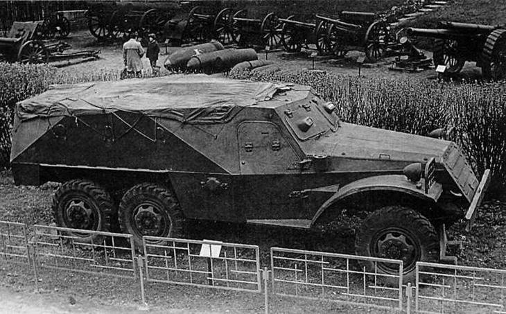

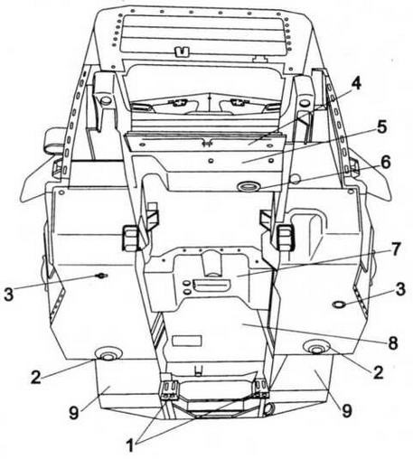

Главной заслугой конструкторов ЗИС можно считать создание несущего бронекорпуса ЗИС-100 (машина не имела рамы — только боковые усилители для крепления некоторых агрегатов) весьма рациональной конфигурации с хорошими защитными свойствами брони, удобного для размещения и спешивания десанта. Отказ от рамы позволил сделать корпус ниже на 200 мм без потери пространственной жесткости. Предварительно, как принято, корпус был смоделирован в разных вариантах на масштабных моделях, результатом чего явилась постройка окончательного деревянного полноразмерного (посадочного) макета. Интересно, что раньше проектированием бронекорпусов на ЗИСе серьезно почти не занимались, и, может быть, поэтому, не отягощенные грузом стереотипов и прошлых ошибок, здесь по-новому посмотрели на их конфигурацию, раскрой и соединение листов. В отличие от американских БТР, на которых мало применялся целесообразный наклон листов брони к вертикали — в пользу лучшего использования площади корпуса и упрощения его изготовления, на ЗИС-100 применили весьма продуманный "ломаный" характер поверхности брони, как правило, расположенной под углом 30° — 45° к вертикали. В этом плане машина больше походила на "обтекаемые" по конфигурации корпуса немецких БТР, где придавалось большое значение пулестойкости.
Особенно рациональную форму имели носовая часть корпуса и боковины отделения управления, закрытого также и сверху. Наклонное расположение большинства бронелистов не привело к заметному сокращению внутреннего объема корпуса — посадочная вместимость его составляла 17 человек (практически два отделения мотопехоты) плюс командир и водитель. Последние для посадки пользовались боковыми бронедверями с откидными верхними щитками. Для безопасного спешивания десанта назад, под защиту бронекорпуса и огня бортового пулемета, служили высокие торцевые двухстворчатые двери. К сожалению, на последующих моделях советских БТР с задним расположением силовых агрегатов такого уже не было.

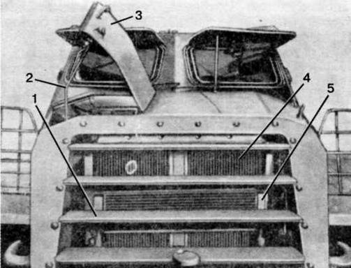

Носовая часть мотоотсека закрывалась бронежалюзи, степень открытия которых регулировалась с места водителя. В бою при закрытых створках забор воздуха для радиатора мог производиться снизу, из-под бронекапота. Этого должно было хватать на время до перегрева двигателя, вероятность чего была не слишком велика, если принимать во внимание скоротечность современного боя. Цельносварной, с открытым сверху боевым отделением (оно могло закрываться тентом) бронекорпус ЗИС-100 набирался из раскроя листов гомогенной брони "2П" толщиной 13 мм —для лобовых проекций, 10-мм — бортовых, 8 мм — кормовых, 6 мм — для крыши и днища. В дальнейшем, уже на БТР-152В, применили дифференцированное бронирование: толщина листов лобовой части и жалюзи была увеличена до 14 мм, верх бортов —до 11 мм, менее поражаемый низ был уменьшен до 9 мм, крыша мотоотсека — до 5 мм, днище—до 4 мм. В то же время толщина кормовых листов возросла до 9 мм, крыши отделения управления— до 8 мм. Подобное бронирование надежно защищало от осколков мин и снарядов массой до 12 г и пуль нормального калибра на всех дистанциях, а лобовые листы — и от бронебойных пуль. Не пробивались они и обычными крупнокалиберными 12,7-мм пулями, а с дистанции свыше 500 м — бронебойными. Хорошие защитные свойства бронекорпуса "100В" при рациональном размещении в нем десанта и экипажа использовали израильтяне, построившие свой колесный БТР "Шоэт" по образцу захваченных у арабов БТР-152В1.

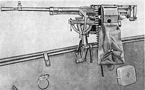

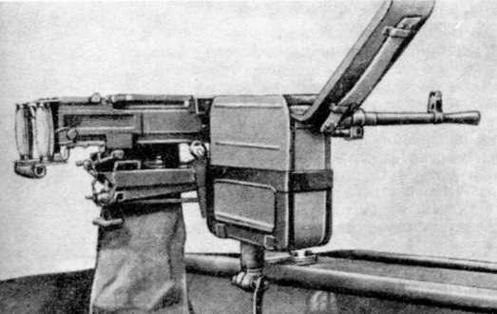

Для поражения живой силы и огневых средств противника на дистанции до 1000 м БТР был вооружен одним открыто размещенным станковым пулеметом Горюнова СГ-43 без бронещитка. Его штатный боезапас 1250 патронов в лентах хранился в пяти съемных металлических магазинах- коробках. Каждая коробка устанавливалась справа от приемного окна пулемета: перпендикулярно его оси — для стрельбы в боевом положении и вдоль ствола — в положении "по-походному". В этом случае он мог также убираться внутрь корпуса. С левой стороны предусматривался мешок-гильзоуловитель. Небольшая масса пулемета (13,8 кг) позволяла переносить его и устанавливать на любом из четырех кронштейнов-вертлюгов: по курсу на крыше отделения управления (основное положение), на бортах бронекорпуса и в корме. На эти же кронштейны мог крепиться и ручной пулемет ДПМ, входивший в вооружение десанта. Кроме того, десантники могли вести автоматный огонь и наблюдать за полем боя из боевого отделения через шесть люков в бортовой броне (по три на сторону) и два — в кормовой, закрываемые крышками. Штатное вооружение ЗИС-152 в целом было слабое. На аналогичных зарубежных машинах обычно устанавливались более тяжелые крупнокалиберные пулеметы. Для вооружения среднего БТР как вариант вполне подошел бы и отечественный пулемет ДШКМ калибра 12,7 мм.

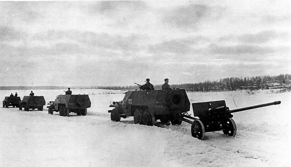

Зато приличные тяговые свойства ЗИС-152 позволяли с более высокой, чем гусеничные тягачи, скоростью буксировать за собой в боевой обстановке мощные 85-мм и 100-мм противотанковые пушки, 57-мм и 85-мм зенитные орудия, а также 160-мм тяжелые минометы при достаточной защите расчетов орудий на марше от пулеметного огня.

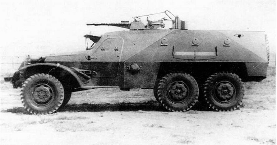

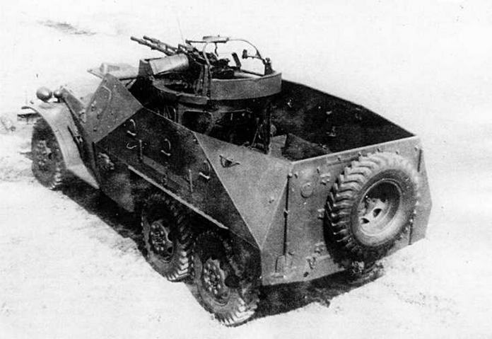

После проведения основных компоновочных работ по "объекту 140" для более мощного огневого прикрытия войск и борьбы с низколетящими воздушными целями параллельно начали разрабатывать "объект 140А" (или ЗИС-152А) с размещенной в корпусе спаренной зенитной (угол возвышения — до 89°, снижения — до 5°) установкой ЗТПУ-2 конструкции А.Э.Нудельмана. В качестве вооружения ЗТПУ-2 использовались два 14,5-мм крупнокалиберных пулемета Владимирова — КПВ, производства завода № 2 в Коврове. Их боезапас составлял 1200 патронов. Расчет установки — 3 человека, десант был сокращен до 6 человек, плюс водитель. Боевая масса ЗИС-152А — 8600 кг.

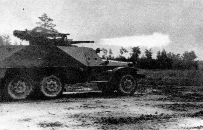

Максимальная скорость движения по шоссе достигала 80 — 87 км/ч. Благодаря хорошей длинноходовой передней подвеске с эффективными амортизаторами и более совершенному движителю при увеличенной удельной мощности средняя скорость движения БТР по типовому маршруту бездорожья с полной (боевой) массой 8600 кг вдвое превышала таковую у ЗИС-151 (64 км/ч против 33 км/ч). Преодолеваемый подъем по грунту составлял 34°, брод —до 0,9 м, ямы — глубиной до 0,6 м. Клиренс под мостами равнялся 290 мм. Проходимость ЗИС-152 была в целом намного выше, чем у ГАЗ-63, ставшего к тому времени в армии как бы эталоном по этому показателю. Запас хода был большой (важно для БТР) и в среднем достигал 600 км (по проселку — 350 — 550 км, по шоссе —до 750 км). Машина имела умеренйые габариты: длина — не более 6550 мм, высота по корпусу без вооружения — 2000 мм.
В течение мая—декабря 1949 года 8 из построенных к тому времени 12 полноценных и доработанных образцов с муромскими бронекорпусами проходили войсковые испытания, показавшие в целом их надежность, соответствие ТТТ, удобство и простоту обслуживания. С начала 1949 года по 1950-й на полигоне в районе ст.Донгузской испытывались зенитной стрельбой по конусам две машины ЗТПУ-2 (ЗИС-152А), тоже с положительными результатами, хотя отмечалась недостаточная скорость ручного наведения (электропривода на машине не было); по вертикали — до 37 град./с, по горизонту—до 46 град./с, при частоте вращения штурвалов 2 с. Расчет состоял из-наводчика и двух заряжающих. Средняя боевая скорострельность установки была сравнительно неплохой — 70 выстр./мин при максимальной 484 выстр./мин. Высокая начальная скорость пули (V°=990 м/с) обеспечивала уверенную досягаемость огня по воздушной цели, летящей со скоростью до 600 км/ч на высоте 500— 1000 м, то есть поражение бронированных штурмовиков противника или самолетов поля боя. Горизонтальная дальность эффективного огня составляла 2000 м и хорошо обеспечивалась телескопическим прицелом ОП-1-14. Для зенитной стрельбы использовался коллиматорный прицел ВК-4.

К 1953 году БТР-152 стал основной бронемашиной пехотных и мотомеханизированных соединений армии, ее подлинной "рабочей лошадью". Всего их по 1955 год включительно было выпущено 4923 единицы: с рацией — 3333, без рации-1590; пик производства пришелся на 1954 год—996 единиц (все с рацией). Базовый БТР-152 оказался очень удобным для создания целого ряда модификаций различного назначения, что значительно расширяло сферу его боевого применения.
В 1952 году началось производство зенитного (ЗТПУ-2) БТР-152А. До конца года войска получили 200 таких машин, а всего по 1955 год —719. На шасси "123В" (с шинами регулируемого давления) эта же установка выпускалась под маркой БТР-152Е в 1955— 1957 годах (160 машин).
С 1951 года велись интенсивные работы по установке на БТР более мощного средства борьбы с низколетящими целями — счетверенной зенитной установки ЗТПУ-4 из крупнокалиберных 14,5-мм пулеметов КПВ с боезапасом 2000 патронов. Задача оказалась более сложной, чем предполагалось: в связи с увеличенной энергией отдачи требовалось значительно повысить жесткость крепления опорных параллелограммов установки на постаменте, надо было разместить боевой расчет из 5 человек (наводчик и 4 заряжающих), да и стрелять им стало бы намного труднее — увеличились усилия на по-прежнему ручных приводах наведения, усложнилось удержание цели в поле зрения прицела. Пришлось вводить достаточно тяжелый и трудоемкий в изготовлении электромеханический привод наведения установки. Сначала он питался от двух танковых аккумуляторов 6-СТ-128 (на размещение более мощных 6-СТЭН-140М не хватало места), заряжаемых от маломощного генератора, приводимого мотоциклетным двигателем К-125 (4,5 л.с.), который, однако, не обеспечивал положительного баланса электропитания приводов и аккумуляторов — их емкости хватало всего на 50 минут работы. Систему переделали на питание от двух танковых генераторов Г-73 (по 1,5 кВт), приводимых от основного двигателя через коробку отбора мощности. Электроприводы стали более работоспособными, что позволило сократить расчет до трех человек.
В 1952 году построили два опытных образца ЗИС-152Д, но до большой серии их не довели — в 1954 году изготовили всего две машины установочной партии. В 1955 году доработанная ЗТПУ-4 на шасси БТР-152Д вновь проходила полигонные испытания и снова неудачно: были отмечены плохая устойчивость при стрельбе, перегруженность и низкая живучесть ходовой части. В десантном отделении не удавалось разместить запасные коробки с патронами. На этом все дальнейшие работы по ЗТПУ-4 на базе БТР-152 были прекращены как бесперспективные.
