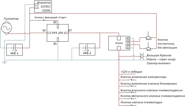

Друзья, размещаю информацию, которая может быть полезна всем, кто захочет себе поставить ДВА АКБ. В инете ничего похожего не нашел, поэтому составил мурзилку для всех, надеюсь будет полезна!

У меня УРА-200 подключена вот так:
Пояснение к схеме можно найти в моем же посте "2хАКБ+УРА-200+Gruner "

А теперь моя ситуация: два АКБ зимой сдулись в ноль, т.к. "вдруг" оказались оба разряжены. Причина тут, судя по всему, была в низком заряде с генератора, тем более, что уже весной случайно нашел — обрыв на генераторе тонкого проводка (если не ошибаюсь, он с обмотки возбуждения).
Вопрос, который я сначала не мог себе объяснить — это почему при убранном втором АКБ, на "+" проводе, который приходил с 87-го разъема УРА-200 было напряжение, при этом, кнопка "Старт" не была включена. Ответ, как мне видится был связан как раз с ситуацией, описанной в п.7: АКБ был новый и напряжение на нем, видимо было больше 13,8В, поэтому УРА-200 включила цепь на второй АКБ, которую я успешно положил на корпус, от чего получилось немного красивых искр и полное недоумение от полученного результата.
8. Следствие из п.7 и полученного опыта: если вы сняли 2-й АКБ, но оставили цепь с 87-го разъема, а это проключаемый "+" с первого АКБ через УРА-200, то при движении, если напряжение с генератора выйдет за 13,2В, или просто при стоянке, если напряжение с самого АКБ больше порога включения, УРА-200 запитает цепь и если плюсовая клемма второго АКБ дотронется до корпуса, вам будет гарантирована "КОЗА".
