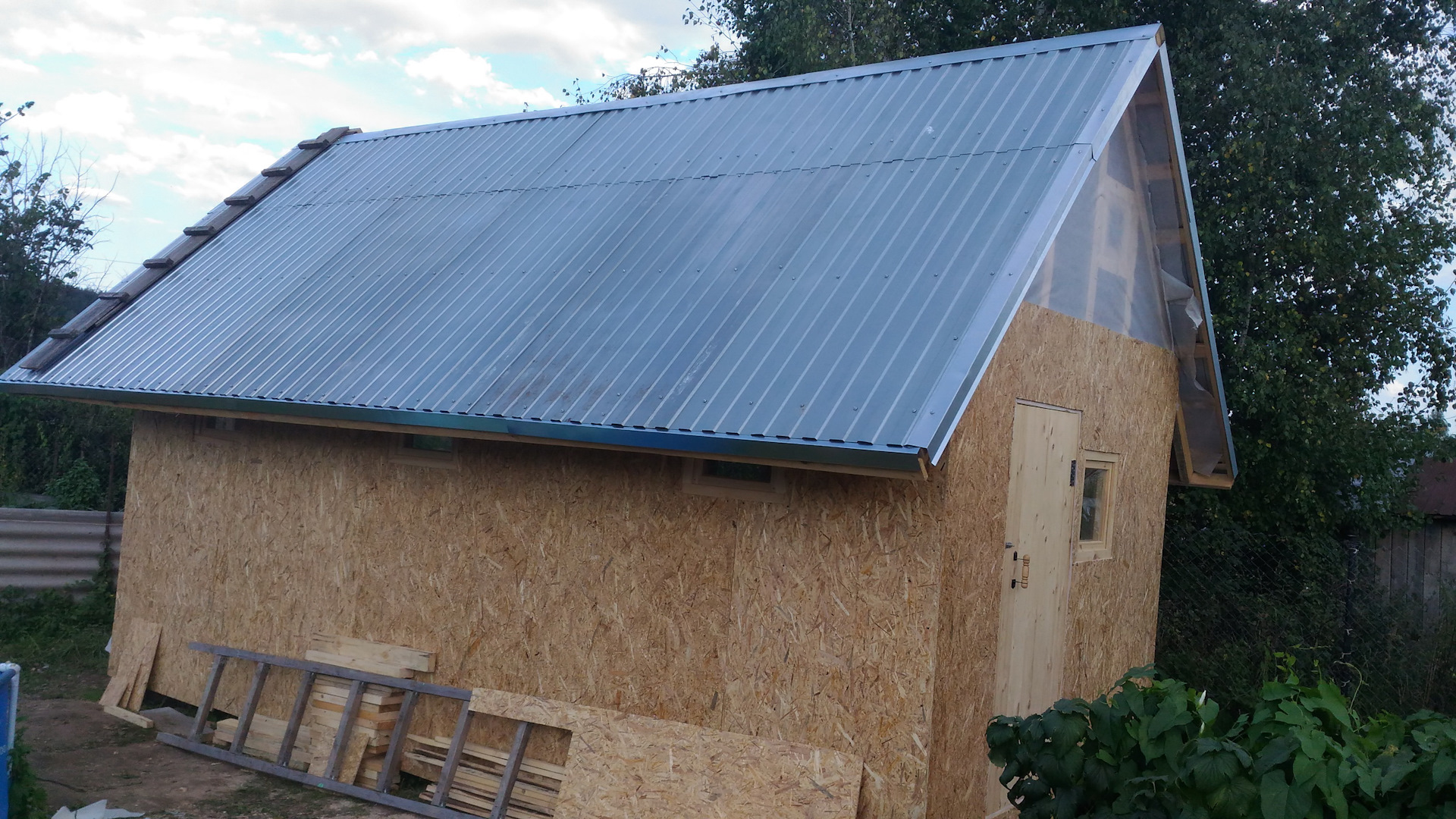

закрываем профнастилом — купил какой то некондиционный по 480 ру за 2 метра…толстый капец…кровельники не пробивают…пришлось сначала намечать…а потом уже крутить

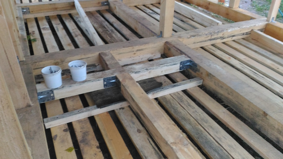

подшил черновой пол снизу с зазором для вентиляции. утепление пола 100 мм.
кровля окончательно готова

Не понял откуда доски под полом-лежит брус, стоит каркас-досок нет! Стоит крыша-появился пол как он снизу прибился?
снизу ) геммор конечно ))) это черновой )

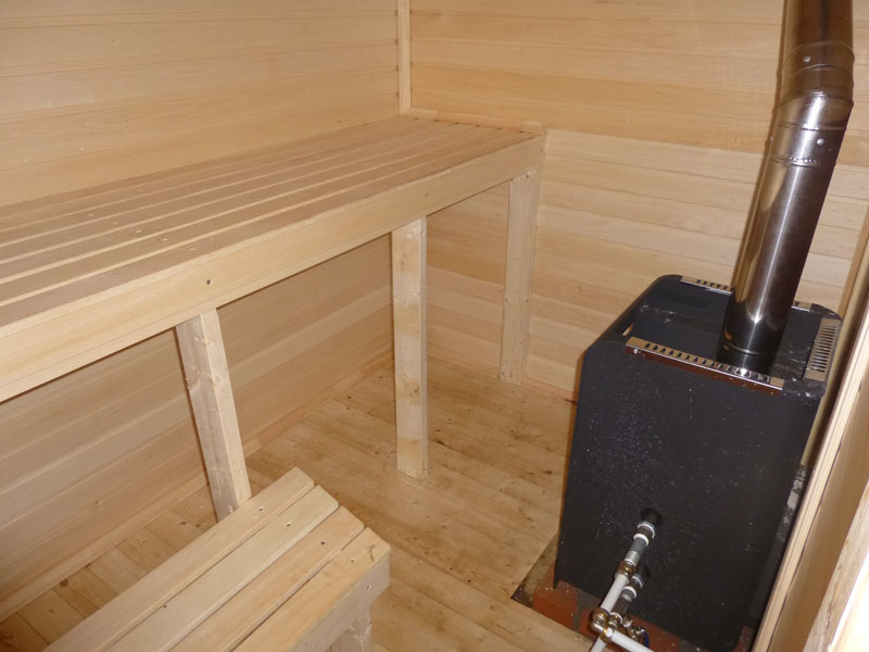

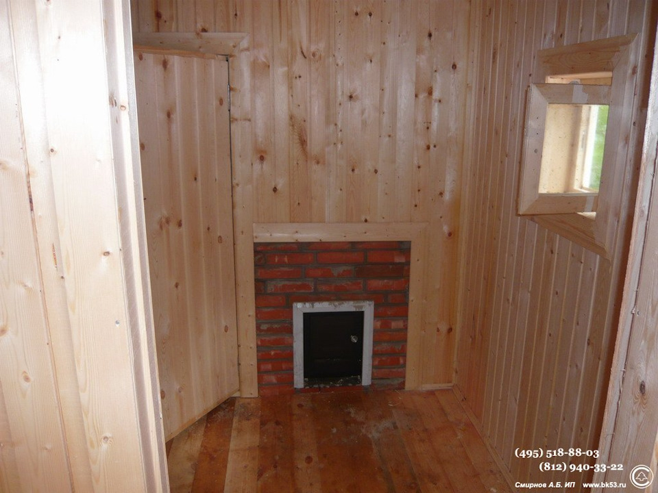

А мне нра! Аккуратненько получилось. Только как теперь печку-то делать? Грязищу то внутри не жалко разводить?
печка будет не кирпичная…оставлена не тронутой это стена…как то так видится

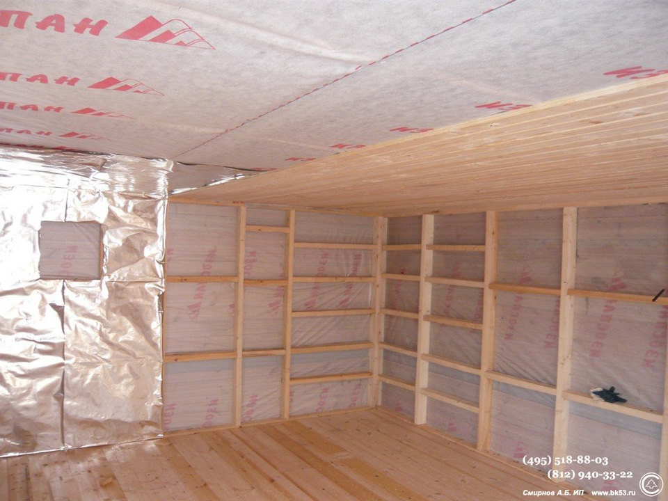

с мойки это будет примерно так
Ну тогда вообще отлично! А фольгой будут обиты стены? Под вагонкой?
ефстественно ) это след этап )
