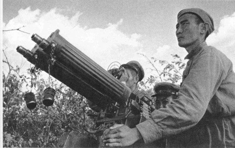

В связи с необходимостью оснащения войск ПВО более мощными установками способными обеспечить массированный огонь, известным оружейником Н.Ф. Токаревым была создана счетверённая зенитная установка пулемёта Максим обр. 1931г.
Она обладала высокой скорострельностью, хорошей манёвренностью, постоянной боеготовностью. Стрельба по воздушным целям из неё велась при помощи тех же прицелов, что в одиночных и спаренных установках.
Благодаря наличию жидкостной системы охлаждения и большой ёмкости лент, она являлась для своего времени эффективным средством борьбы с низколетящими самолётами. Обладала высокой боевой скорострельностью и плотностью огня.
Хорошую боевую эффективность установки, впервые применённую в бою на Хасане, отметили иностранные военные наблюдатели, присутствовавшие в японской армии.

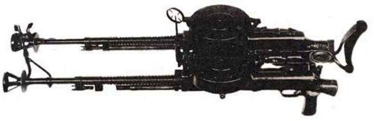

Спаренные и одиночные авиационные пулемёты ДА конструкции В.А.Дегтярёва монтировались на простейший вертлюг.
Часто это происходило в войсковых мастерских, в полевых условиях. Несмотря на относительно низкий темп стрельбы и дисковый магазин вместимостью всего 63 патрона, эти установки сыграли свою роль в начальный период войны.
В ходе войны в связи с повышением живучести самолётов, значение установок винтовочного калибра в борьбе с авиацией противника заметно падает, и они уступают первенство крупнокалиберному пулемёту ДШК, хотя и продолжают играть определённую роль.

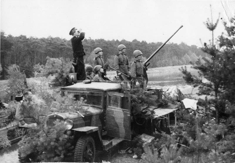

37-мм. автоматическая зенитная пушка обр.1939 г. была единственным малокалиберным автоматом, принятым на вооружение до войны, она создана на основе шведской 40-мм пушки Bofors.
37-мм автоматическая зенитная пушка образца 1939 года представляет собою одноствольное малокалиберное автоматическое зенитное орудие на четырёхстанинном лафете с неотделяемым четырёхколёсным ходом.
Автоматика пушки основана на использовании силы отдачи по схеме с коротким откатом ствола. Все действия, необходимые для производства выстрела (открывание затвора после выстрела с экстрагированием гильзы, взведение ударника, подача патронов в патронник, закрывание затвора и спуск ударника) производятся автоматически. Вручную осуществляется прицеливание, наведение орудия и подача обойм с патронами в магазин.
Согласно руководству службы орудия, главной его задачей признавалась борьба с воздушными целями на дальностях до 4 км и на высотах до 3 км. В случае необходимости пушка может быть успешно использована и для стрельбы по наземным целям, в том числе по танкам и бронемашинам
В ходе боёв 1941 года, зенитные орудия понесли значительные потери — до 1 сентября 1941 года было потеряно 841 орудие, а всего за 1941 год — 1204 пушки. Огромные потери с трудом восполнялись производством — на 1 января 1942 года в наличии имелось около 1600 37-мм зенитных пушек. На 1 января 1945 года имелось около 19 800 орудий. Однако в это количество вошли 40-мм. пушки Bofors поставляемые по ленд-лизу.
61-К в течение Великой Отечественной войны являлись основным средством противовоздушной обороны советских войск в прифронтовой полосе.
