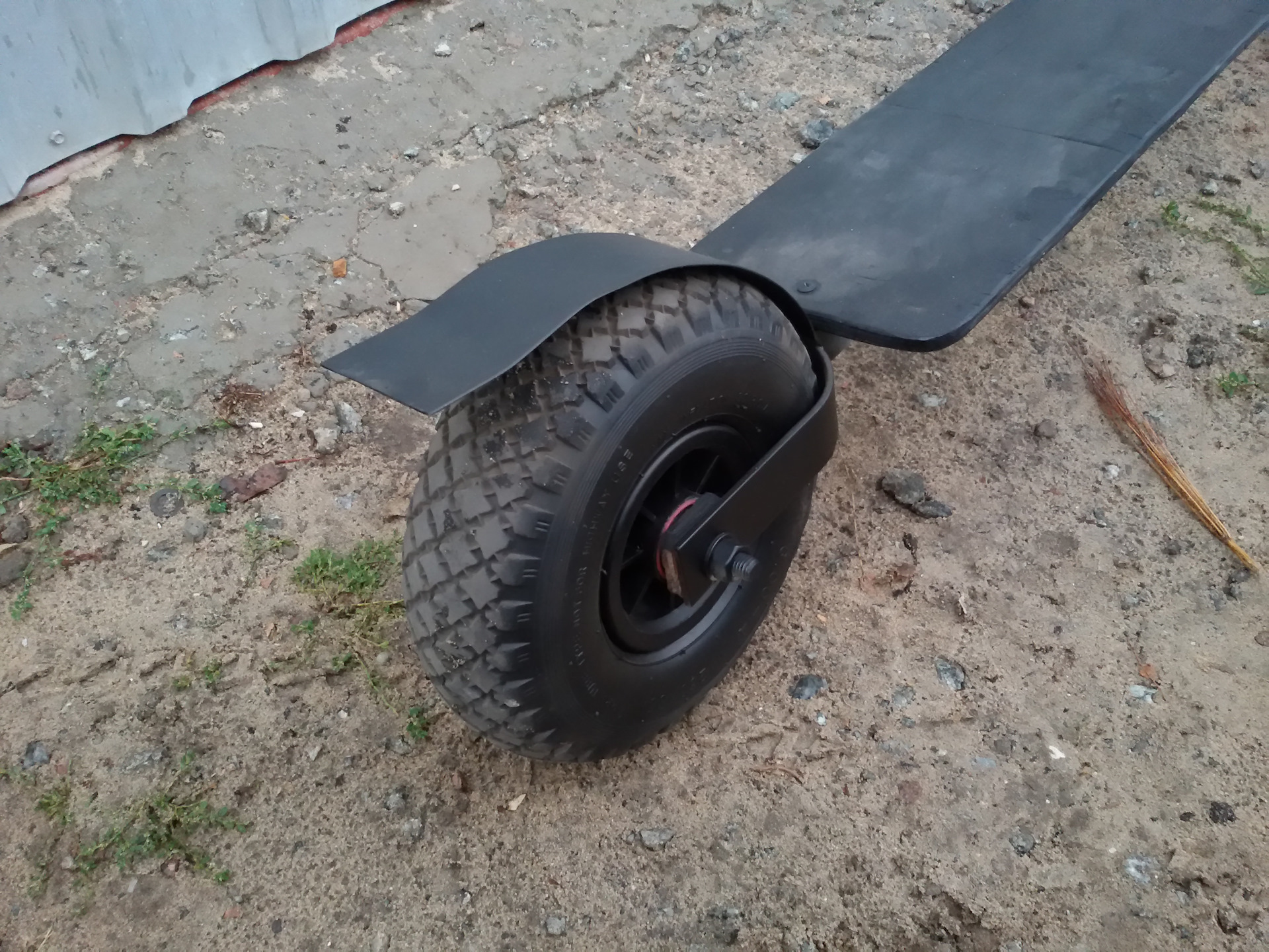

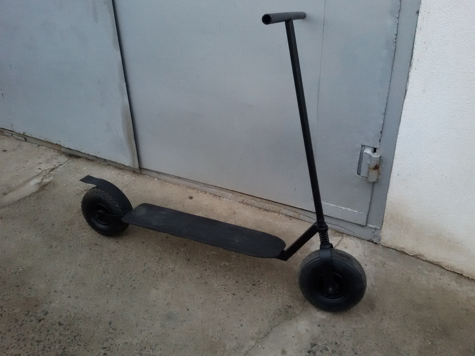

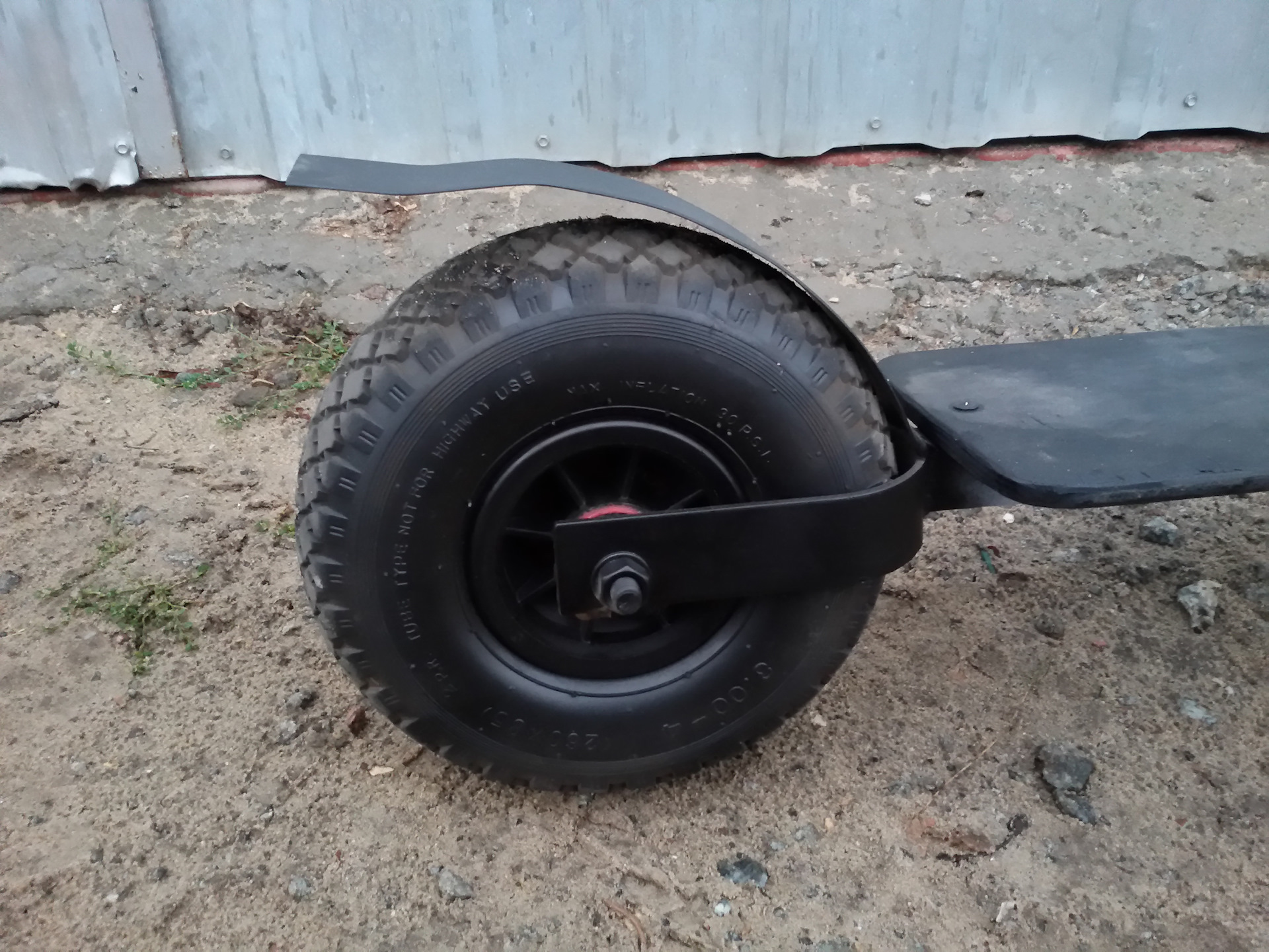

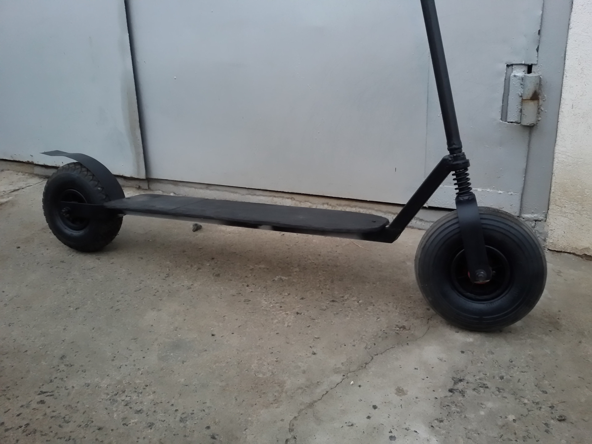

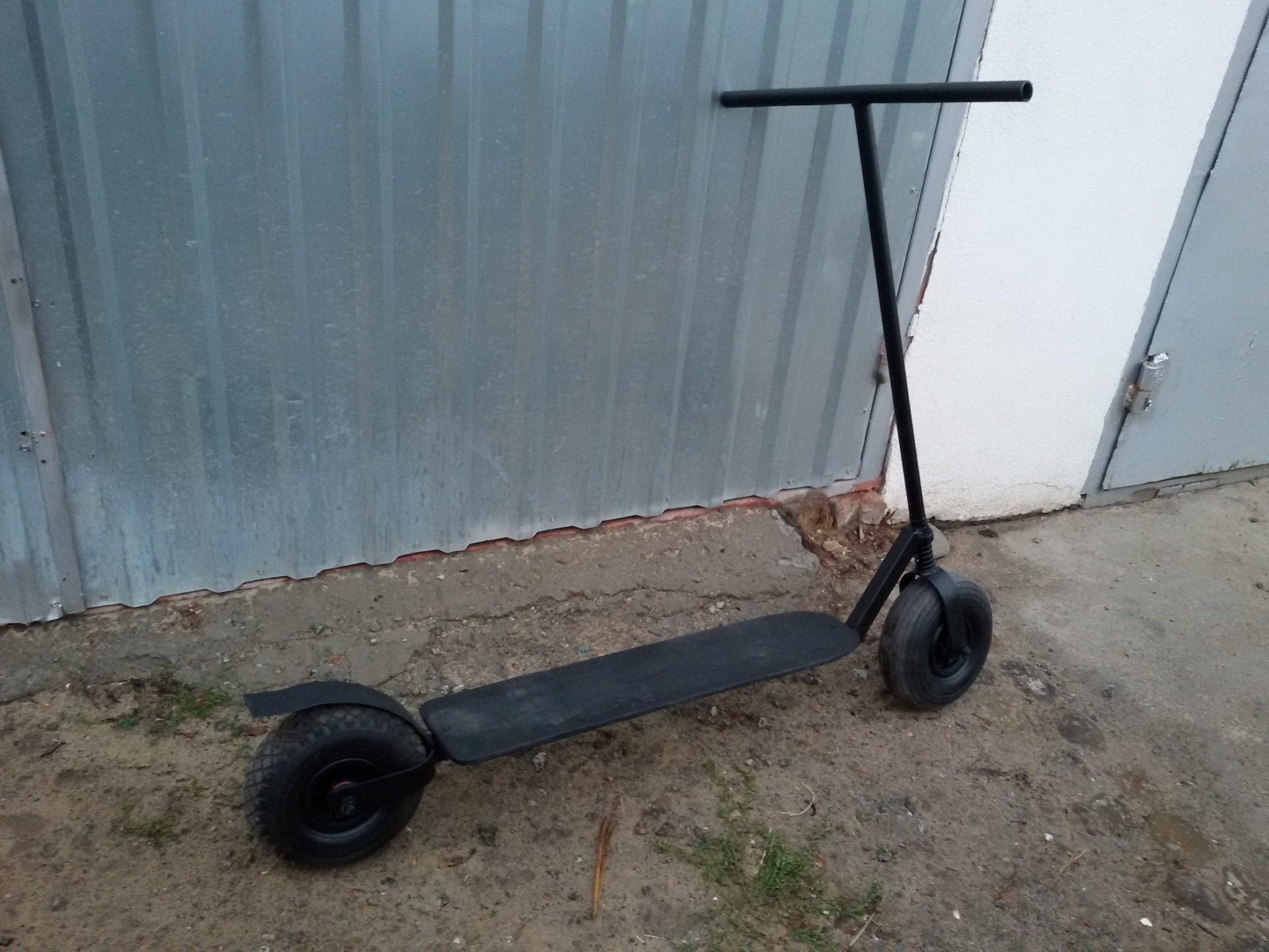

Вот сделал такой самокат, чтоб помещались я и ребенок (6лет). Прохожие как-то прозвали "Монстр".
Сделан с 1го амортизатора, пружина с ГБЦ, трубы квадрат 30ммХ2мм. Оси колес со штока как раз 20мм с приваренными по краям шпильками на 12. Колеса на подшипниках. Поворотная втулка — верх амортизатора с куском штока, куча сварки) . Естественно еще будет дорабатываться.

Самокат огонь! Можно как то более подробно нарисовать как сделано поворотное устройство?
это верхушка амортизатора с куском штока

Колеса беcподшипниковые вроде, мне кажется разобьет отверстие в колесе, будет болтаться на оси.
С подшипниковые)

шикарно. а сколько длина? и вес. надо своему такой сделать) подскажи по аморту еще — что срезать, как подшипник приноровить
меж осями где-то метр, вес пара кг (легкий). Делал все из того что было в гараже. Колеса на подшипниках брал.
с колесами в принципе понятно, а руль через раму на подшипнике пускал? тот узел больше всего вопросов содержит
нет это верх аморта перевернутый скользит по своему штоку — там втулка, сальник
а ось какую использовал для установки колес? они вроде без нее продаются, если не ошибаюсь
Оси колес и шток пружины со штока амортизатора как раз 20мм.

Но он же тяжелый получился!

Отлично! только у таких колесиков "накат" не очень. Будет тяжеловато ехать.
накачал 3.5 атм. полет нормальный
не, ездить будет — однозначно. Просто в сравнении с другими колесиками.
пятно контакта маленькое они ж не плоские, зато с бровок спрыгивает четко
А почему рисунок разный? Я бы например поставил заднее колесо такое же как переднее. Накат имхо получше будет. Основная затрата сил идет на деформацию протектора при движении.

Есть мнение — рулевая быстро придет в негодность. Рычаг слишком велик.
есть такое, нужно дорабатывать, но на этот год хватит
на подшипах?
да

боюсь его вес узнать…
очень легкий, трубы тонкостенные
тогда аккуратнее в месте крепления платформы и рулевой стойки…так называемый стакан. Сломается
