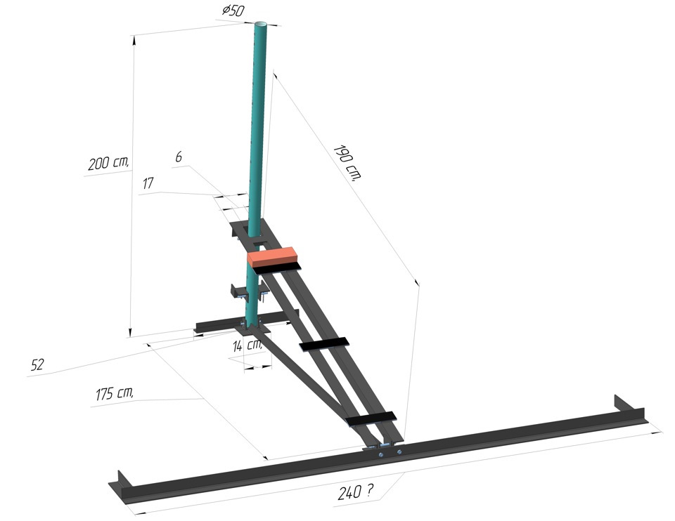

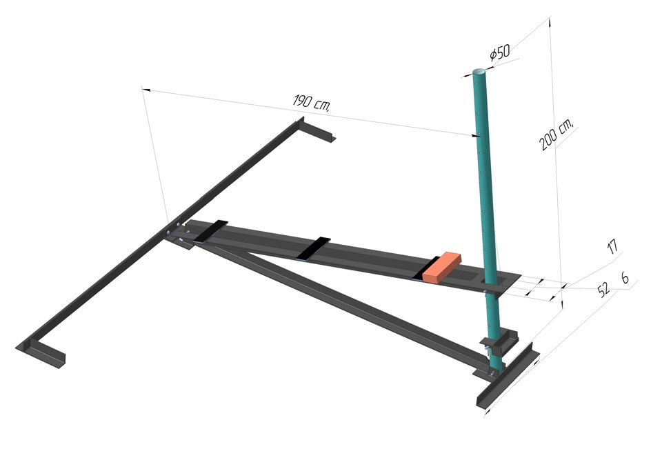

Приветствую всех участников сообщества!
Решил сделать опрокидыватель авто.
И сделал)
Для этого использовал материалы одного драйвчанина snejnii за что ему Огромное спасибо за чертежи выложенные в его статье.

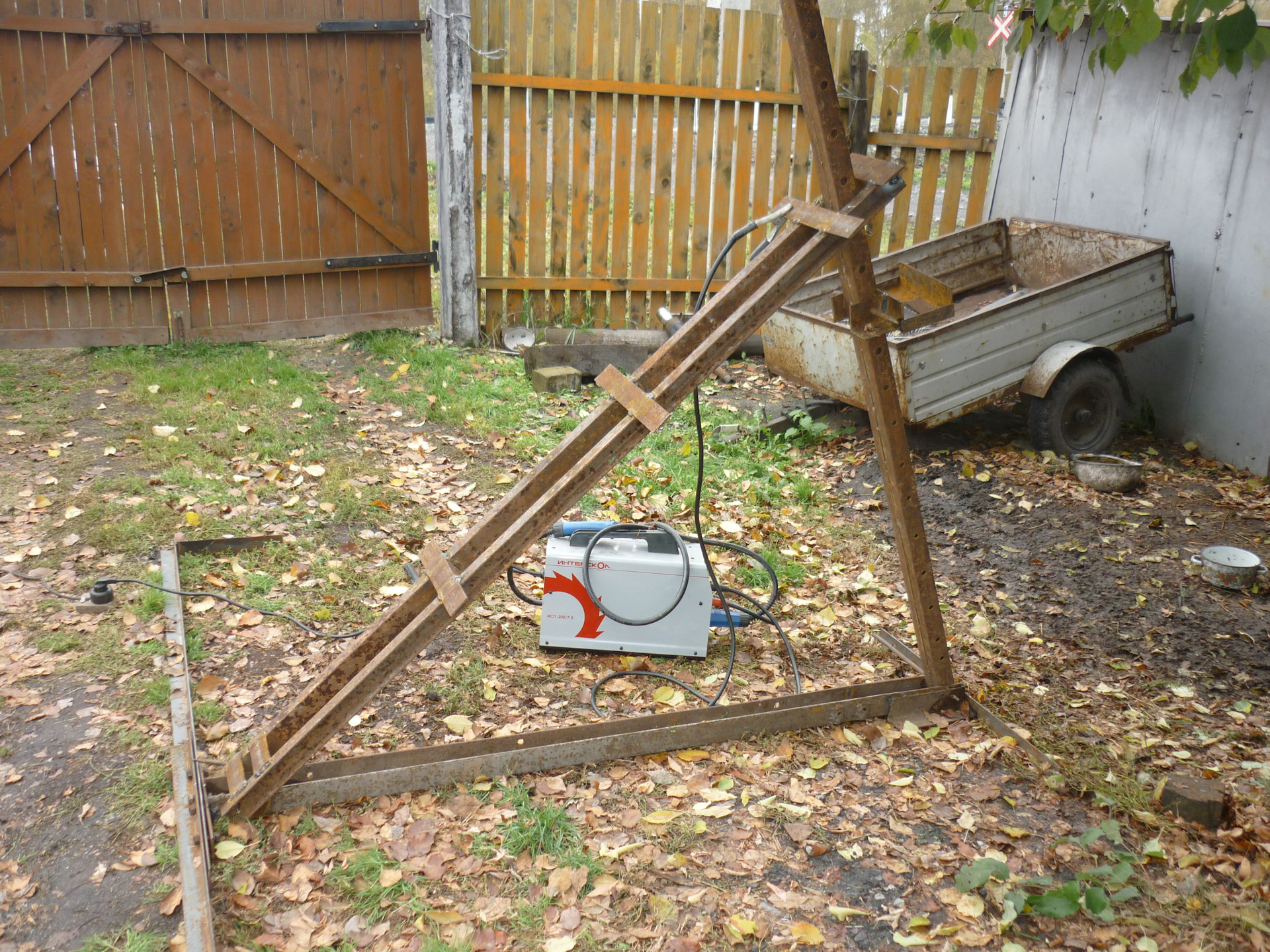

Нужно сделать днище своего авто, ну и так что бы было.

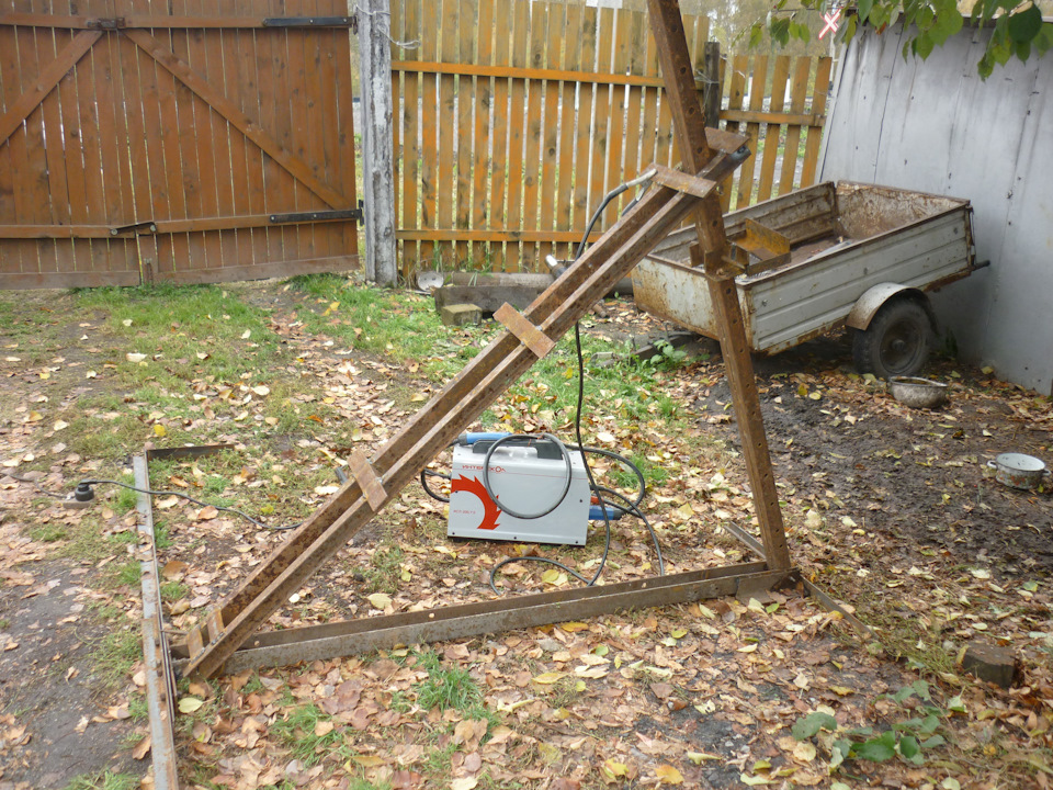

Делал из того что было:
А именно уголок, траверса ж.д(типо швелер), уголок от старой койки.
Ну и соответственно сварка, болгарка и чертёж)
Так же запилил видео где не много рассказываю что и как.

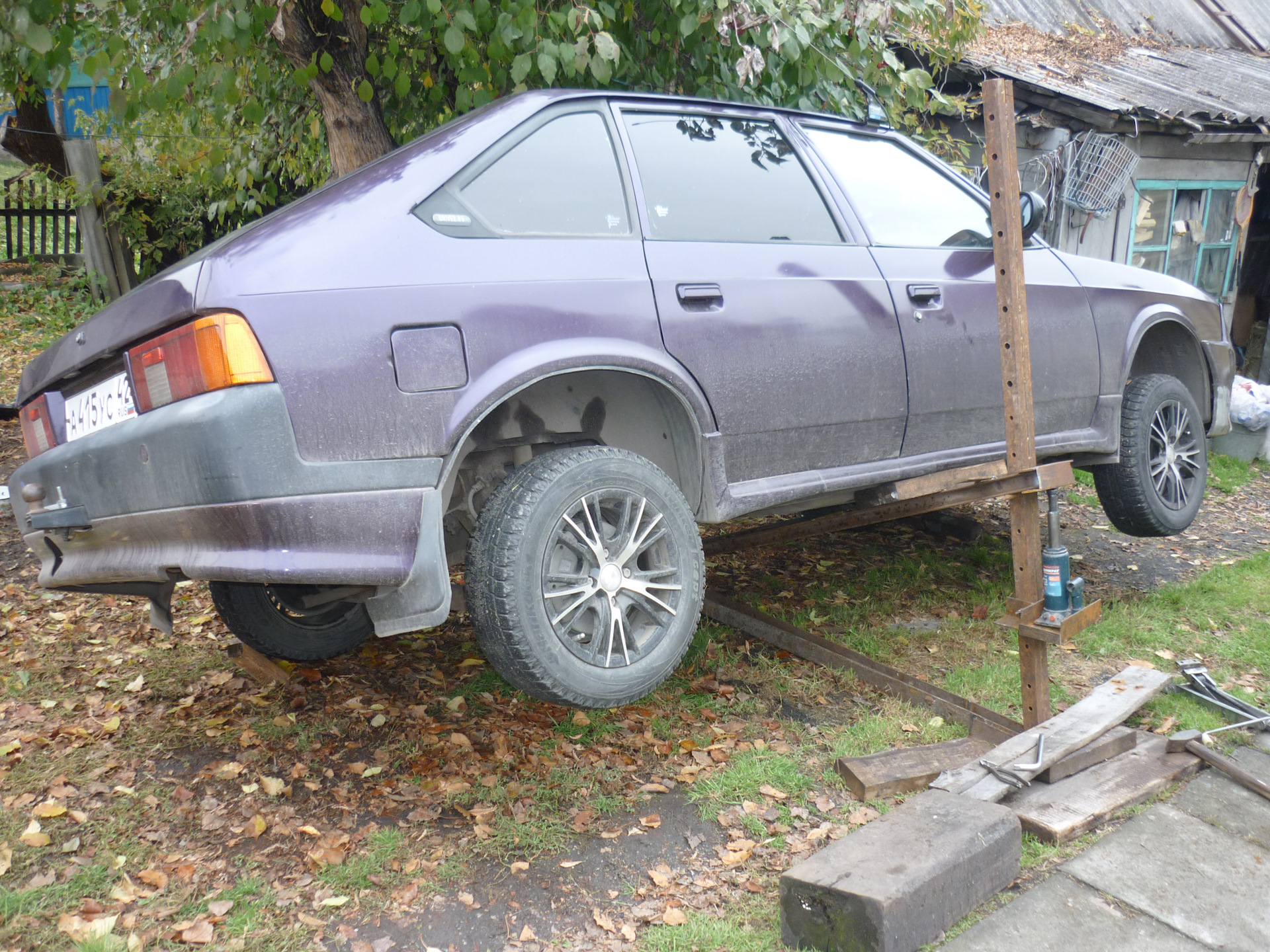

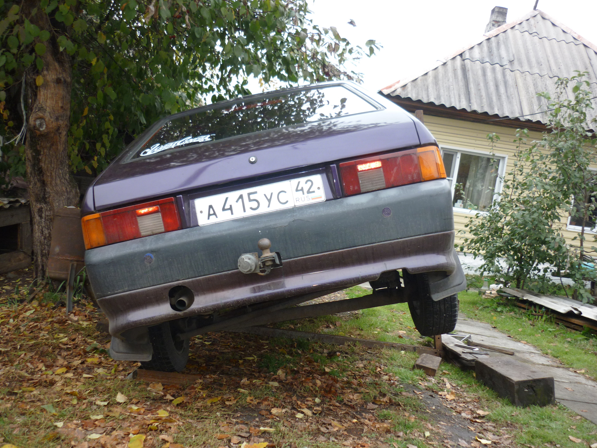

Хотелось бы обратить ваше внимание, на то что машину не стал задирать на предел!
Не по причине того что моя конструкция не может!
А по причине того что если задирать то нужно делать сразу машину.
Делать машину только собираюсь.
Как начну так же будут выходить видео на данную тематику на канале.
Так же хотелось бы попросить!
Не пишите что попало если не знаете что говорите.
Всем спасибо за внимание.

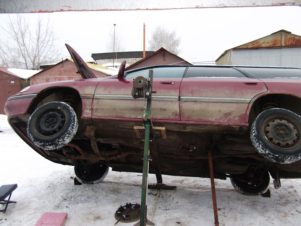

Толково, но.
Доска может сменать шов порога.
Если работы с порогом — он мешает.
И самое главное. Домкрат стоит под углом, надо сделать упор/ограничитель, чтобы не выскочил.
Моя мысль и где-то видел… С другой стороны, к дискам прикручиваются упоры. Авто кладётся на бок-на эти упоры, днище открыто.
Пока не нашёл такой вариант.
удачная модель)))) еще бы какой фиксатор примудрить или стопор… чтобы не давал кувыркнуться машине на бок при больших углах подъема

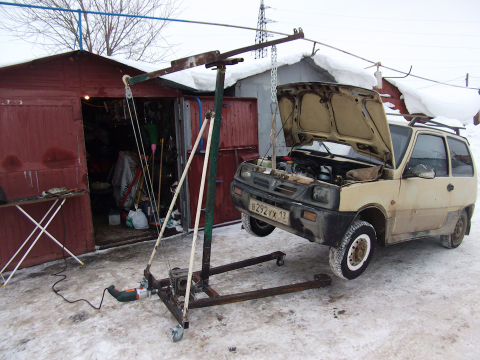

а я еще и кран с него сделал.
О вообще круто 2 в 1 вещь!

Пользовался советским опрокидывателем такой конструкции. Верхняя подпорка должна скользить по наклонной, иначе возникают напряжения. У нас даже домкрат сломался.
И у основания стойки были дополнительные трубы в бока для бОльшей устойчивости
Нету там напряжения всё отлично работает.
Ради интереса отметь исходное положение доски и конечное — оно будет разное. Значит есть трение доски о штангу и дополнительная нагрузка на домкрат. У нас жигулевский домкрат крякнул именно тогда, когда подложили вместо штатного башмака доску. После этого не экспериментировали, а это место тщательно смазывали.
Это два гнилых швеллерка?Не будь самоубийцей и не стремись за премией Дарвина.
Ты чё гонишь чувак какие гнилые?Просто ржавые!
Это не меняет положения дел, конструкция хлипкая.У меня знакомый 12 дней назад погиб под казалось бы крепкими проставками, черепушку сжало под машиной, хотя сам не дурак был в этом деле.
А вот прежде чем лезти под машину нужно подстраховаться.

Я конечн не сопроматчик.
Но вот какие-то диагональные упоры для трубы, кмк, надо бы.
Шоб не гуляла из стороны в сторону.
А то поедет пепелац на двух колёсах, и сложицца всё нафих.
Пробовал в ограде где есть определённый градус наклона.Ни чего ни куда не поехало.И домкратится всё легко и просто.

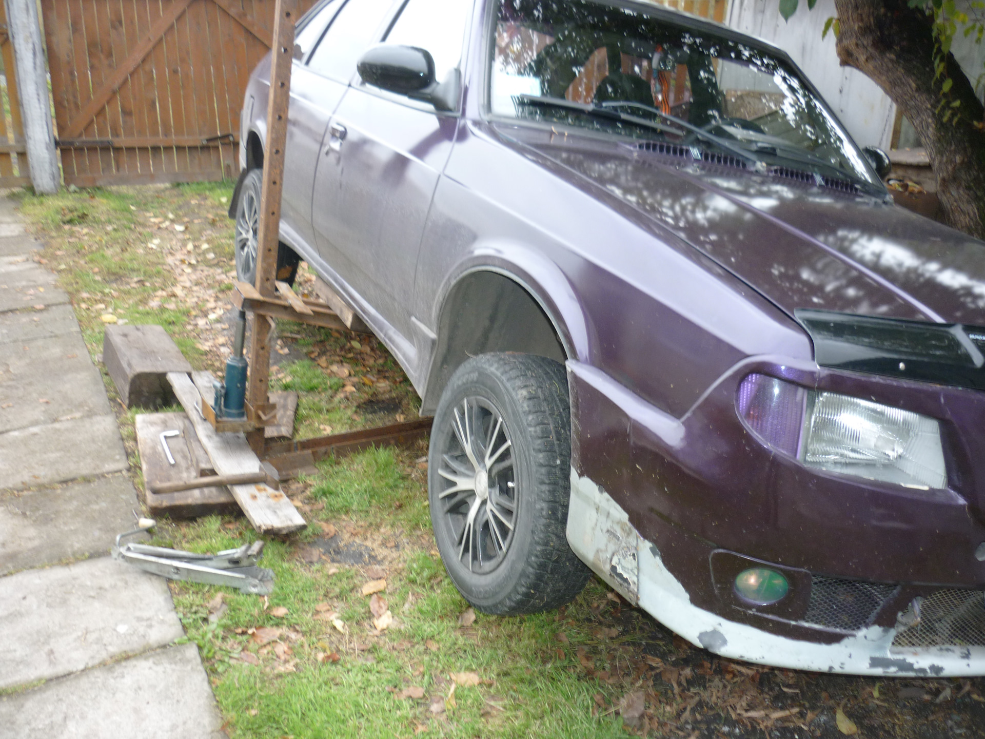

у меня вопрос )
а как чувствует себя порок в центре авто ? на сколько мне известно там нет усиления для потдомкрачивания
и может ли случится такое что порог погнется ?
конечно если положить пошире прокладку то риск минимален, но все же ?
а так спасибо за идею очень на мой взгляд полезная штуковина )
Чувствует себя прекрасно)Если всё делать с умом.Если увеличить плоскость прилегания взять доску пошире и по длиньше думаю проблем быть не должно.Плюс ко всему упирался в отбортовку порога.

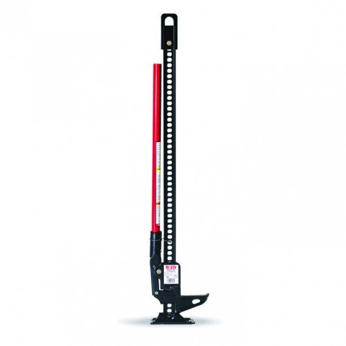

Пожалуйста)Мне тут написали что можно воспользоваться просто хайджек`ом для опрокидывания)))А пресс для каких целей если не секрет?
что за хайджек ?
пресс ну так мало ли )) подшипник ступичный вытащить \поставить и т.п.
тут случай как с презервативом )) лучше путь он будет и не нужен, чем он нужен а его нет ))
Реечный домкрат.Хорошая идея надо тоже сделать что бы не мучатся)))
но я так понимаю для него нужны спец выемки и усилитель порока ? имхо под него не поставить дощечку ?!
Да наверно.Такие домкраты популярны у джиперов гряземесов)А у них и пороги усилены и всё остальное)))

Я советую заменить бутылочный хайджеком. А остальную конструкцию — оставить. Так можно опрокидывать и гражданские машины.

То что мне нужно!)спасибо за чертежи)
За труды конечно 5+, но ссылку на автора чертежа можно было тоже добавить в статью…
Какого автора? Я в статье просто нашёл там авторы не указывались!
Ну… А в чей статье ты нашел? Наверно тот и автор))
Обычный мусорный сайт в котором кто то у кого то видимо слизал.Просто увидел фотки и мне понравилось решил воплотить в жизнь.
Понятно) если че вот автор — snejnii. А вот ссылка на статью — www.drive2.ru/l/3763909/
Всё ясно)Сейчас поправим!Надеюсь авторских прав нет?)
Нет))) Я думаю он наоборот рад что чертеж кому-то пригодился)))
Всё ясно передайте Огромное спасибо)))
Ну, так как я его в комментарии упомянул, то, думаю он вечером сам прочитает Ваше спасибо)))
Успехов!)
Всё поправил в начале записи.Хорошо что автор нашёлся)))Спасибо)
Хайджек к такой конструкции — подойдет для подьема любой телеги.

Дельно, молодец, а вот как с самого пола поднимать?
я думаю сначала домкратишь машину, под колеса бруски и погнал.
Можно и так.Даже быстрее будет.
IIIypuKeH
Ну наверное, сразу станком поднять не получится
Только если становую 500кг не тянешь))
Rainbov
видимо, так же — домкратом)
Если по стойтойке есть упоры, поддомератил переставил шплинт
Rainbov
Спасибо.Машина на практике не будет лежать откровенно на полу, а будет наклонена максимально так что бы было удобно работать.И без проблем можно было поставить назад на колёса.
Значит у тебя стойка со шплинтами, поддомкратил переставил шплинт?
Да поддомкратил переставил.Видео посмотрите)
Я сейчас с модема, трафика на видео жалко))), а так поговорили)))
Ааа всё ясно)Получается по мере подъёма переставляешь затвор, под лапой которая поднимает машину и под площадкой домкрата и всё)
Ну, как бы да, вот и разобрались с конструкуией, общими усилиями)))

Не пинайте, но Хайджек надежнее, дорого только)
Надёжно на все 100% я же себе не враг)
