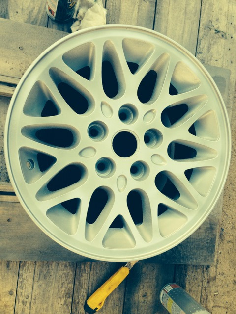

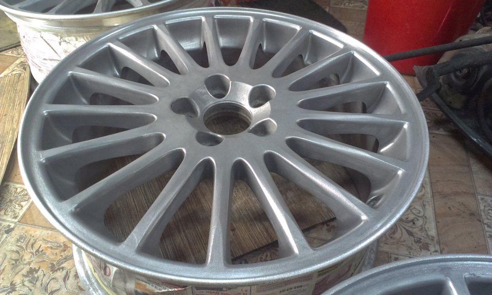

Всех приветствую! На покраску этих дисков меня уговорил мой знакомый. Как только я его не посылал в разные там конторы, которые занимаются покраской дисков, все бесполезно, ехать он никуда не хотел. Зарядил даже ему за это дело аж десять тысяч! Это за покраску только снаружи и без монтажа покрышек. Незнаю много это или мало, последний раз диски красил три года назад.
Все четыре диска были в плачевном состоянии. Алюминь окислился и повздувал краску.
Из инструментов я использовал пневмоугловую машинку, пневмо-лягушку и полировалку Интерскол с жёсткой тарелкой. Начал с Р80 потом Р120, Р180 и красный скотчбрайт.
На подготовку каждого диска до этого состояния ушло полтора часа. На покраску ещё три часа.
Нанес грунт Duxone DX 61 мокрый по мокрому.
База. Цвет не подбирал, а просто слил старые серые краски в одну банку и задул)

Сначала крупняк пневмоугловой, потом полировалкой с 80-й, пневмомашинкой на 120, потом ручками-ручками, последняя риска 180 и скотчбрайтом прилизать.

А почему дюксоновский кислотник лил?
Достаточно дорогое удовольствие.
Этож не кислотник, а праймер, наносится на голый металл и алюминий, красится по мокрому.
DX61 — это кислотник :-)
meteor530
Он же праймер, здесь верно

крутяк. а какой шпаклевкой глубоки косяки заделывать ?
Там были только мелкие косяки, обычной универсалкой)

А балончиком реально покрасить так чтобы на пару лет хватило?
Реально. Тут больше вопрос подготовки… Муторно это, долго и хлопотно…

А я себе красил))) все проклял… Смывка старой краски от боди не помогла толком, болгаркой и дрелью не подлезть толком… Вобщем еще 1 комплект таких же дисков лежит… Думаю ну их нафиг)))

А я ипался. Снимал все смывкой краски, но сцуко больше таким маяться не буду. Вы кстати грунт полностью сушили или базу по мокрому кидали?
Полностью кажется. Красил в тот сезон несколько комплектов дисков, какие то базой крыл через 20 мин после грунта, какие то на след день…
А в моем случае наверное логично мокрым по мокрому, а то запаришся грунт перетирать. Или все ж таки лучше сушить и перетирать?
Хз, я не профф маляр) для себя обычно уже по факту эксперементирую

На предпоследней фотографии торцы дисков, уходящие под покрышку в отслоённом мусоре, покрашенном поверх ?
Это скотч немного отклеился от покрышки)
Понятно.А скажи — если не снимать колесо и не делать заход внутрь — не начнёт облетать ?Граница окраски то вся тут — сверху ?
Не облезет, главное там зашкурить хорошенько!
