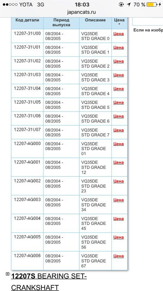

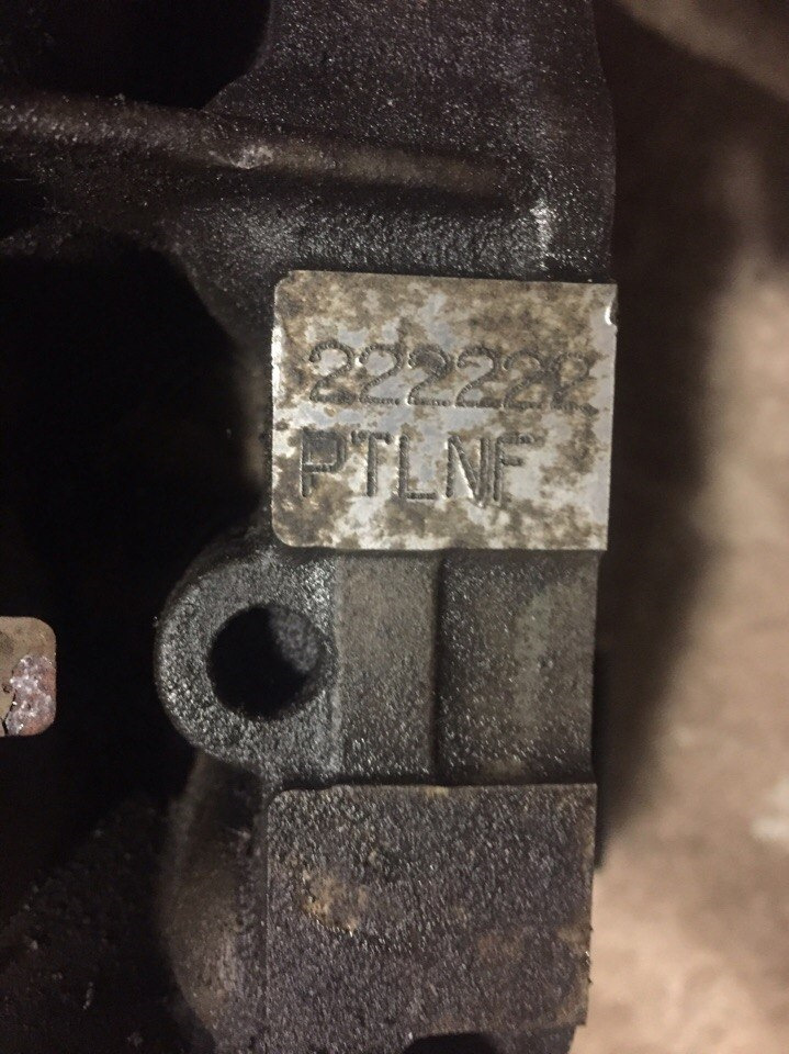

Сколько перегуглил-не могу нигде найти внятной информации, как выполнить подбор коренных и шатунных вкладышей на VQ35DE.
Имеются буквы и цифры на колене и на блоке, помогите, пожалуйста, подобрать нужные вкладыши по данной информации или объяснить, как это делается. (Коленвал новый)

а что скажешь насчет разных грейдов у стандартных вкладышей?)
ниже в комментариях скрин
все правильно. по вину пробил. Заказывай не бойся.
M099H-STD
Вкладыши коренные
T099A-STD
Полукольца упорные
CB-1223GP STD Вкладыши шатунные комплект
или R1058HSTD
колено новое — а оно ремонтное или номинальное, известно?
номинальное
пока тока ремонтные вкладыши нахожу коренные… 12208-31U00
не все так просто, стандартных вкладышей много, в этом и проблема
вот это вот "граде" — это если не ошибаюсь про посадочные места в блоке. там на каждой шейке(на каждой крышке) должно быть выбито
так вот, есть таблица, по которой по идее и нужно смотреть, совмещая буквы на колене и на блоке
но почему букв 5-непонятно
а причем тут 5 букв? главное циферка же.
цифры-шатунные
буквы-коренные
вроде бы как разобрался, буду заказывать
