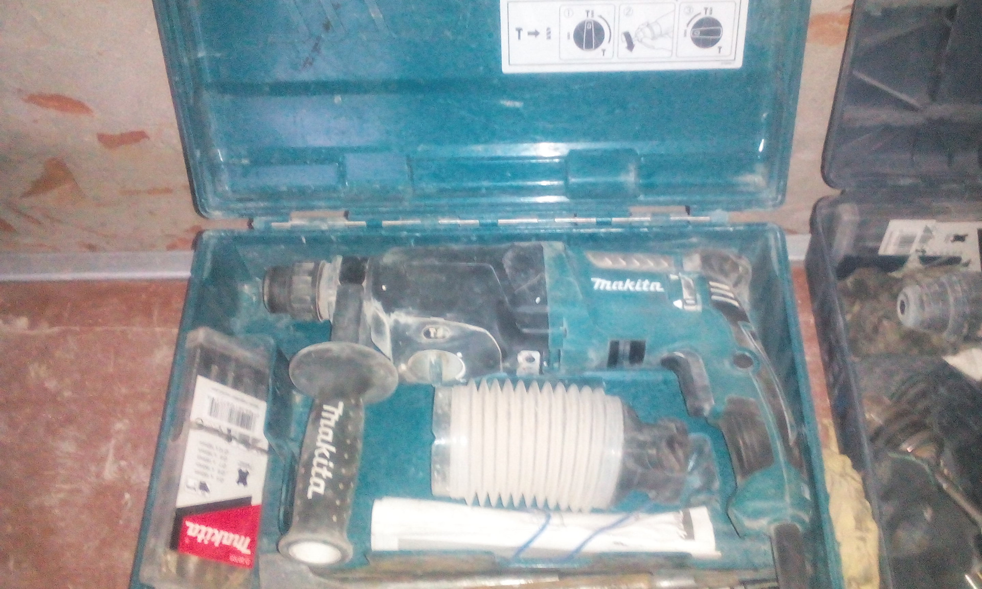

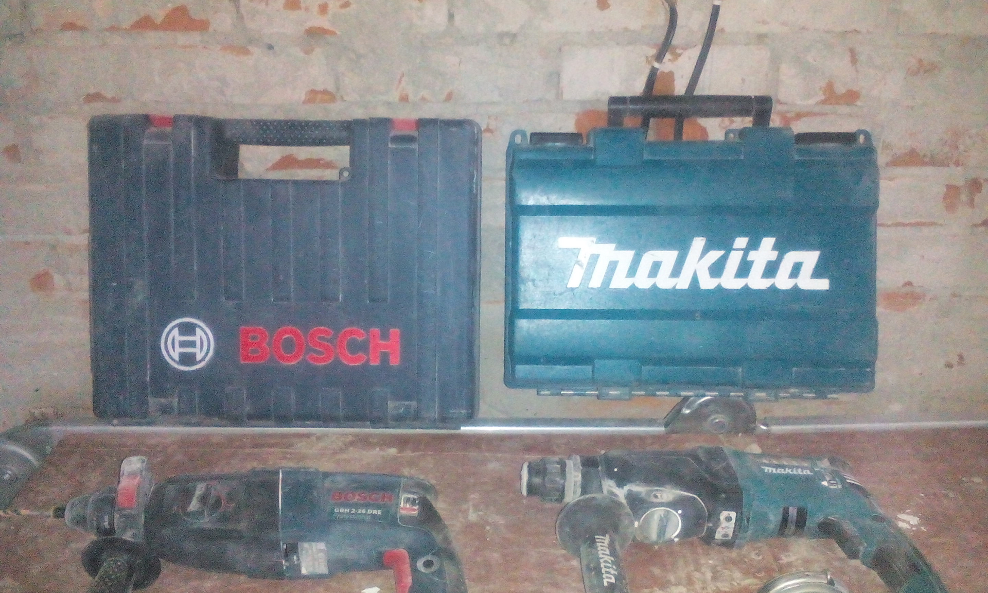

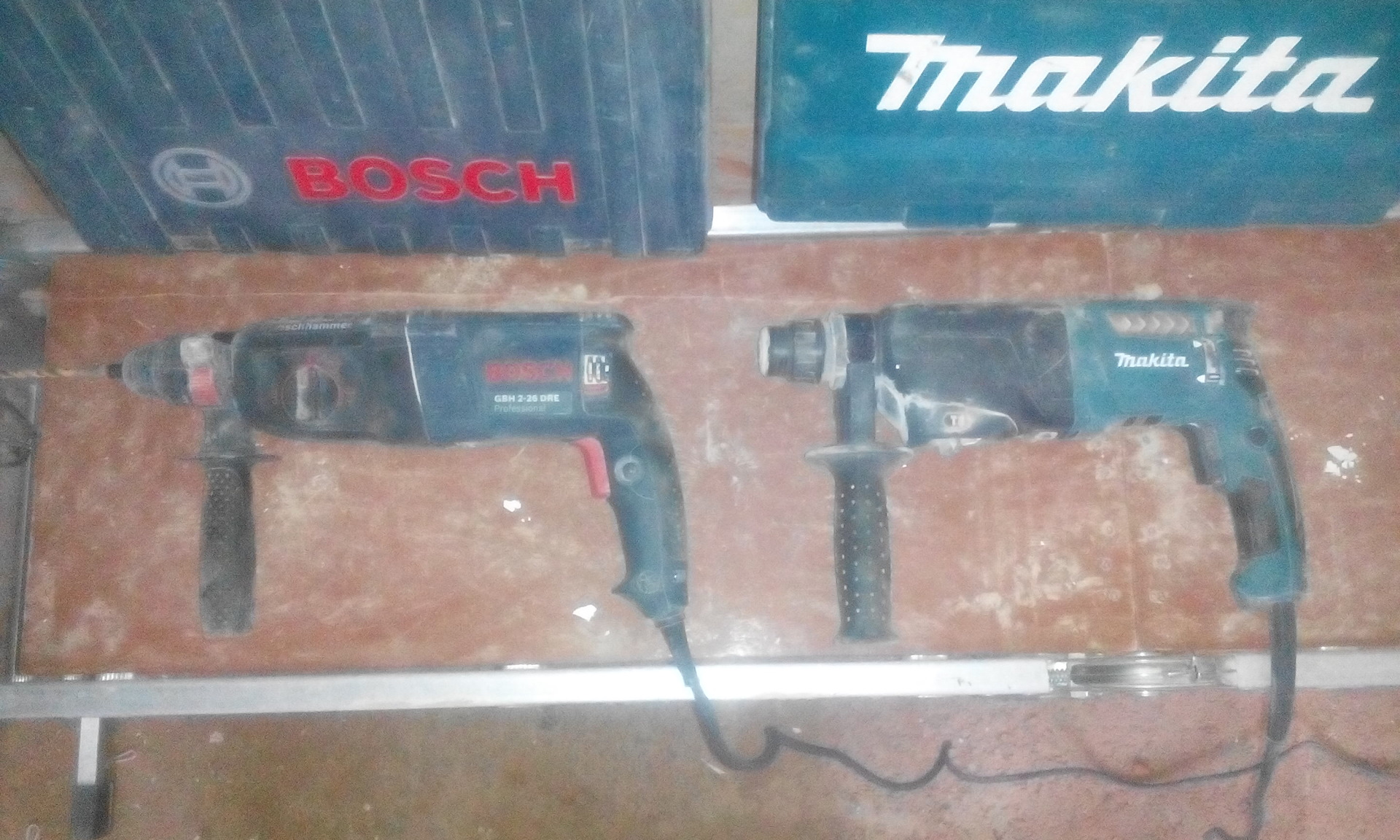

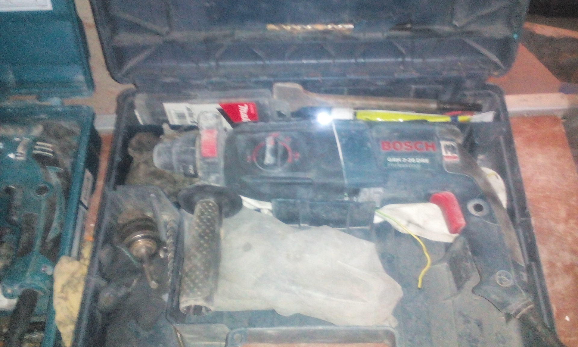

Ну и пара сравнительных фото:
Еще у 2610 в комплекте идет гофра — пылесборник, можно подключить пылесос и работать без пыли, или при сверлении дырок на потолке меньше пыли летит на голову.
Для кого-то, кто занимается мелкими шабашками большой кейс это хорошо — весь инструмент войдет, но это не наш вариант.
