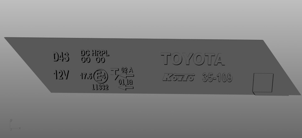

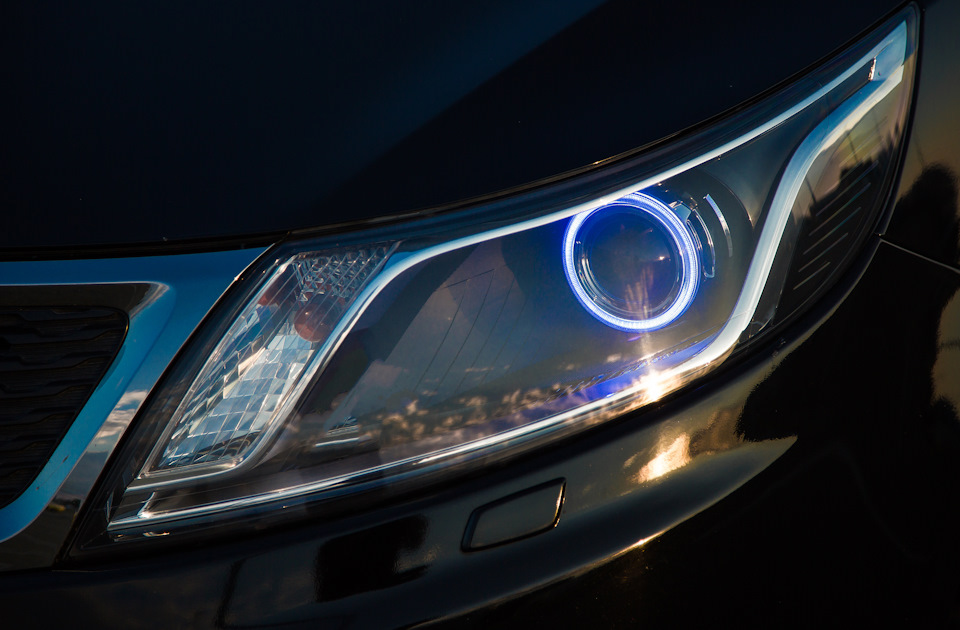

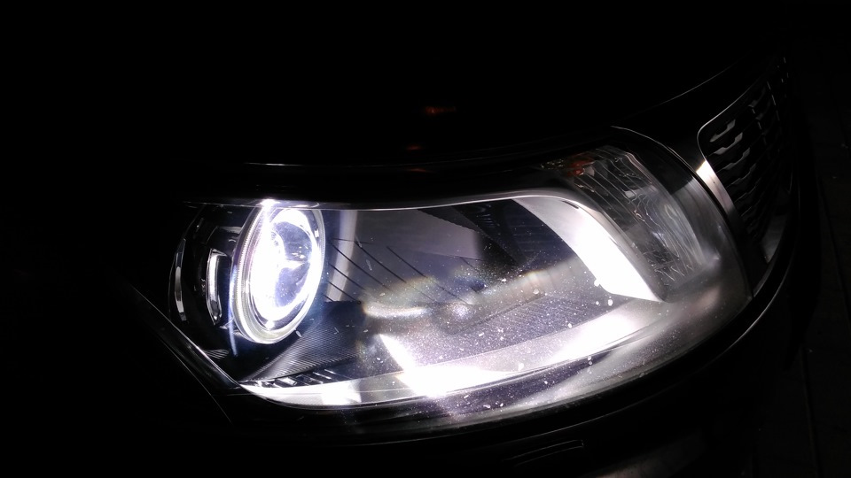

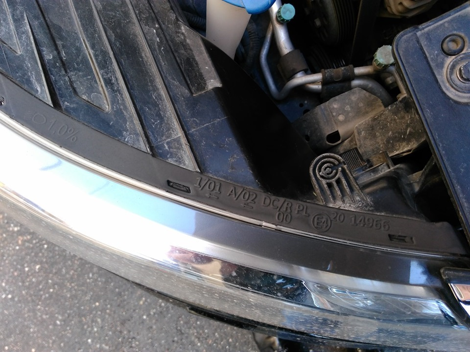

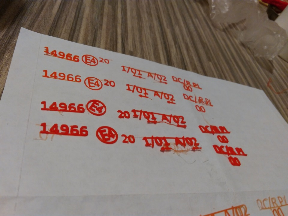

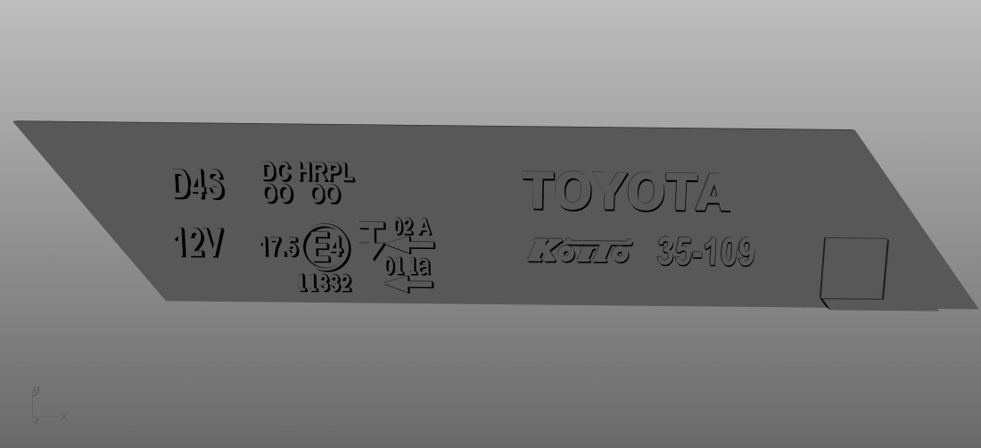

Всем привет, хочу поделиться с Вами своим
"изобретением" .
После установки линзованной оптики и ксенона

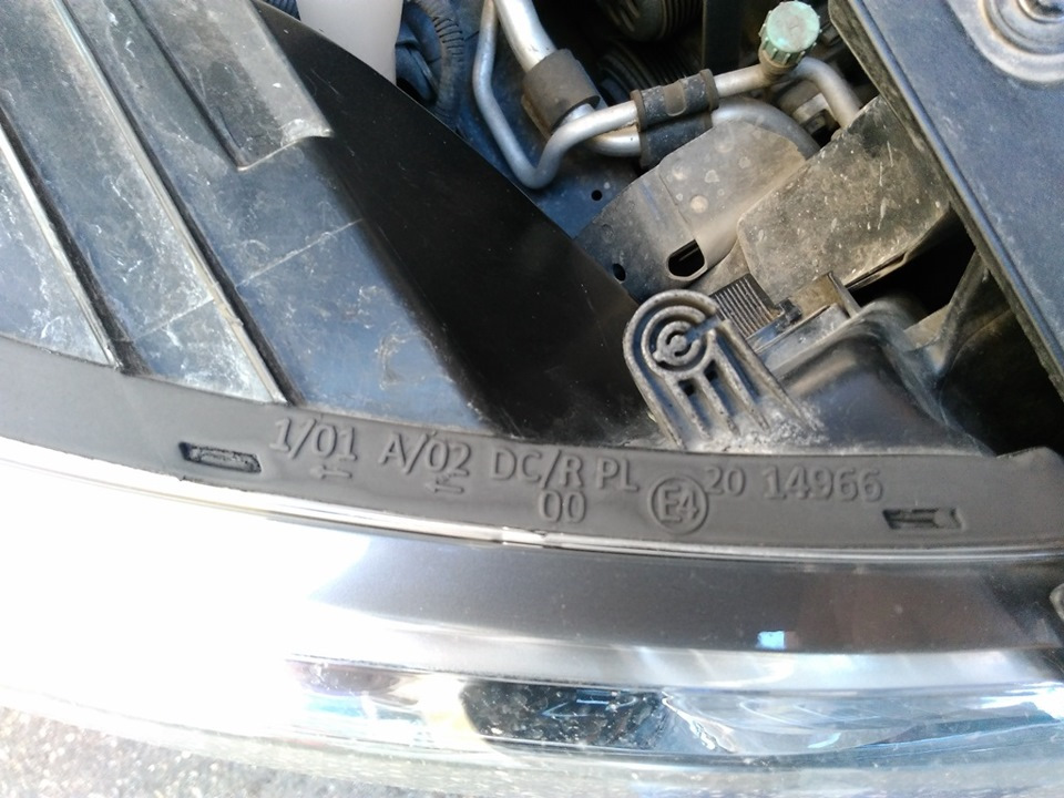

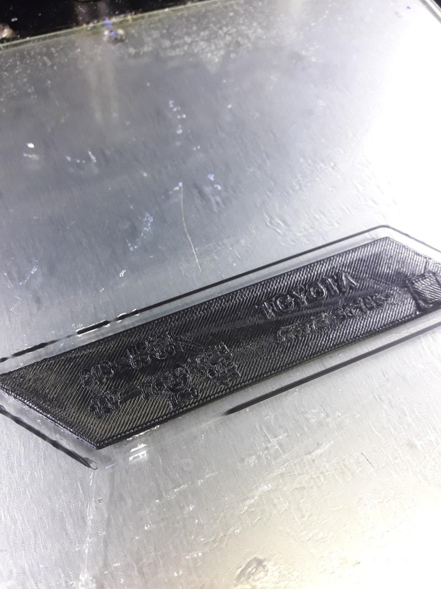

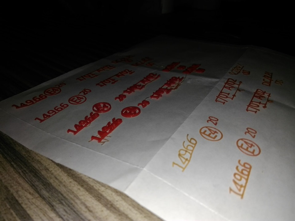

решил заморочиться прям конкректно.Распечатал на 3D принтере маркировку фар под ксенон( взятую с машины Ниссан теана с заводским ксеноном ближнего/дальний).
Распечатал три вида разной толщины.0.5мм, 1мм, 0,3мм.
В итоге выбрал самый первый вариант (толщина букв 0.5мм)

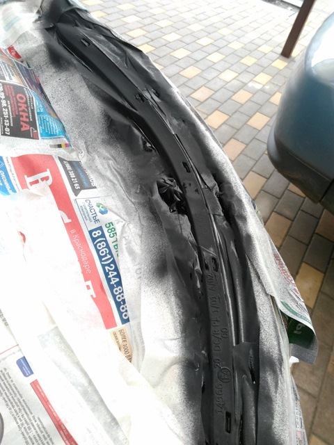

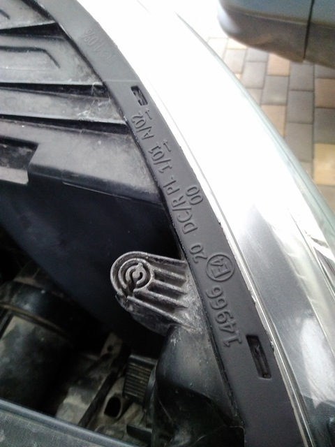

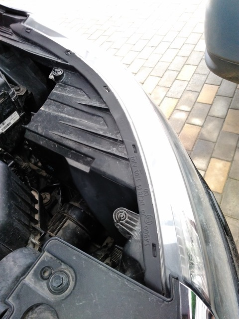

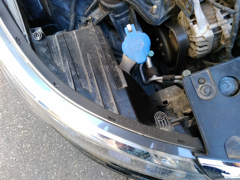

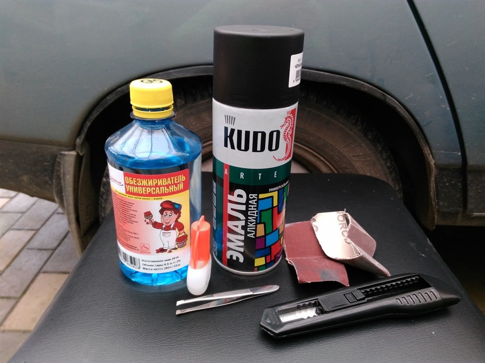

Необходимый набор для работы:
Приступаем к работе.

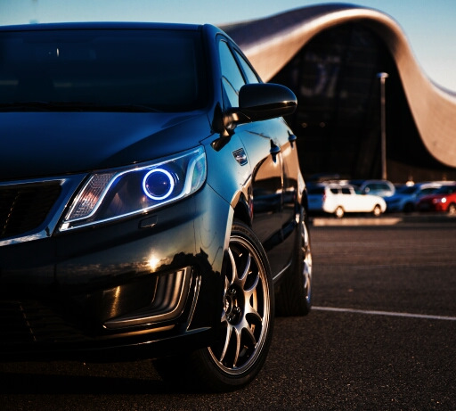

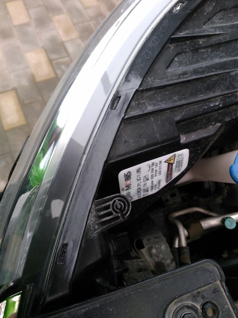

А теперь смотрите что получилось, проездил ровно год уже так, ничего не отвалилось, держит намертво)
По стоимости разработка 3D букв стоила 500р и сама печать 500р.
Макет букв остался, кому надо стучите в личку если что)
Всем удачи и пока)

А можно ли узнать на каком принтере печатали? У меня маркировка с оригинальных фар и там буквы очень мелкие, никто не берется печатать (((
Привет. Не знаю, т.к. я не видел какие принтера были в этой 3д студии.
Жаль ( У меня вот такую распечатать надо…
Очередная проба пера… Жесть (((
Поменяй контору.
Это в нашем городе, до этого пробовали в Барнауле… Дело в том что у нас в городе нет принтеров с хорошим разрешением, а буквы некоторые очень маленькие (((

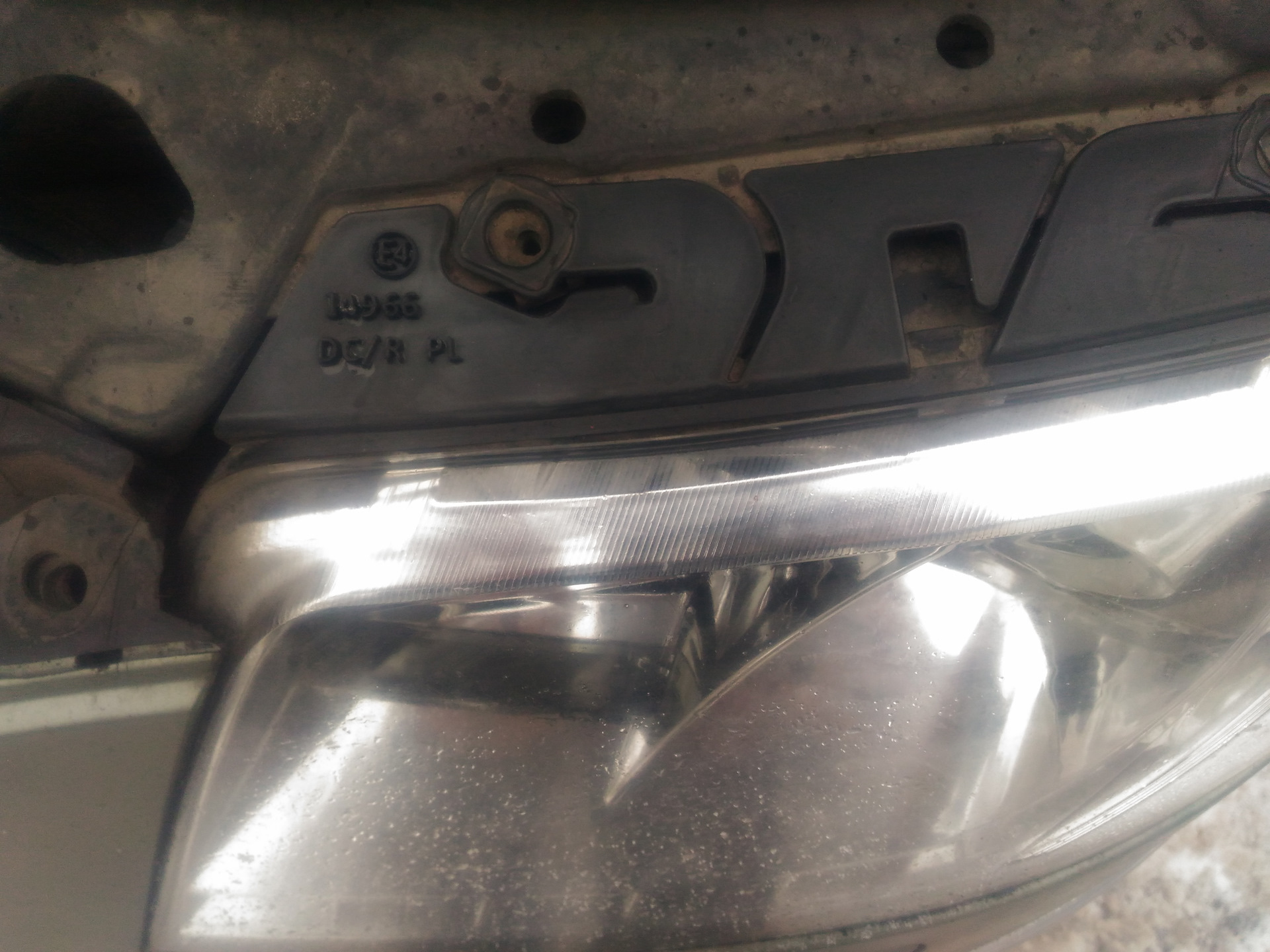

Супер! Прямо как с завода. А я на Тойоте карине, с обратной стороны стекла фары затёр маркировку HCR -Типа только галоген, потом заполировал потёртое место, чтобы не видно было царапин и потёртости так как не у всех авто, бывает маркировка на стекле, а так же омыватель (возьмем к примеру хонду аккорд 1998г или цивик 2001). заказал в типографии такого типа наклейку и наклеил ее на пластик фары(т.е, как открываешь капот. Вроде все нормально.
Красиво реализовано, можете поделиться файликом?

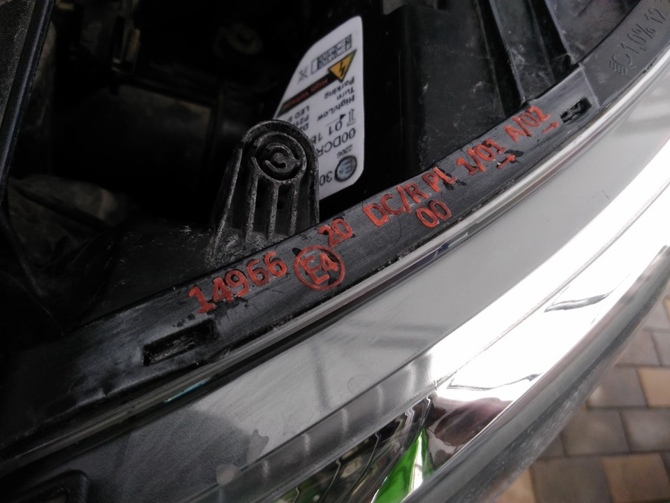

Зачем "слеш" после DC
DCR – дальний и ближний ксенон.
DC – ближний ксенон.
Затем что так надо. Эта информация взята с реальной машины с заводским би-ксеноном.
Я с вами не спорю, может просто не понимаю.
что за машина если не секрет?
Конечно не секрет) машина нисан теана в последнем кузове.
Ясно, буду знать.

Идея хорошая но есть 2 плохих момента:
1) Видно что надпись неродная. Она структурно более выделена чем родные надписи
2) Прокатит только против гаишника, которому лень разбираться и неохота заморачиваться.

А эта маркировка только для би — ксенона?
Да.
Эх, жаль. В принципе нашёл маркировку для себя, выходит нужно найти принтер?))
Верно) и еще, там не сильное отличие в маркировки(вроде пару букв отличается) так что загугли про маркировки))
молодчик ))) лайфхак удался.
От души)
А маркировка ксенона и биксенона отличается?
Да. Отличается.)
