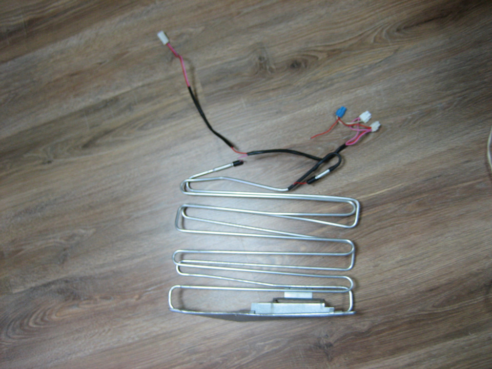

В холодильниках я конечно не эксперт, но смог разобрать и долезть до испарителя. Нашел оба тэна: заслонки и испарителя. Тэн испарителя в обрыве, термопредохранитель в порядке, тэн я звонил напрямую, отсоединив его от всех разъемов.
В моем холодильнике два тэна, один на этом испарителе, а второй на заслонке
Первый последовательно соединен с термопредохранителем, и еще за его работу отвечает термодатчик который примотан где-то снизу. У меня тэн заслонки имел сопротивление 7 кОм, а тэн отайки был в обрыве. Самое сложное в этом деле было пересилить страх сломать трубки с фреоном, поэтому радиатор нежно отогнулся в сторону. Тэн фиксируется в пазу "усиками". Некоторые люди отжимают отверткой тэн от радиатора, но я просто щипцами загнул эти "усики" и потихоньку его вынул. С тыльной стороной сложнее, но с радиатором как оказалось можно сильно не нежничать.
Вынули.Включили.Холодит?Значит норм. Едем дальше. Теперь нужен новый тэн, цены как обычно не радуют и прыгают от 860 до 6500 (типа оригинал). Взяли самый дешевый
Но и тут закралась проблема — разъемы! Просто смотрим на эти два тэна
Пришлось колхозить и соединять два в один, заматывать пайку термоусадкой, а сверху еще битумом(термоусадки показалось маловато)
Это чудо вновь стало запускаться! Не знаю из какого гуано эти китайцы делают тэны, но хочется верить, что в ближайшее время я туда не полезу. Привожу ниже фотки крышек, так как в инете не мог найти

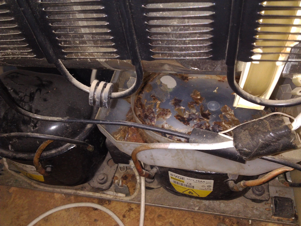

морозилка работает, не морозит общее отделение !
Там два компрессора раздельно!
про 2 компрессора я прочитал ранее!

из того что нашел на работающем компрессоре такие следы в двух местах

на неработающем компрессоре следы скопления воды когда-то

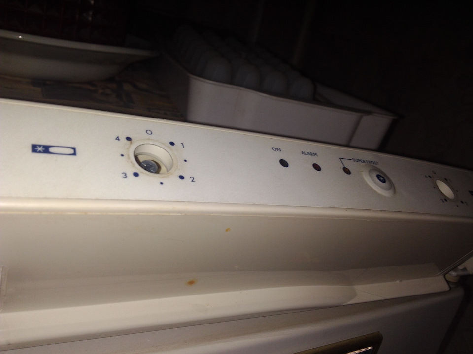

Проверил на включение крутилками на ноль и включение супер заморозки работает журчит по трубкам тот что справа другой молчит.
На все что сзади холодильника не обращаешь внимание ВООБЩЕ! Тебе важно только работает ли мотор ОБЩЕГО отделения. Термики после 8ми лет эксплуатации ДОХНУТ очень часто, пойми это . Меняй термик и будет тебе счастье!
Хорошо. Не понял что значить общего отделения если морозилка отдельно, и холодильная камера отдельно. На морозилке работает на холодильной камере нет.Начну с термореле конечно, его можно как-то прозвонить?
Морозилка отдельно это значит ты можешь ее отключить в любой момент .
Общее отделение где хранятся продукты на ежедневку: масло колбаса сыр и т.д.

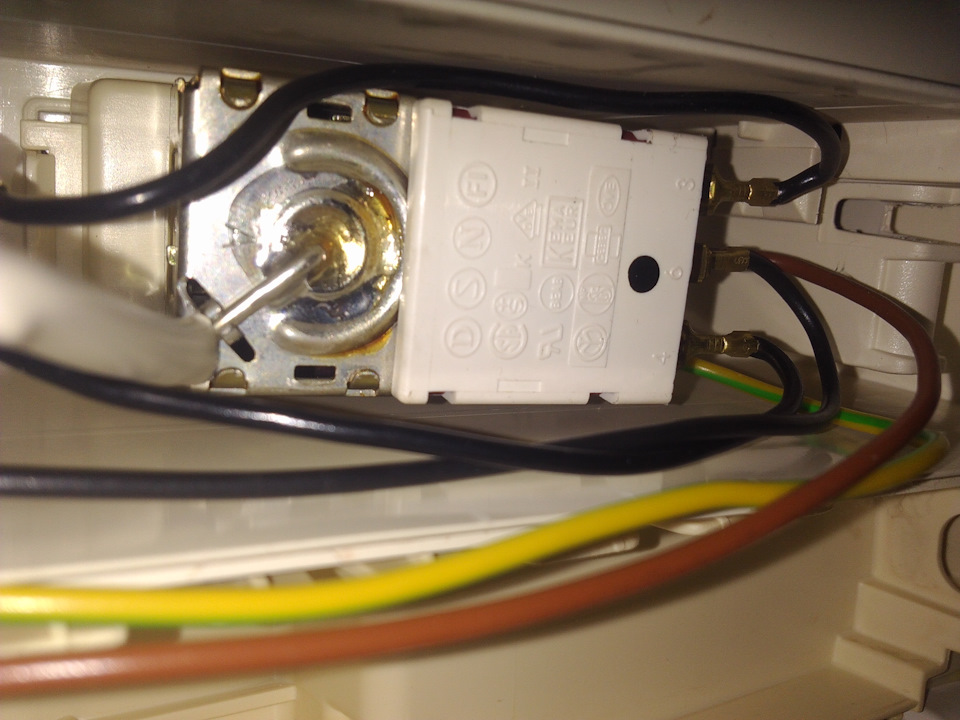

Термик можно прозвонить: ПРи включенном — 3 и 4 вывод прозваниваться не будут, все: термик дохлый .
На корпусе термика выводы пронумерованы.
Ок СПС.

три контакта

Это пусковуха! Собирай все и втыкай на место.
Надеюсь с проводами не напутал?
Термик в верхней крышке. Его маркировка — ТАМ-133 . Похоже у тебя Минск-Атлант?
нет, это Liebherr KGT 4032 inex25B/036

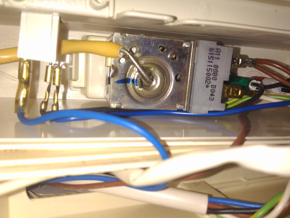

А есть возможность разобрать верхнюю крышку холодильника?
Если да, то сфоткай также как и термик. Я бы глянул сам, глядишь и лишние вопросы отпали.А то общаемся как слепой с глухим :))

Какой из них отвечает за общее отделение?
Хололильная камера слева, он серый!
Ок. Значит провода белый и коричневый. Любой скрепкой, проводом и т.д. Главное, чтобы корпуса не касалось(будет бах).

В любом случае перемыкаешь между собой либо коричневый с белым, либо черный с коричневым.
Если мотор заработал — термик на замену. При исправном термике --контакт №4 прозванивается и с 3, и с 6 -м.
Не перемыкай никогда желто-зеленый провод, это корпус. Может получится хороший фейерверк:))
При замыкании коричневого и белого компрессор запускается

уменя такая вот байда полагаю это термик)
пусковое реле видимо все же!
